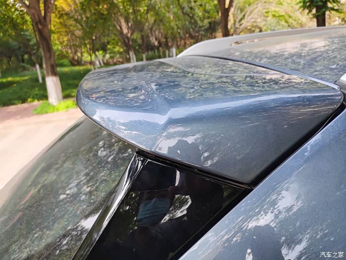

话说我好歹也换过几次车了,尾翼出问题的真是很稀罕,这东西在民用车上装饰意义更大一些,基本上就是一个塑料外观件,不过这次真遇到了。
要说怎么发现的,过程很离奇。前几天晚高峰在路上堵车,前后左右都没有人车接触,车顶传来一声很闷的“嘣”,像是什么东西砸在车顶。除此之外没有任何异常情况,由于被裹挟在车流在缓慢蠕动,不方便停车检查,就凑合着开回了家。仔细检查车身、车顶没有任何剐蹭、碰撞的痕迹,底盘也没见有明显的磕碰痕迹,很是奇怪。昨天无意中用手压了一下尾翼位置,发现两侧松紧度不一致,右侧明显有些松,怀疑固定螺丝松动,于是抽空去了一趟4S店,结果

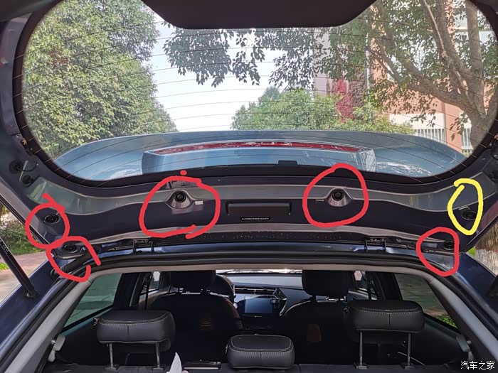

黄色圈里面的螺丝感觉在空转,既紧不了也松不了,师傅费了九牛二虎之力才拆出来,。4S店倒是很利索,索赔尾翼总成,4S店说发来的新总成没有喷漆,需要喷漆后才能安装,调漆比较费时间。好吧,等尾翼到货了再去折腾吧。
回想起奇怪的声音可能是埋头螺钉在尾翼内部固定结构损坏发出的声音(简单说就是塑料件崩裂的声音),因为3xplus后备箱盖和车顶基本没有隔音,所以听的很清晰。
