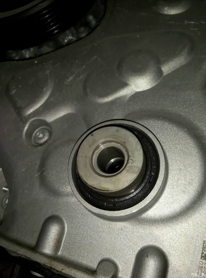

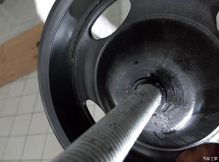

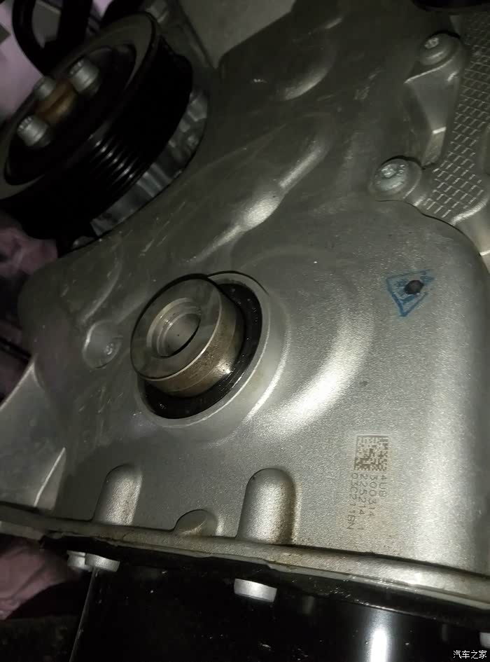

今天去4S店把油底壳漏油的问题给找出来了,原来是发动机飞轮里面的曲轴油封漏油导致,后更换曲轴油封和将油底壳拆除重新打胶,希望不要在漏了,看拆的好不爽啊!建议发现油底壳有漏油现象的,先查看是不是曲轴油封漏油导致,估计是批次问题。
在这里要感谢“北方爱车人”和“gaosea”,还有其他宝友们回答我的问题
拆除飞轮有油污
曲轴油封有渗油
