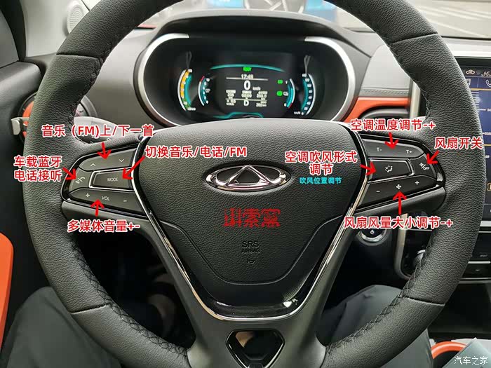

原车自带的操作说明书,晦涩难懂,还是老规矩,做一个最直观的图文解说,瞬间秒懂,再也不抓瞎!

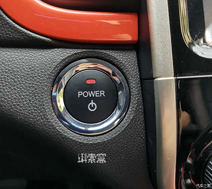

一键启动开关大家都知道,但有多少人启动前会花3秒让车子自检一下?你是直接踩刹车启动的吗?建议每天自检一下,了解车辆状况。
