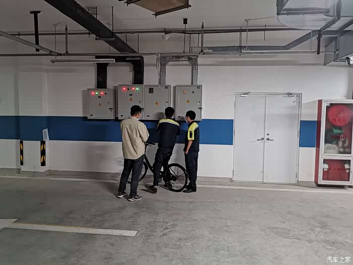

这次安装比较简单,因为前段时间和小区的工程部经理对地下车位进行了现场实地考察,国家电网的设施距离我所在地下车位的位置太远了,拉线过去很是繁琐。小区的工程部经理建议我直接用地下车位的仓储用电,一度电也不贵才0.51元,而且没有阶梯电价,而且小区的工程部经理又给我找了一个50A的配电箱进行连接,带我的7KW的充电桩已经富富有余了,所以我就同意了经理的建议,这样也省了好多事,不用向供电局提申请了,也不用供电局的人来现场了,只需要联系安装充电桩公司来现场进行安装就好了。
通过和充电桩公司沟通,非常顺利,联系完第三天就和我确认了安装的时间,所以今天下午就联系物业一起配合安装充电桩公司进行了充电桩的安装。安装过程很顺利,由于我当时买车位就考虑到了将来要安装充电桩,所以买了一个离配电箱非常近的车位。整个安装过程只用了2个小时就完事了,就连安装师傅都说给我安装最顺利也最省心。他哪知道我已经有了安装四个充电桩的经验了。好了,没安装过充电桩的朋友可以参考一下,看看具体的安装过程就清楚了。

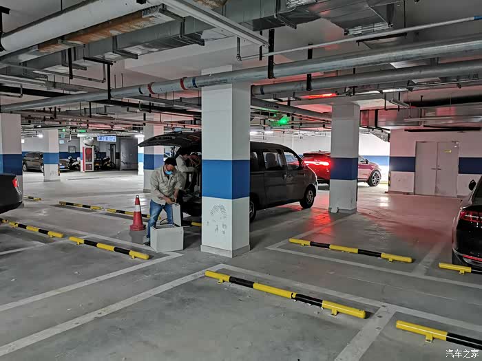

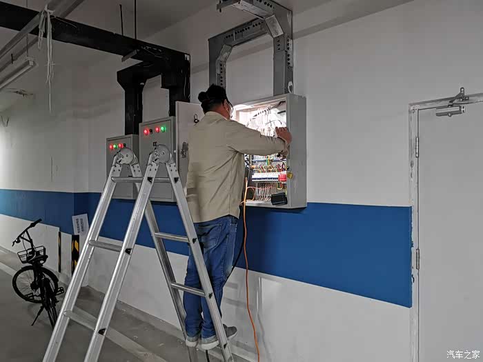

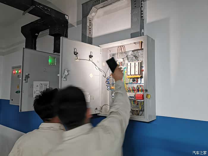

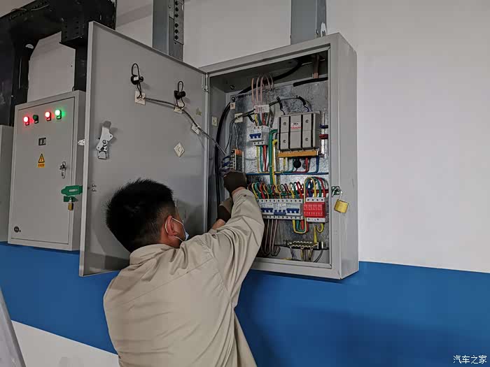

物业和充电桩公司的人共同到现场打开配电箱

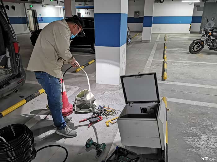

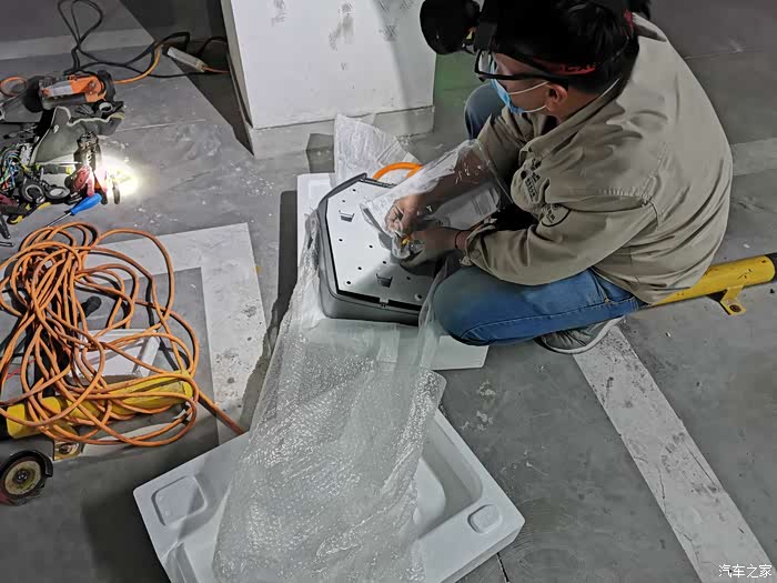

师傅开始工作了,我以前购买的充电桩外箱用上了,里面接一个16A的插座,以备不时之需

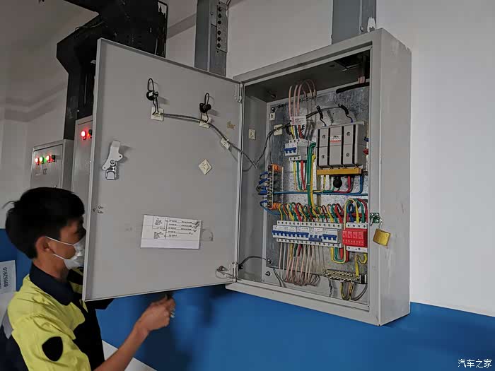

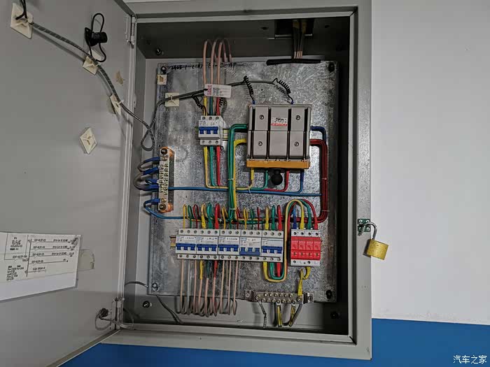

电路很复杂,师傅需要认真查看
就是从这里接电了
原来的走线走的很工整

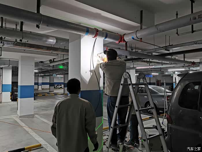

师傅开始布线了

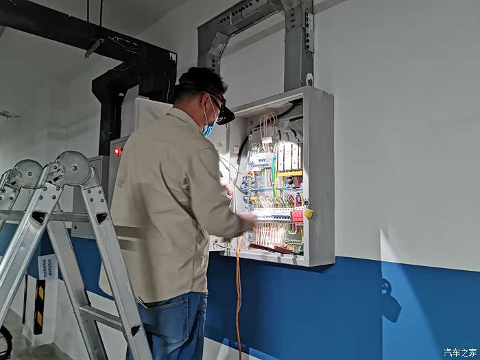

分工负责,这个师傅安装我的充电箱

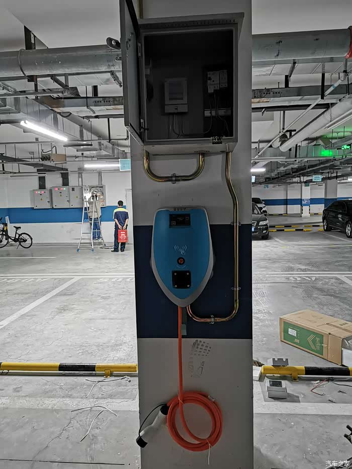

这里需要加装一个空开
师傅还是很专业的
各种的布线

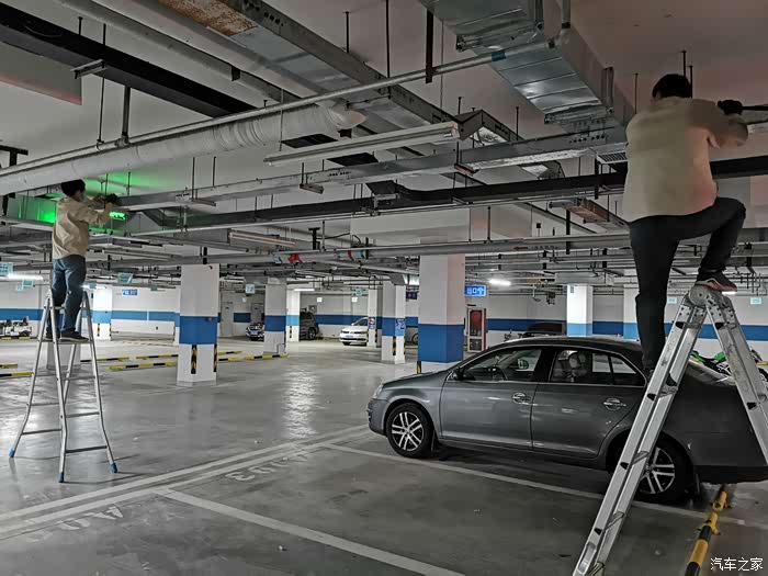

消防要求不能有***的电线,均要套上铁管。
在柱子上打眼安装

师傅在接线
安装我的充电外箱
箱子下面安装我的充电桩

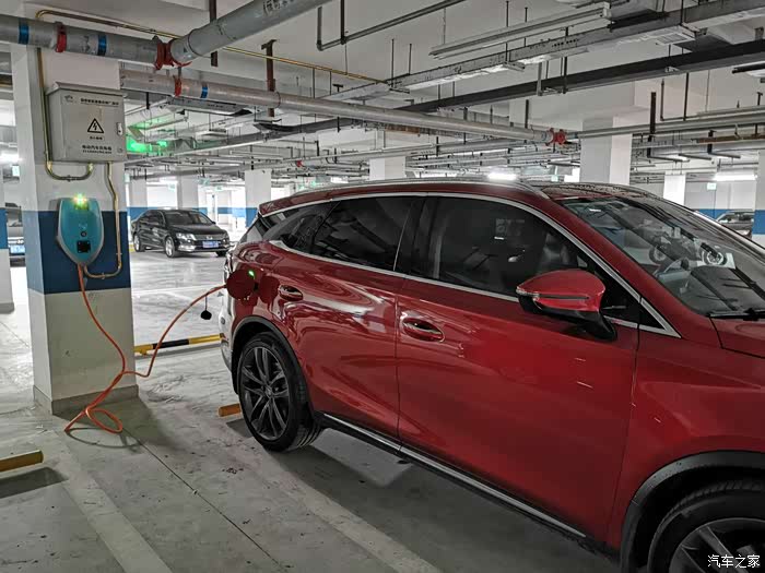

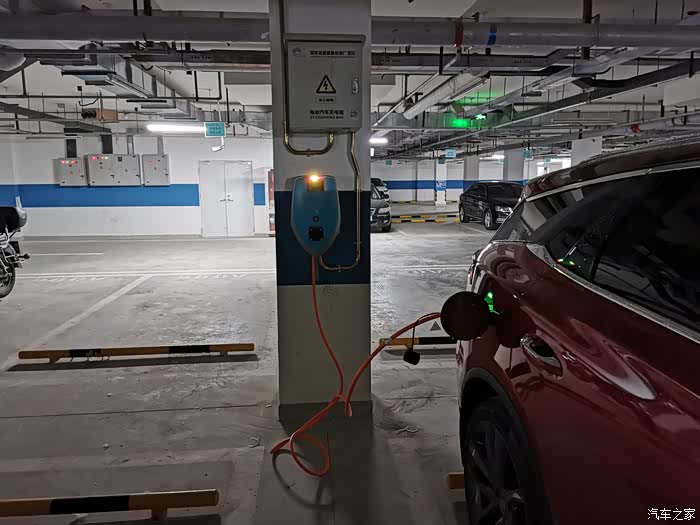

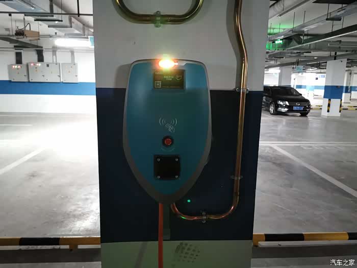

安装完成了,开始测试

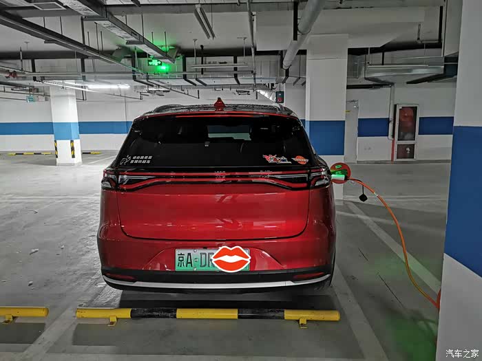

大功告成,充电功率还可以,一会能上6.4。

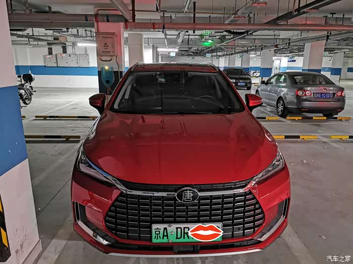

全新唐EV先来尝尝鲜
我的车位装备整齐
很满意
各个角度来一张
不错吧
