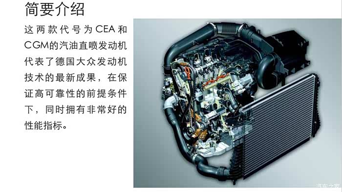

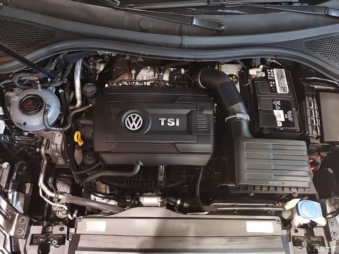

这两款代号为CEA和CGM的汽油直喷发动机代表了德国大众发动机技术的最新成果,在保证高可靠性的前提条件下,同时拥有非常好的性能指标。
EA888岁动机所提供的排量为1.8L和2.0L.2006年问世已经历了三次次换代。目前大众旗下的众多车型均搭载这款发动机。如南北大众(迈腾、探岳等)、奥迪(A4L, A6L等)西雅特( LEON等)。相对于EA111、EA113等系列的发动机则要“年轻”得多。EA888发动机是大众全新设计的一款发动机,集合缸内直喷、涡轮增压、可变气门正时等一系列先进技术于一身,实现了动力与经济环保的结合。

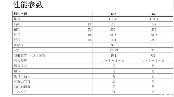

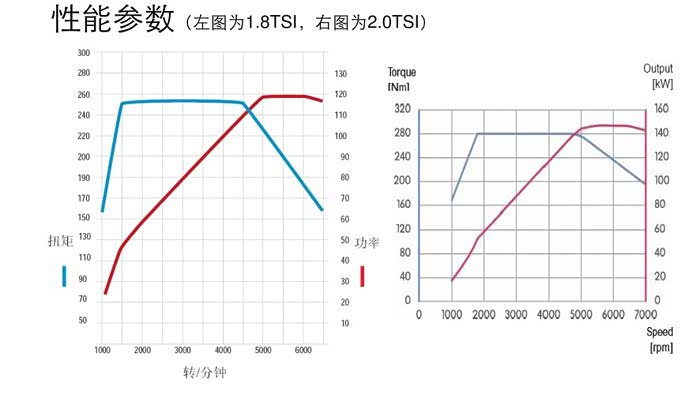

EA888系列发动机包括1.8L和2.0L两种排量:1.8TSI最大功率为118kw(160PS)—5000-6200rpm,最大扭矩为250Nm—1500-4500rpm;2.0TSI最大功率可达147kw(200PS)—5100-6000rpm,最大扭矩为280Nm—1700-5000rpm。这两种排量的发动机的机械结构基本一致,不同的是曲轴与活塞的连杆的长度,2.0TSI比1.8TSI的连杆有所缩短,曲轴半径加大,以增加排气量。而两者的活塞顶部结构也有所不同,主要是为了调节燃烧室的工作容积,从而保证一致的压缩比,实现相同的燃烧效果。不过现在探岳、迈腾或者CC配备的最新的第三代EA888已经只有2.0T高低功率之分,没有1.8T发动机了。

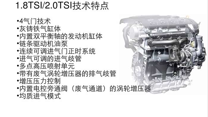

1.8TSI/2.0TSI技术特点
4气门技术

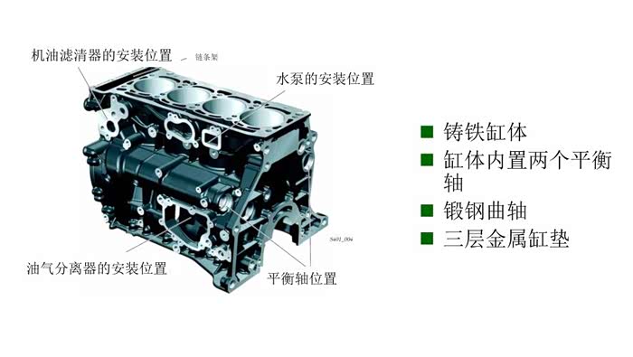

·灰铸铁气缸体

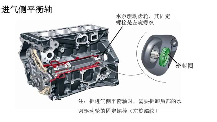

内置双平衡轴的发动机缸体
·链条驱动机油泵
连续可i进气门正时系统

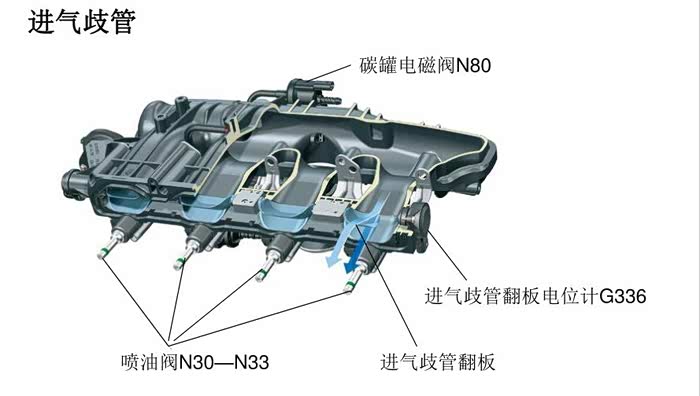

"进气可调的进气歧管

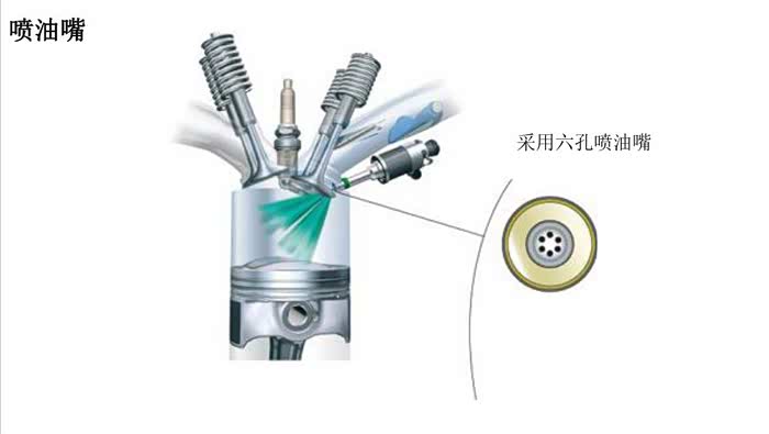

多点高压喷射单元

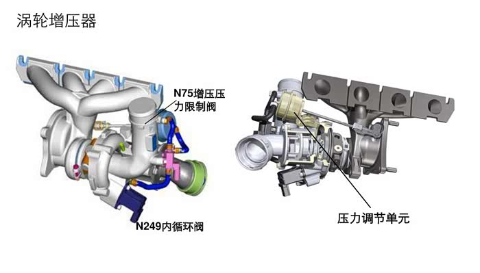

带有废气涡轮增压器的排气歧管增压压力控制
·内置电控旁通阀(废气通道)的涡轮增压器
·均质进气模式

内置双平衡轴的发动机缸体

"进气可调的进气歧管

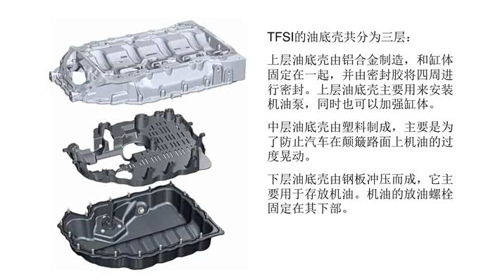

TFSI的油底壳共分为三层:
上层油底壳由铝合金制造,和缸体固定在一起,并由密封胶将四周进行密封。上层油底壳主要用来安装机油泵,同时也可以加强缸体。
中层油底壳由塑料制成,主要是为了防止汽车在颠簸路面上机油的过度晃动。
下层油底壳由钢板冲压而成,它主要用于存放机油。机油的放油螺栓固定在其下部。

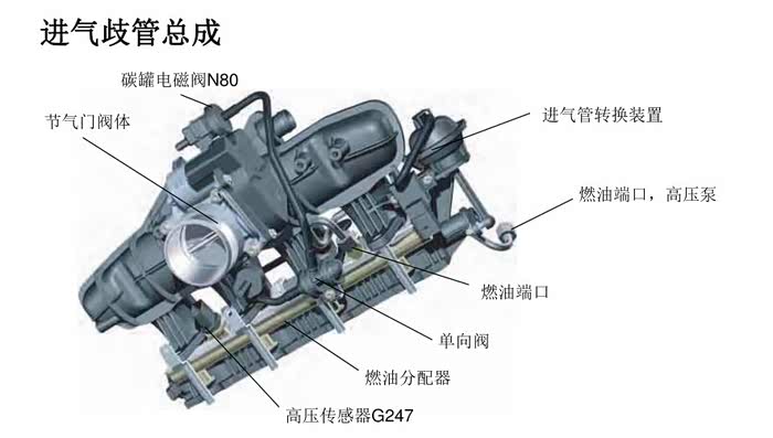

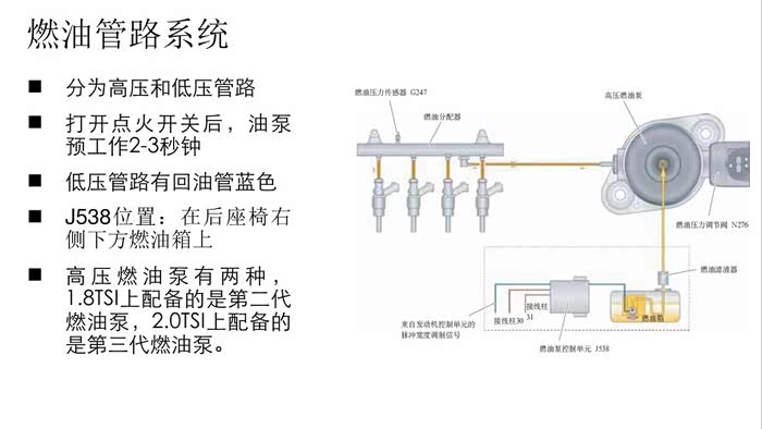

燃油管路系统
分为高压和低压管路打开点火开关后,油泵预工作2-3秒钟
低压管路有回油管蓝色J538位置:在后座椅右侧下方燃油箱上
高压燃油泵有两种,1.8TS1上配备的是第二代燃油泵, 2.0TS上配备的是第三代燃油泵。

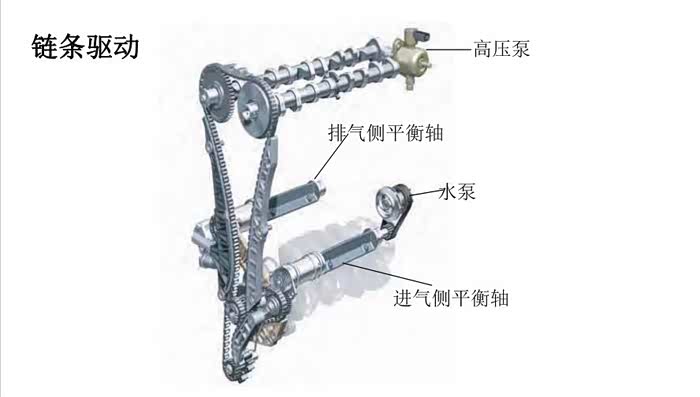

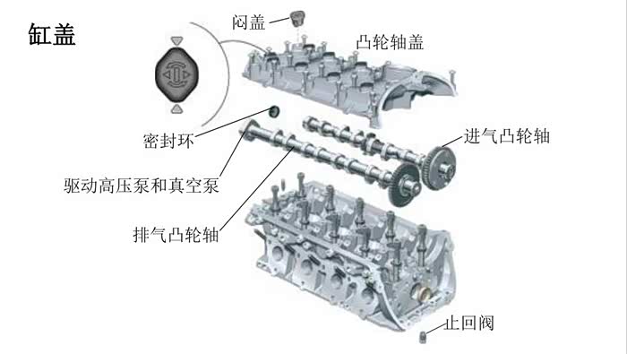

高压燃油泵通过排气凸轮轴末端的四边形的凸轮进行驱动,利用滚柱推杆来驱动泵的活塞,这样的结构使得发动机的运转平静度高,产生噪音小,油耗降低。
经高压油泵进入高压油管的燃油油压可达到40bar-190bar(2.0TSI)
反馈信号G247
执行元件N276
反馈信号G247
执行元件N276

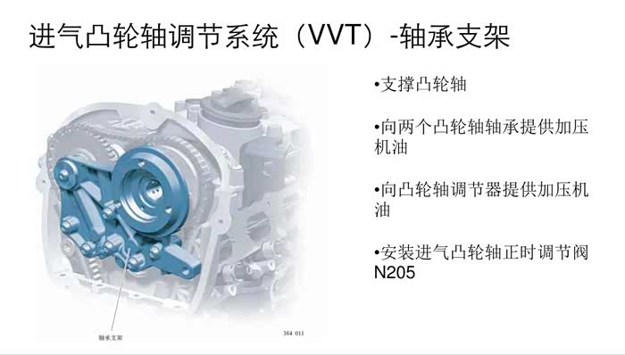

支撑凸轮轴
向两个凸轮轴轴承提供加压机油
向凸轮轴调节器提供加压机油
安装进气凸轮轴正时调节阀N205
向两个凸轮轴轴承提供加压机油
向凸轮轴调节器提供加压机油
安装进气凸轮轴正时调节阀N205

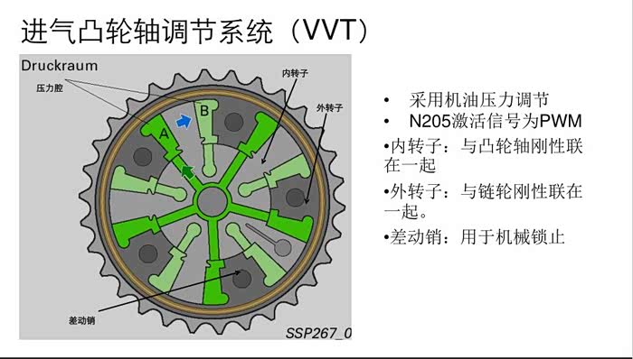

采用机油压力调节
N205激活信号为PWM
内转子:与凸轮轴刚性联在一起
外转子:与链轮刚性联在一起
差动销:用于机械锁止
N205激活信号为PWM
内转子:与凸轮轴刚性联在一起
外转子:与链轮刚性联在一起
差动销:用于机械锁止

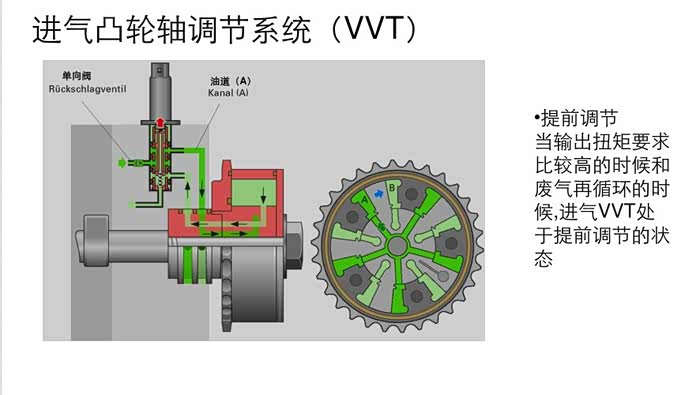

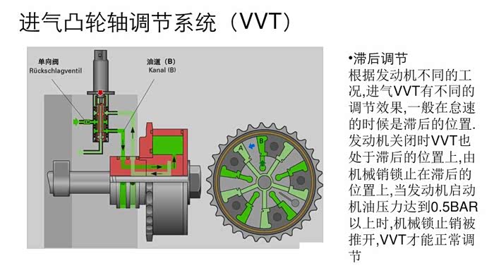

·滞后调节

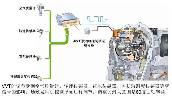

根据发动机不同的工况,进气VVT有不同的调节效果,一般在怠速的时候是滞后的位置.
发动机关闭时VVT也处于滞后的位置上,由机械销锁止在滞后的位置上,当发动机启动机油压力达到0.5BAR以上时,机械锁止销被推开,VVT才能正常调节
提前调节
当输出扭矩要求比较高的时候和废气再循环的时候,进气VVT处于提前调节的状态。
VVT的调节受空气质量计、转速传感器、霍尔传感器、冷却液温度传感器等新信号的影响,通过发动机控制单元进行调节,调整的最大范围是60度曲轴转角。

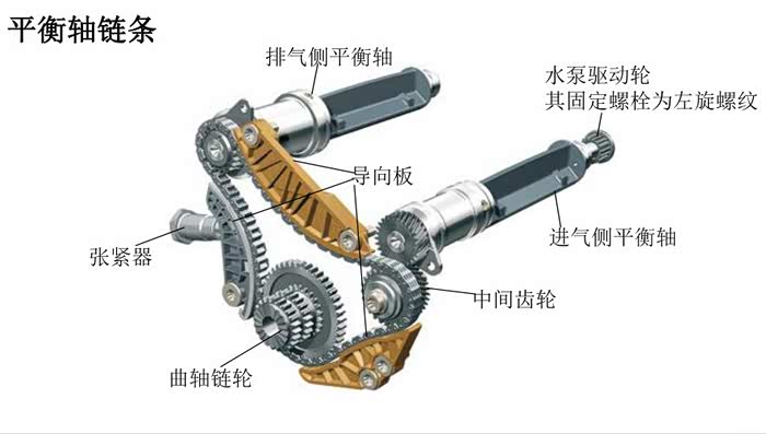

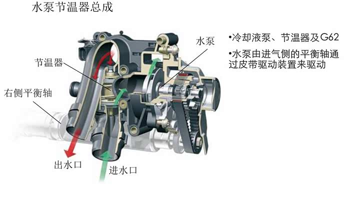

水泵由进气侧的平衡轴通过皮带驱动装置来驱动
V51电子水泵
根据发动机控制单元内部的特性曲线图,在发动机熄火后电子水泵工作0-10分钟,以充分冷却增压器,防止过热,延长增压器的寿命。
