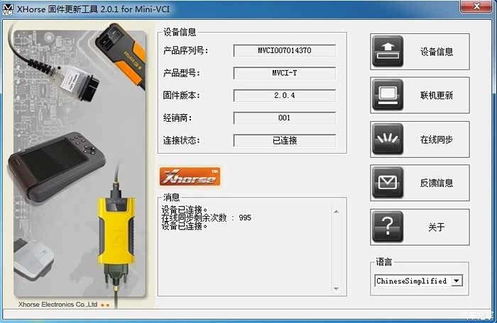

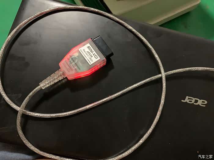

一根线,一台笔记本
MVCI线驱动,安装之后能读取出信息,就可以了

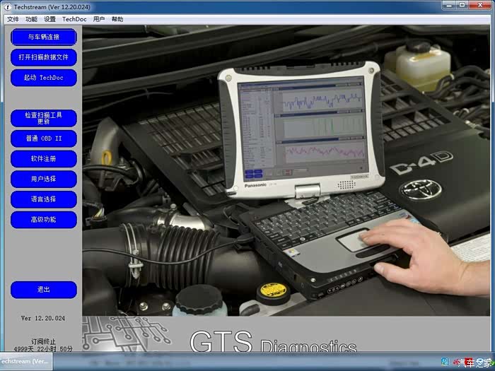

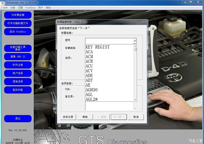

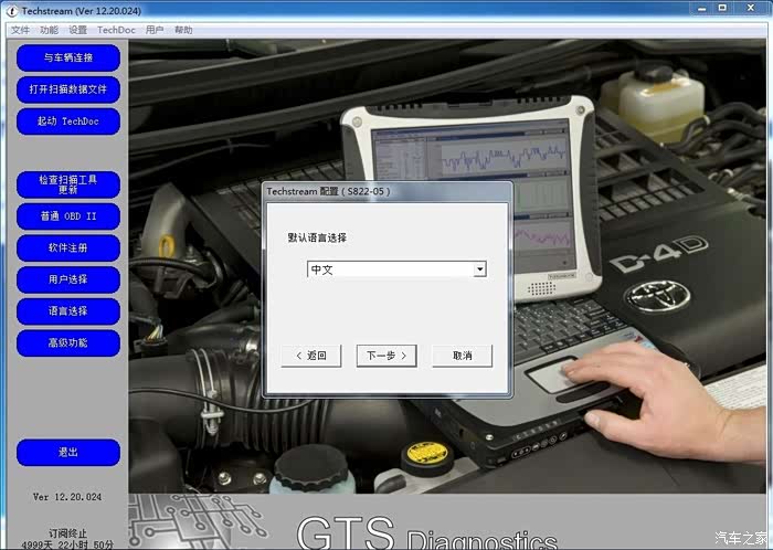

Techstream 软件主页(图片根据选择的地区不同会有变化,推荐选择欧洲,因为有中文,其实选择“其他”-“中国”也可以),激活的步骤没有截图,安装包readme.txt文件里面有一个SN号码,在替换掉启动exe文件之后,用sn码就可以激活

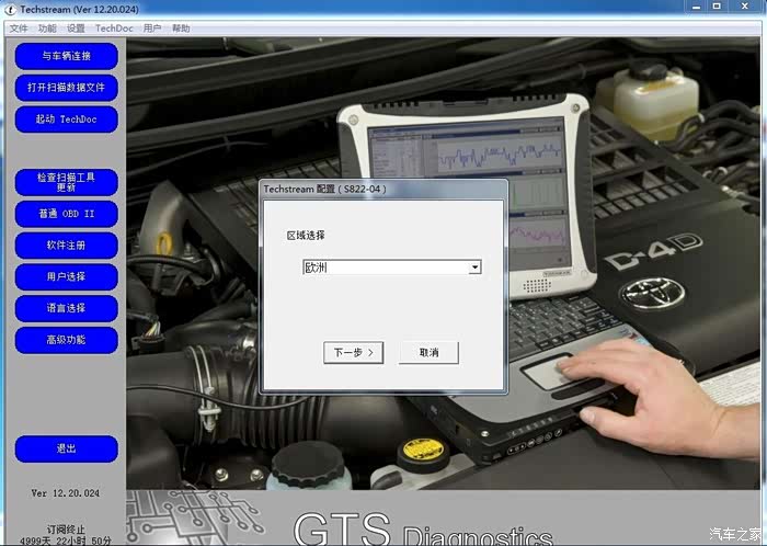

区域我选择的“欧洲”,在“其他”里面也可以选择到中文,而且国家里面可以选择中国,车型界面和欧洲是一样到

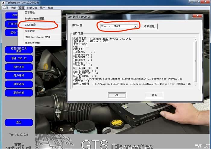

地区配置好之后,在“VIM选择”中 选中XHorse-MVCI,才可以连接成功

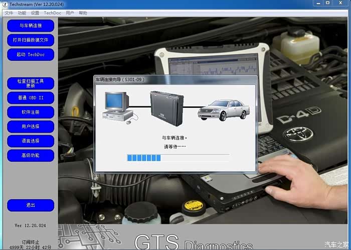

连接车辆

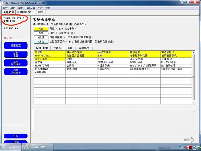

选择车型,经过测试,除“日本”地区可以直接选择“C-HR”之外,其余地区选择“ZYX10”
型号“ZYX10”

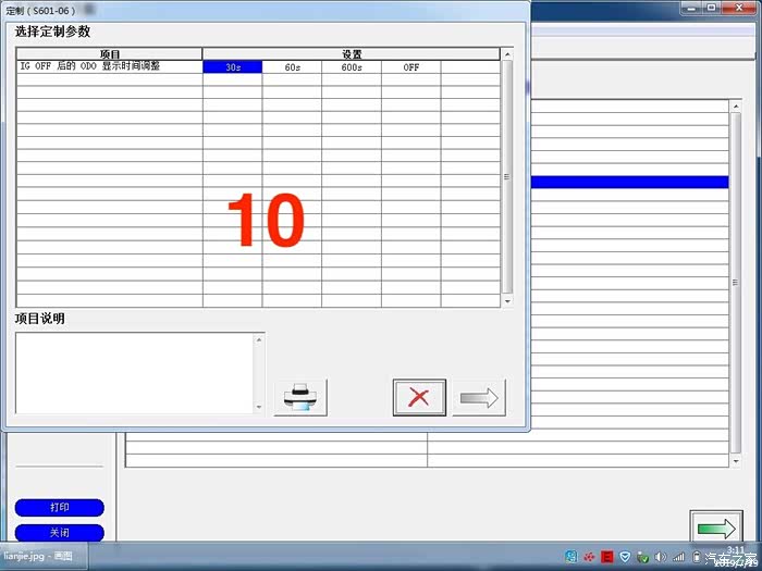

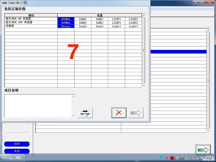

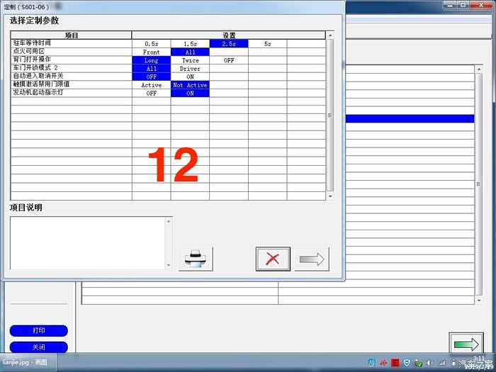

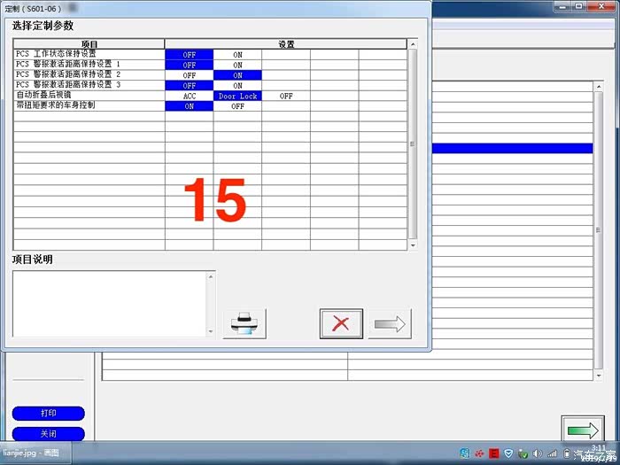

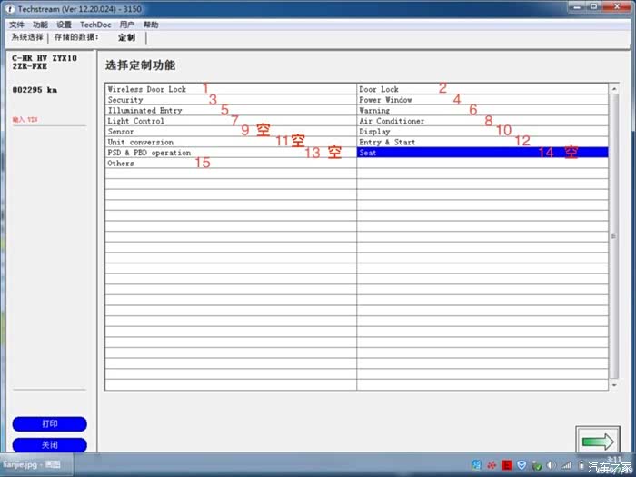

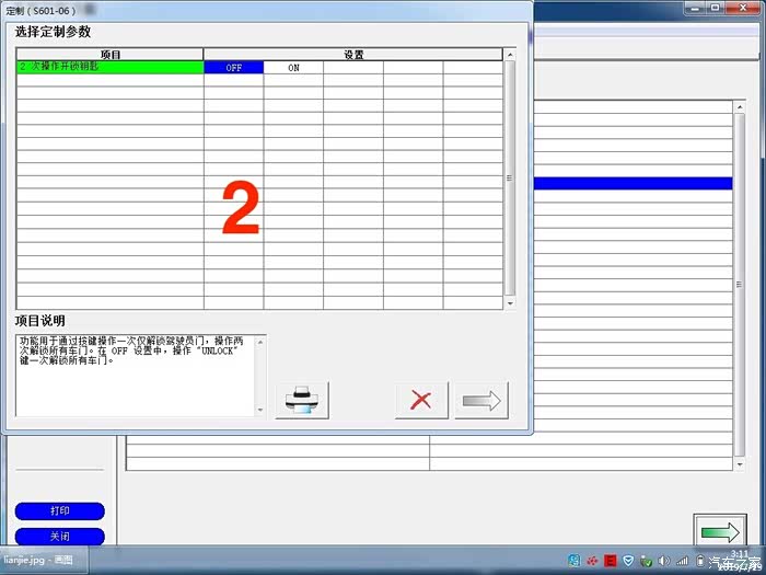

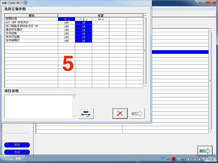

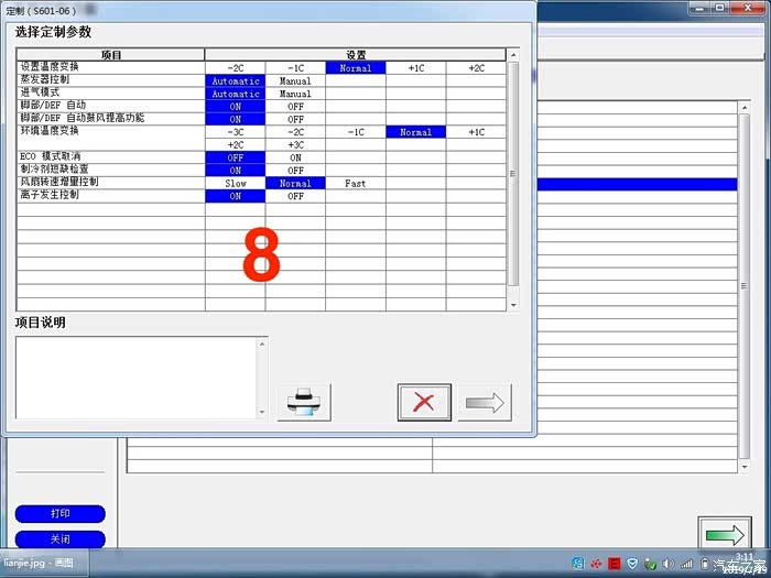

15项可更改功能,其中有4个空项,适合多数人的定制功能都集中在“4”,“6”,“8”三个大项之中

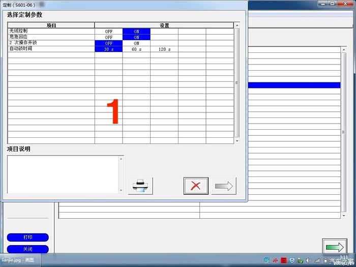

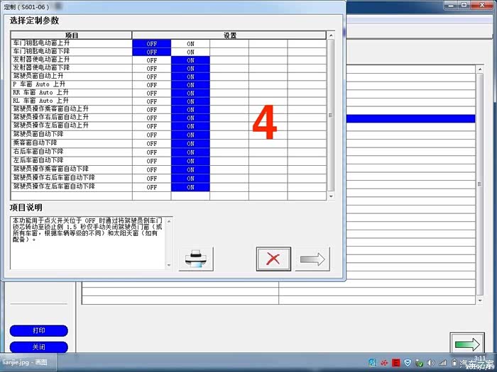

第四项,打开了遥控自动开关车窗(这个功能只有你自己试过才能体会到究竟有多鸡肋,开关过程中必须全程按住遥控,看上去很美到功能,实际使用中却是食之无味)

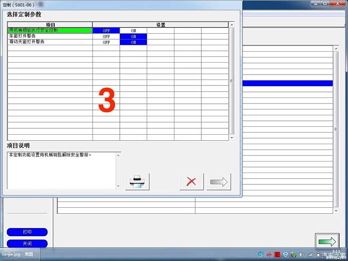

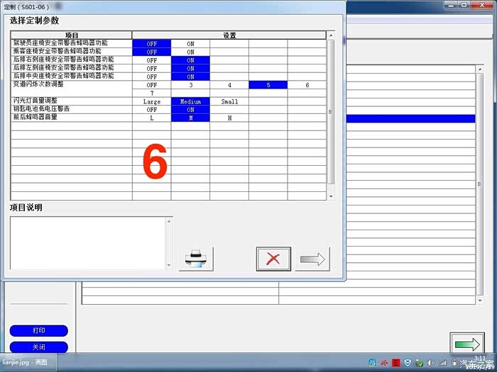

第六项,我关闭了前排到安全带未系提醒,转向灯闪烁次数改为了5次(本来是锦上添花的改动,最后却成了最贴心的功能)
第八项我没有改动,但是eco模式的自动取消,或许会有受众
其余几项,相信很少会有去改动,大家一起看看就好
