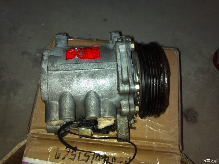

    这个时候我想起了,偶尔在论坛见过一个长安的车主更换过什么进口的三菱压缩机,人家发帖子说感觉不错,盘算着,要不省点钱,要不赌一把,不行权当交学费了,如果可以,还能为咱大中国的微面车主造福呢!说干就干,然后在某宝奋战的两天,定了一个,当然还有电装的,但是问了几家他们都说电装这个得改装上去,座架不同,管道接口也不一样,跟微面的动力也不匹配,还说电装的泵比较娇贵,结构是气缸的,没有涡旋的耐用,我也不知道是不是真的,反正三菱这个座架和接口都能直接原装位安装,所以就这个了!

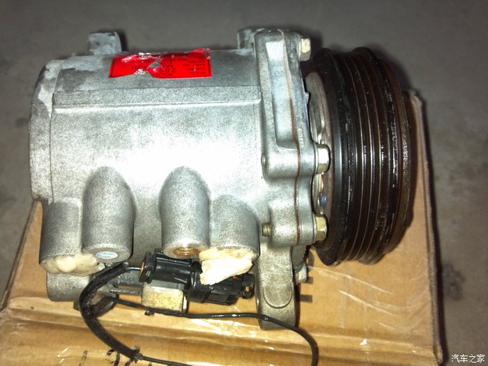

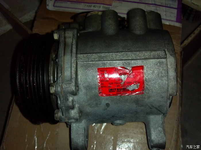

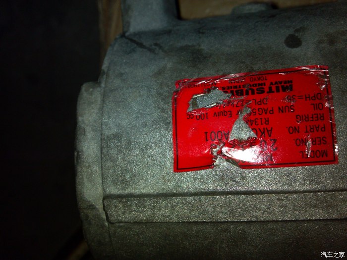

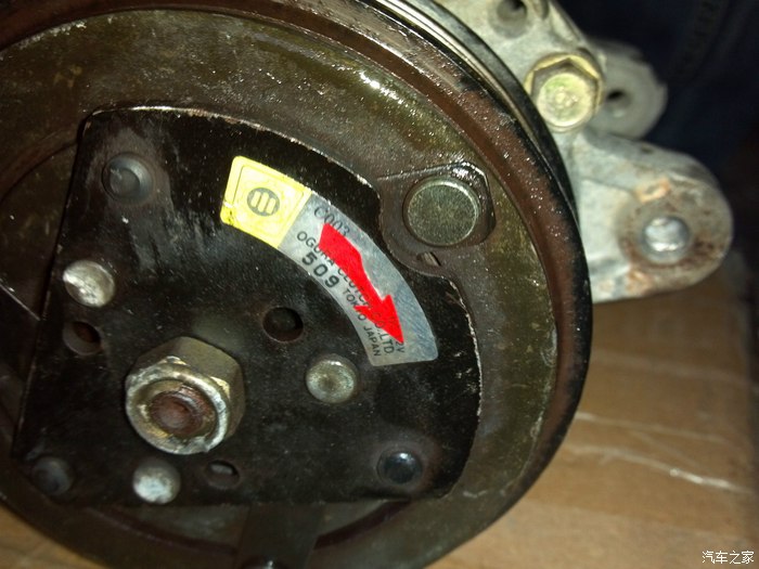

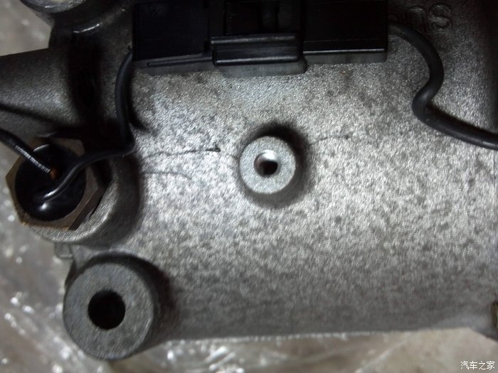

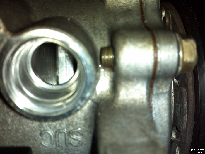

    东西三天到货,卖家服务和包装真的不错,里面都是用比较硬的泡沫填充的,包装怎么放,都不会碰到压缩机,这点很用心,压缩机也是用保鲜膜包着的,不容易进灰尘!东西就是个二手的东西,成色7成左右,我感觉属于正常吧,一个人一个标准,感觉泵体比原车上的奥特佳小了一点点,排量看了看应该是一样,最后检查,有一处裂纹,哎呀,难道我运气就这么差?赶紧找到卖家,以为这回又得皮扯了,没想到人家也没东扯西扯的,说他们都打压测后放水里测试过了,不影响使用,也找了个理由,说是铸造时候的接缝,算了,我直接和他们协商好,如果冷媒是在这个地方漏了,或者这个压缩机不能正常使用的话,得赔偿我相应的损失,包括工费,冷媒等的材料钱,卖家人也很有责任,一口也答应了,并再三叮嘱我一定的找一个好的师傅安装,得注意细节!

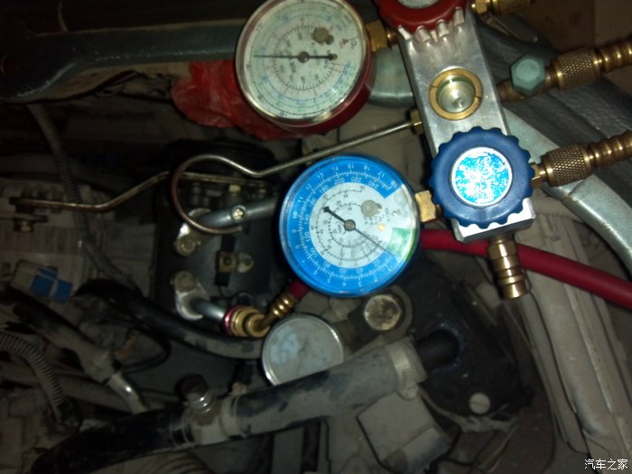

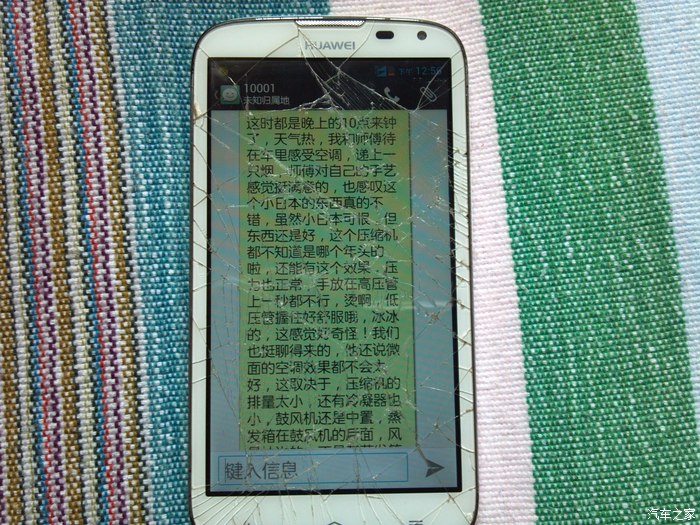

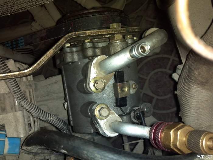

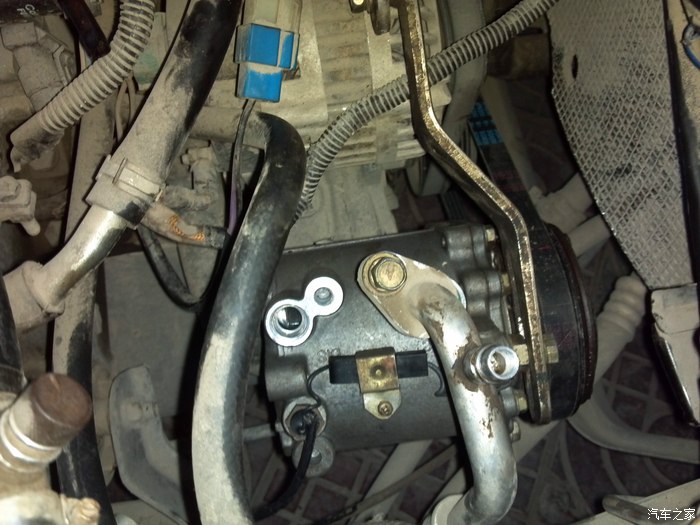

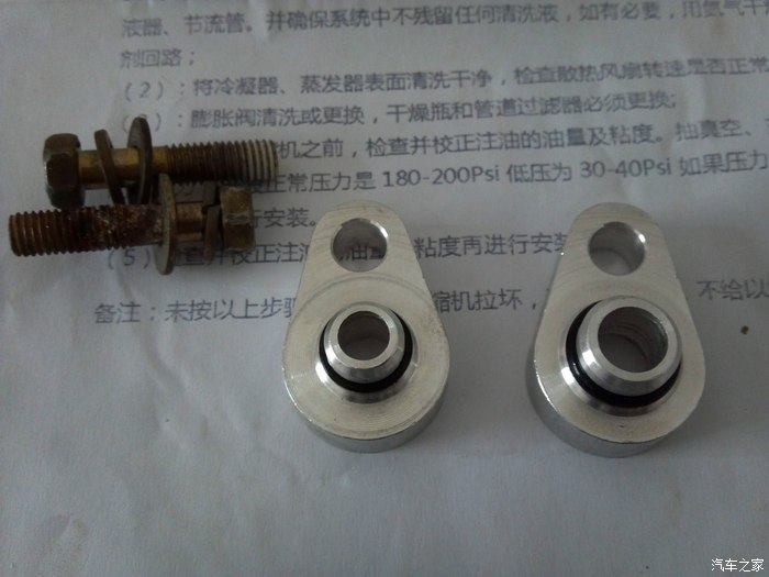

    幸运!!我成功了,也多亏了装车的师傅手艺好,有责任心,光侧漏就弄了一个多小时,第一次,送的那个转化接头的密封圈太小,漏气了,然后换了个正好的,第二次侧漏就好了,师傅也很细心,用泡沫水检查各个接头,生怕误会的这个压缩机,最后加冷冻油,冷媒,试车,开了一会,冷气就铺面而来了,效果不错,心里那叫一个高兴啊,要不有毛病,不扯皮也得麻烦!这时已经是晚上十点了,弄了四个多小时呢,师傅也有点倦意,我们做进车里,递上根烟,慢慢享受空调,师傅对自己的手艺还是挺满意的,也感叹这个小日本的东西真的不错,虽然小日本可恨,但都是还是好,这个压缩机都不知道是哪个年头的,测量着还能这么正常,(大家别拍砖哈,我们中国人都恨小日本,都有情节,我也一样,但好东西是给咱们带来方便和实惠的,跟不能跟咱的人们币过不去啊!谅解谅解!)说着,他下车让我摸摸冷气泵的低压管,一握,好冰啊,好舒服!然后我又去握高压管,赶紧拉住我了,说用手摸摸就行,别烫着了,一摸还真的很烫,跟开水似的!这个师傅很健谈,我们挺聊得来的,他还说微面的空调效果都不会太好,这取决于,压缩机的排量太小,还有冷凝器也小,鼓风机还是中置,蒸发箱在鼓风机的后面,风是抽送的,不是在蒸发箱后面直吹,这样过来的冷风也会相对打了折扣!我们还聊了加装电子扇,加大冷凝器,师傅都一一的回答我,电子扇可以加装,但不一定有效果,加装不好,还反之,电子扇如果转速不够,跑起来,就挡风了!加大冷凝器他说没多大意义,说压缩机排量在这放着了,就算你加大增强散热,但这么小个压缩机的吞吐量是一定啊,也就是循环速度是一定的了,冷热交换量也没那个快,所以没那必要,空调是一个系统,各个部件是匹配好的!
     写到这累了,两个小时过去了,最好说一下加装后的效果!按下ac开关,不仔细感受,是感觉不来电子离合结合,压缩机工作的,压缩机也没有噪音,在车里听压缩机的声音很小的,可以忽略不计,在车外声音也很小,声音也很顺滑,不干涩!开起来,动力损失很小,比之前的小多了,开起来感觉轻松,不费劲。但有一点,就是相对以前制冷有点慢,跑个3分钟以上,才能感觉到凉了,排量小嘛,当时气温得33左右,很热,车里更热,也情有可原,不过感觉还是比之前的要慢一点,但绝对不是很慢,可以接受,但一旦冷风出来了,那……效果很是很不错的,十来分钟凉下来后,越开越凉,得把风量降到二档,去我平时修车的那,我让他给我调离合,他一开门,很诧异的说,哇!空调这么凉!好得很嘛!质问我肯定修过了,因为我之前在他收拾的空调!好了!到这吧,我很满意现在的空调效果,我闺女都说空调凉的很!实验成功,希望这篇帖子能有所价值,可以对大家在用车上有所帮助,不走歪路!
