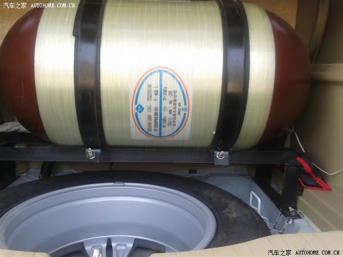

H6 车重1520kg /20=76公斤 (具体为啥等于76我也不是很清楚,请坛友不要较真)
 也就是这车最大能装76公斤的气罐
85L的是不行  重量大于76公斤
现在正好来了一种82L 的罐  (我挑了个容积大的 74公斤的 容积84.6L   差不多算是85L的罐吧)

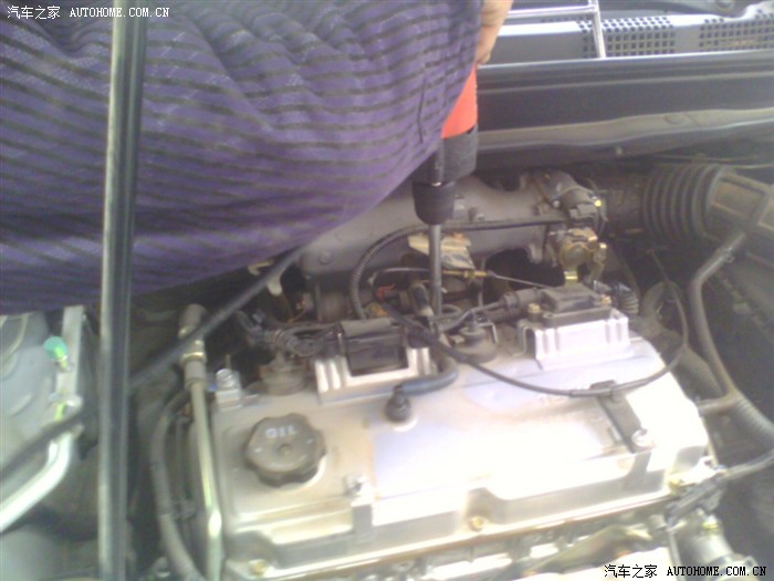

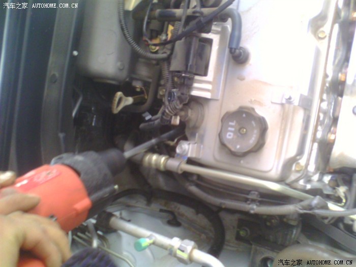

工人在给钻眼。。。。心疼

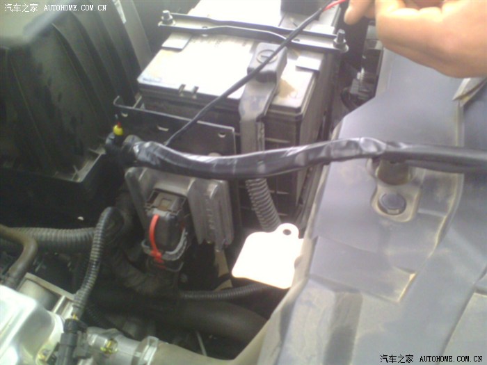

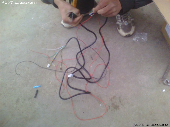

在电瓶上接线
继续打眼中。。。。。(要打四个 )
看见钻头了没有

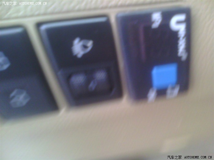

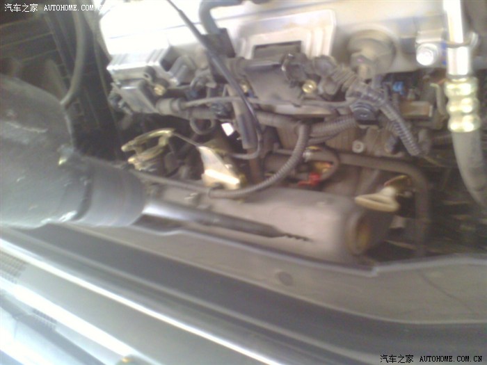

转换按钮 手机拍的 不清楚

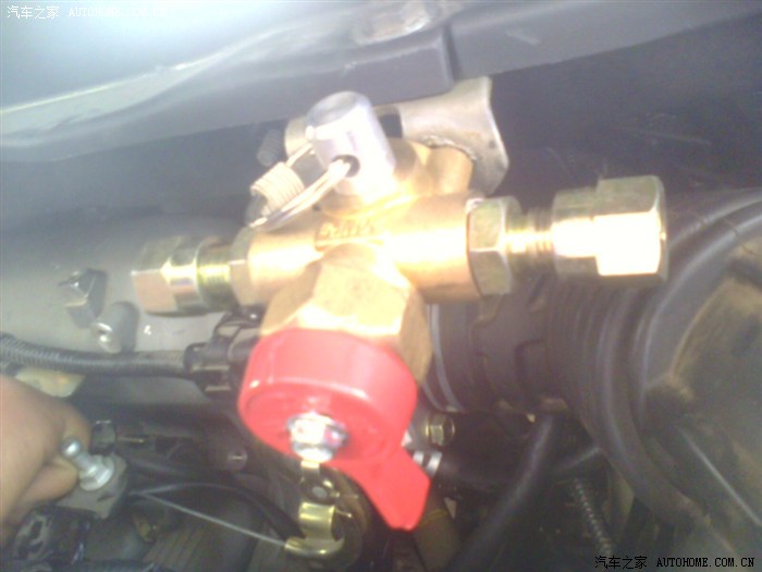

这个好像叫 减压阀来着  忘记了。

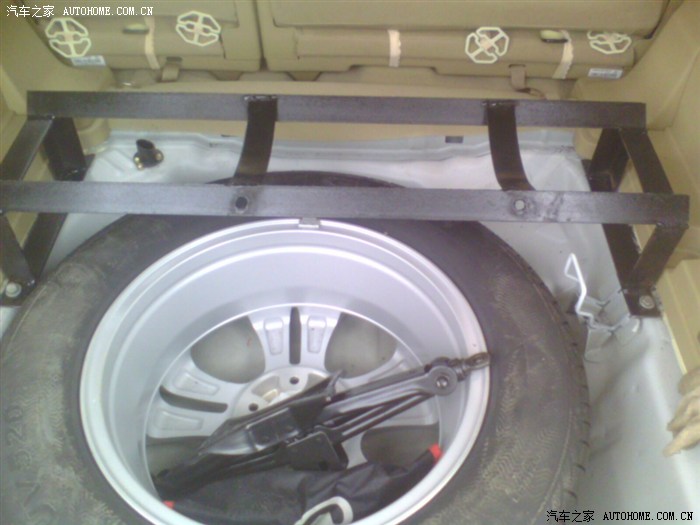

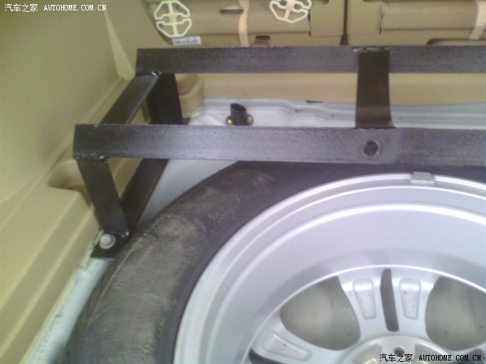

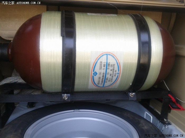

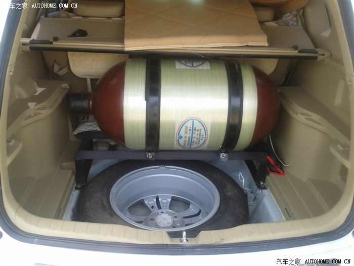

后备箱 架子 拿备胎不费力
来个全景

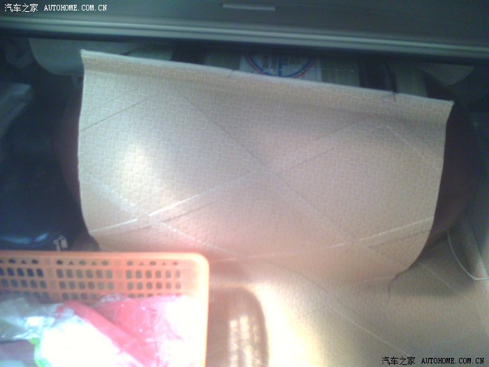

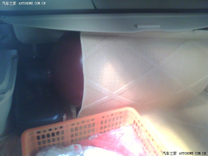

拆下后备箱垫子看看

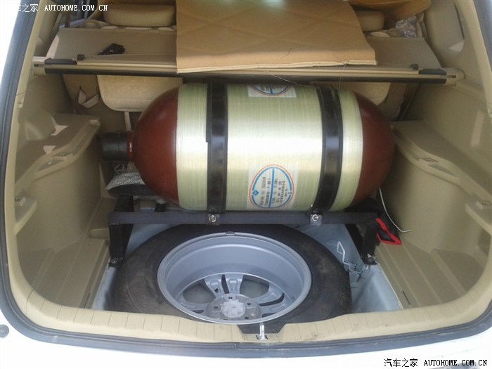

气罐距离备胎四个手指  拿备胎不费力
装上罐后的图片还没有来得及 拍 过几天发上来
