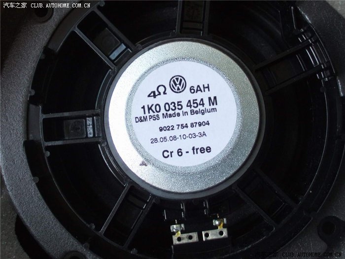

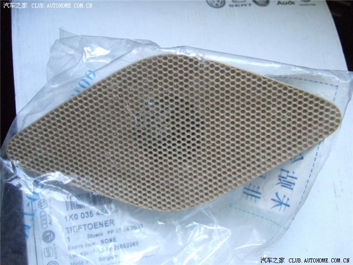

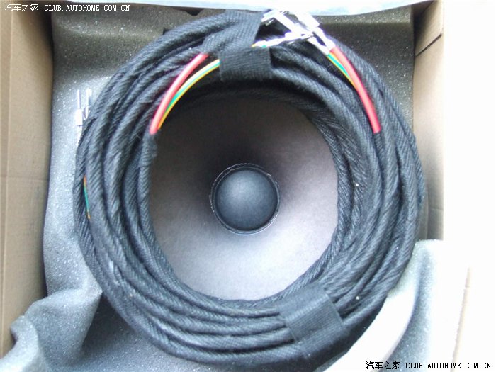

1. 原厂后门低音喇叭, 产地是比利时。
2. 低音喇叭正面:

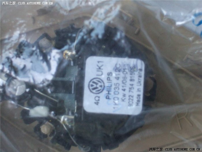

3. 高音喇叭是飞利浦的:
4. 也来了另一面:

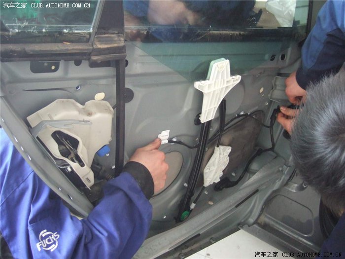

7. 感觉后门能拆的都拆了,光秃秃的,惨不忍睹,不过我心理素质还行。。。
8. 另一面,拆的更惨。。。

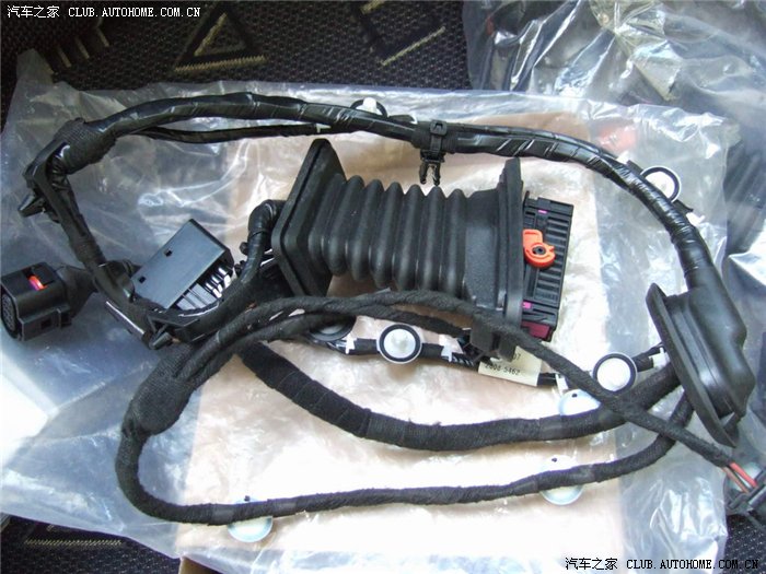

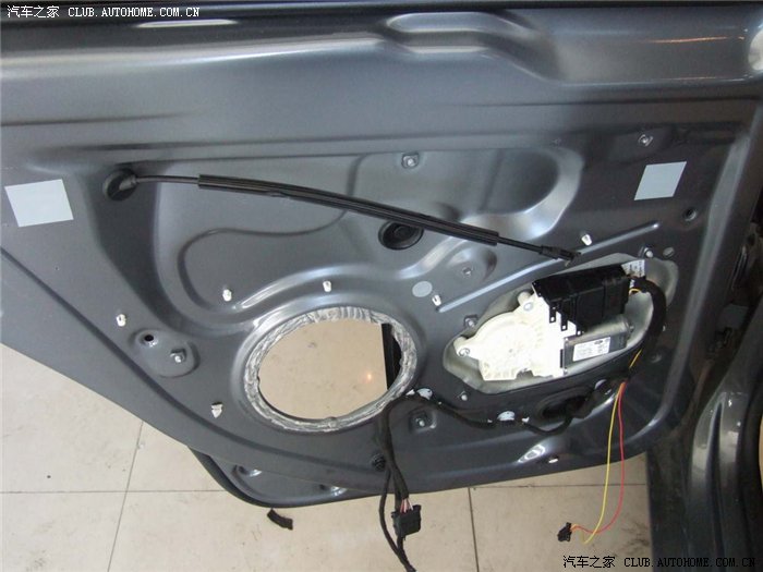

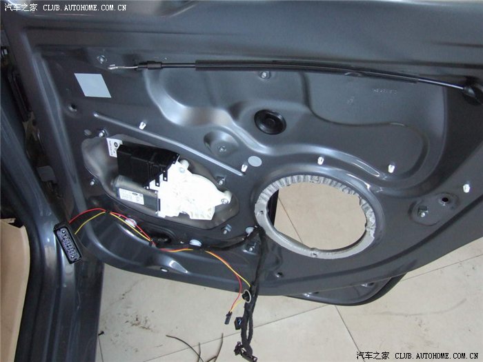

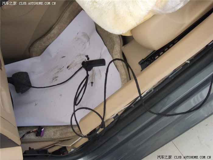

9. 安装线束,比原来的多了两条接喇叭的接头,全部原厂走位,放心。
10. 装完线束之后左边:新的线束不带门灯线束,这是从我之前的线束中卸下来接在新的上的。
11. 安装线束完毕的右边:

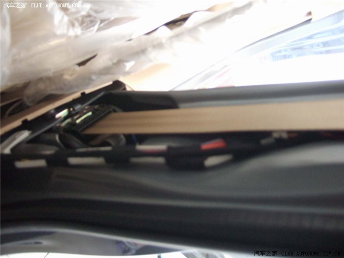

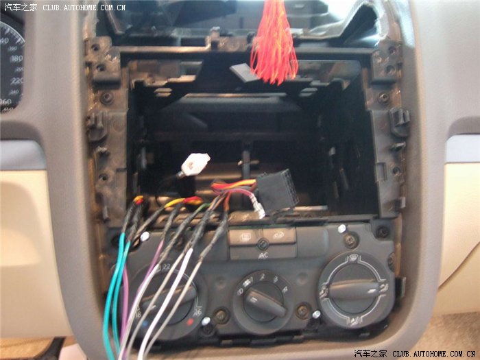

12. 与CD机头相连的线束走线:
13. 这张图有点难看懂了。。。接头在安全带旁边的壳子里。

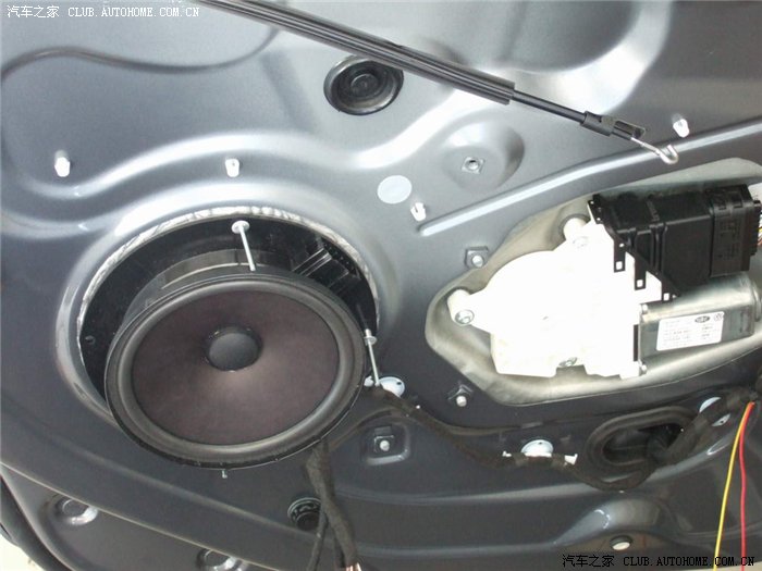

14. 大喇叭上位,6寸,刚刚好。

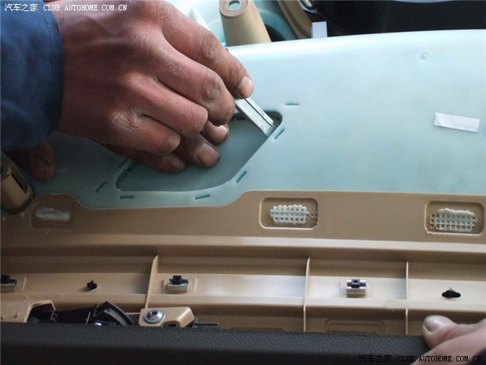

15. 小喇叭需要用小刀了,原车留下了位置,但不是空位。

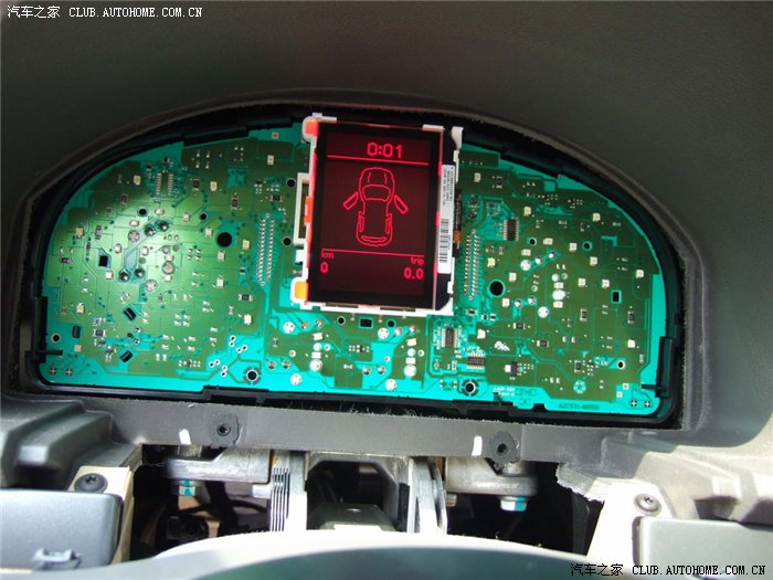

16. 上一个行车电脑的纪念照:
17. 我先试验了大屏

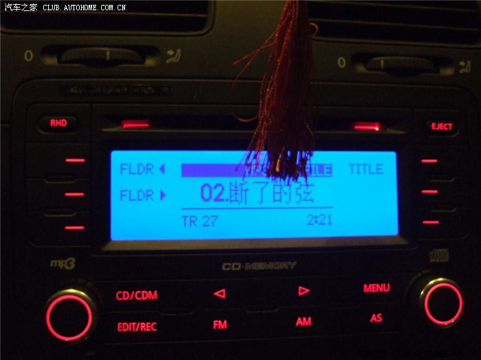

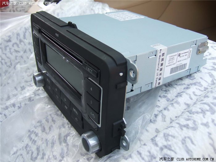

19. 原车CD留念:

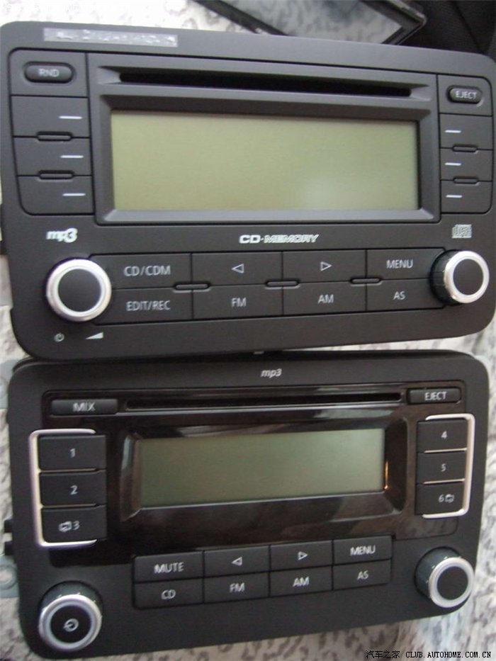

20. 09款减配后的CD机头:

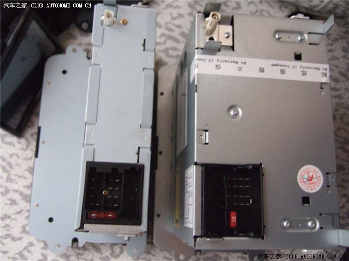

21. 跟6+1CD比较一下,貌似比未减配的还好看一些。我这个是迈腾2.0TSI卸下的。
22. 但是,不比不知道,一比吓你一跳! 比6+1CD薄了一半! 再看接口,少了很多接头!可恶的17啊!
23. 看看未减配的收音机接头和线束:
24. 把原来接头里面的线头一个一个剔出来,然后接在新的线束上,这样还可以恢复原来的配置。

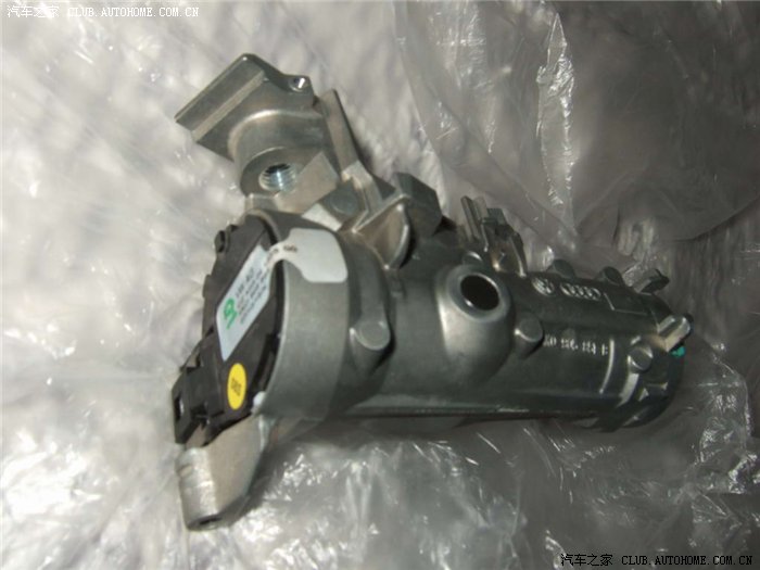

25. 接线还好,换点火开关线束麻烦一些,这个东西在钥匙孔后面,要拆一些东西,看看拆的。。。
26. 拆下来的点火开关线束,跟未减配的相比,少了两根线,不能实现驻车功能和启动卸荷功能。
27. 猜猜这是啥? 呵呵,没用的东西,不过买点火开关线束貌似要带着它

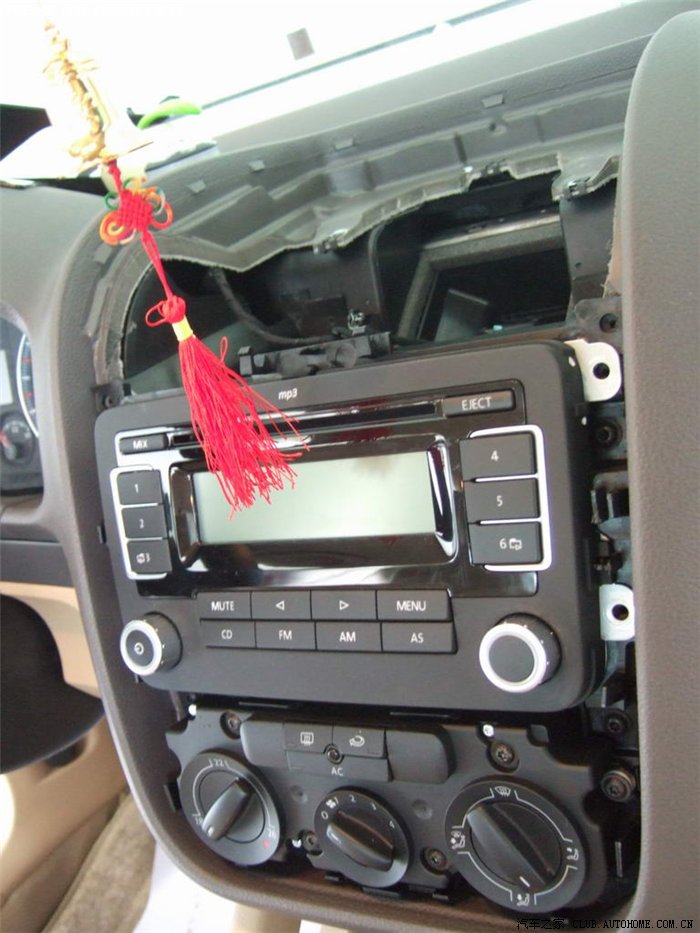

28. 装好的CD,来自迈腾2.0TSI,嘎嘎新的,那车主刚刚提车40KM就换VDO了。。。本来联系了一个进口迈腾3.2的真6碟CD,后来价格没谈拢,不过这个也不错了

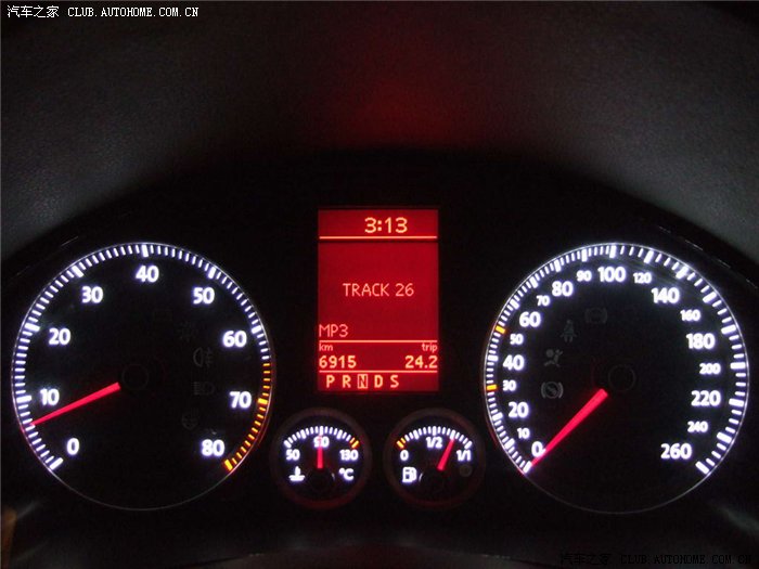

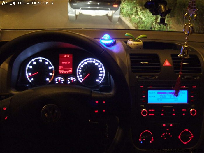

29. 大屏效果图

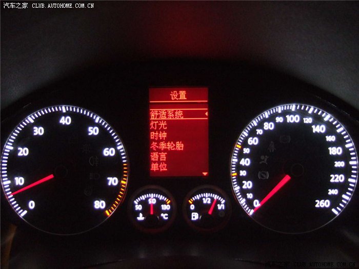

30. 舒适系统设置

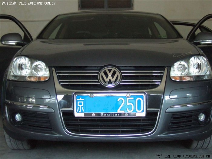

32. 给腾腾装了两个小酒窝,GTI带透镜雾灯改氙气,正面的:
3000k的黄金眼,刚开始是绿色妖艳的灯光,慢慢变成黄色,夜间效果图回头再上。 过一阵把大灯换了就完美了。

感受:
大屏虽然有点贵,但是看着爽。。。顺便看一下瞬时油耗,了解一下自己为啥费油。。。提一句,偶第一脚油一般都在50L/100km以上,有一次显示的油耗为99.9L/100km, 汗啊,闲太肉没办法
2. 低音喇叭正面:
