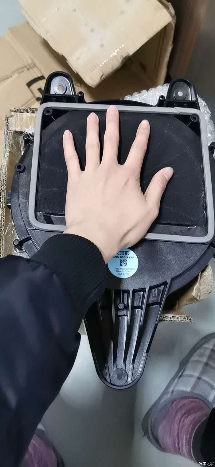

准备工具
3M隔音棉加 3M止震板
A柱子 +仪表台左右 BO + 线

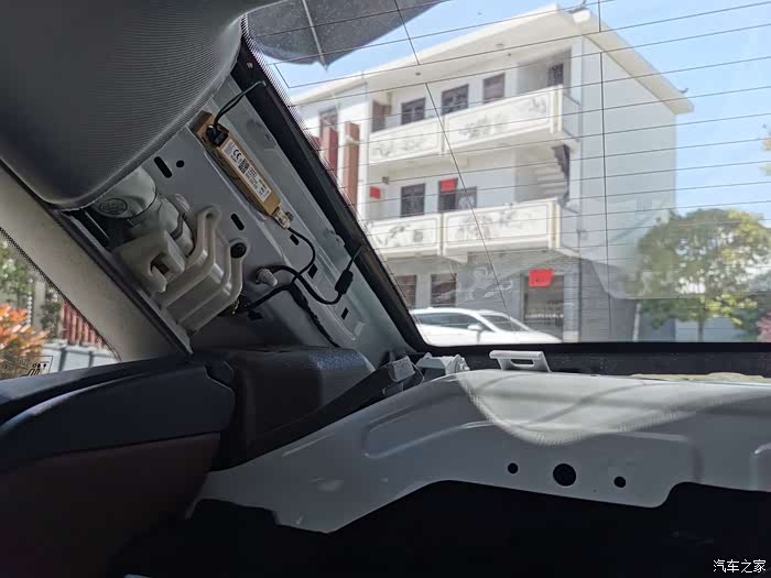

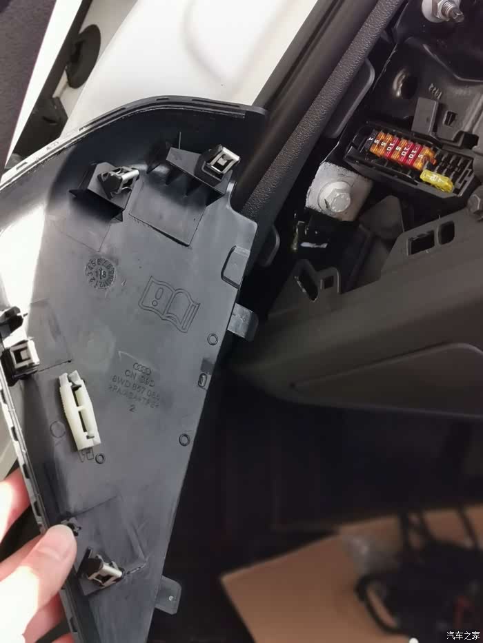

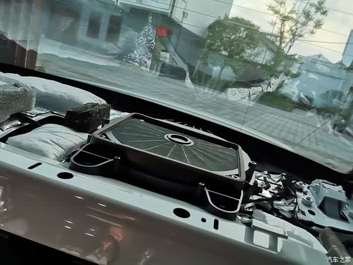

侧面盖子打开

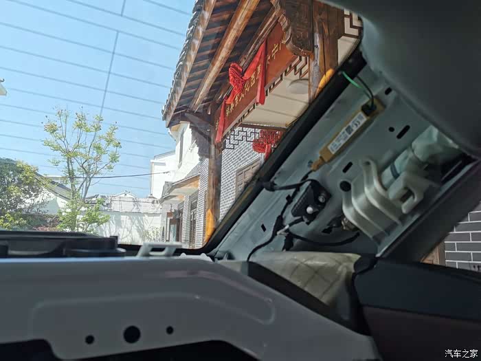

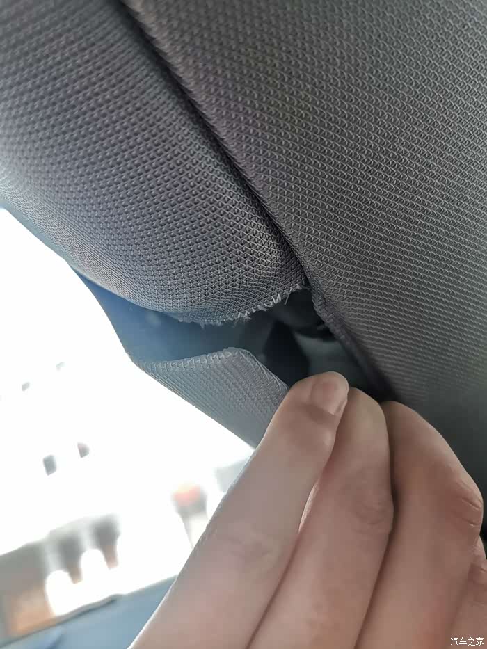

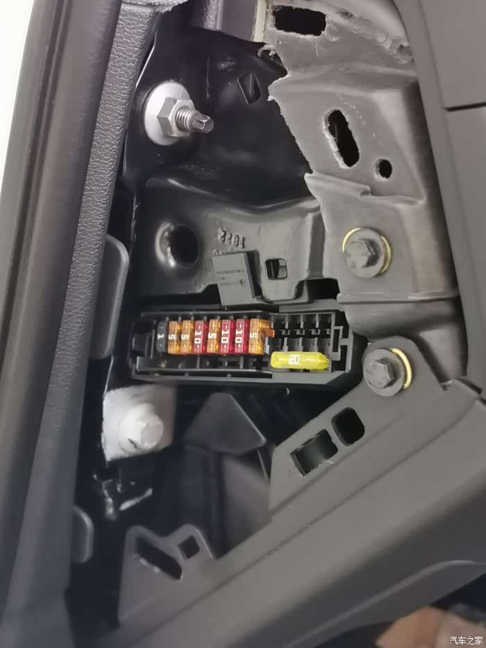

此处就是A柱,需要很用力扣。上面有气囊。大家用工具的时候,需要注意下,别乱来。扣下后,仪表台左边喇叭撬即可,不过比较紧,慢慢来.

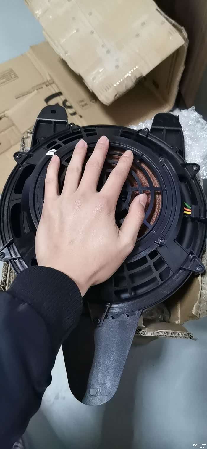

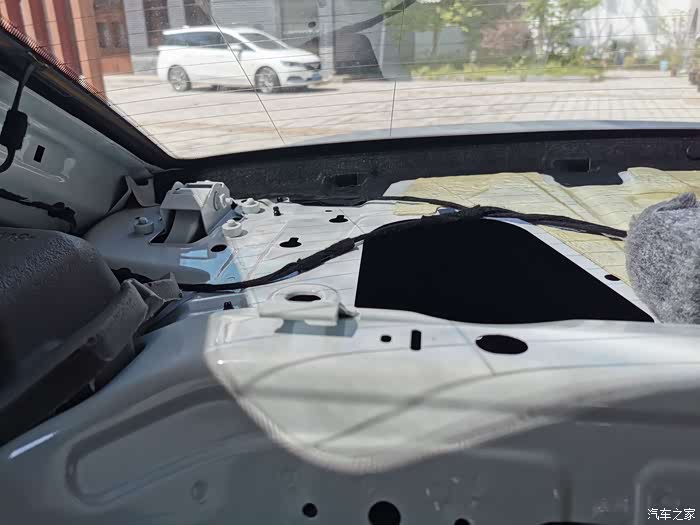

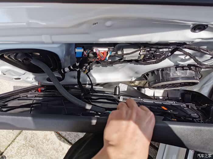

后排低音炮更换实操

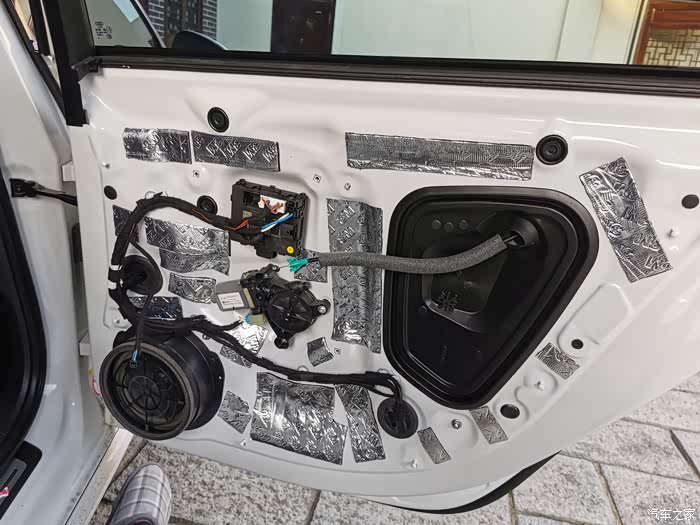

先扣D柱子饰板,需要很用力才能下来.然后再卸掉低音炮上的饰板,上面有4个螺丝

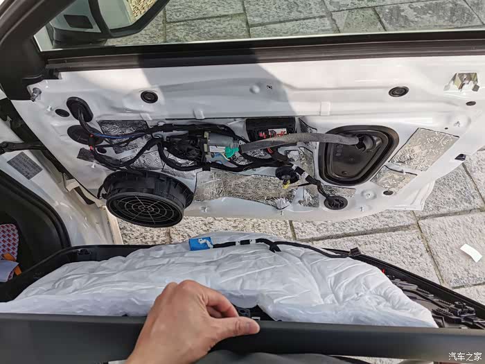

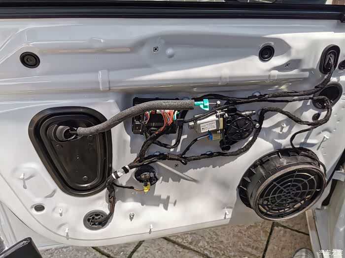

门板上 3个螺丝卸掉

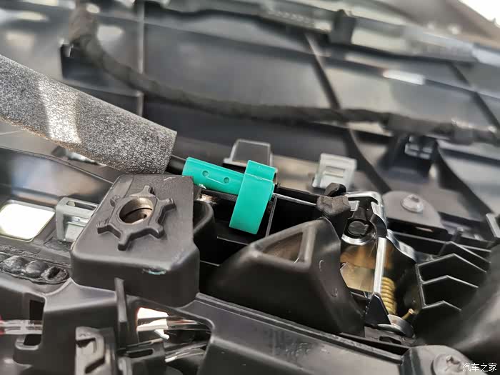

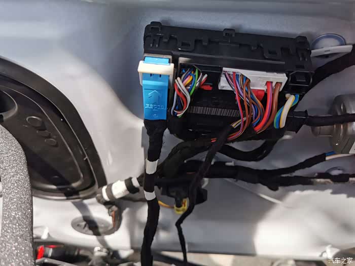

门锁拉扣 拿掉

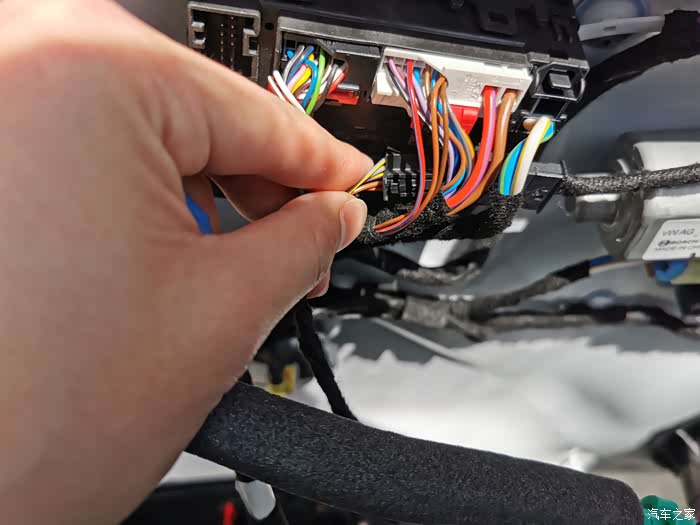

插头拔掉

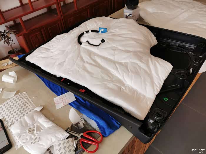

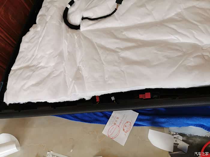

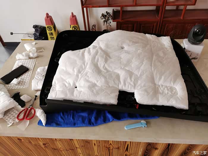

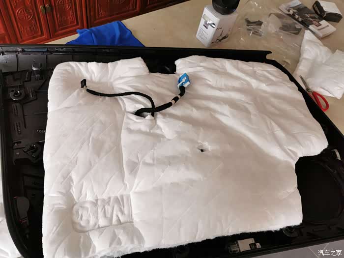

隔音棉制作。 需要注意螺丝洞。和拉手位置要挖洞出来,

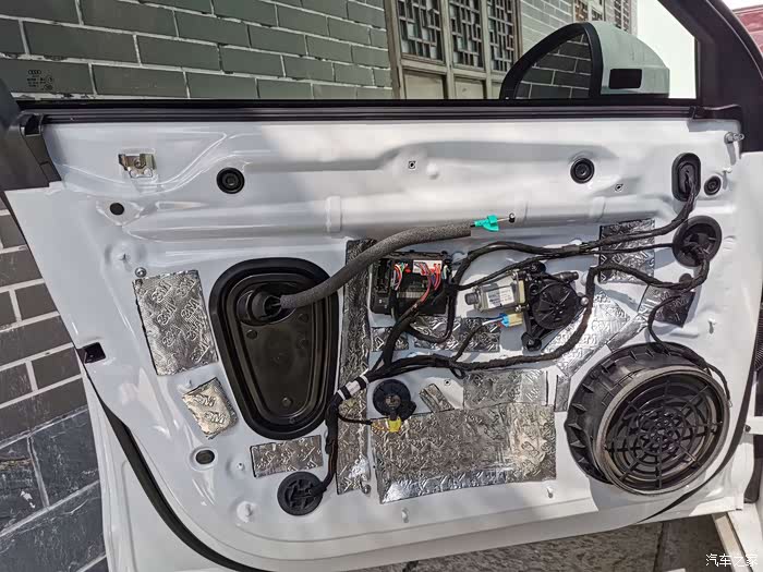

贴上止震板

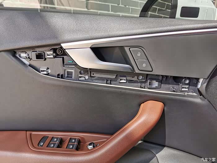

饰板拿掉,2颗螺丝位置,还有一个在把手下面
恢复原样
左后门
卸下的车门饰板
右后门

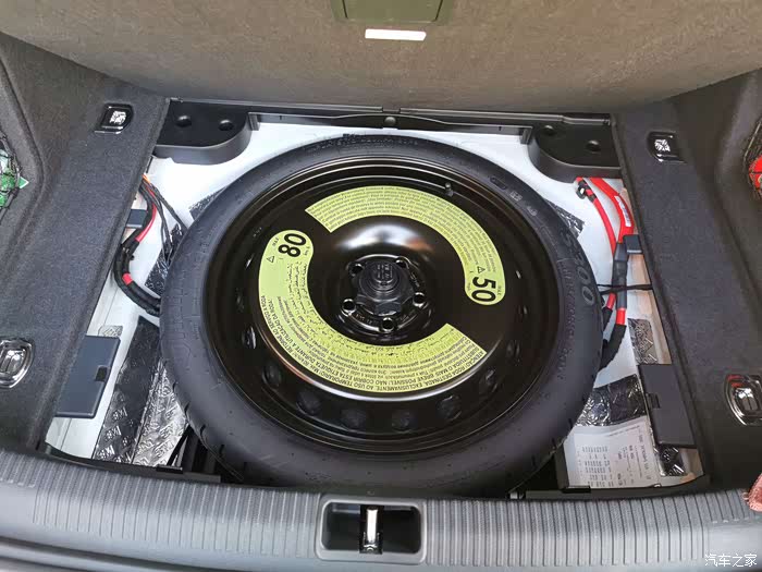

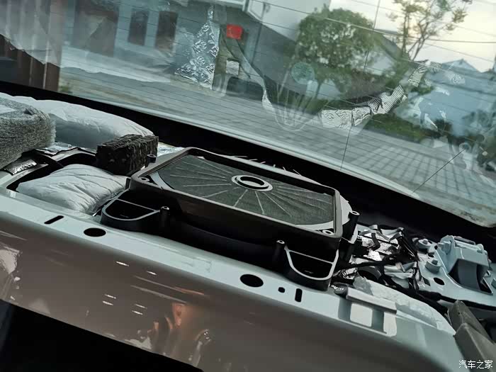

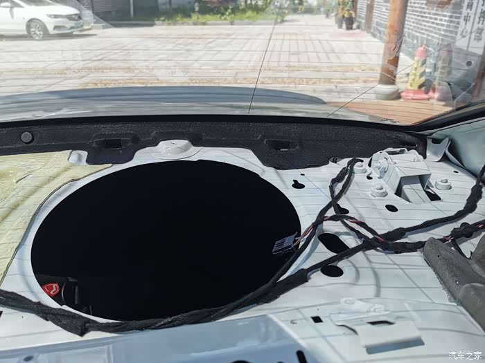

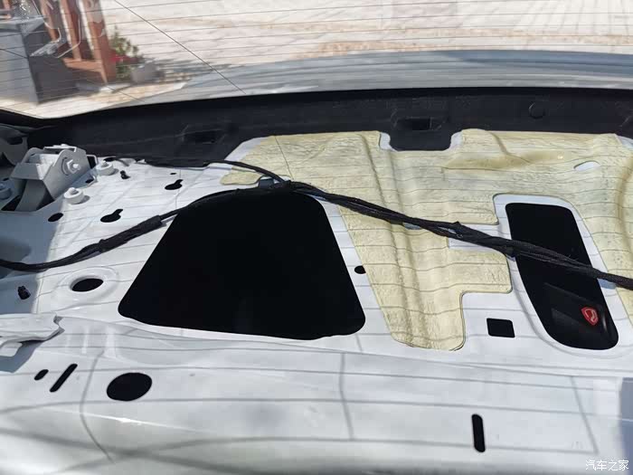

随便做了下低音这边的止震板.塞了一点多余的隔音棉

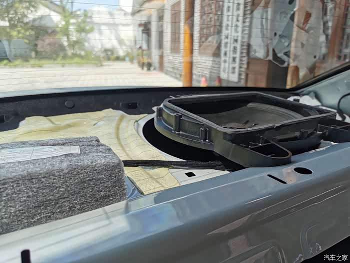

备胎止震板也加了一点,因为材料有多,现在还剩一张多止震板,没地方用了 。
恢复就可
4门隔音实操

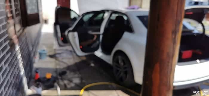

最后隔天洗了个车。
有心看完的老铁,要是有不明白的问题,可以问我。看到及回.
最后隔天洗了个车。
