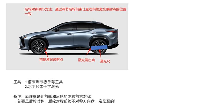

东莞的那个店还是不行,自己研究好了,自己动手操作不用机器,自己买工具就可以了!原理还是先让后轮对称,再调前轮!买个激光水平尺打搭在后轮打前轮,左右都是打在同一个位置就对称了。会有人问怎么确定在哪个位置 可以找没动过的车。 后轮对称了前轮不对称方向盘一定会歪,然后调前轮一边前束让方向正就可以了,我的前轮前束有标记了就简单一点,没有标记的可以反复测试。我试过正前束和原厂负前束都好开,反正不会一边重一边轻。对好前轮标记,拿卷尺和别人原厂对比刻度那是一毛一样! 自己动手解决,简单粗暴,没有那些坑比说的差一分不行,实际他们的垃圾机器差的十万八千里!
和一些兄弟交流,感觉有的会担心这个误差比较大,比不上机器的一分两分来的精确,首先机器可以做好的话自然不必这么麻烦来搞这个,其次我的建议是先买个激光尺去看看机器调的是不是后轮离所谓对称差距非常大!在就是可以去看看新车或者人家没有动过的车! 是不是?做事要有逻辑。
