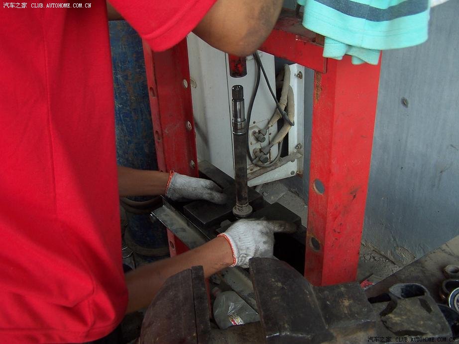

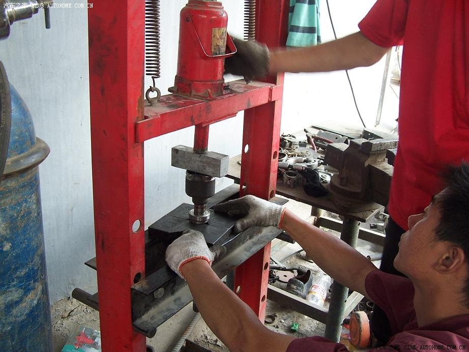

把旧轴承压出来

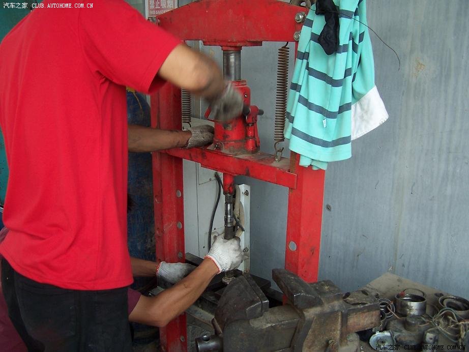

新的装上去

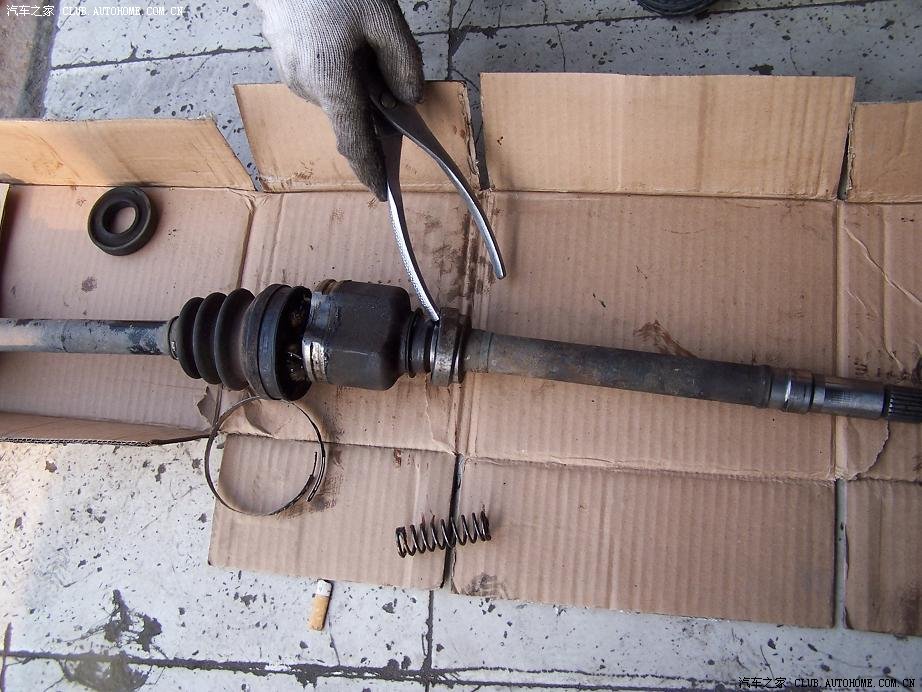

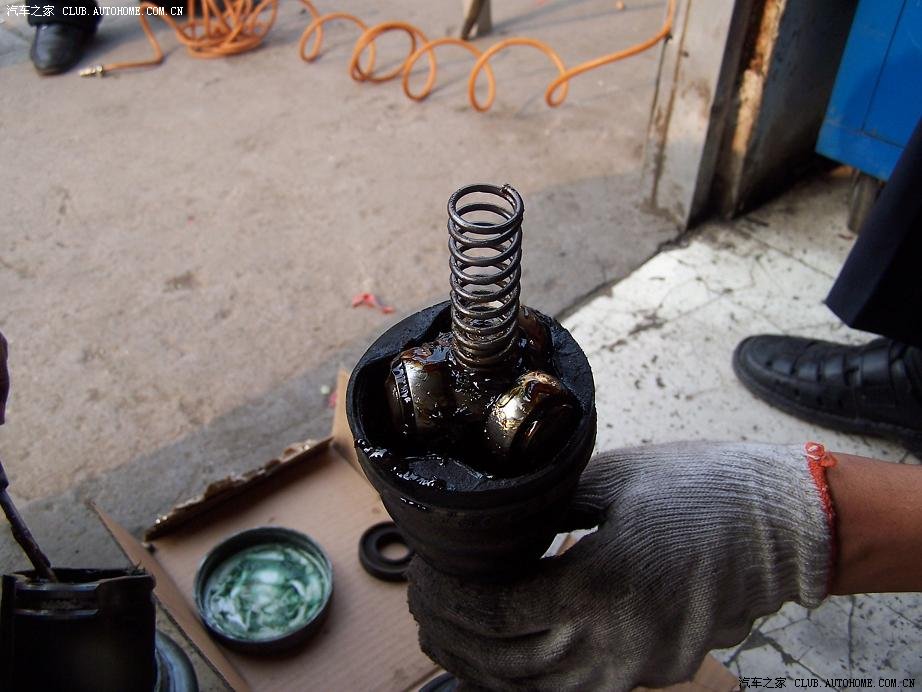

万向节保养一下,原厂件质量很不错

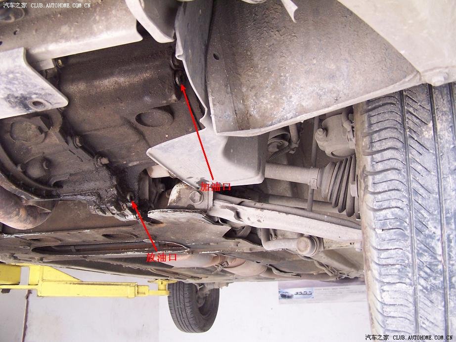

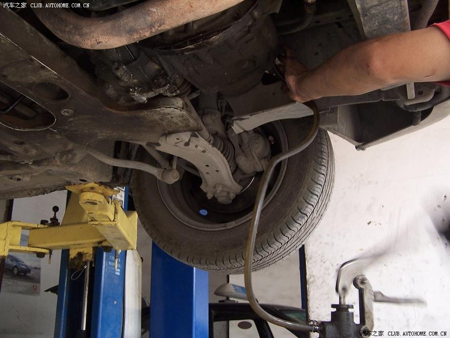

拆半轴要放变速箱油

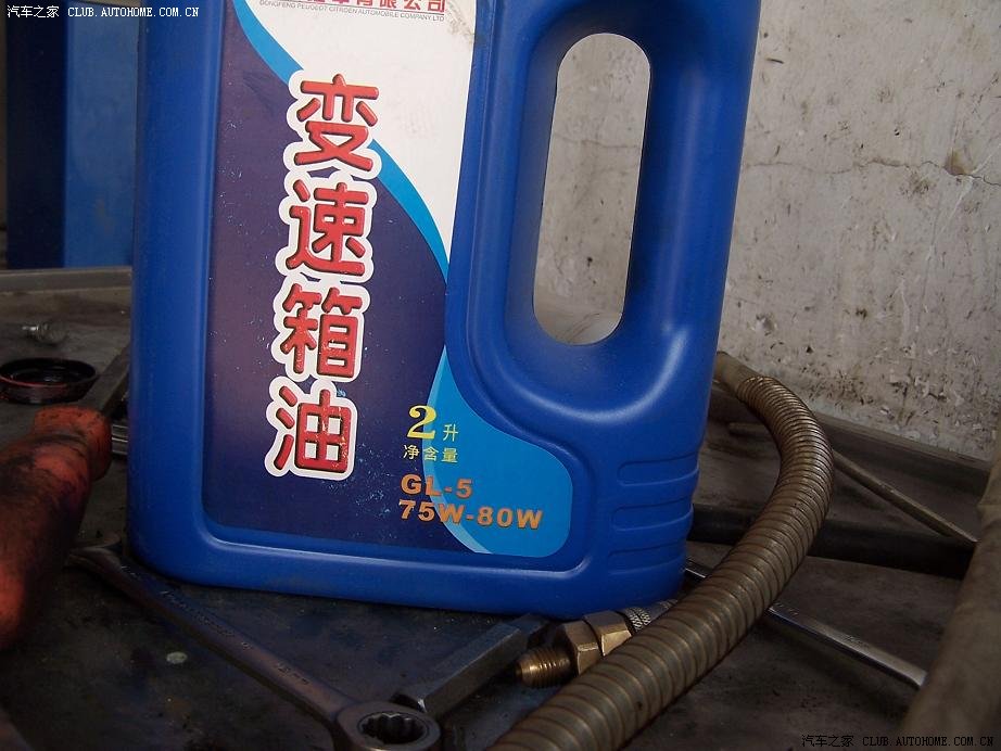

换原厂的齿轮油

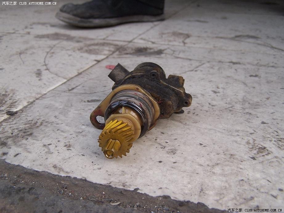

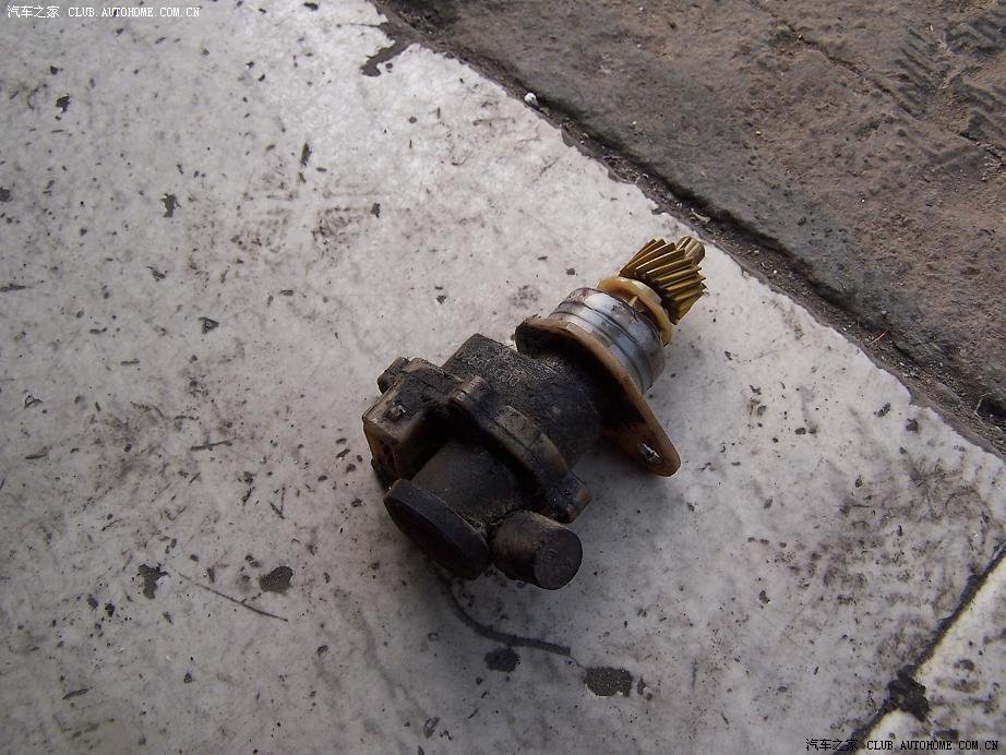

速度传感器漏油,小搞一下

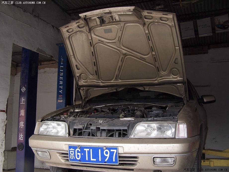

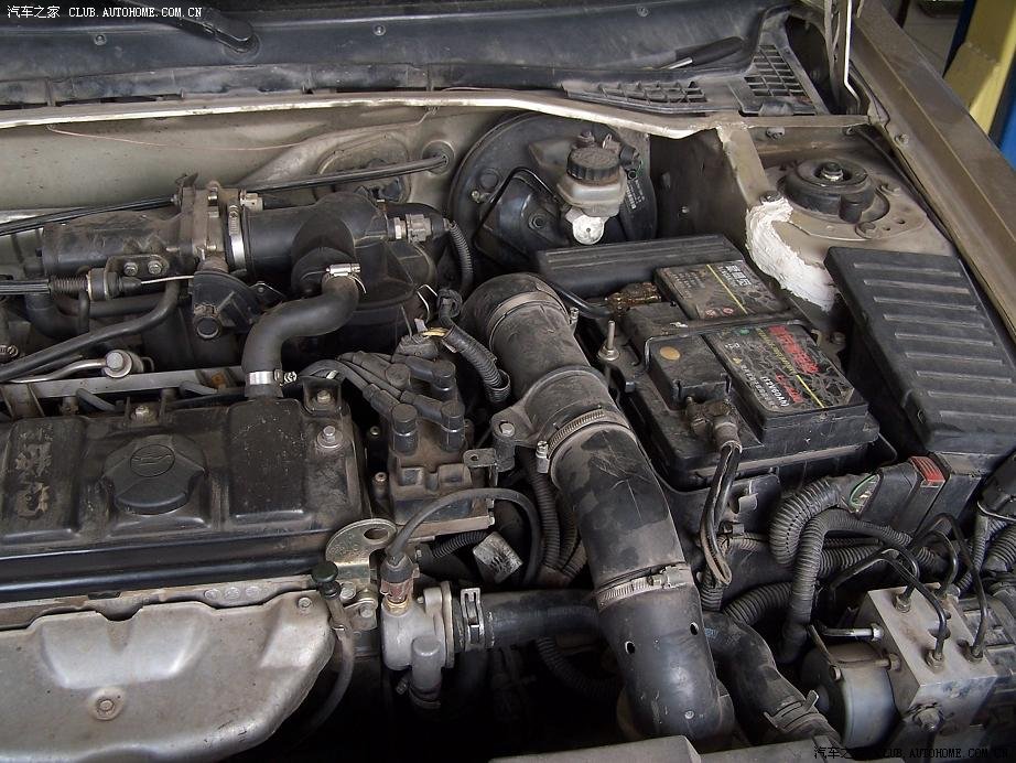

发动机仓好久没清理了
内蒙回来脏兮兮的
换上变速箱油

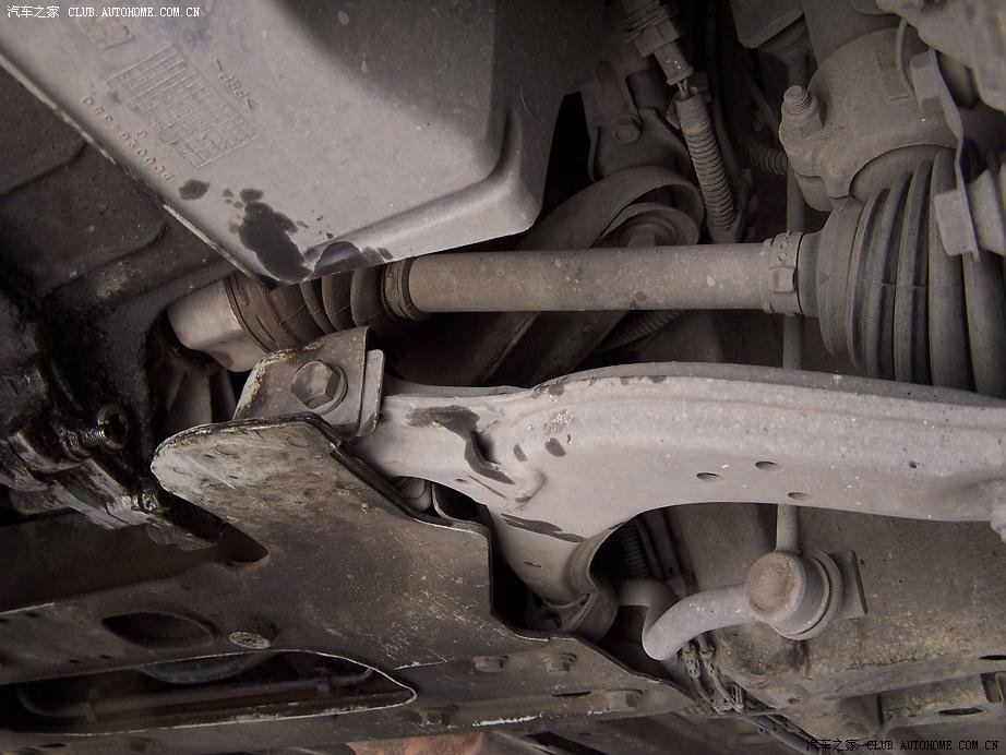

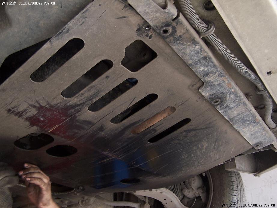

没有护板,油底壳、水箱、变速箱早完了

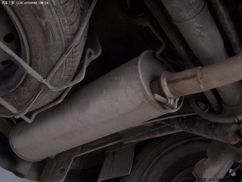

开车猛排气管就不爱烂

把旧轴承压出来
新的装上去
万向节保养一下,原厂件质量很不错
拆半轴要放变速箱油

速度传感器漏油,小搞一下
换个密封圈
发动机仓好久没清理了
内蒙回来脏兮兮的
换上变速箱油
没有护板,油底壳、水箱、变速箱早完了
开车猛排气管就不爱烂
