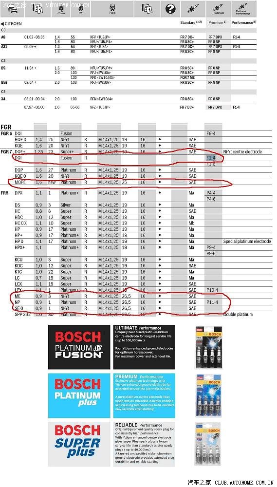

PSA1.6发动机应用在标致206207307和雪铁龙塞纳、富康、毕加索、爱丽舍一直到世嘉。我们世嘉用的型号是TU5JP4 16V发动机。神龙给307配的这款发动机原厂火花塞是博世FR8SC+,给世嘉配的原厂火花塞是国产博世FR8SEO,实用又便宜。但是为了提高点火性能和延长使用寿命,需要用铂金、铱金的火花塞。
一番搜索下来,发现大家用的最多的是博世四极铂金FGR7MQPE电装铱金IKH20,还有少部分是NGK的一个型号。电装和NGK都是日本的产品,从感情上来说我接受不了,所以不会买,直接排除。深入研究了以后又发现IKH20电极间隙大,容易烧坏点火线圈,而且据用过的同学讲,使用后性能衰减的太快,2-smarttags" />3万公里后很成问题,同时,Bosch的火花塞用于PSA车的,都带R的,就是电阻型,但是日本的可能就不带,不带电阻的,会反馈静电,可能击穿点火线圈,所以不论选用哪种火花塞,第一要素必须是电阻型的。当然了,这些都是后话。
那就只有博世FGR7MQPE了,但是再仔细研究了一下,又发现了问题。FGR7MQPE,就是大家换的最多的四级铂金,先不说电极间隙1.6mm,就连螺纹长度都达不到要求。而中国的PSA车系16v不管1.6还是2.0都要求0.9MM电极,26.5MM长度螺纹。FGR7MQPE确实不太适合目前国产PSA的车,主要表现在低转速下容易积碳,油耗较大。很大一个原因可能是由于热值的问题,原厂的火花塞都选用热值为8的火花塞,但FGR7MQPE的热值只有7。但由于在当时,BOSCH只有这样一种白金火花塞是可用的,所以用的人不少。具体是否有因此而坏点火线圈的,似乎没见到相关信息。同时,这款产品个头也大,一定程度上会影响进气流量。所以也不太合适。后来就发现,单极铂金FR8NP各项参数都符合要求,才是正确的选择。具体各型号的参数可以见下图:
结论:不要迷恋四极铂金FGR7MQPE电装铱金IKH20, 那些都只是一个传说。合适的才是最好的,单极铂金FR8NP才是我们的最终选择。当然了,如果口袋里有米,一百多一个的博世顶级产品四极铂铱金FGR8MQI会让你体验到激情驾驶的乐趣。
