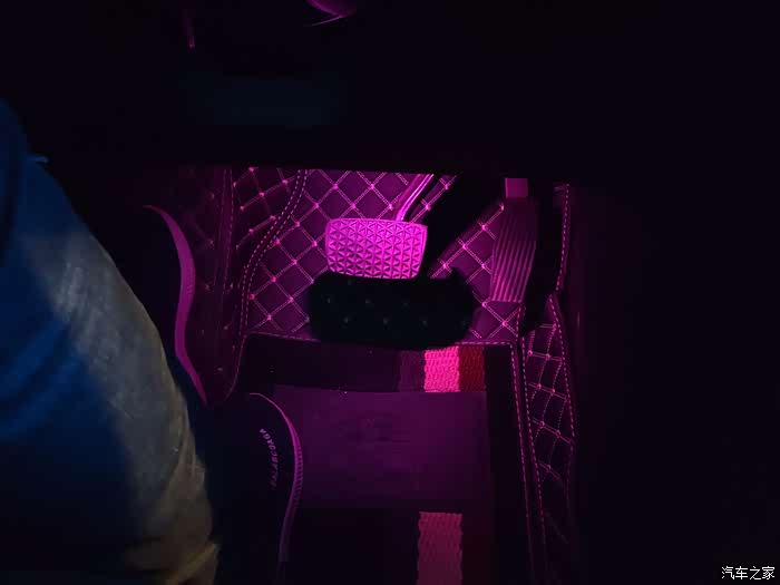

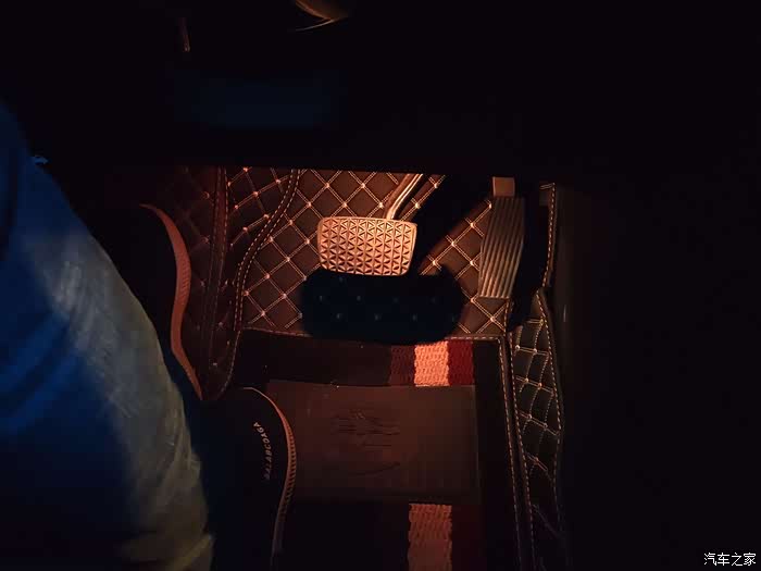

先来个安装完成后的效果图,七彩的,十来秒变换一种颜色。

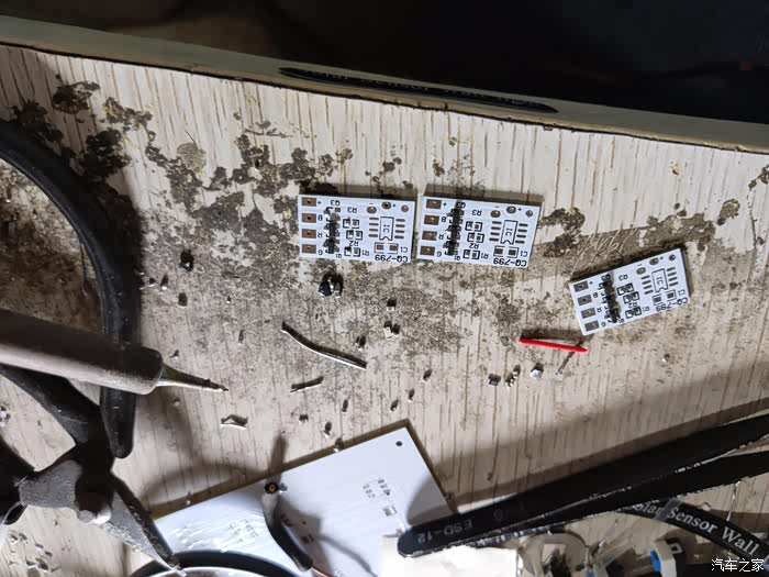

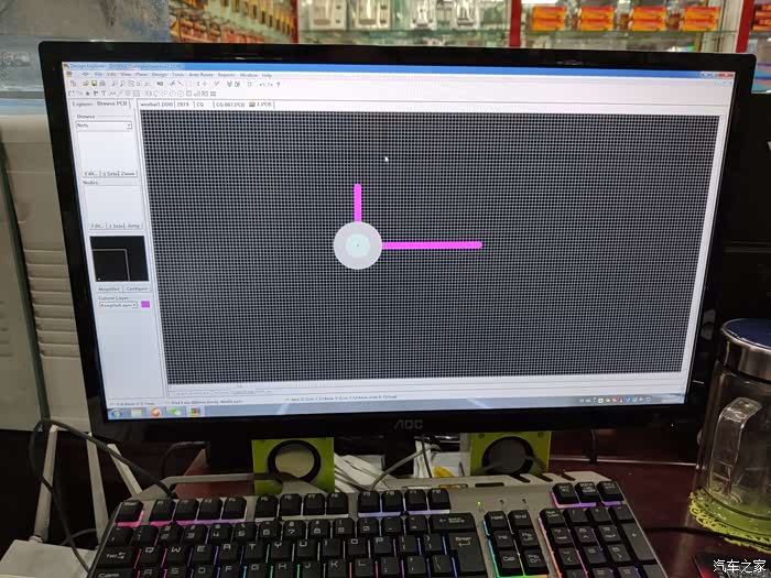

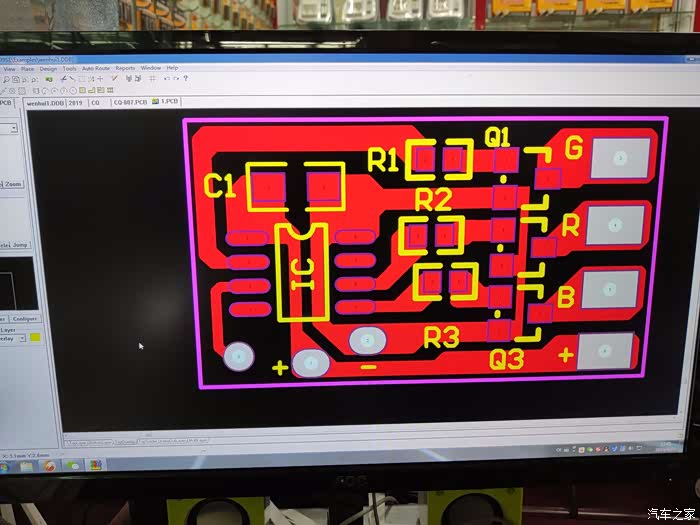

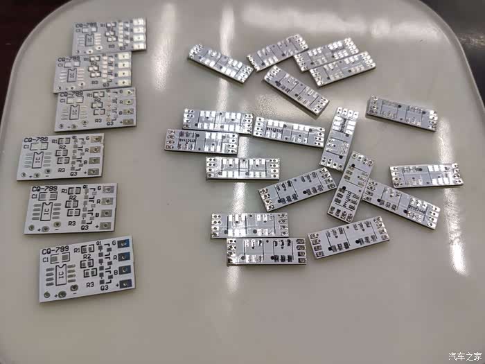

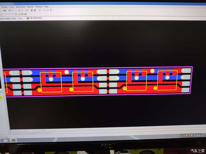

从头开始,开始画线路板图纸

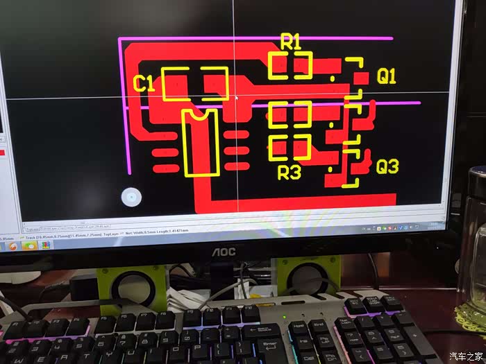

芯片电路板

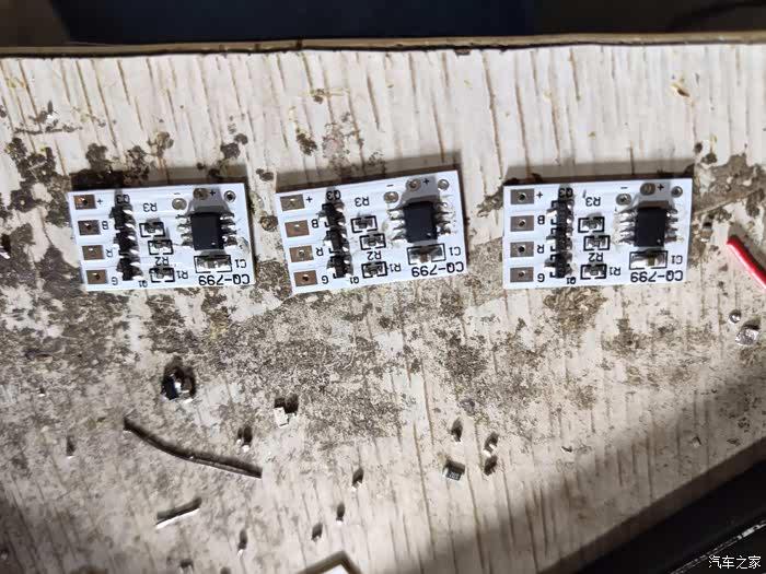

LED电路板

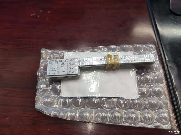

电路板成品

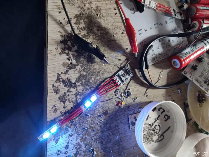

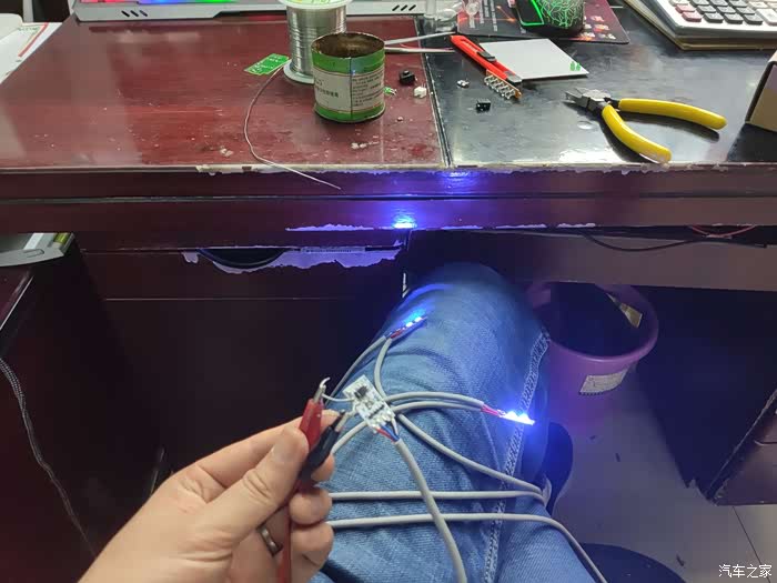

开始焊接芯片+元器件
通电测试

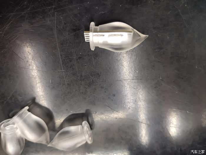

随便找了个LED外壳,能用就行,好不好看就另说了

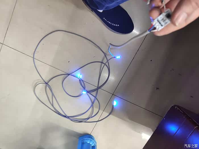

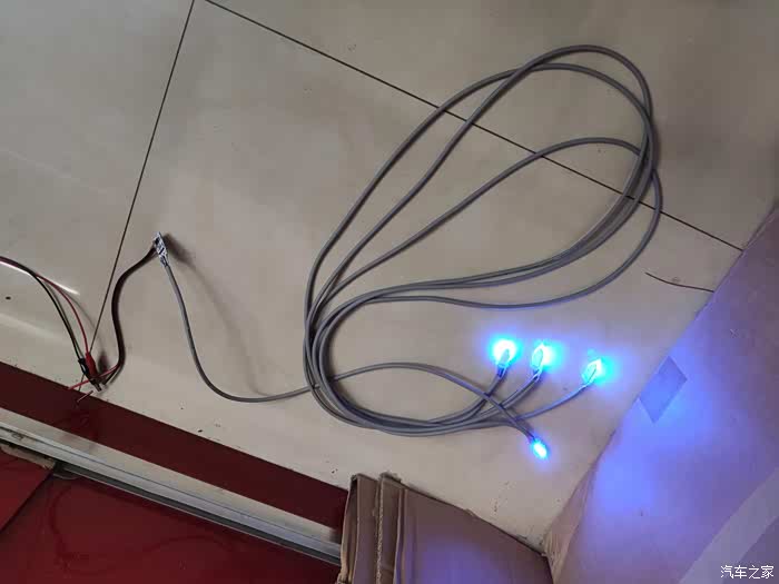

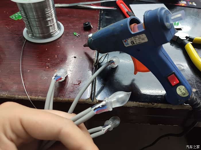

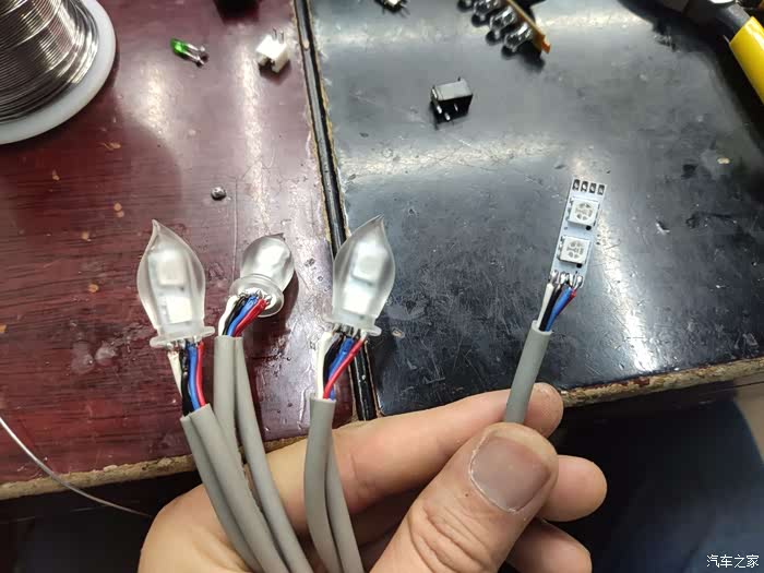

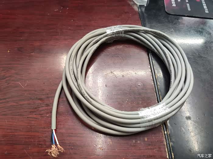

淘的跟四芯线,用来链接LED灯

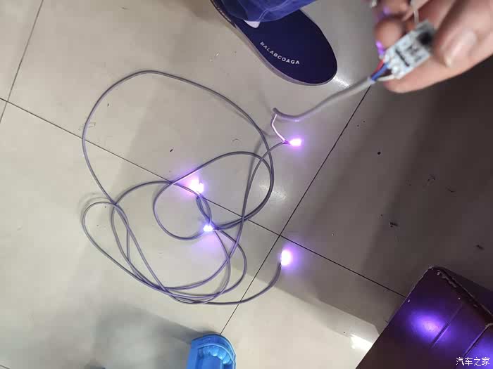

链接完测试下

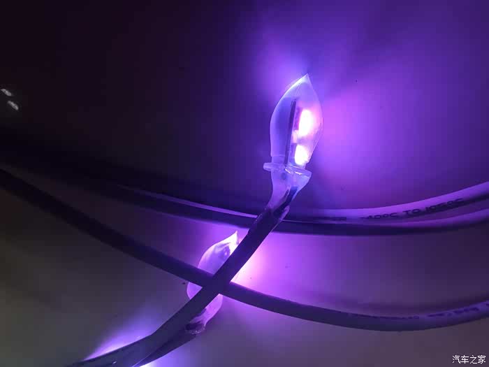

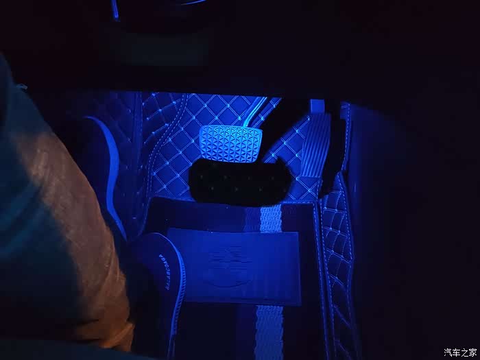

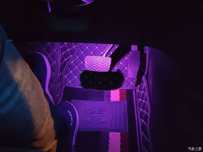

七彩慢慢变颜色
装LED外壳
打胶

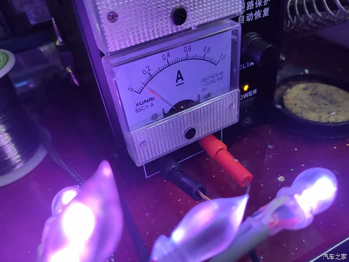

老化测试,通电让他亮这  放个一天看看没问题就可以装车了
电流很小,不发热。

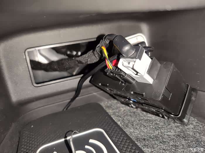

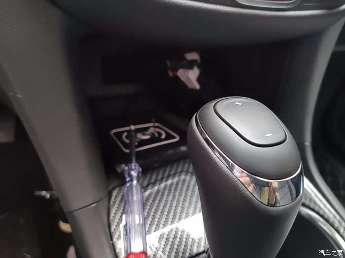

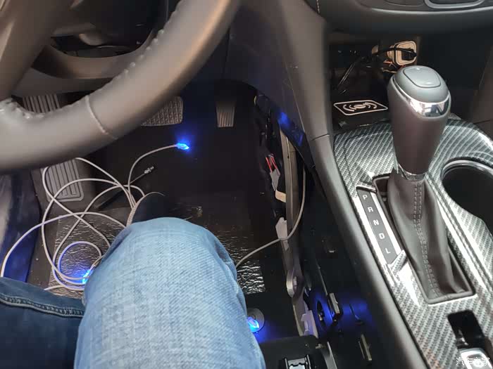

开始装车,接小灯电源,可以实现晚上亮,白天不亮。如果要在保险盒里面接,可以在后备箱那个保险盒里面接,两个红色的10A的就是小灯保险。得从后面拉到前面来,太麻烦,我直接接的USB指示灯电源。
红色为ACC,黄色为指示灯电源,黑色负极,氛围灯接黄色和黑色就行。

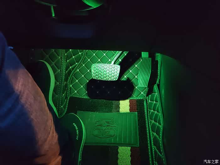

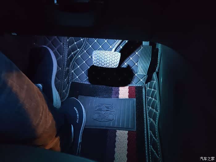

接好开灯测试
走线安装固定,看效果
