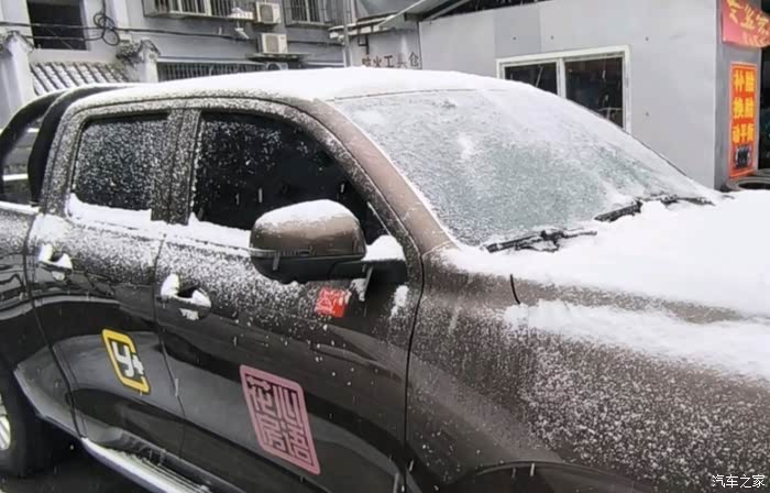

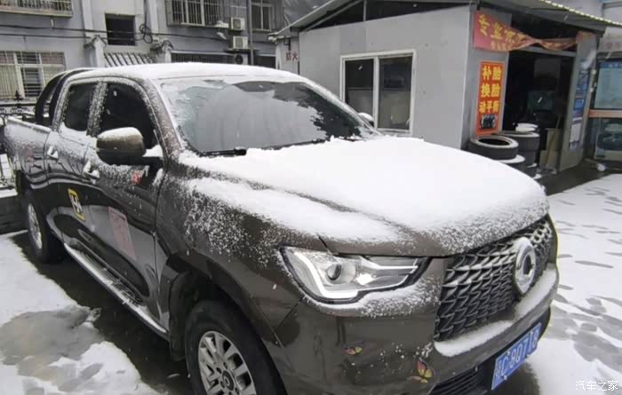

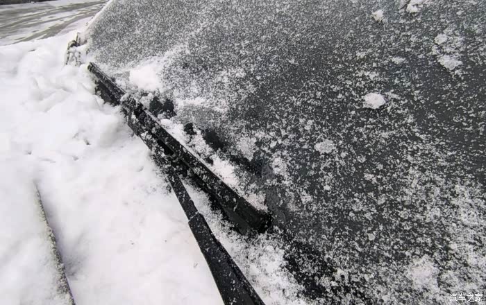

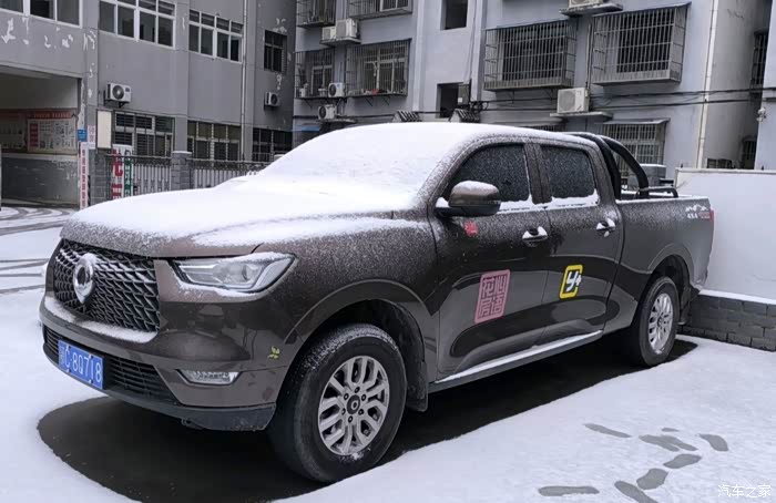

记得二月份有一次下雪的头天晚上,又忘了给我的长城炮前挡风玻璃装上备好的冰雪防护垫。
结果第二天早上要开长城炮出行工作送货时,长城炮车前挡风玻璃上已是厚厚的一层冰霜。要想开长城炮车在这种情况下去工作,避免不了要清除长诚炮前挡风玻璃上的冰雪。

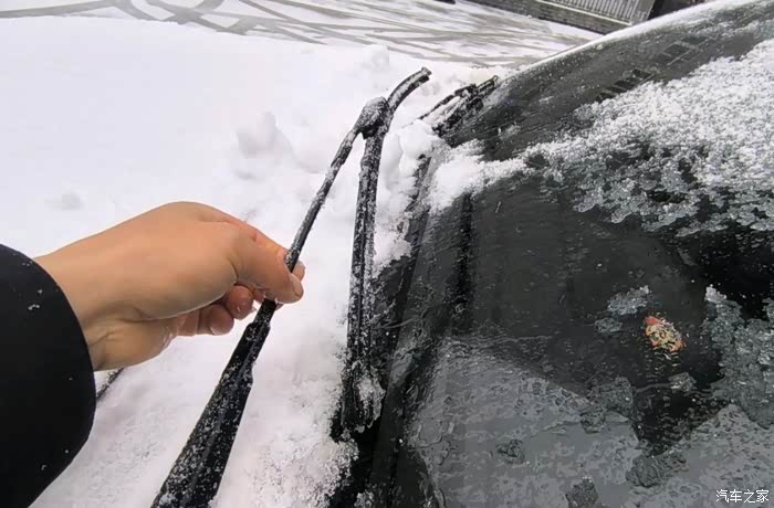

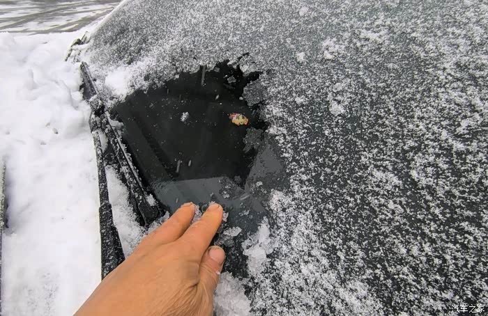

长城炮前挡风玻璃上的浮雪,用干洗车毛巾可轻易扫除掉。
当长城炮前挡风玻璃上的一层浮雪扫除干净后,而是露出下面的冰层。

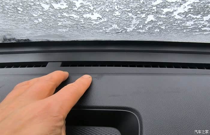

天太冷了!要除冰、人还要少受冻,最简单的方法就
需要我们启动长城炮车,开启长城炮非常强劲的车载空调的暖风功能吹化它。

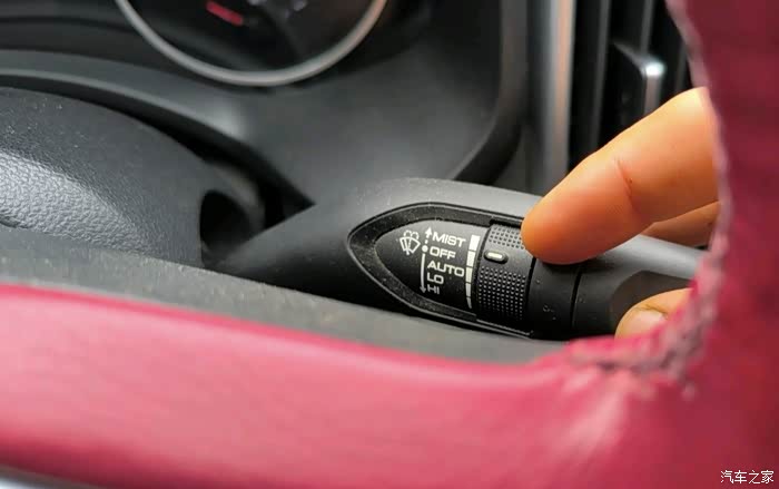

一键启动长城炮车前,我们必须先把长城炮的自动雨刷功能,从以前常用的自动功能给关闭掉!
因为长城炮的雨刷在开启自动模式下,会随着车子的启动会自动刮刷前挡风玻璃上的冰雪。
而此时,长城炮的雨刷器胶条在低温下,早已和挡风玻璃上的冰冻为一体!本柔软的雨刷胶条也硬的没一点柔性,也根本无法刷动。
在这种情况下关闭其自动模式,可有效避免长城炮的雨刷在执行车启动时的自动模式下的刷动时,雨刷因冰冻结、无法刷动造成雨刷电机强性运转的损伤。继续执行指令,还会有烧坏雨刷电机的风险!

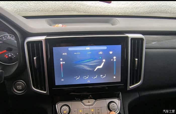

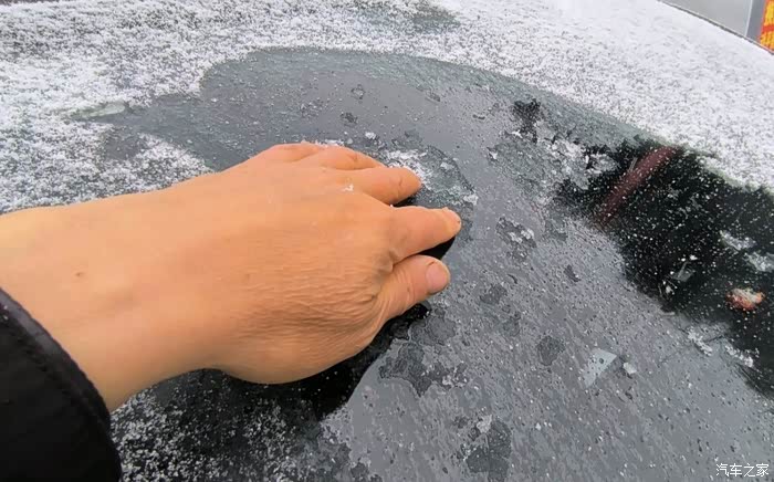

开启长城炮车车载空调内循环模式下,高温、大风量快速融化前挡风玻璃上的冰时。要关闭长城炮的所有车窗。形成一个密封的小空间。
中途要下车用手触多次触摸长城炮前挡风玻璃上冰,以了解其的融化情况。
冰没完全融化、长城炮的雨刷器胶条没因高温恢复其柔性软的情况下,也是一定不要开启雨刷,企图扫去长城炮挡风玻璃上的冰的想法。
僵硬没软化的雨刷胶条在强行刮刷长城炮前挡风玻上没融化的硬冰时,会刮花前挡风玻璃的同时还会划伤雨刷器的胶条。

长城炮前挡风玻璃的冰,是从中控台处的出风口处吹出的暖风的作用下,由下向上慢慢融化的。
当用手触摸长城炮挡风玻璃上端,雨刷器能刮到的冰,被热风吹化能轻易掉落,而雨刷器胶条全完恢复了平常的柔软度时,这时再开启长城炮的雨刷功能,就可百利无一坏地扫干净长城炮前挡风玻璃上影响安全行车视线的冰了。
