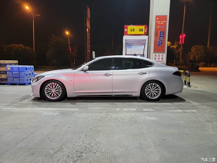

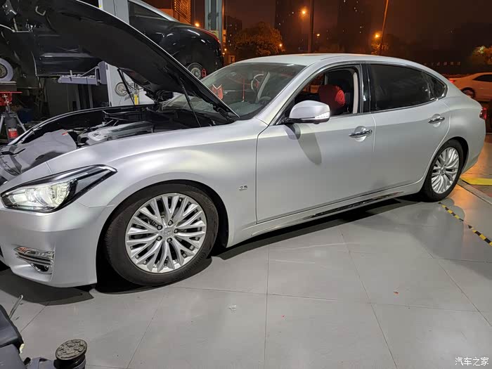

第一步AX的改色膜绸缎银和美版运动前杠
大家看看效果怎么样

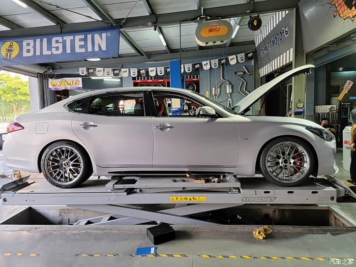

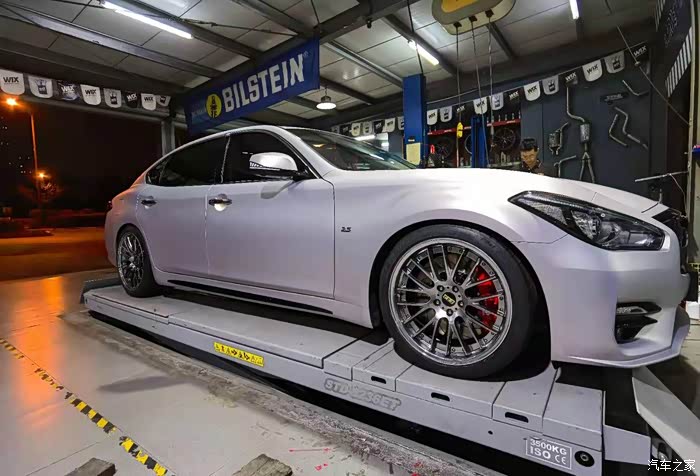

第二部降低车身高度前一指半,后2指。
注:这个车前悬挂不能降的太低 双叉臂球头容易顶到车架。

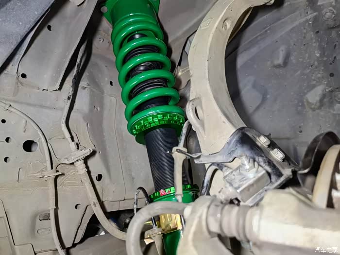

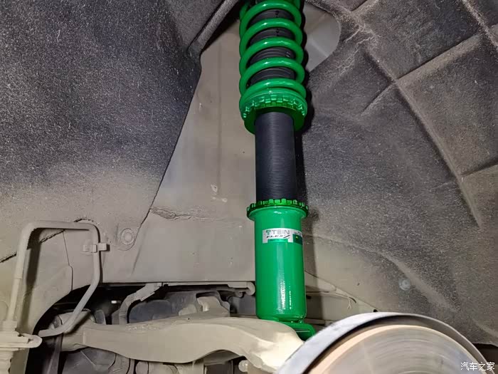

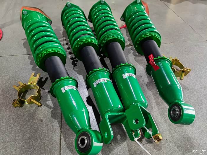

选用TEIN的FZ系列避震,
高度如图,舒适效果有所影响,但支撑性比以前更好,柏油路行驶质感跟以前大不同。

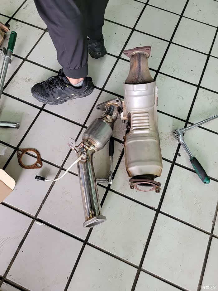

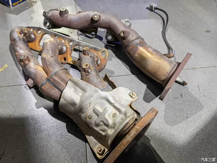

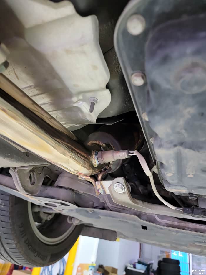

第三步更换排气歧管,更换VQ37HR的排气歧管,排气效率更高,更通畅,

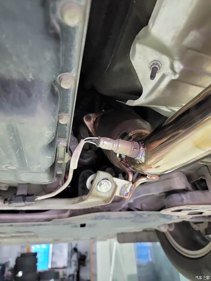

第四步更换芒果高流量三元催化,RES排气代工的头段,200钼
无亮灯。
第五步更换日本柿本改尾鼓,排气声音低沉且不吵。

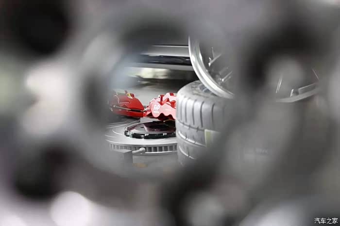

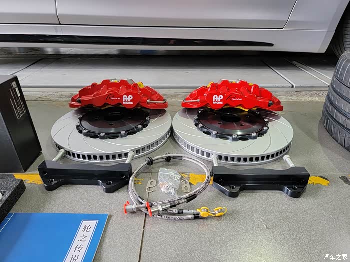

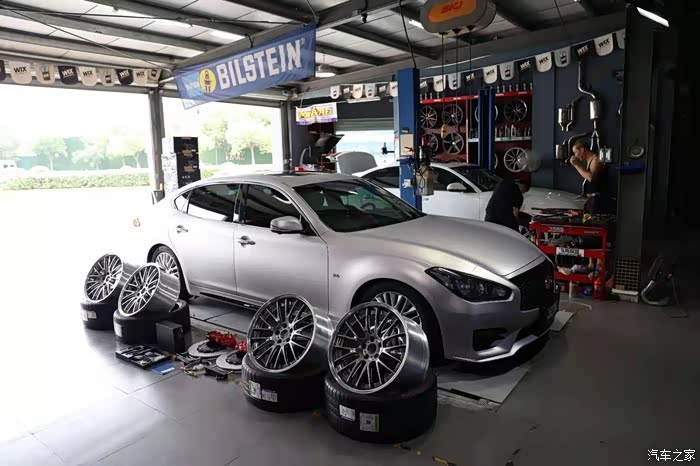

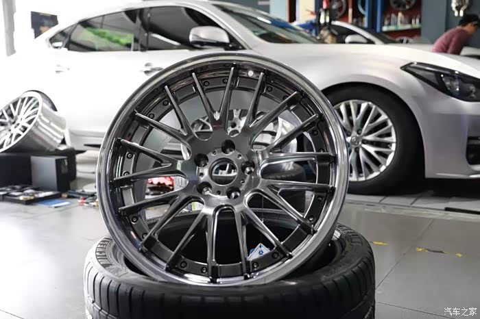

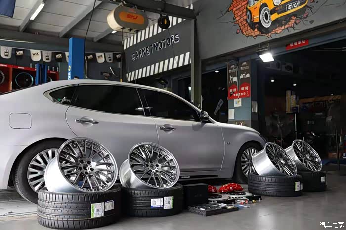

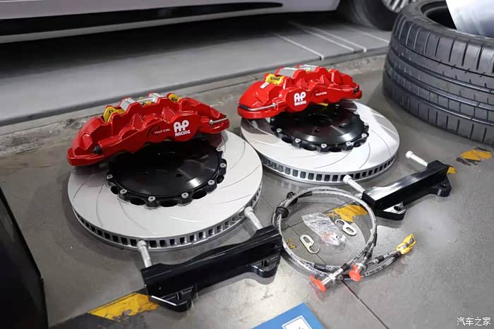

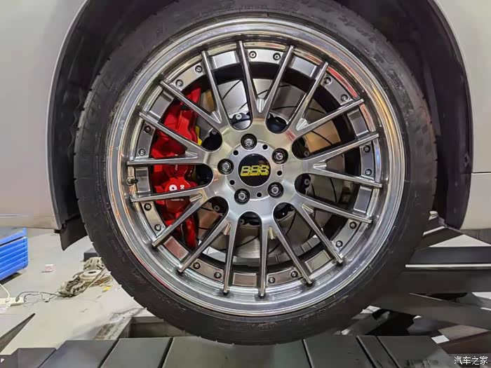

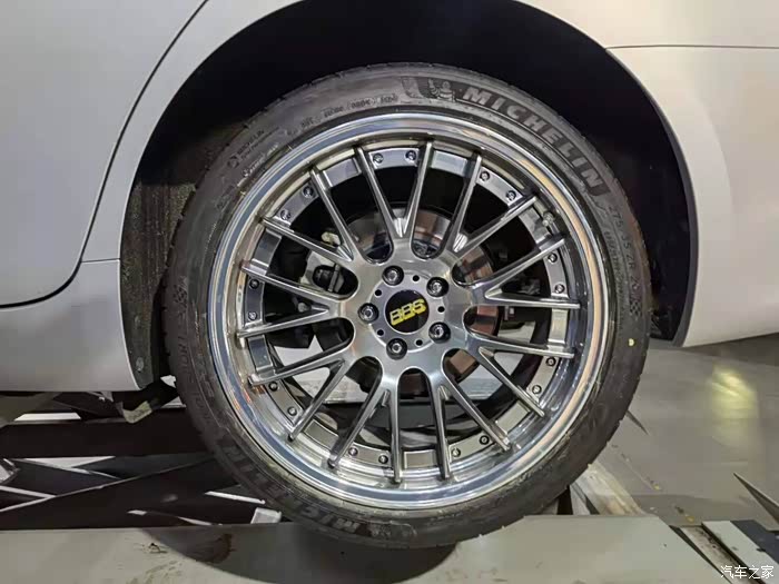

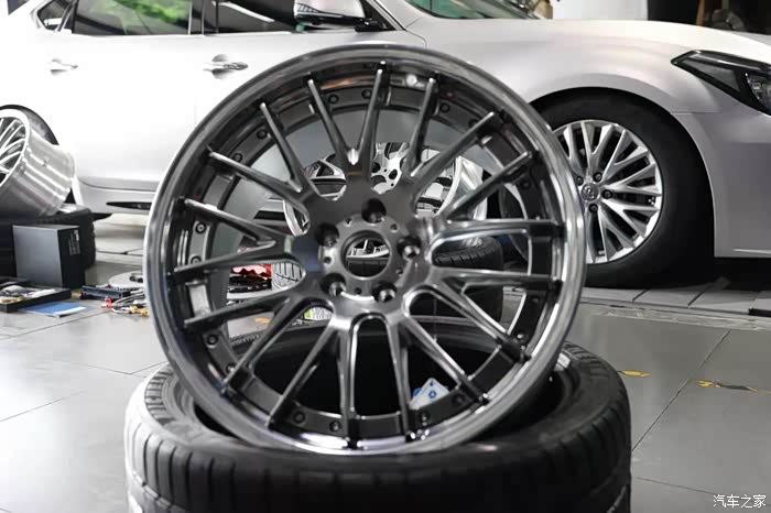

最后重头戏,改装宏鑫国锻BBS RS-N20寸轮毂,双片锻造,+AP85系列卡钳+390浮动碟,+米其林PSS和PS4S轮毂。
效果如图,前面的刹车非常爆满,刹车碟几乎占据了整个轮毂的空间。

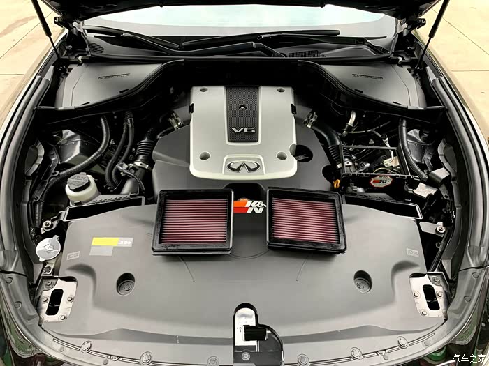

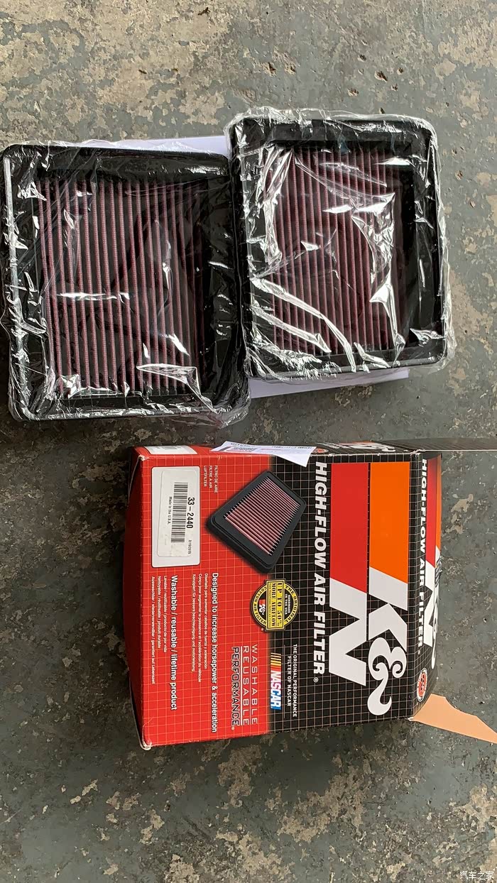

最后大家如果是2.5自吸的话 第一件事就要更换KN的高流量机格,进气有明显的改善。改装清单附在最后!

米其林轮胎前245 40 ZR20,后275 35 ZR20,9000
AP8520刹车 EBC黄皮 Goodridge钢喉 ,7075航空铝合头桥玛,FONDMOO 高碳碟,共计13000
