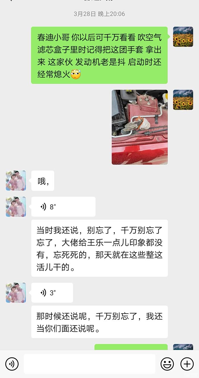

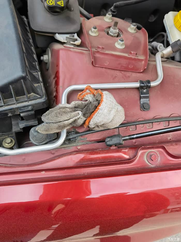

这团手套在进气口堵着行驶了近2000公里。我晕!
就这团手套啊
当时堵在空气流量计前面,防止气枪吹空气滤芯盒子里时灰尘沙土等进入发动机里面的,这小哥光顾着和我吹牛逼了,吹完了忘了把这团手套拿出来了,这小哥十多年来的也是第一次碰到这款车,
这家伙
给我堵得我都怀疑这车到底咋回事那出问题了,怎么回事换了新机油、清理了空气滤芯。打火发动机就抖得厉害、还时不时熄火
速度跑起来稍微好一点。发动机故障灯也就一直亮了 就这样开了近2000公里--其实我一直犯嘀咕这团手套有没有拿出来?
我晕 终于打不着火了,我试着打开进气滤芯的盒子(在右边有两个塑料卡扣,掰开卡扣往左平行向下移动上盒盖就打开了,我一眼就看到了,用我温暖的右手掏出来了
)盖紧盒盖一把着,又开了百把公里发动机故障灯也消失了--欧耶
这样行驶了1700多公里
当时堵在空气流量计前面,防止气枪吹空气滤芯盒子里时灰尘沙土等进入发动机里面的,这小哥光顾着和我吹牛逼了,吹完了忘了把这团手套拿出来了,这小哥十多年来的也是第一次碰到这款车,这家伙
速度跑起来稍微好一点。发动机故障灯也就一直亮了 就这样开了近2000公里--其实我一直犯嘀咕这团手套有没有拿出来?我晕 终于打不着火了,我试着打开进气滤芯的盒子(在右边有两个塑料卡扣,掰开卡扣往左平行向下移动上盒盖就打开了,我一眼就看到了,用我温暖的右手掏出来了

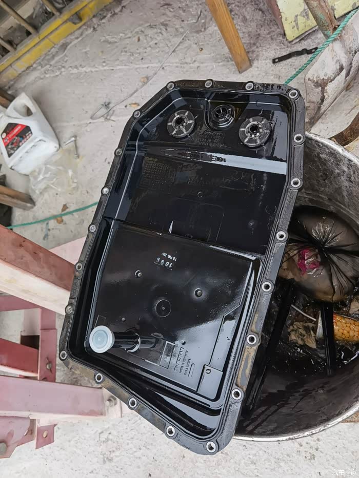

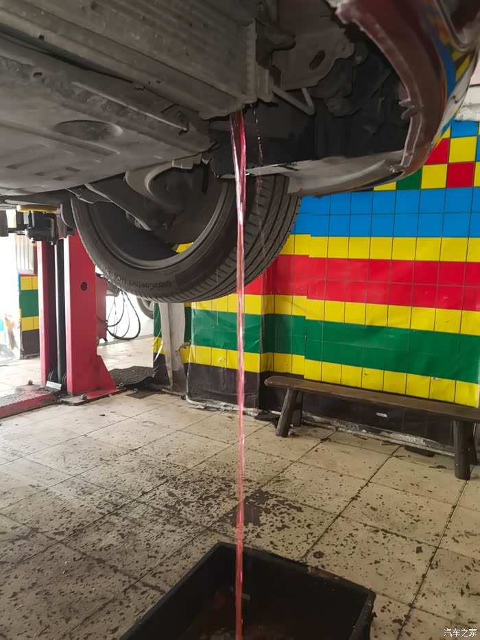

更换变速箱油
s-type的变速箱底壳盒油滤网是一体的,都是塑料的
这是换下来的变速箱底壳

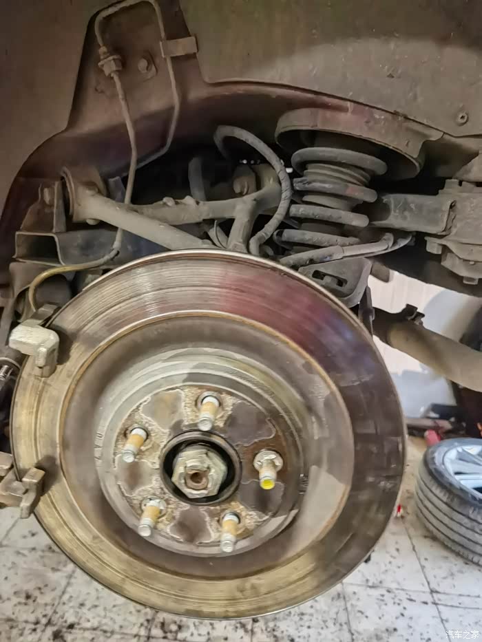

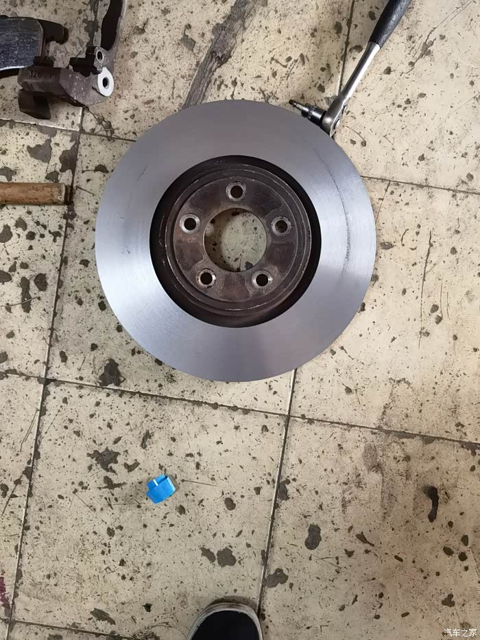

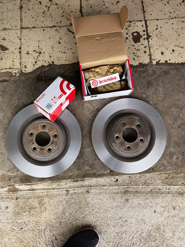

更换刹车片及修磨刹车盘
刹车盘有明显的沟槽了
磨好的前刹车盘
磨好的后刹车盘和要更换的刹车片。

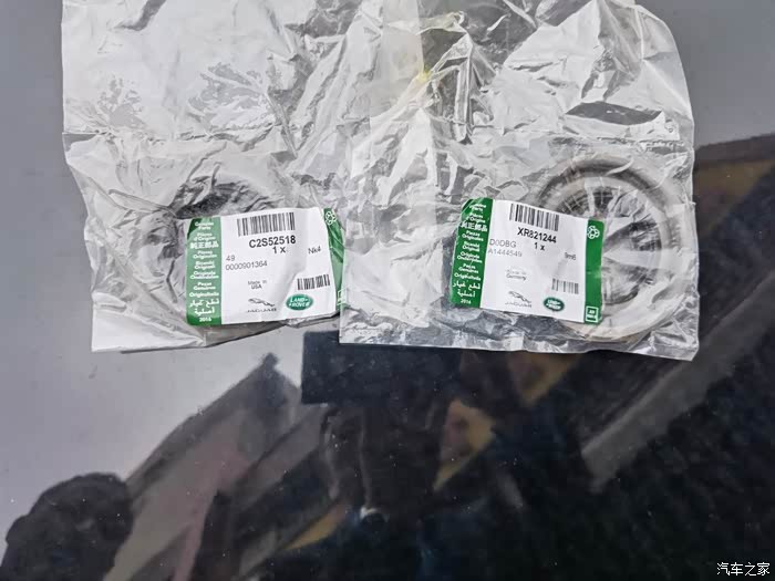

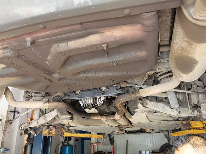

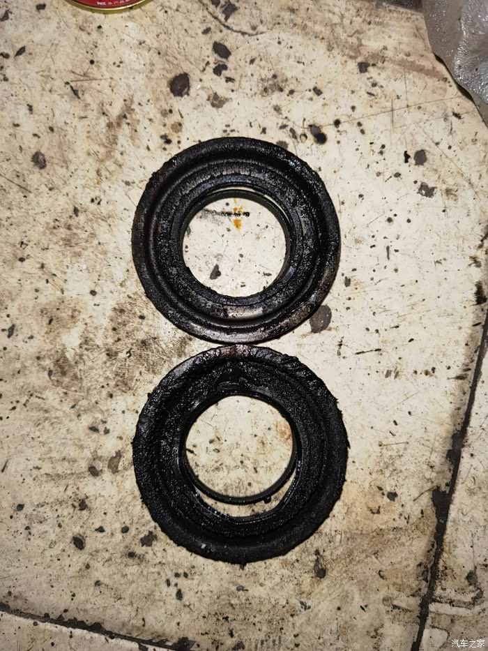

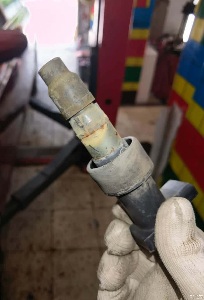

换下来的齿轮箱半轴油封,感觉这是s-type的设计缺陷,雷克萨斯gs也十几年了就好的很。
新半轴油封
齿轮箱的油估计有两升的油吧,一开始就漏油,我加了1升,这1升全甩出来了

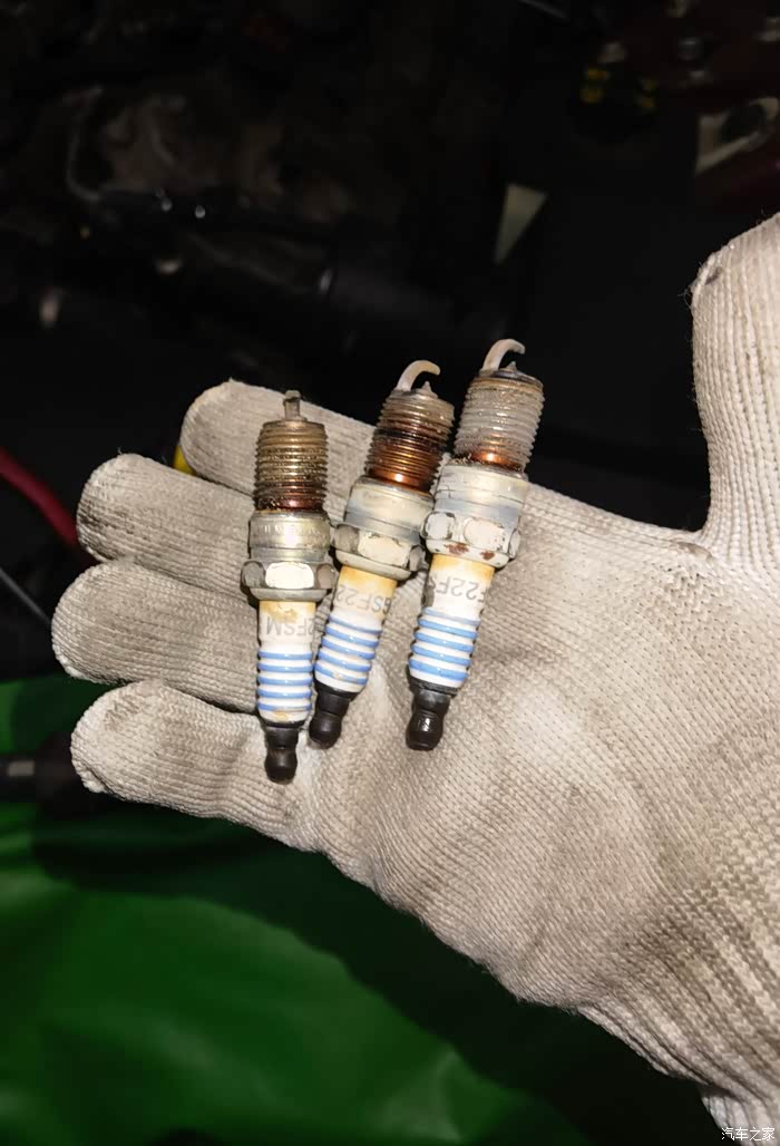

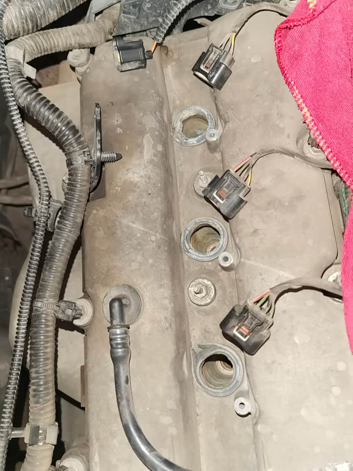

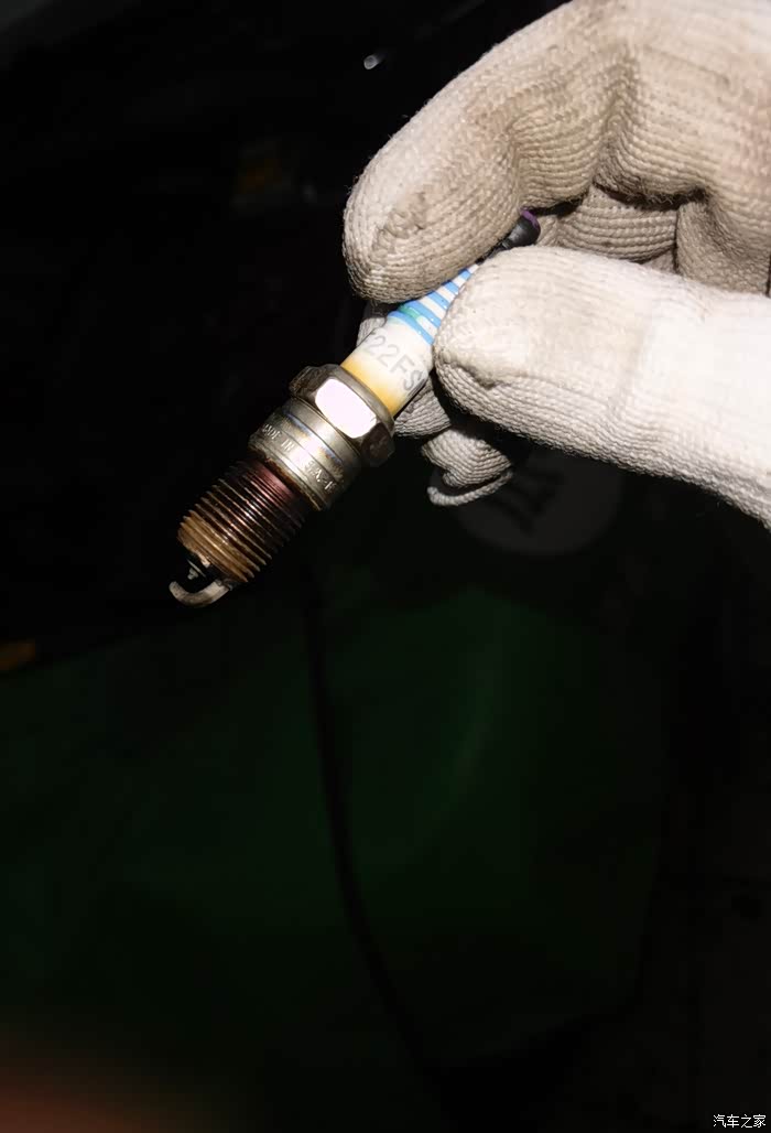

左边的火花塞好像就没怎么换过,这火花塞是不是原厂的不得而知
左边3个缸的点火线圈这是哪里跑电、进水了还是怎么滴拆出来这幅模样一脸的茫然
左边这3个缸 上面盖着进气歧管,拆的时候挺费劲的,要小心些 毕竟14年的车龄了,拆完我看看线速各种卡扣啥的质量还行,没那么脆弱
可能前任车主真的开的少吧。
不解的是:装点火线圈的孔边也这幅模样!万伏电流给打坏的?后来用胶修复一下,不会漏进水就行
可能前任车主真的开的少吧。不解的是:装点火线圈的孔边也这幅模样!万伏电流给打坏的?后来用胶修复一下,不会漏进水就行
