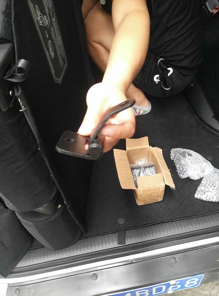

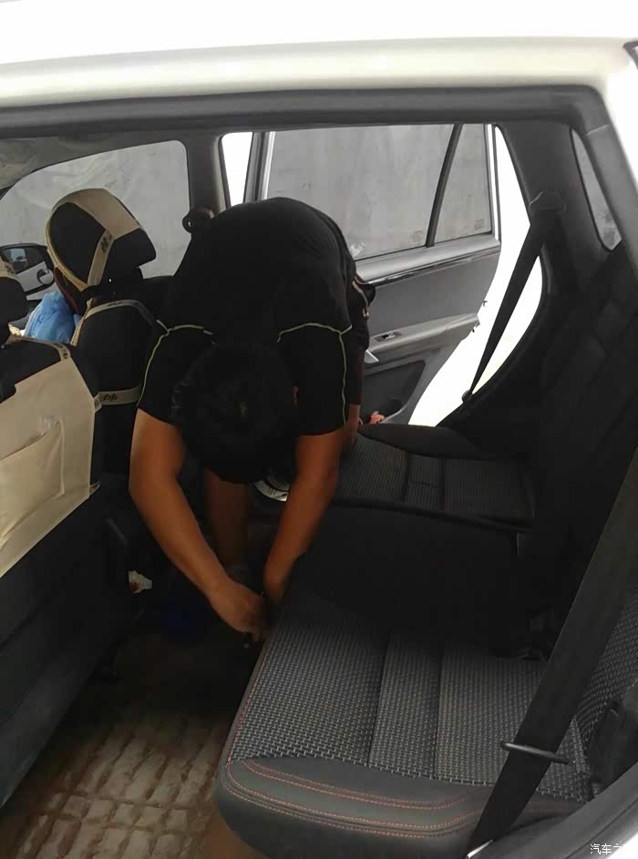

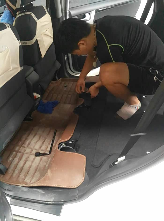

这是在安装合页,不要拧紧。
某宝木子李家买的,折翻超强版,东西不错,就是邮到新疆太贵了,邮费35

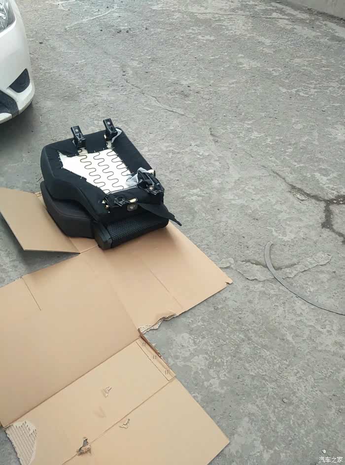

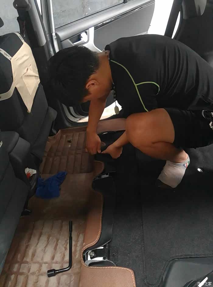

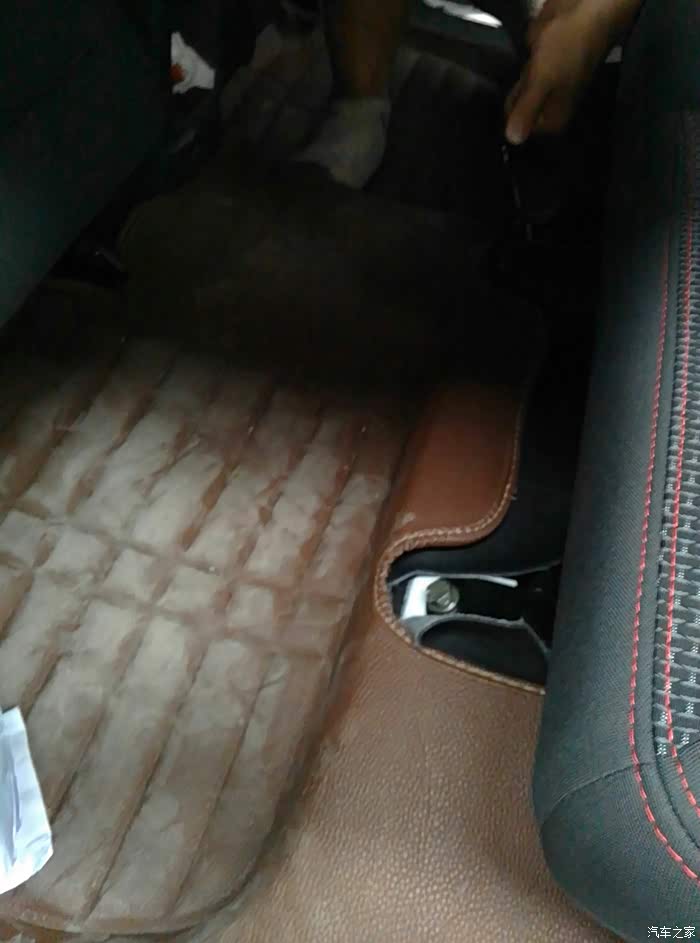

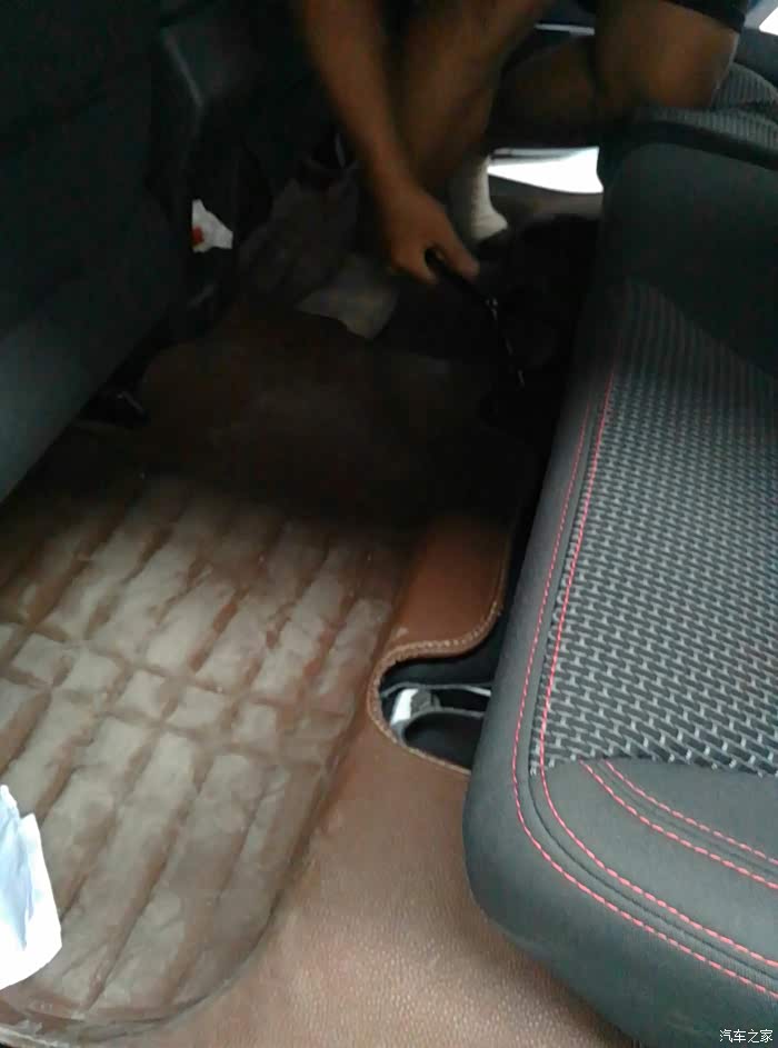

这是拆掉的小座椅,拆椅子时忘了拍照了,小座椅拆掉以后先拿下去,要不空间不够。
挺厚实的,我看包裹上显示2.5公斤。

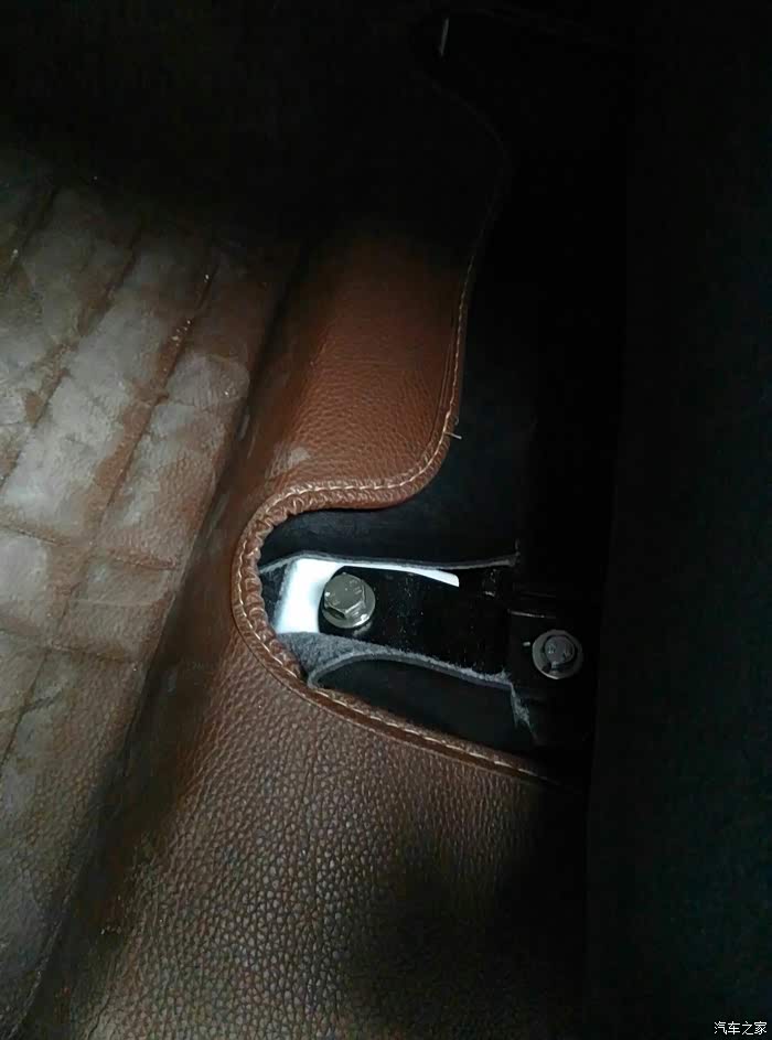

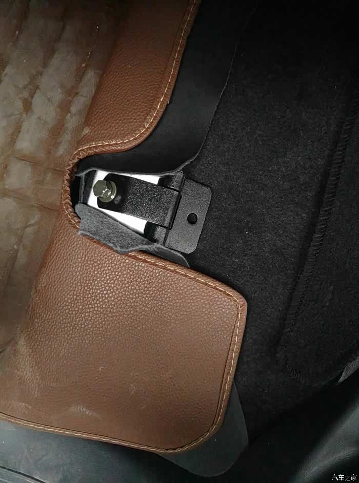

这是安好的合页,图片有点乱,见谅。

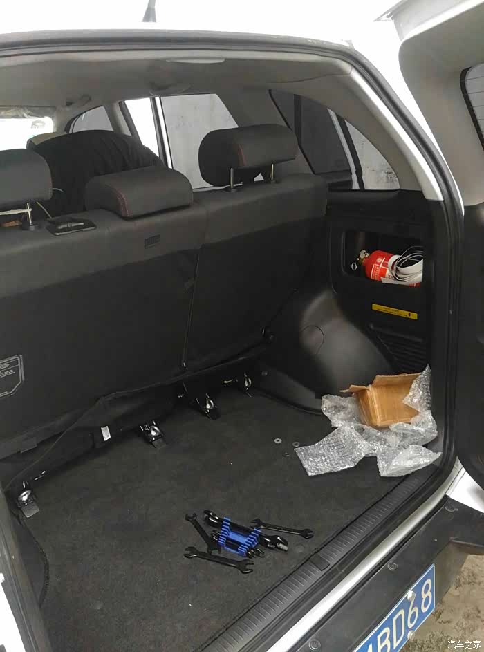

这是全部安装好后拍的。

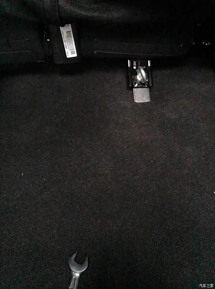

对齐以后,先把后面的活动螺丝上紧。
后面上紧以后,在紧固合页的螺丝。

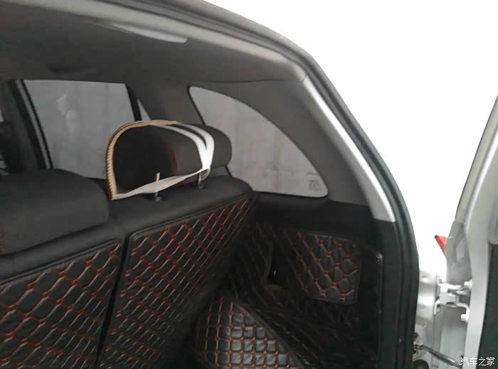

安装好以后,我还以为后备箱垫用不了了,谁知道还可以用,效果比以前还好。

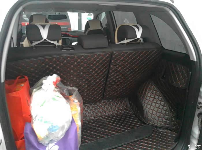

后备箱空间确实小了,从头枕的位置就能看出来。
没以前能装了。唉 鱼与熊掌不可兼得啊!

配件买回来有两天了,本来想过段时间不忙了在改,因为我想的改装挺麻烦,随知道前天哪根筋不对了,利用下班时间喊了一个同事就开始改装了,实际动手后才发现,蛮简单的,我俩用了不到一个半小时搞定,工具准备个13的板子,虎子自带16的套筒,这两个装备就行了,不需要在准备别的。
改完以后后备箱空间确实小了好多,大家可以找上面改好的图片对比下,因为后倾2度的原因,头枕比较靠后,导致下宽上窄,感觉没以前装货爽了,但是后排空间确实宽敞了,基本葛优躺都碰不着前排座椅了。
