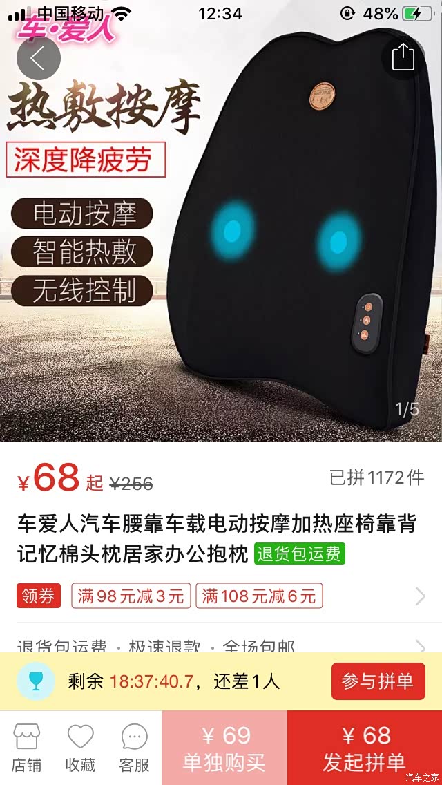

1. 腰靠测试: 感谢拼多多和论坛的兄弟, 我买了8种腰靠, 大小厚度各异...其中一款加热+按摩的腰靠确实感觉不错, 但我发现其实是按摩给身体上带来的放松感觉, 而不是彻底解决问题
这个腰靠不错, 但其实是按摩解决的问题, 不彻底
不断尝试, 买了8个实验的坐靠....
但其实靠垫的弊端非常明显, 改变了座椅的长度, 所以腿部支撑就不好了, 所以问题还是存在的, 不完美!

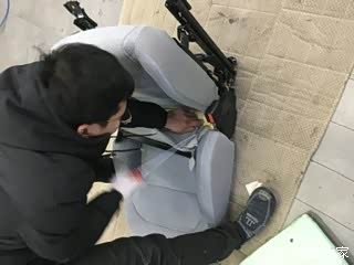

想解决问题...我决心来狠的, 打开座椅看看到底什么问题
座椅拆下来容易, 一个螺丝刀就搞定了(不是我拆的啊...是搞座椅的人)

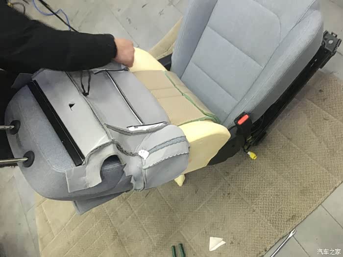

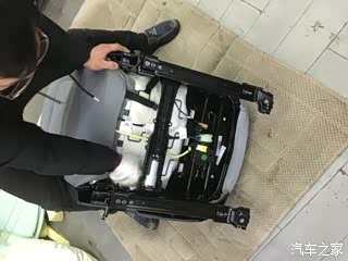

座椅结构很规整
第一步给正面加填充物
逐步拆...其实不用动针线, 相对难度不大, 动手能力强的可以自己操作
里面加了两层硬质填充物
装完了填充物, 恢复原状...靠垫厚度增加了2-3cm, 但坐起来感觉不好...

本着死马当活马医的想法, 我们又做了一个实验, 就是提高背部的支撑感, 做法也简单, 就是把背部的弹簧和海绵之间加(夹)一个硬塑料的垫板, 如下图所示
这个时候是有些让人绝望了, 感觉没救了...因为各个腰靠的广告说的都是只要弧度好了就感觉好的...但事实上不是这样的...
黑色部分为垫板, 可以之间插进去, 理论上都不用拆下来...
装上后, 奇迹出现了, 坐上去感觉完全不一样了, 背部虽然还是软的, 但靠上去很踏实的感觉, 我有预感问题要解决了...接下来顺势在垫板和海绵间垫了两小块海绵, 厚度大概不到3cm
经过两天的测试, 大概开了5个小时左右, 没有腰疼的...虽然比不上GL8的舒适, 但起码完全不腰疼了
结论: 本着神农尝百草(网友语)的态度, 本着科学的精神, 我解决了几何A开车腰疼的问题, 事后分析是背部支撑太软, 导致腰部受力过大导致的腰疼, 各位网友可以通过简易的改造解决问题, 我也希望厂家能改进一下背部的支撑
