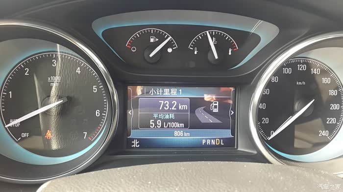

今天从贵阳附近的县城返回贵阳,因为不赶时间就顺便测试下最低油耗,在进入收费站之前先把仪表里的“里程小计1”清零。然后在高速路上开空调以每小时80-100公里的速度匀速行驶,在保持80公里的速度下,如果是平路发动机转速保持在1400至1500转之间,如果遇有小坡需加一点油,此时转速在1800至2000转之间。高速路全程73.2公里,平均油耗从最初10公里时的10.4降到30公里时的9.1、再到60公里时的6.2、70公里时的5.9,最终73.2公里高速路的平均油耗是5.9
。这应该是全程开空调下的最低油耗了,在之前好像看到过有人在论坛里晒过没开空调5.9油耗的

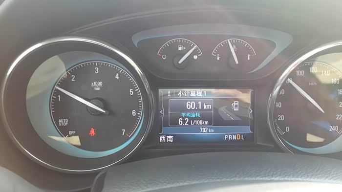

行驶到60公里时,平均油耗为6.2,此时是80公里速度,发动机转速1400

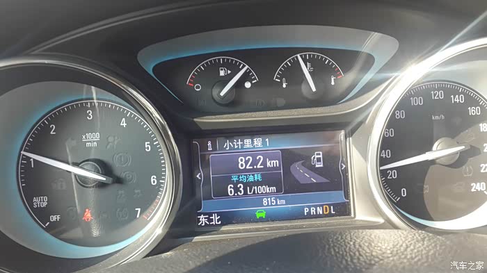

市区快到家时的油耗为6.3,速度30公里,发动机转速为1200

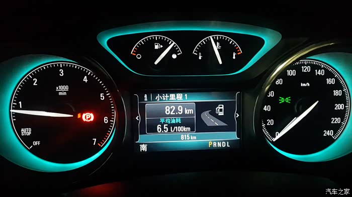

进车库下车前总公里数定格在82.9公里,平均油耗在6.5
