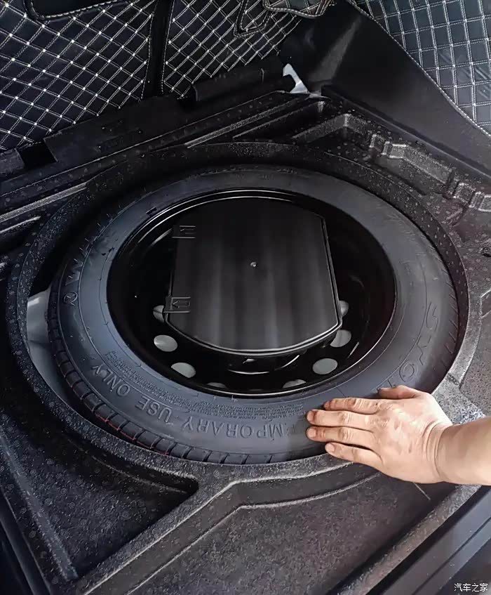

备胎:
备胎:
凡尔赛的备胎不是全尺寸的,看起来有点小,所以是临时救急用的,不能长时间使用,速度也不能超过80公里/小时
安装初衷:凡尔赛没有配备胎,虽然4S店提供免费救援,真到关键时候也需要时间,这时如果自己有备胎就会方便很多,不仅能节省时间还不会影响出行的美好心情。所以提车后我就自己加装了备胎,备胎套件我是用我的共享积分(凡尔赛从上市开始每卖出一辆车就会给车主积分)在官方网站兑换的,在4s店核销并按装只收取20元工时费,也就是说20元就得到了原厂备胎,简直不要太爽,虽然不是全尺寸,好在紧急时刻能解决大问题
轮胎套件包括:铁质轮毂、轮胎、千斤顶、螺丝套筒、装饰盖夹子、固定螺栓组件、泡沫板
凡尔赛的备胎我是用积分在官方商店兑换了,自己只花了20块钱工时费
