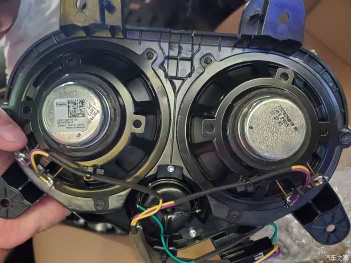

二雅的车中间的喇叭是空的,就一个面罩真的是很让人无语,所以,我在某家淘了一个原厂瑞威的中置音响。拆车那会真的心疼,但是,装好以后,效果真的很不错。下面我就来分享下,拆装的过程。

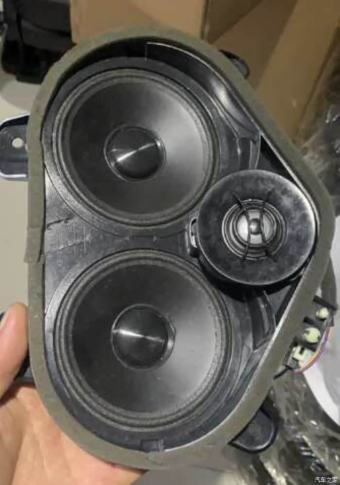

墨西哥生产的瑞威音响

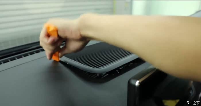

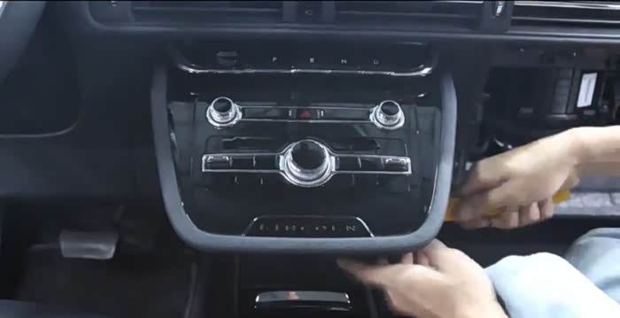

第一步拆开中控

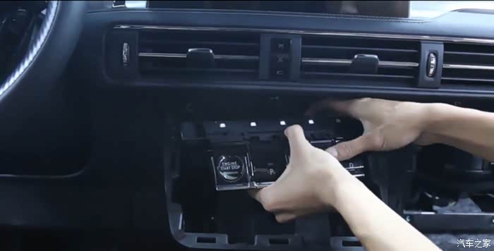

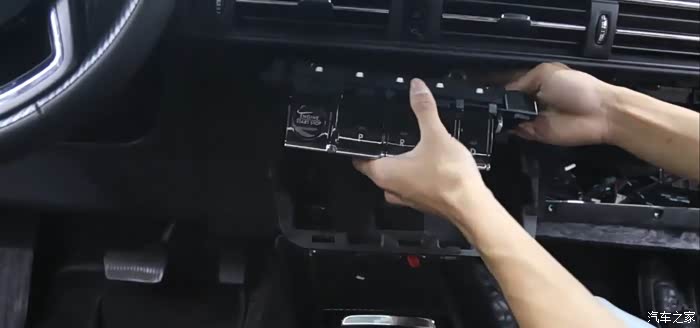

然后,把启动和排档拆掉

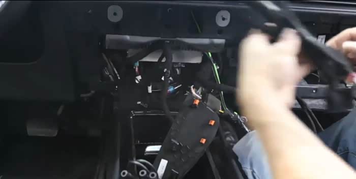

取下

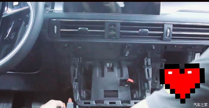

取下底板

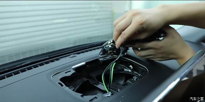

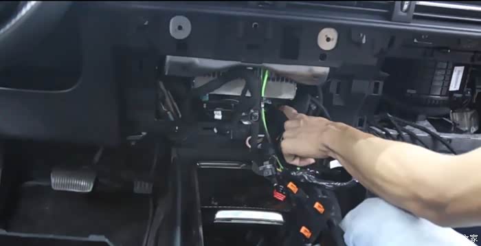

把里面的线拉出来,找到音响线。
将原厂喇叭线接上音响线

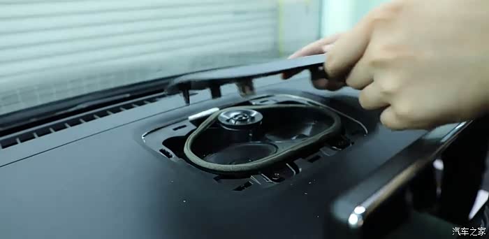

拆开音响罩
将中置音响线接头引到上方,和原厂喇叭相接

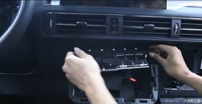

完成复位
按步骤装回中控步骤
