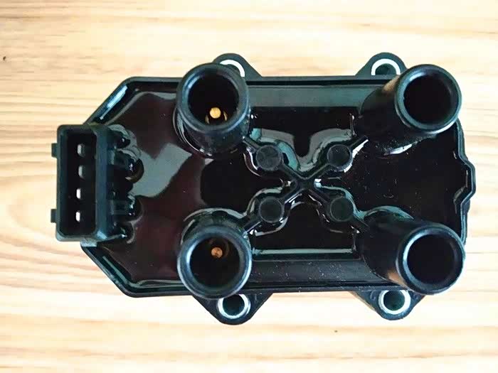

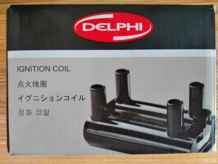

购买的就是这个型号的点火线圈了
产地是中国,四中语言

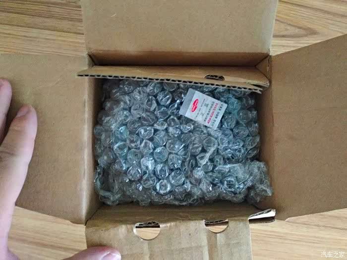

打开之后,感觉很正规

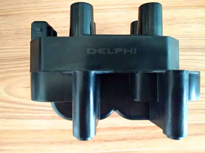

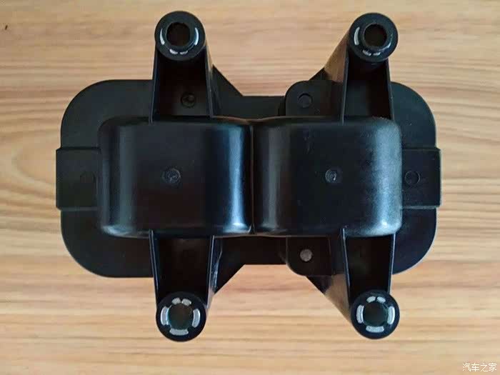

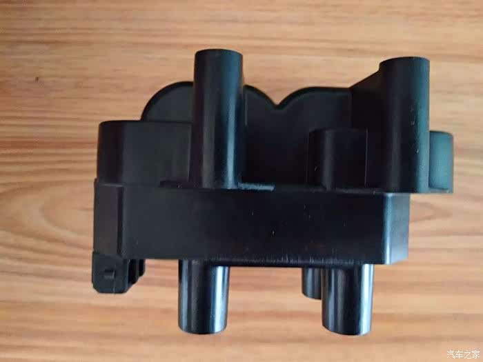

这就是点火线圈本身了,很有重量
侧面
金属
上面有德尔福的logo

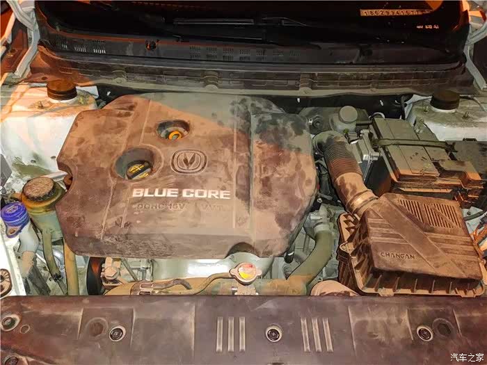

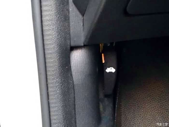

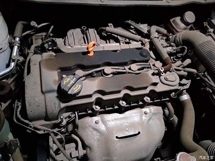

首先打开发动机舱,在驾驶室下面
准备更换点火线圈
还是布满灰尘的发动机舱,下次一定擦一擦,哈哈

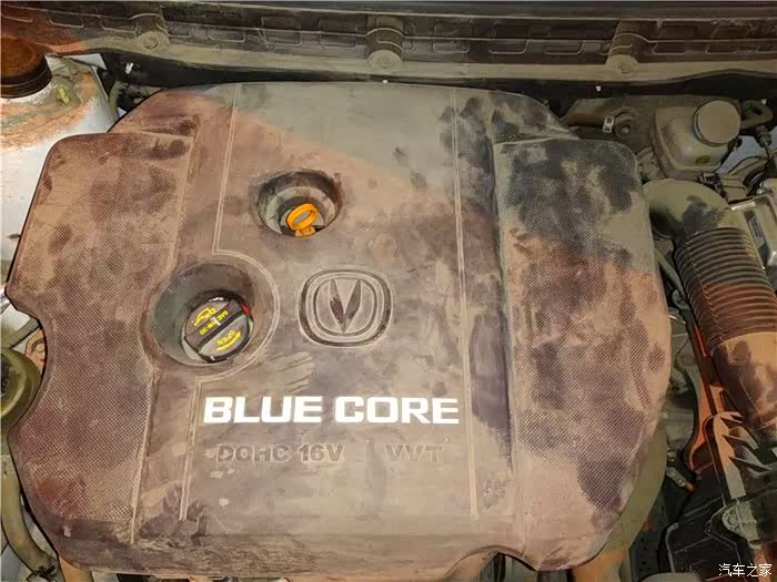

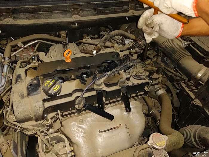

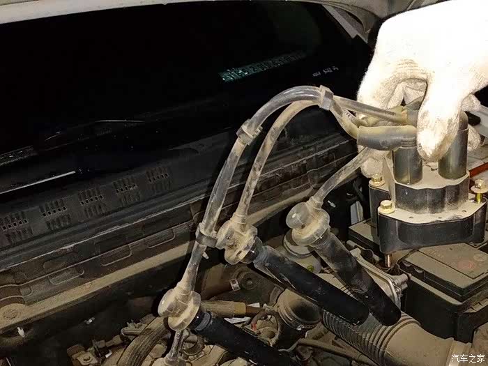

把发动机装饰罩拆下

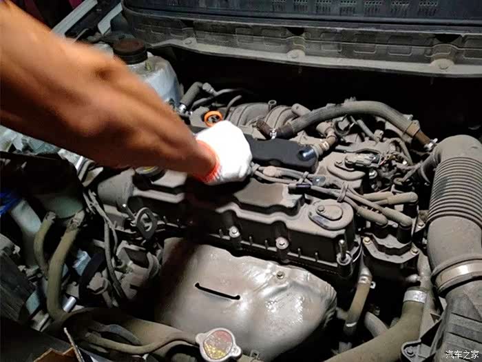

然后拔下缸线
这样就拔出了

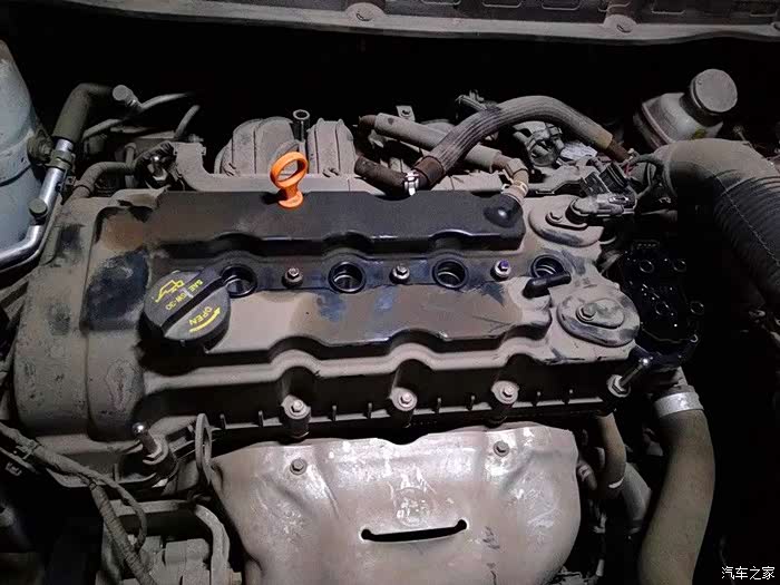

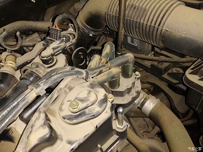

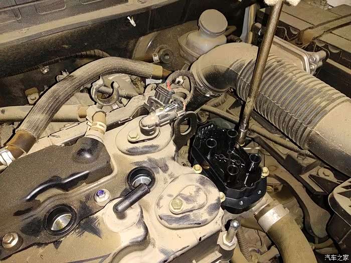

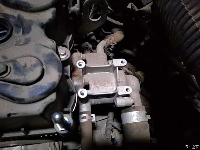

拆卸原厂的点火线圈,四颗螺丝固定的
很容易就可以拆下
原厂的点火线圈质量也不错,并没有损坏或者裂痕。

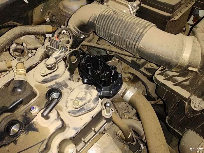

这就是固定点火线圈的机架

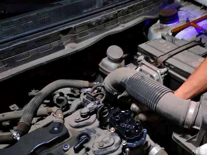

再装上新买的点火线圈
安装到位,准备上螺丝
拧上螺丝,固定好
已经安装到位了
