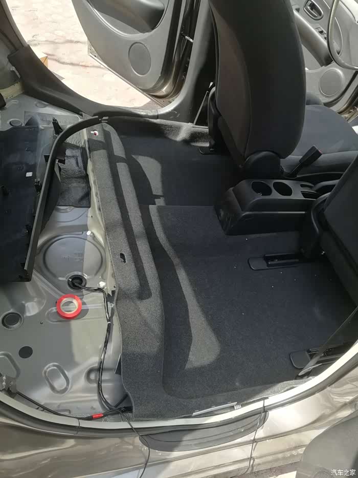

第一部拆,把所有需要走线安装的地方先拆了!一:后座靠背都拆掉了,用于后摄像头的线往前走

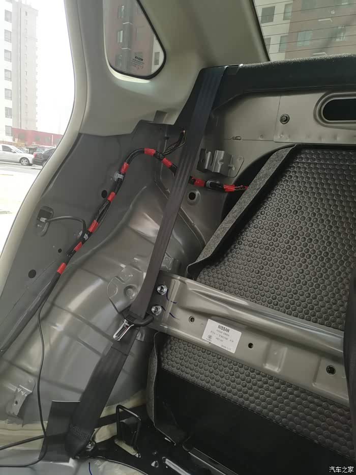

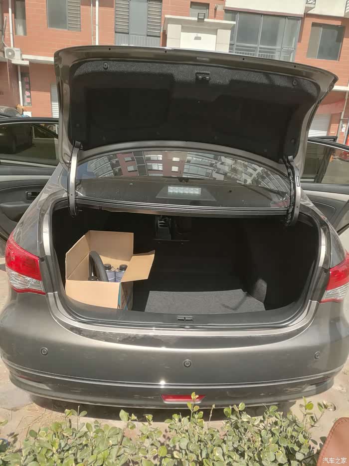

二:后备箱绒布也都拆掉了,经典,实在是太简陋了

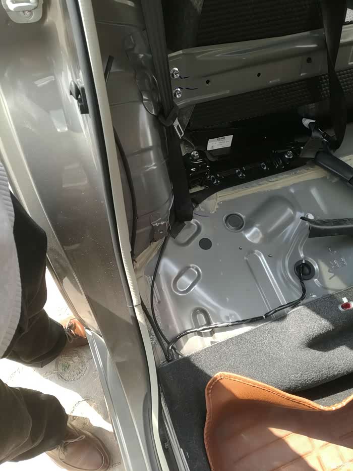

后备箱线进到前面后座椅下方

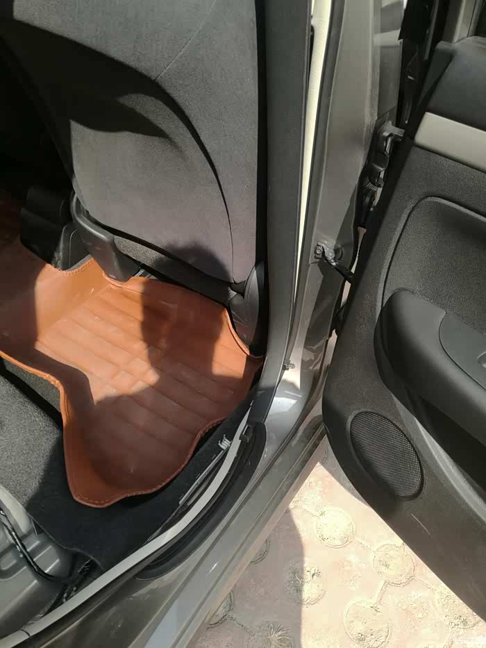

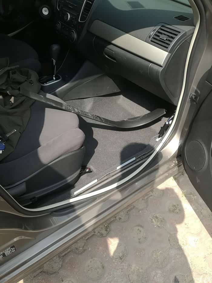

三:把门槛条都拆了,底下是走线的凹槽
继续拆门槛条,就为了走线

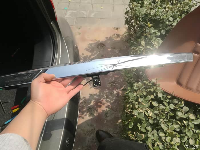

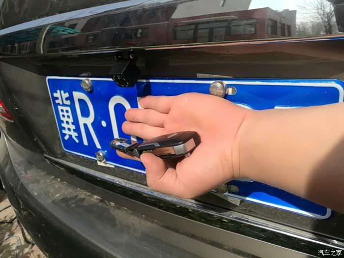

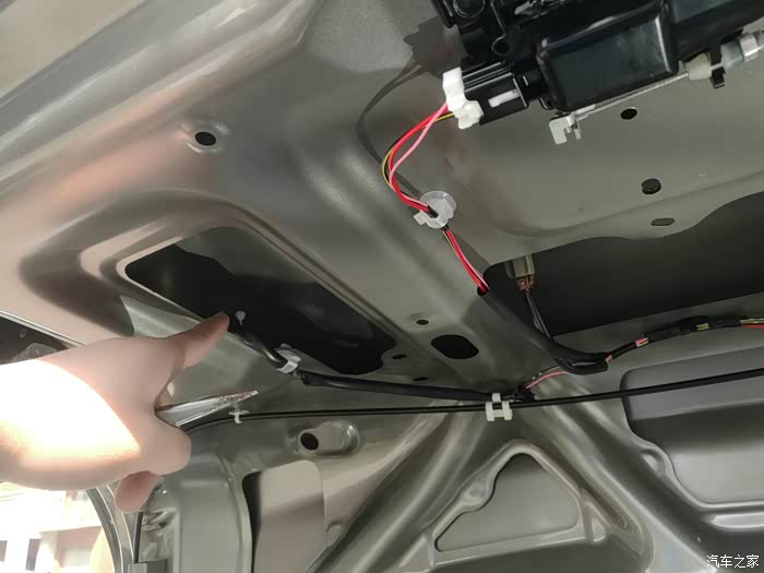

四:后备箱拆开图片,安装摄像头用

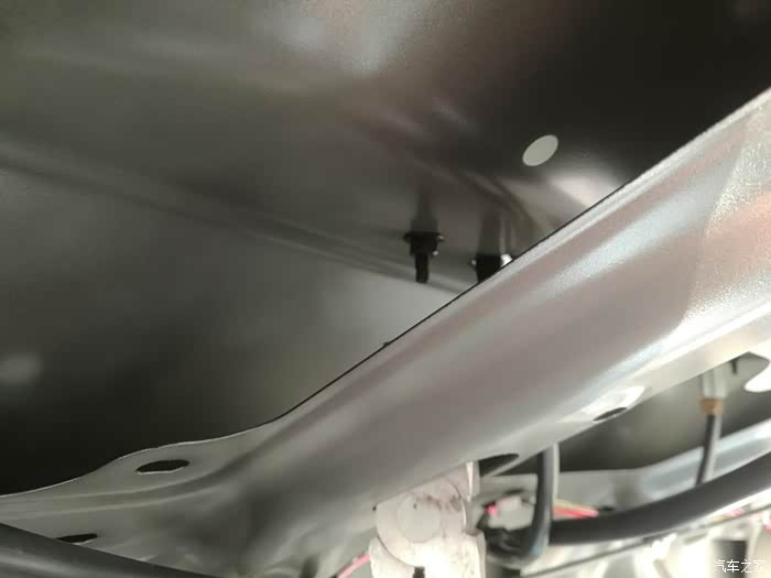

把这个螺丝卸下来才能安装摄像头
还有这个螺丝,这两个是固定外面牌照灯的亮片的

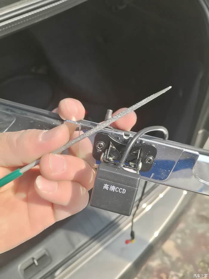

亮片拆下来打眼安装摄像头
进线的地方用小挫,挫了个凹槽,正好放线还不碍事

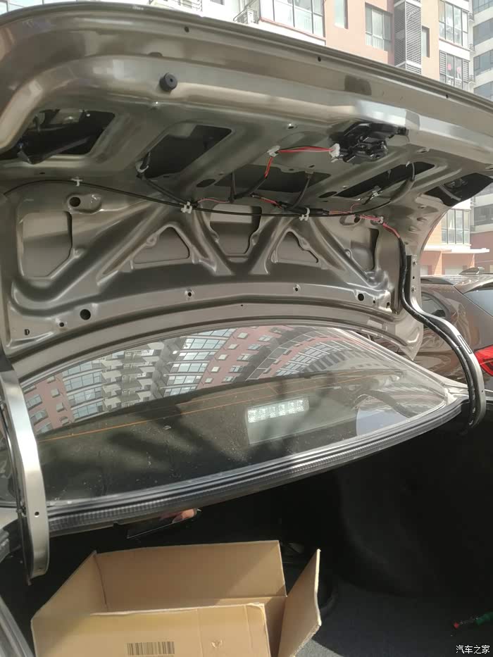

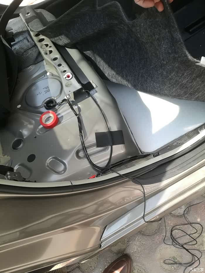

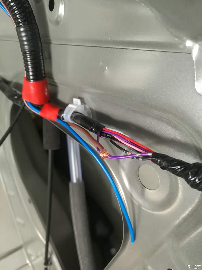

后倒车灯取电,我是用万用表测量出来的,虽然大屏幕说明书里有告诉我哪个颜色,但是还是自己测了两遍才敢扒线
安装完摄像头了,恢复回去开始穿线
往前走进后排座椅继续向下

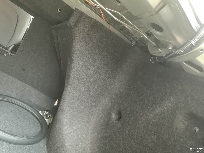

经典,这么实在太喽了,脚底下竟然都是泡沫

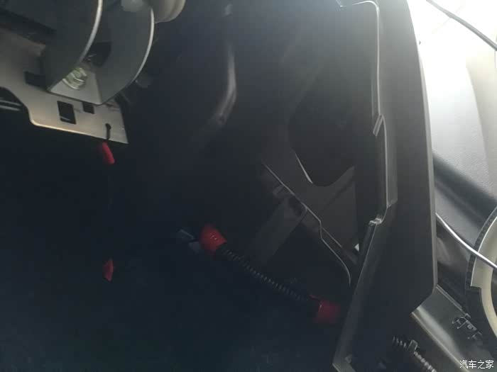

穿到前排了,后面先盖上看看能不能压到线
这是哪里?懵逼了

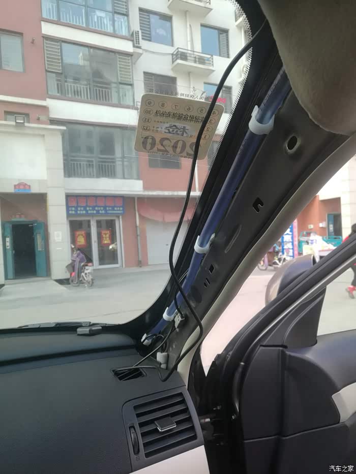

把右侧A柱暴力拆开,把线卡进去
中间干活太投入了,忘了拍照了,知道到接好大屏幕上螺丝了

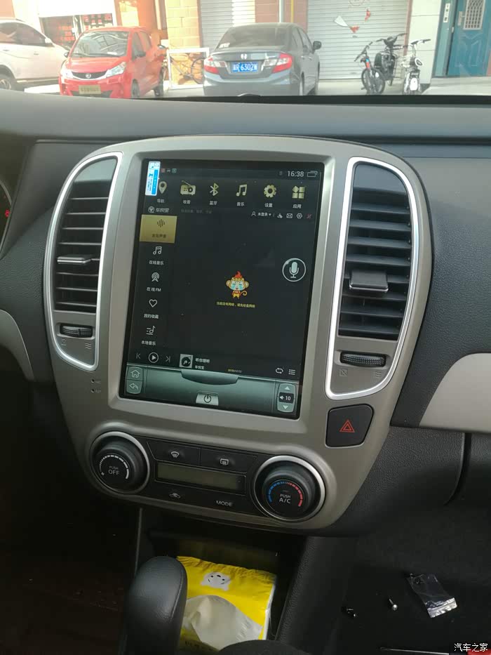

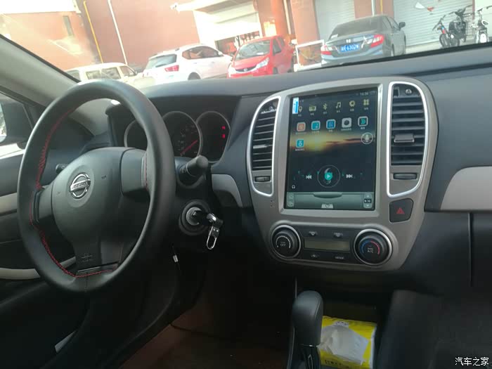

完成效果

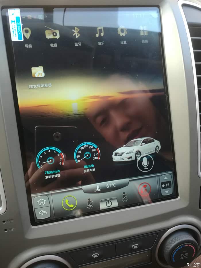

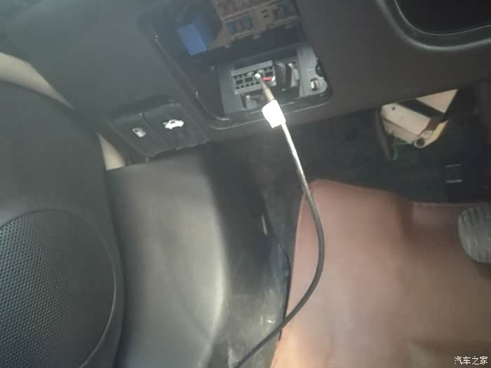

解码器盒子插到OBD上读取车辆信息
还凑合,就是慢,反应慢
转速车速都出来了,一开车门开哪个就有个图片显示哪个门打开状态,屏幕上大脸的哥们一直在学习,佩服我都不行不行的
