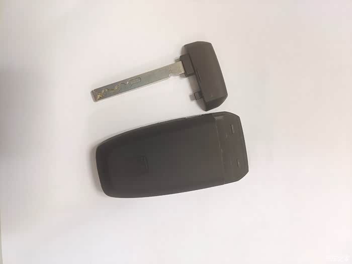

第一步大家都知道把机械钥匙取出
第二步就是把盖板取下

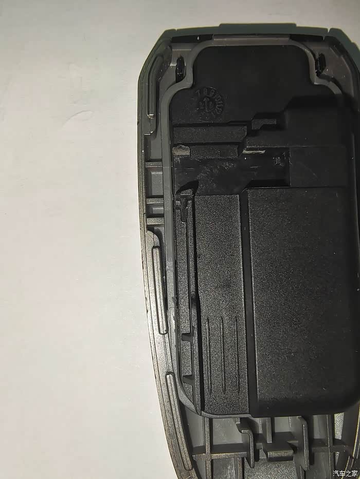

这就是盖板取下后的样子

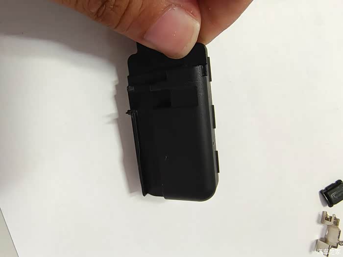

第三步取下电池盖,使用扁平坚硬的钢片之类的,插入缝隙内往上撬

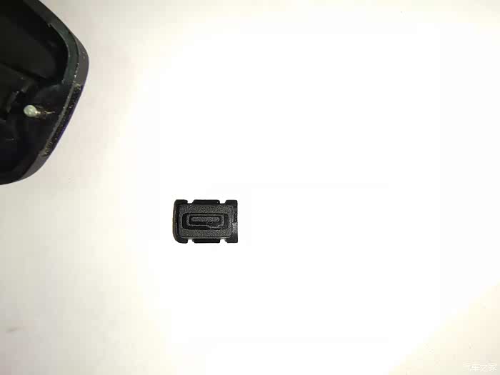

记住这个这个小按钮一定要取下来!!!

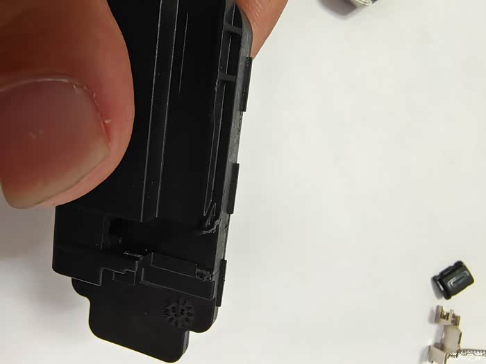

这个就是撬开一边的样子
它的电池盖四周都是有这种挂台的,直接卡在钥匙内部卡槽内的,起到固定作用

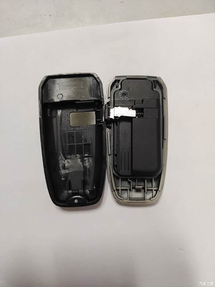

最后就是打开后的全貌,可以看到钥匙芯片和电池

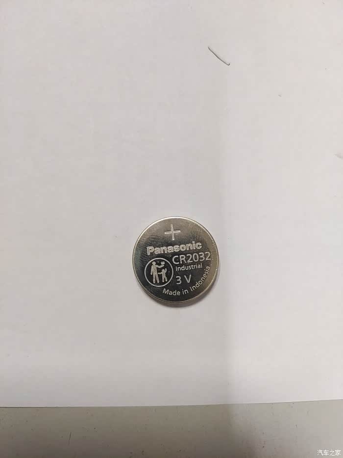

这个就是观致7车钥匙的1电池型号,都是常见的,只需要花几块钱买个电池回来自己动手就好了。以上就是所有过程
