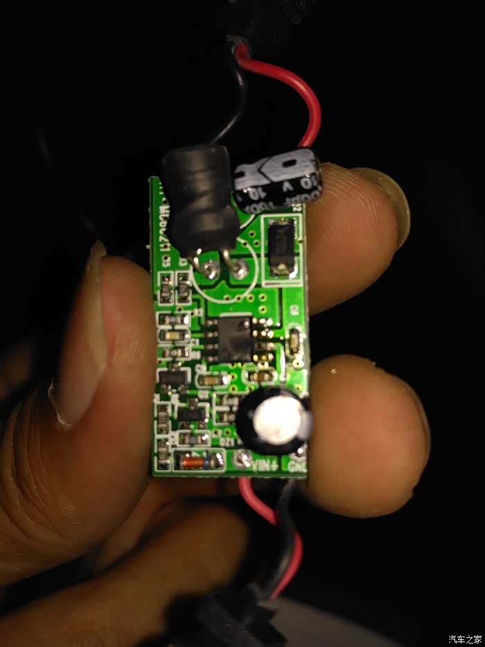

不想从点烟器走线,看到论坛上有人从后视镜走线,决定研究一下走后视镜取电。昨天降压线接反烧了~今天用点烟器改造一下继续折腾

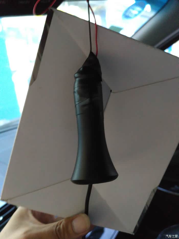

昨天装降压线,正负极接反烧了,不想再花钱买了,跟贴吧大神学的用点烟器改造一下将就着用,点烟器中间的是正极,边上的是负极,不要搞混了,锡焊上线,缠好胶带

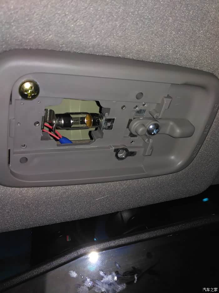

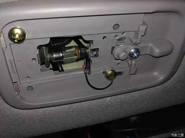

把阅读灯扣开,拧开两个螺丝,卸下顶灯

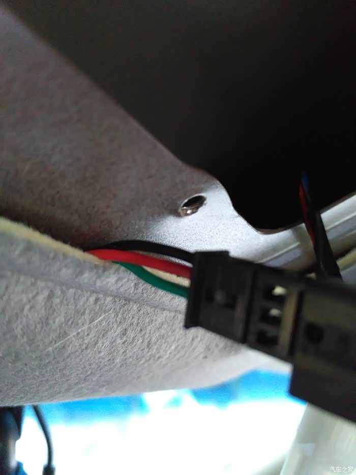

慢慢拿下来,后边有线,拔下白色插头就卸下来了

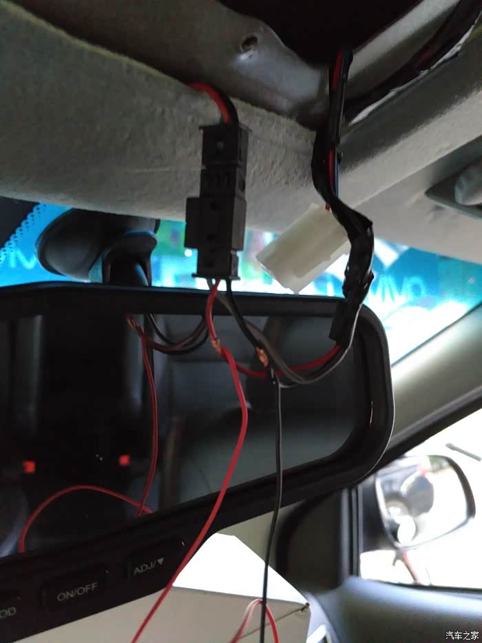

找到后视镜的线,有三条线,黑色负极,红色正极,另一根去按键灯线。我们就从红色的取电

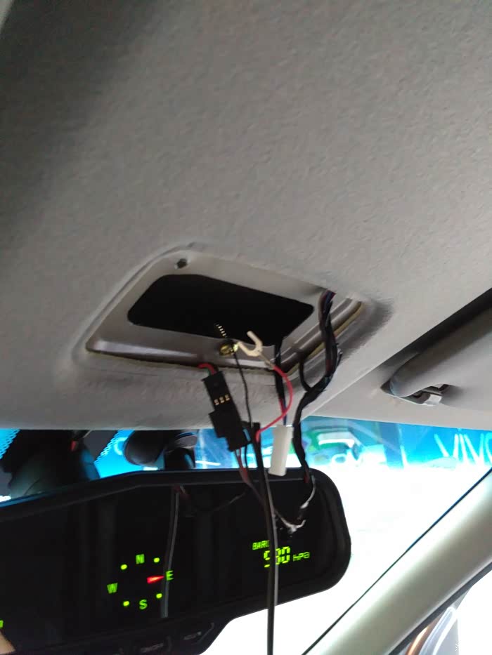

我把红线黑线都破开了,其实只破红色就行,负极搭铁就行,破开了才想起来
来个清楚的后视镜线,红色的正极,记好了,接反了就悲剧了

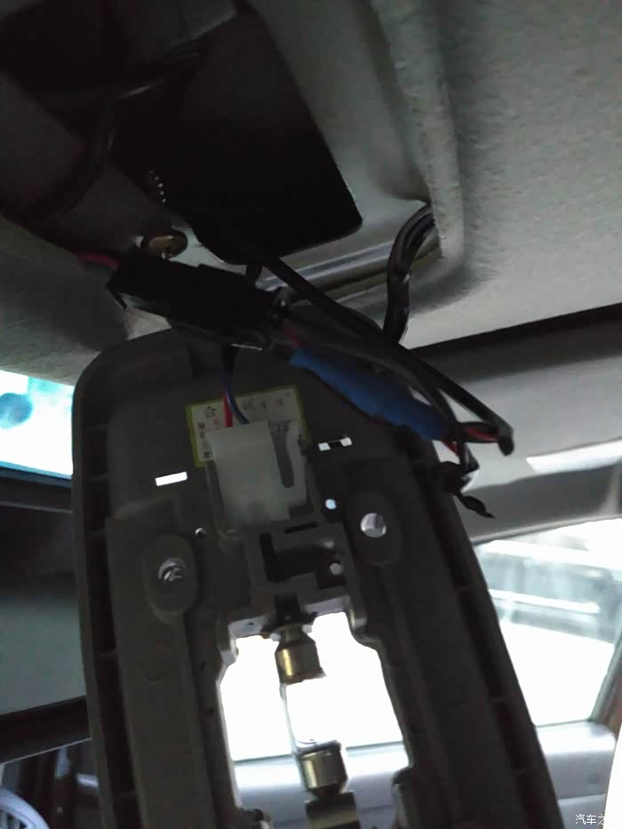

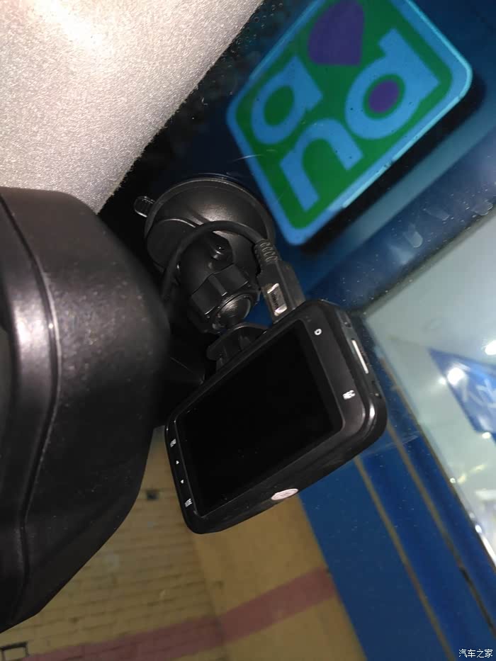

接好线复原,降压线塞到上边的洞里就行,空间很大

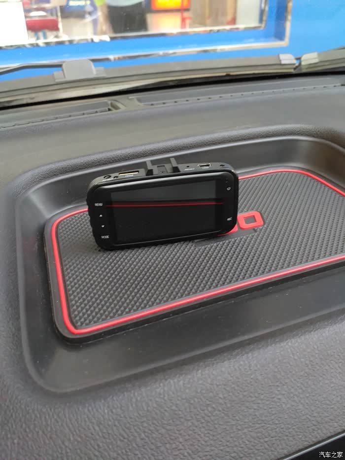

装好试机,点火开始记录,熄火自动关机,完美收工~
烧坏的降压线,中间黑色芯片仔细看能看到烧毁的痕迹,这就是正负极接反的后果
某宝买的,清晰度还行
