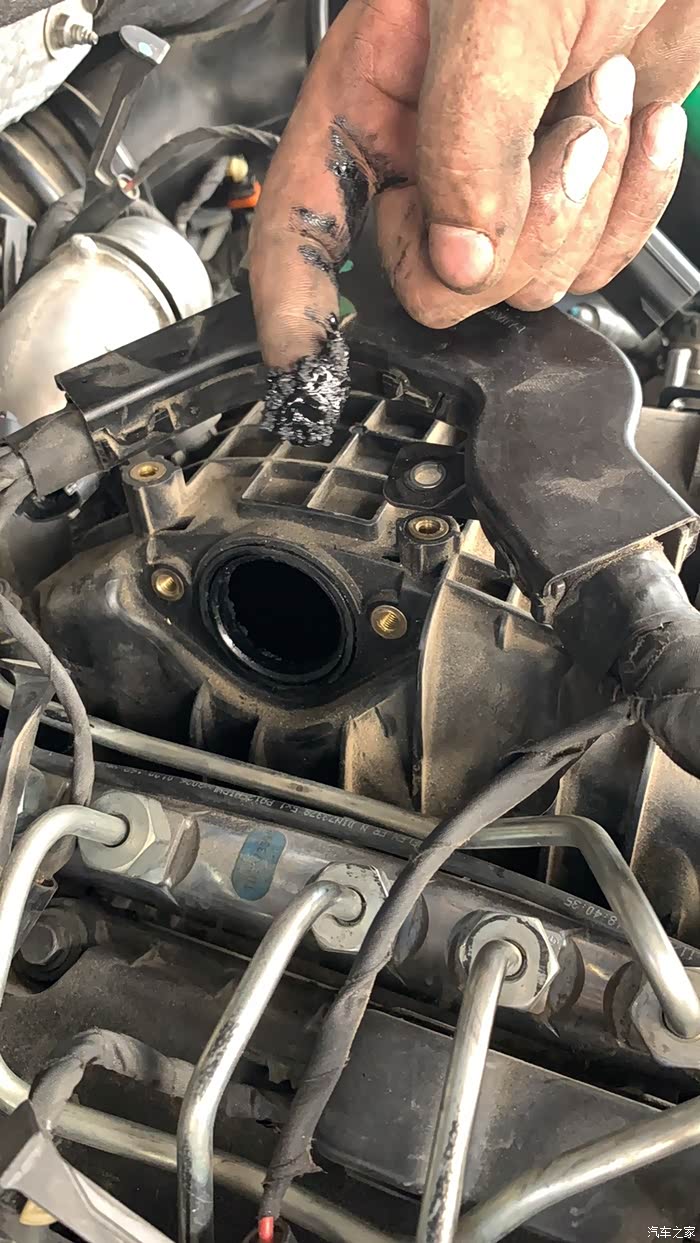

进气歧管还没拆卸,油泥厚厚的一层

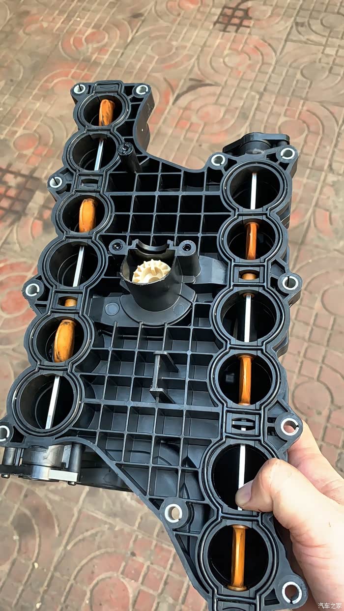

这是清洗完的样子,中间那个白色塑料齿轮容易断
国内的柴油比以前好很多了,但还是多注意考虑积碳油泥造成的堵塞,这个翻板电机轴,牧马人的百分九十到了七万公里必断,不报故障码,就是尾端加速感觉无力,所以牧马人的建议五万公里清洗一下,那样就不会断。大切一般都是压马路不想牧马人整天翻山越岭,所以七万公里之前清洗一下比较好,因为到了十万断的很多。这个单独的配件没有,需要换总成,4s价格应该一万多,国外的大咖也都有挖煤的习惯,所以在适当的公里数清洁一下进气系统还是应该的。洗的时候注意把里面一定清洁干净,我用的是发动机清洗剂,喷上用高压水枪冲,也可以用超声波清洗,洗完了掰一下那个翻板,如果自动回弹就可以了。

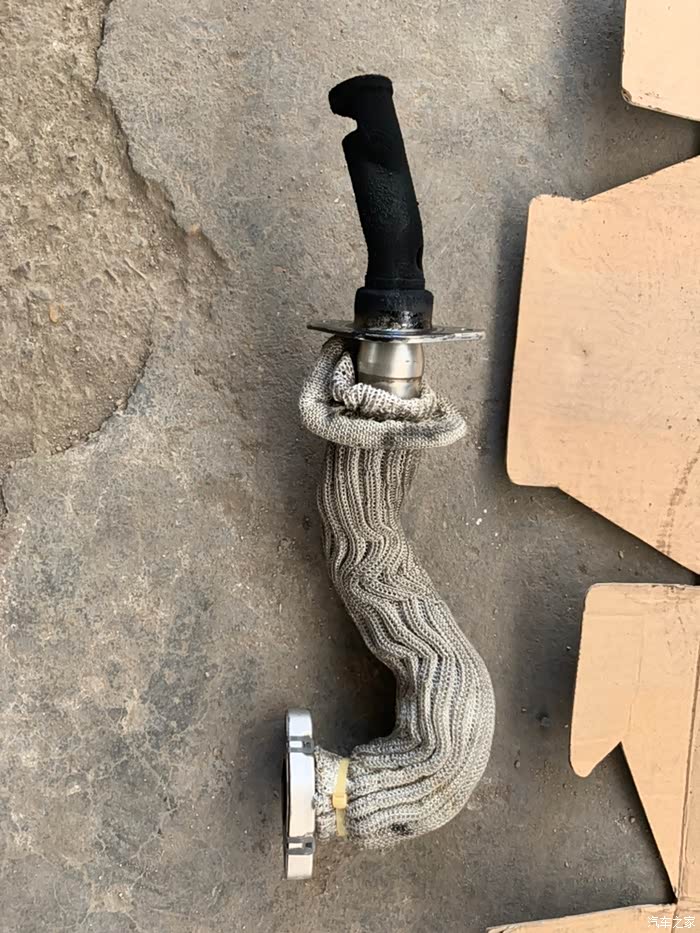

还有一个部位需要清洗EGR阀,也是非常的脏

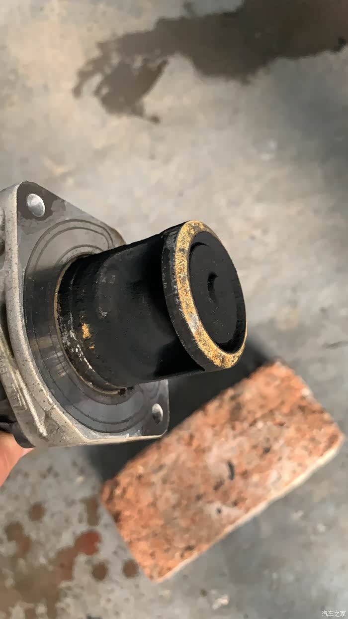

EGR阀也非常脏需要清洗
一定要找专业的师傅操作,避免出现人为的一些拆卸不当造成发动机问题。
