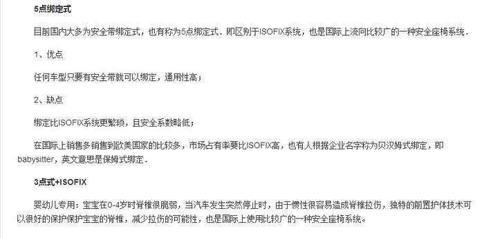

安全带***式,和isofix安全座椅接口,的区别。

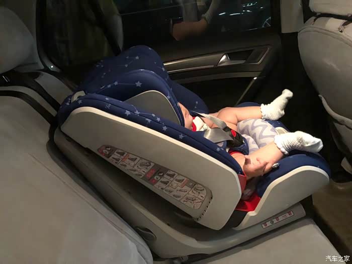

买的是这款,多方对比,研究,选定这款。需要可以网上查查,。还多线下店面也有。

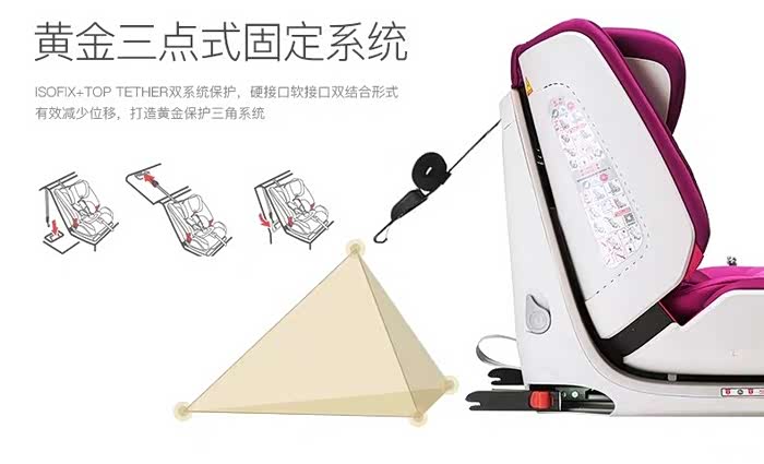

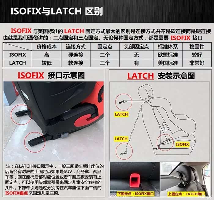

isofix安全座椅接口,黄金3点。
注意3角,上面的一个接口,是LATCH借口,下面两个是isofix安全座椅接口。

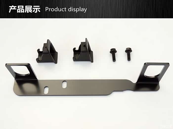

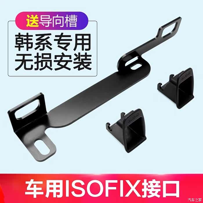

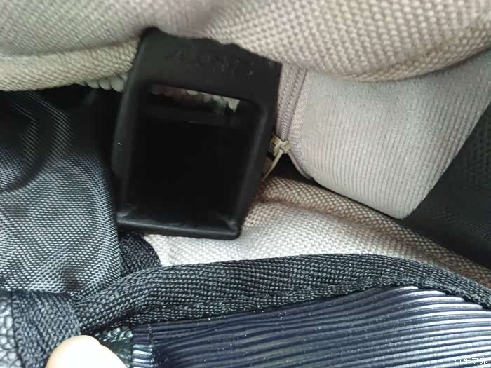

他来了,他来了,主角来了。
悦动的,如需要别的型号的,自己TB查一下把。

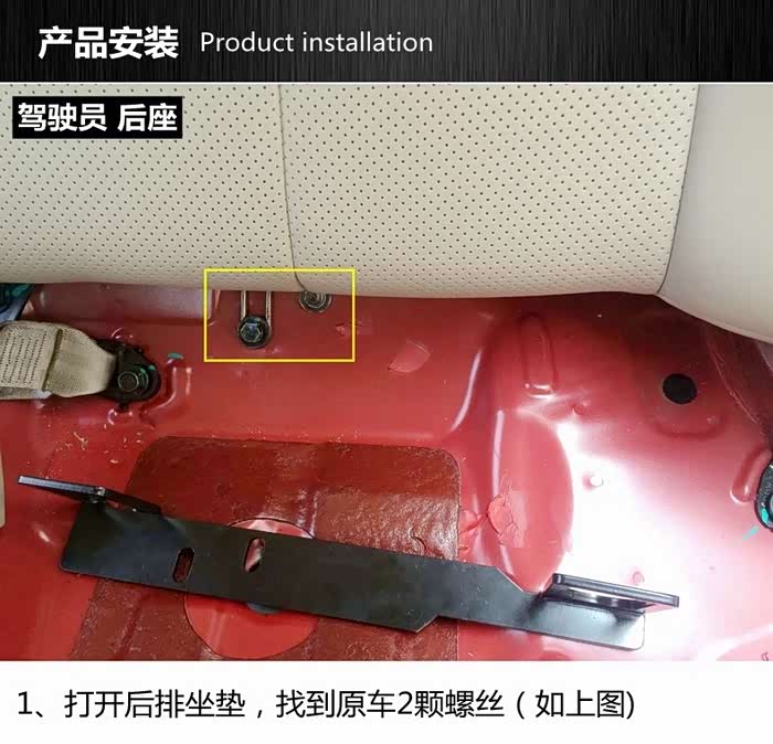

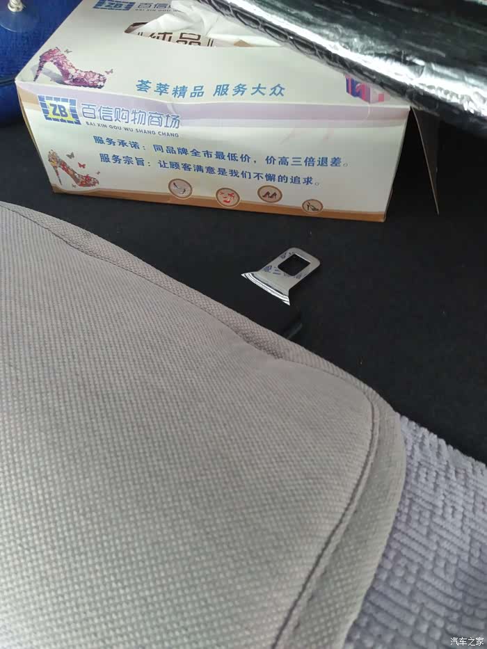

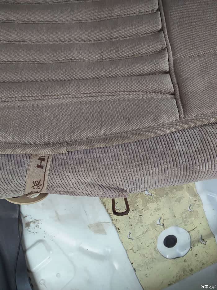

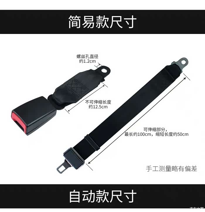

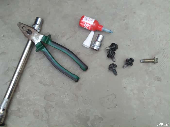

特别注意这根安全带,我后买的,这里就是我自制的LATCH接口。

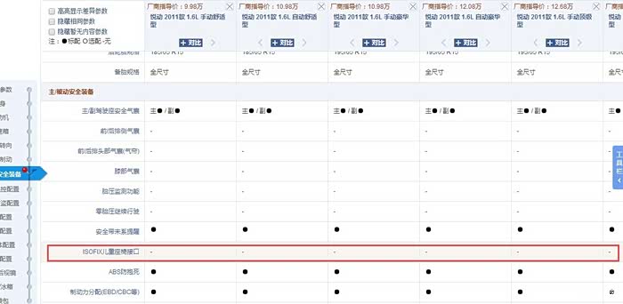

悦动没有isofix接口,也没有LATCH接口。
那我这么聪明的脑子,怎么会想不到怎么解决呢。

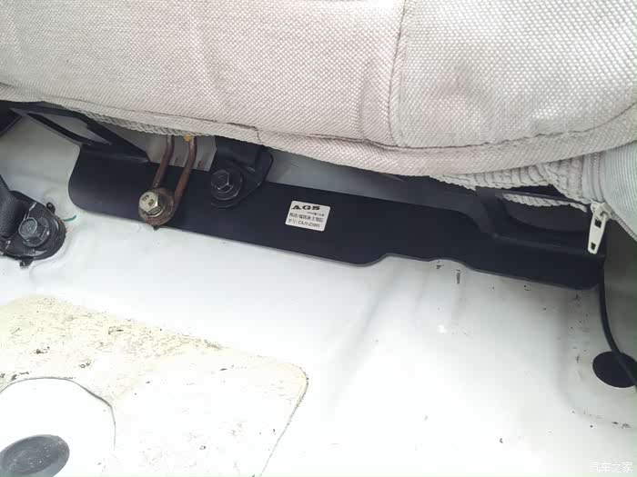

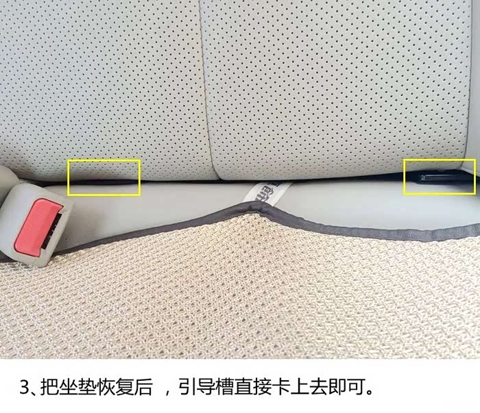

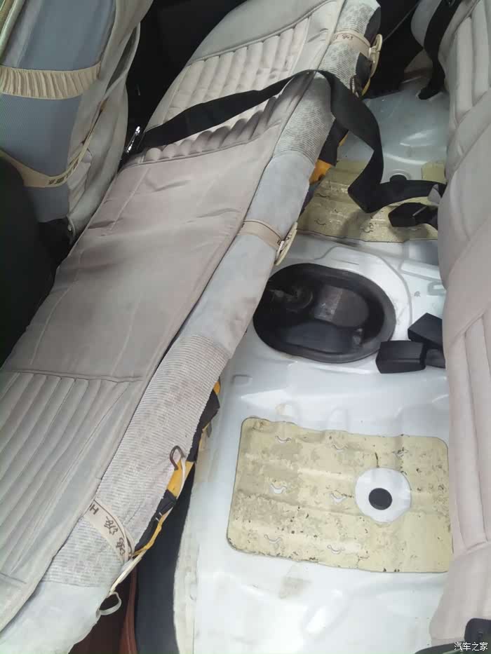

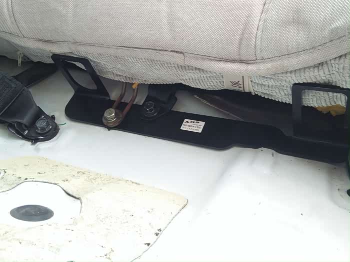

原空位可以安装。
安装好就是这样。

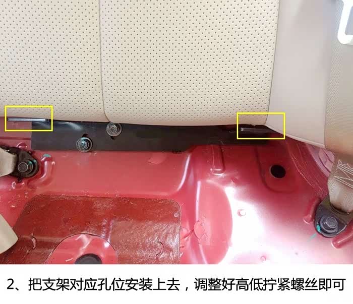

原空位安装拧紧。

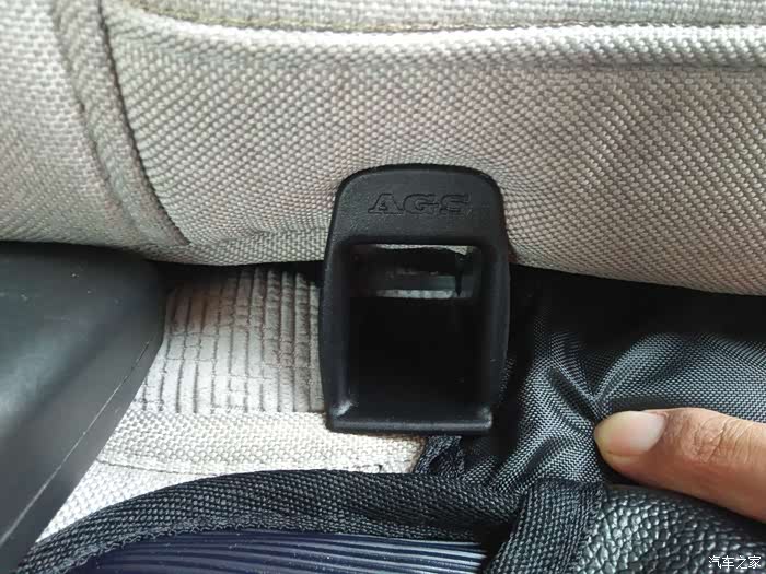

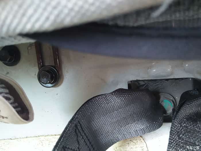

座位头枕后面,LATCH接口在这里,从下面用螺丝孔位安装,顺上来固定好留下个接头就好了。

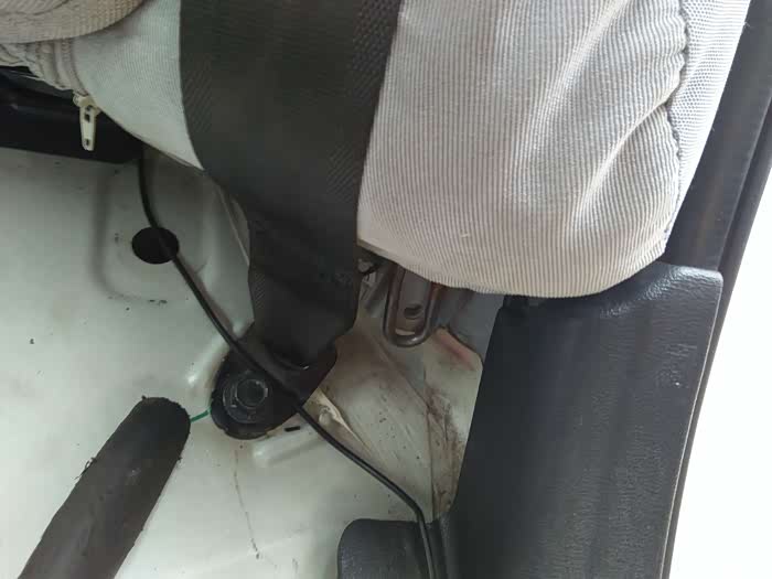

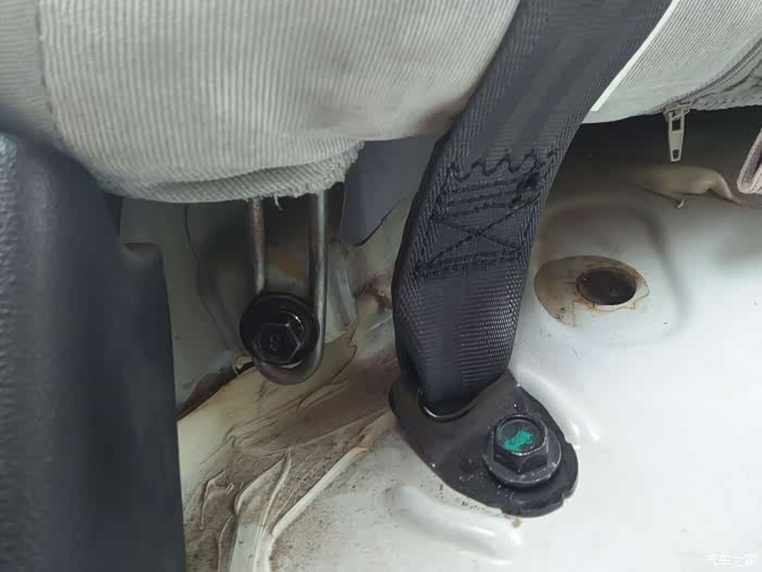

这就是安全带下面的,螺丝拧紧,顺到座椅后面。
完美。你能看出我擦了粉吗?
