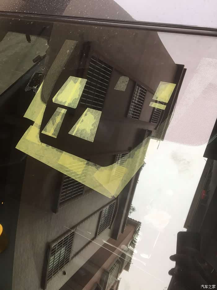

SCBS和LDWS的模块是通过相应的支架贴附在前挡风玻璃的整上方的。对于没有配置相关模块的车型,这个位置就是所谓”黑点“区域。这些黑点会严重影响模块探测效果,所以安装模块必须将黑点去除。通过一瓶神奇的”三无“药水,去黑点的效果相当不错,而且毒性不高,使用的时候直接用棉签沾一点涂上去,黑点就没了,使用的时候注意点,带胶手套就可以了,但毕竟黑点是玻璃制作的时候高温处理过的,即使黑点去除了,痕迹还是有的,和原厂通透的玻璃状态比还是差一点,不影响模块正常使用就行了。此外,卖家同时配了安装支架必须的底涂,效果也不错,贴支架相当牢固~~~
~~~最后,还有就是为了安装模块支架,后视镜的位置也要调整,把卡座拆下来在合适位置重新贴上去,去玻璃店十分钟就能搞好的。

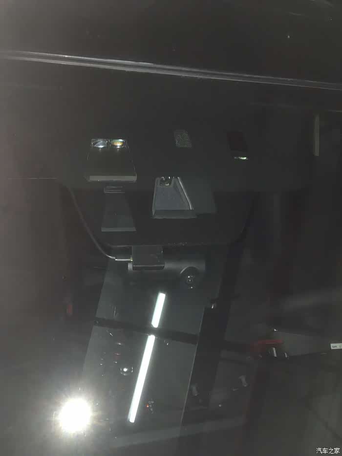

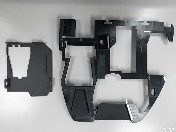

模块支架:上面大的是总体支架(阿特兹原厂),下面小的是LDWS(3D打印),原厂控福音

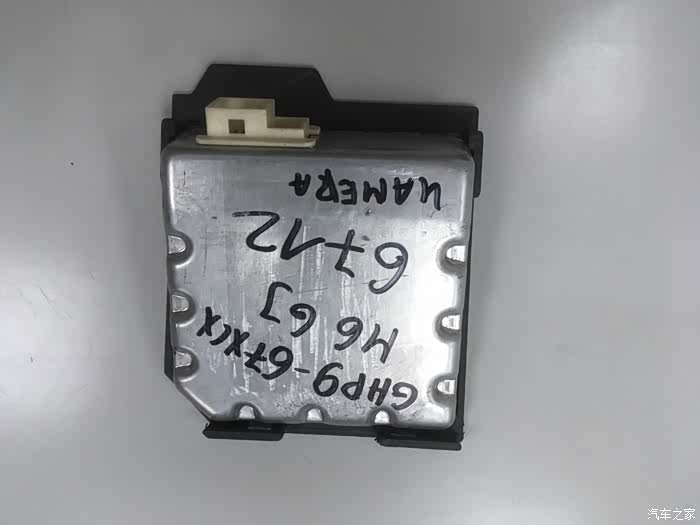

scbs模块~~
ldws模块(已经盖到小支架上去了)~~
除黑点、上底涂~~

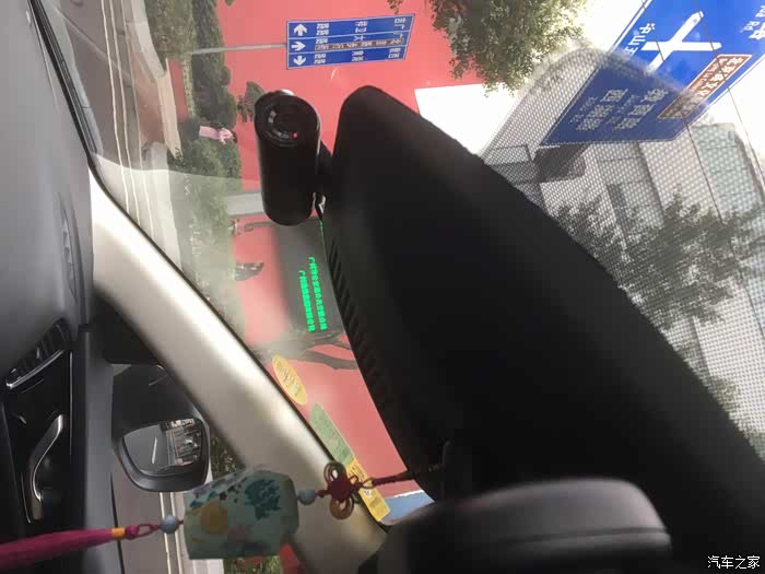

车外视角:远看还是相当不错的~~~
车外视觉:靠近了看,尽管黑点去掉了,还是有一些痕迹在.....除非打磨,那操作有点麻烦,懒得弄了,不影响使用就好了~~~
车内视角:原厂支架当然要配上原厂后盖了~~原厂控~原厂控~

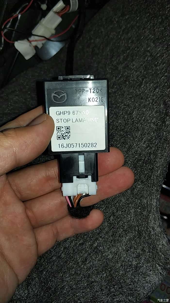

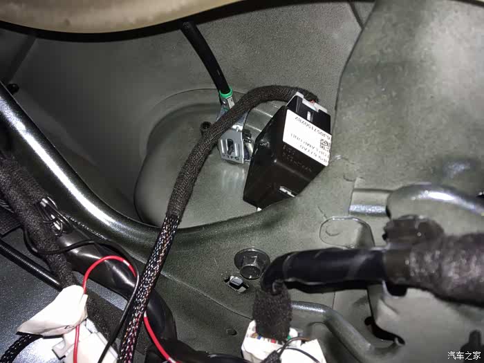

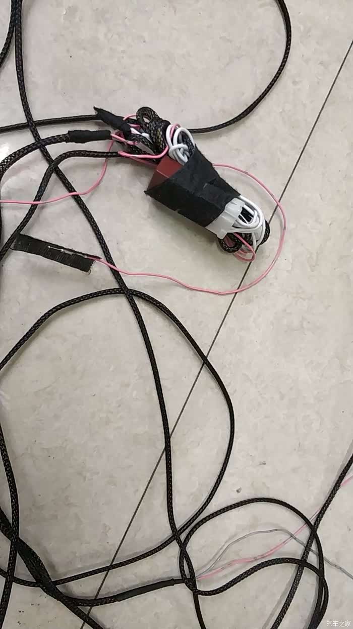

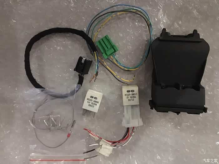

scbs和ldws原厂线路虽然不算太复杂,但是总感觉原厂线路图写得不是太详细,有些东西比较模糊(也有可能是我没找对资料),反正线路反复调整和尝试过几次,才终于弄好。关于线路,还有一点需要说明一下。原厂线路图中,scbs需要一个继电器去控制后刹车灯,一开始我用的是普通的继电器,后来为了下一个项目的需要,订购了原厂的继电器。从效果来说,比普通继电器好太多了,如果有想自己弄scbs的车友,建议不要省那么一点钱,直接搞一个原厂的继电器就好了~~~
scbs线束:用料上乘,手工过硬~~~
原厂继电器:插头专门找的,百分百合适的插头,市面很少见的哦~~~有需要可以聊聊~~~
继电器安装:零件图显示原厂位置在油箱盖和rbcm模块附近,但找来找去都没发现很明显合适的安装位,唯有在这个位置装了,螺丝位置倒是合适,只是这个插口的方向有些奇怪,算是伪原装位吧~~~
第一次装车时候用的普通继电器,效果不尽如人意,想搞的车友建议还是弄原厂的吧~~

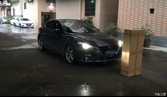

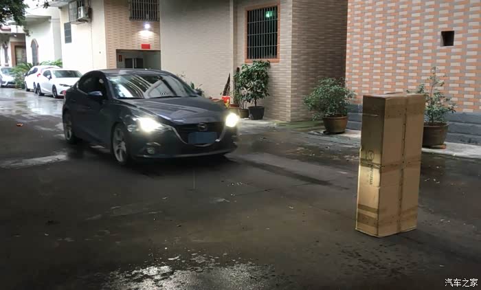

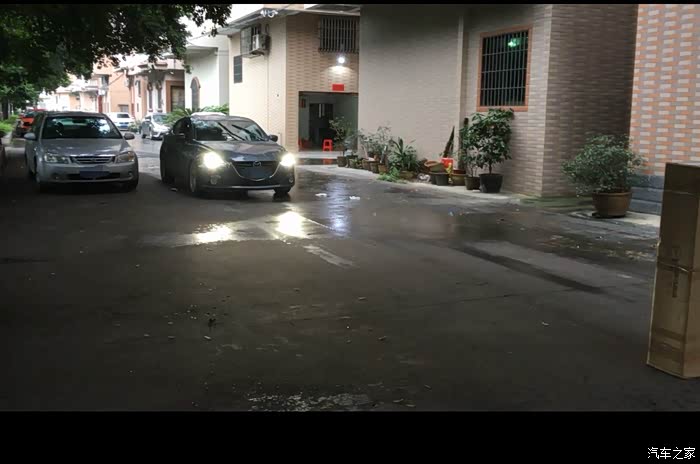

SCBS:只要是在适用的速度区间,前方有障碍物会刹停,但雨水天气和障碍物光线不足的时候,对系统会有影响。

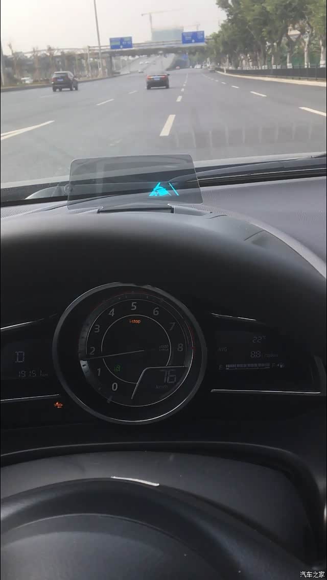

LDWS:刷机之后,系统可以设置偏离预警的状态,”提前“报警还是”延后“报警之类的;还有,提醒频率是”经常“还是”适中“之类的,就不一一列举了。
ldws:当车道偏离的时候,有抬头的车型,抬头显示会有车辆偏离方向的压线图标显示(偏向哪边就显示压哪边线),同时会有蜂鸣声。至于不是旗舰表的车型,没测试过,不太清楚......
sbcs:起步.....PS:视频露车牌了,本人没技术给视频打码,还是不发了吧~~低调低调~~~截图几张看看就好~~
sbcs:途中......
scbs:完全刹停......
