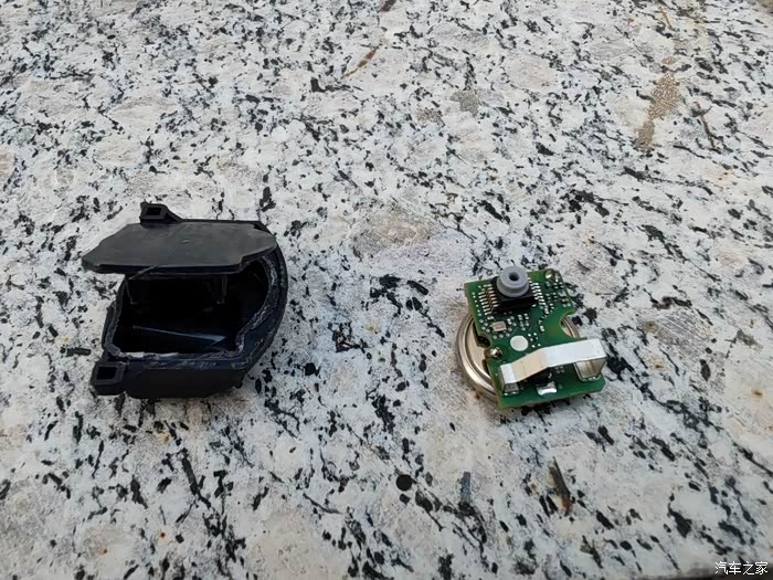

e诺 胎压报警,拆解胎压传感器

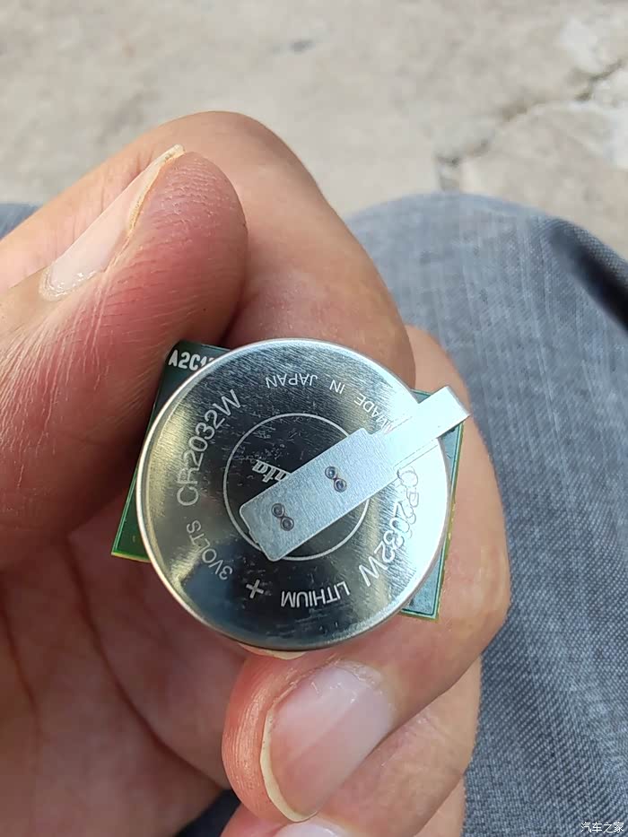

我的处理方法,暂时把电池正极焊下来,用12v电池并联CR2032W电池5秒,间隔1分钟连续3次,放置电池1分钟后万用表检测电压3.40v焊接正极角线路板,用502胶水密封传感器装车,排除故障是电池问题,下次如果出现报警而且轮胎不缺气就是传感器没电了,群主说得对5年车龄基本就没电了,直接网购4颗电池备用更换就行了。此贴车友备用,咱们的车基本都到了电池更换的寿命时间。

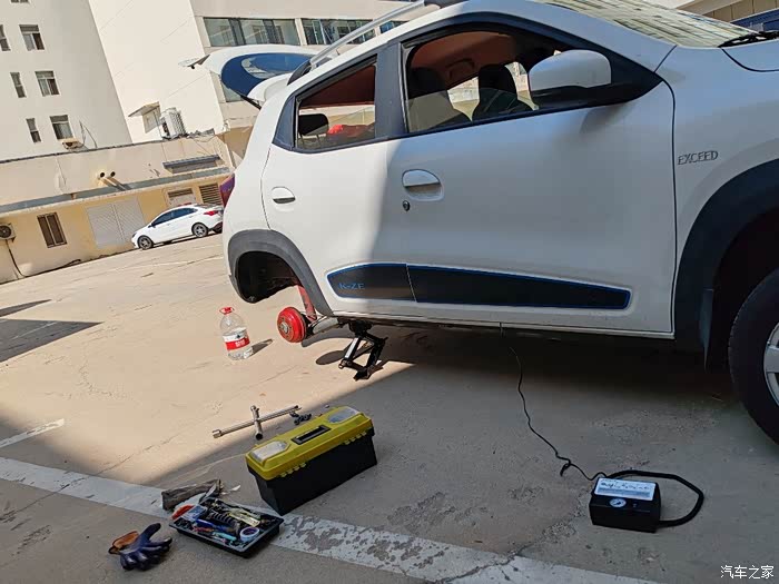

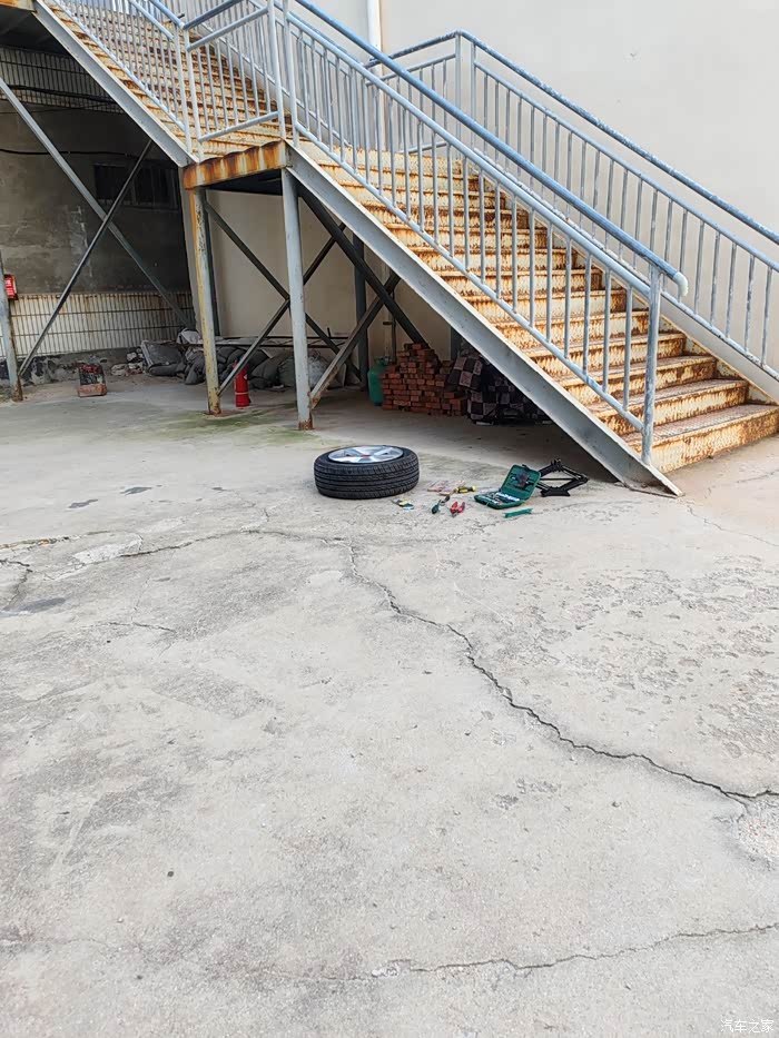

开拆轮胎
我用的土办法,自己拆的轮胎胎压一面,群友猜猜我怎么拆的

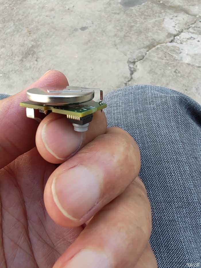

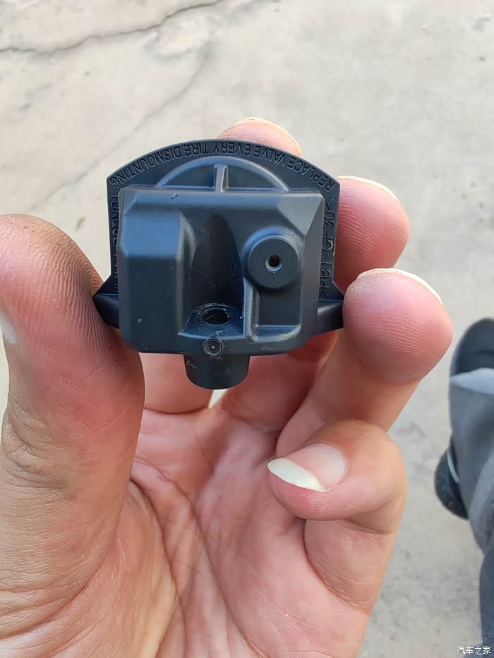

胎压细节
胎嘴侧形状
螺丝口,右边小窟窿就是胎压感应器
激光焊接的,打开后

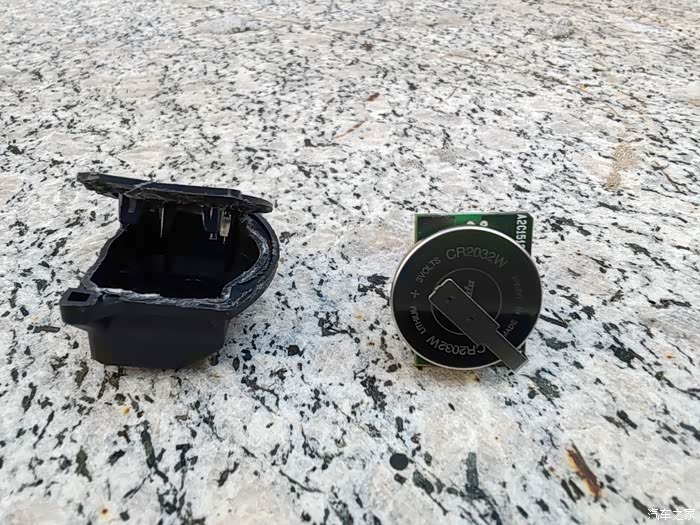

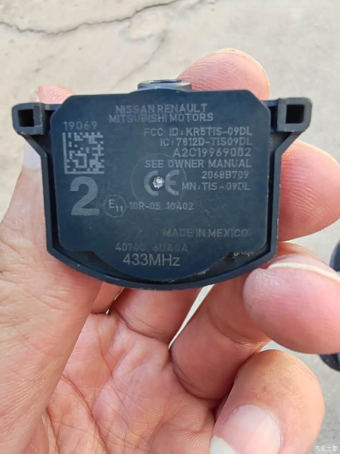

电池型号

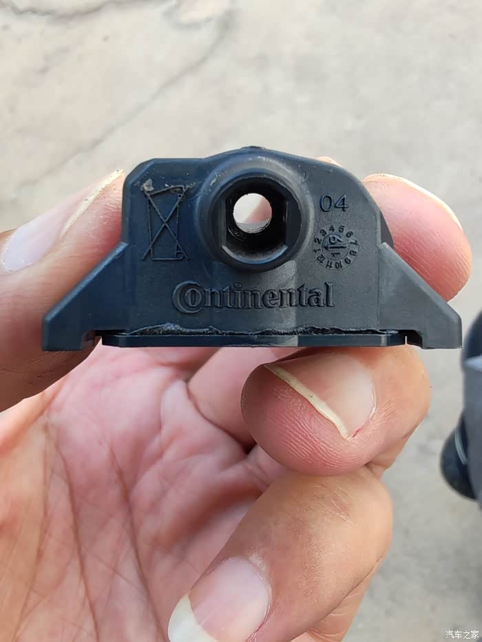

侧面
CR2032W

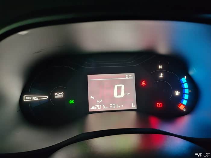

下图是胎压复位按钮,按住5秒就复位了

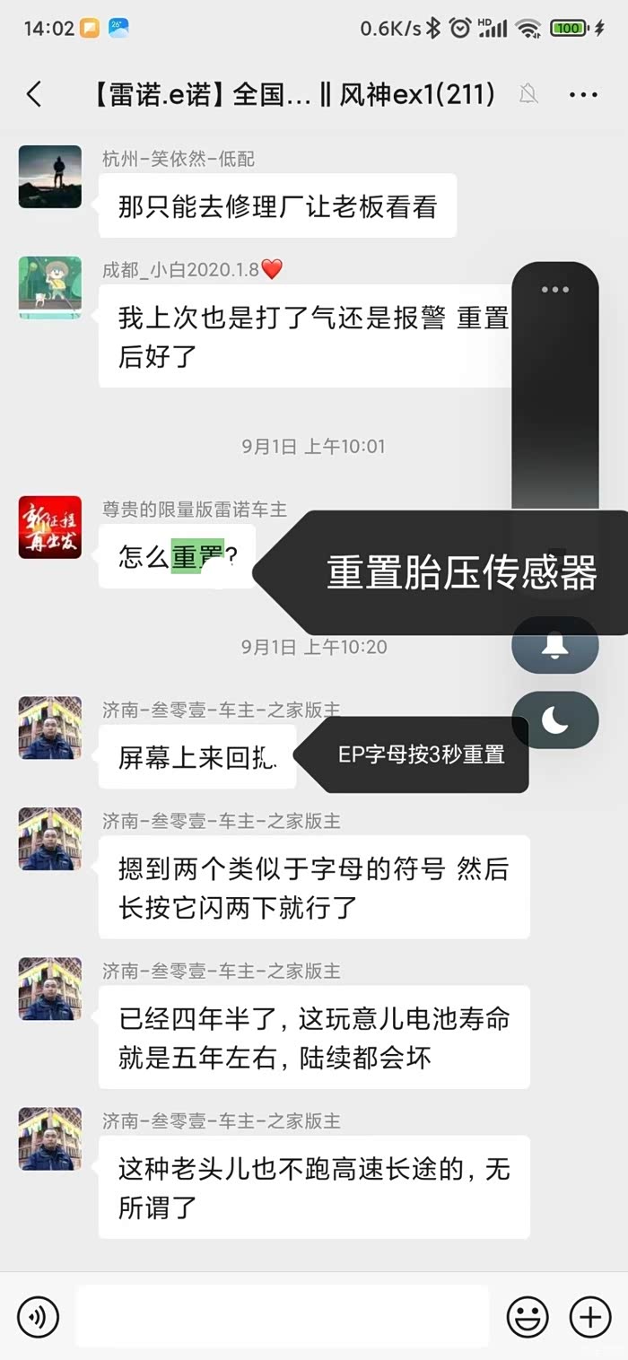

下图是群友分享的胎压复位操作方法
