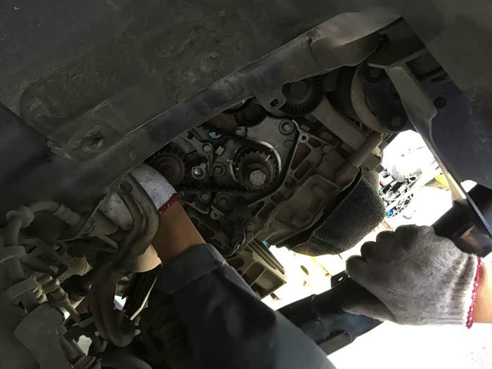

拆开右前轮来方便拆
拆开板后在做记号
拆开进气管,上下二人同时开拆
注意,由于小二没有正时标记,只能要拆开的时候自己做上标记,方便安装,这是拆下前做好的记号,在上下各做一个以方便安装时校对正时。

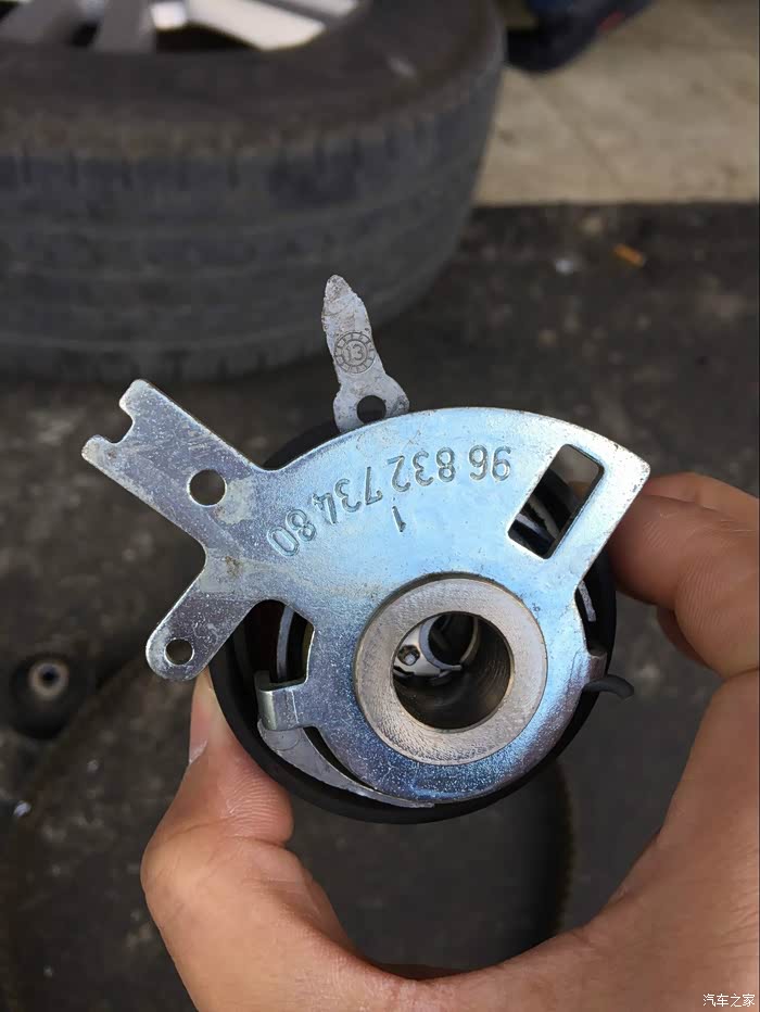

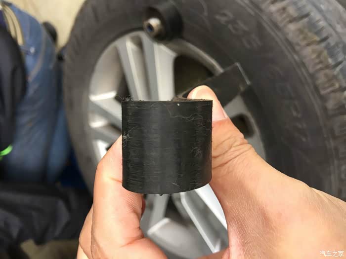

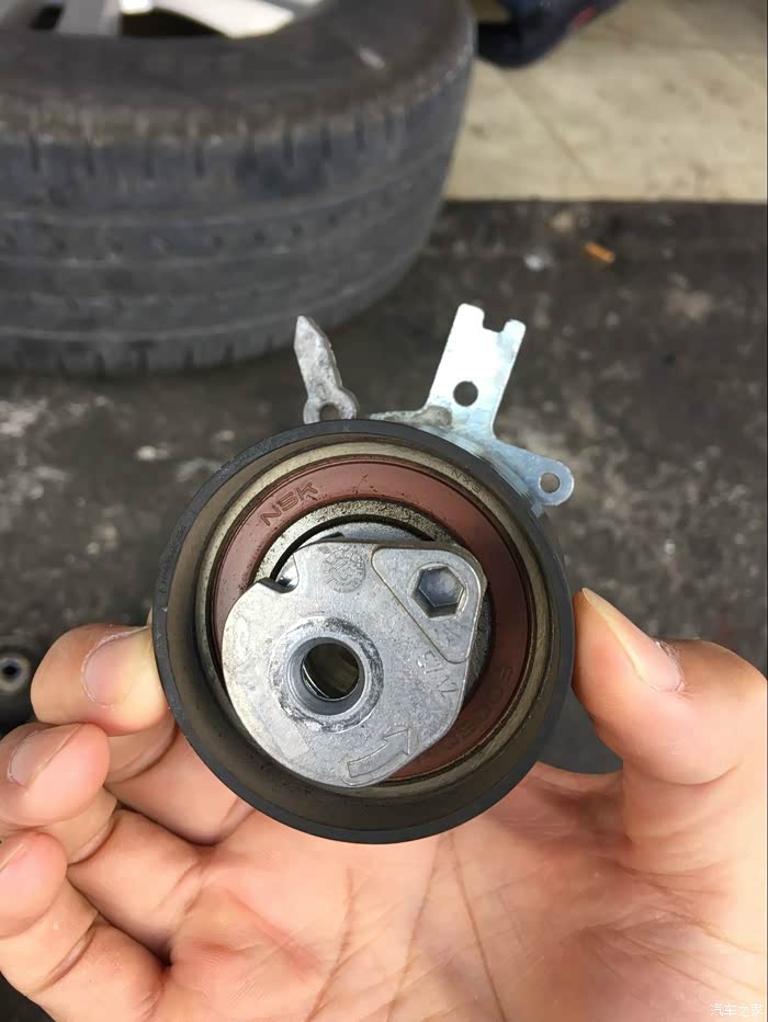

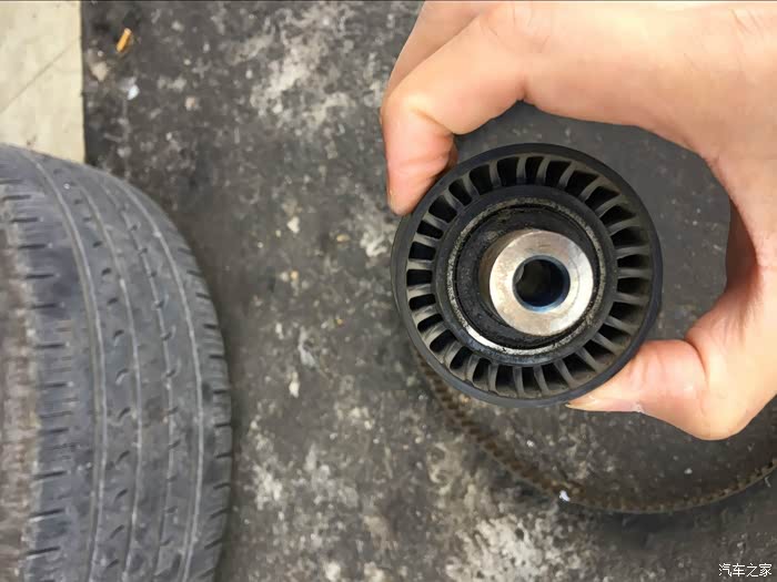

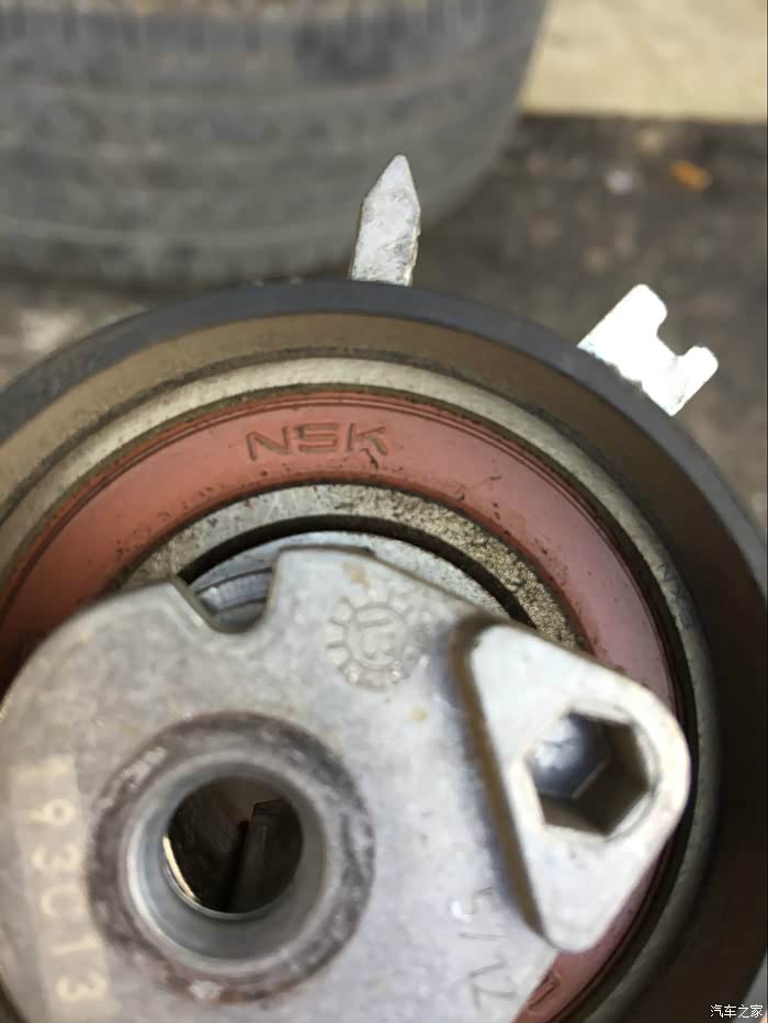

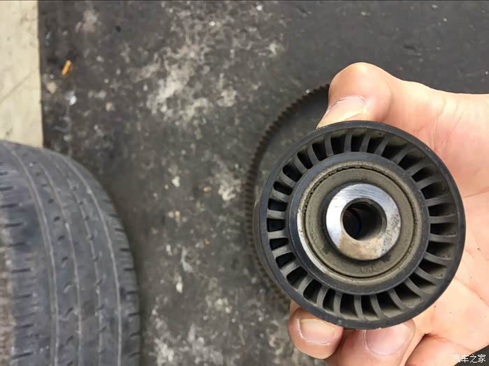

拆下的部件,注意看看品牌
这是拆开的部件,注意看看是什么品牌的,放大一点,NSK,也算一个好的品牌

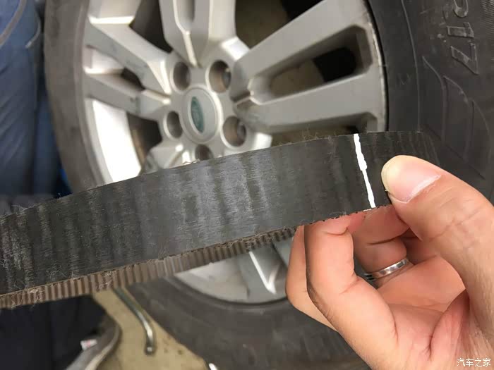

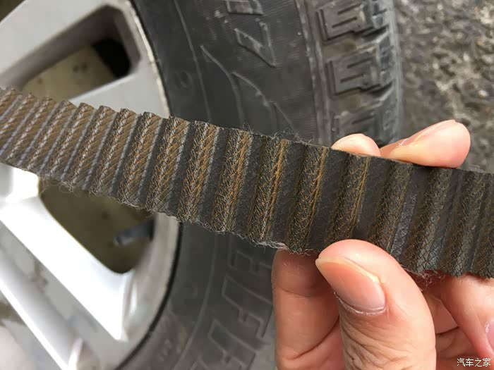

做好标记的,旧的皮带
表面还是很光滑的

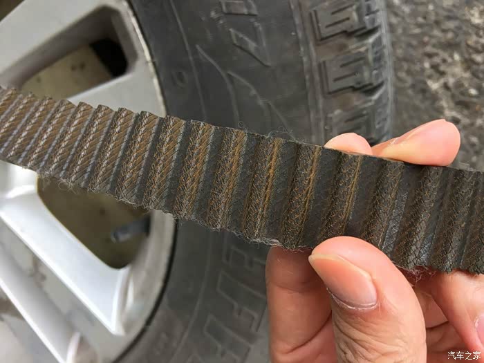

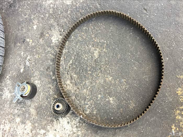

拆下的原装皮带
拆下的原装皮带
拆下的原装皮带全部组件
这下拆下的皮带,已经跑了12万多公里的皮带,修理店的老板说这皮带还是不错的,看这样表面一直毛边都没有,如果放心的话还是可以跑个几万没有问题,但是不放心了还是换了吧
