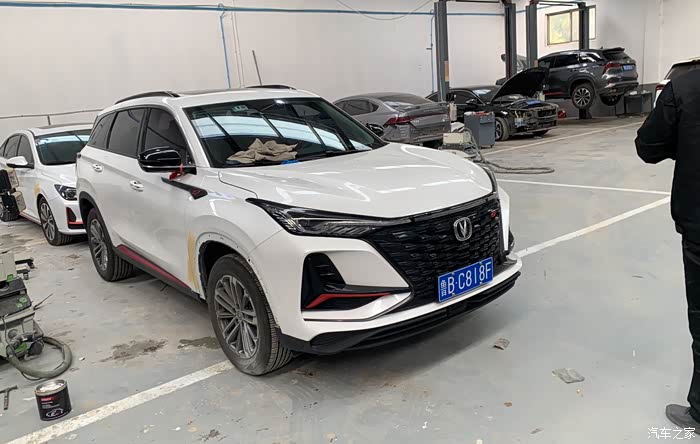

先把车开到工位上,维修师傅说必须钣金、全车门喷漆,之后把车门拆下来,用角磨机把受伤那给打磨好,用吸盘往外吸了吸,然后刮上腻子,边操作边用热风机吹着,并且把叶子板的圆弧处全部刮上,之后就去烘烤了,大约过了2个小时,拿出来,看着干了,之后就进入喷漆工序,也是把表面吹干净,然后就喷漆,喷完再烘烤,就到下班时间了,我也打车回家。

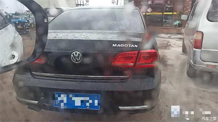

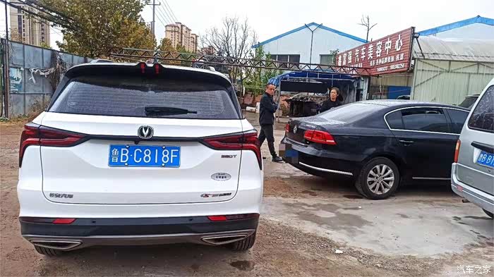

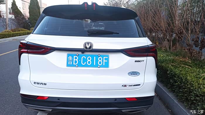

这是当时出事故的现场,黑色大众倒车直接撞上

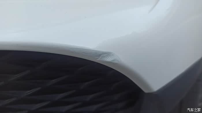

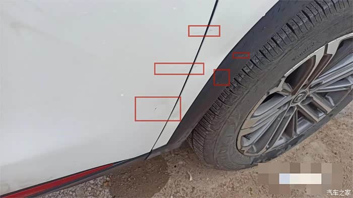

看一下受伤的照片,还不算严重
大众的保险杠全部碎了,需要更换了

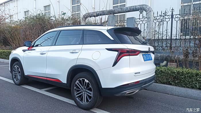

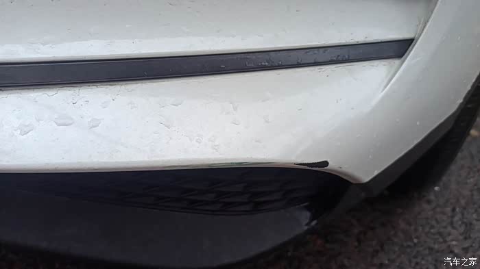

左前边拐弯的地方是我自己碰撞的,不在本次保险范围内,我让店里给简单补一下漆即可

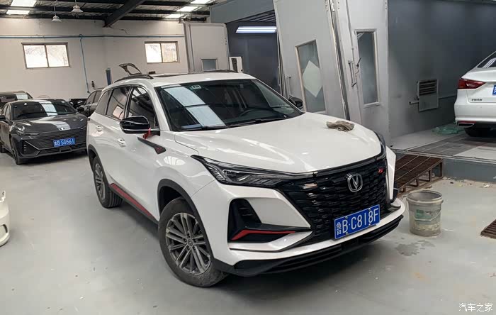

这是当时打磨后刮腻子的照片
这是烤漆之后安装上

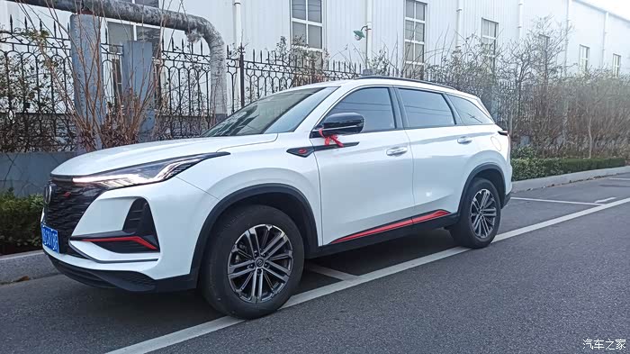

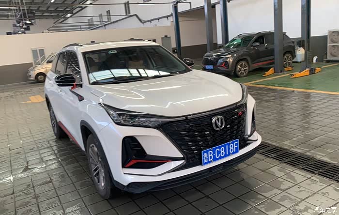

交车现场,和新的一样了

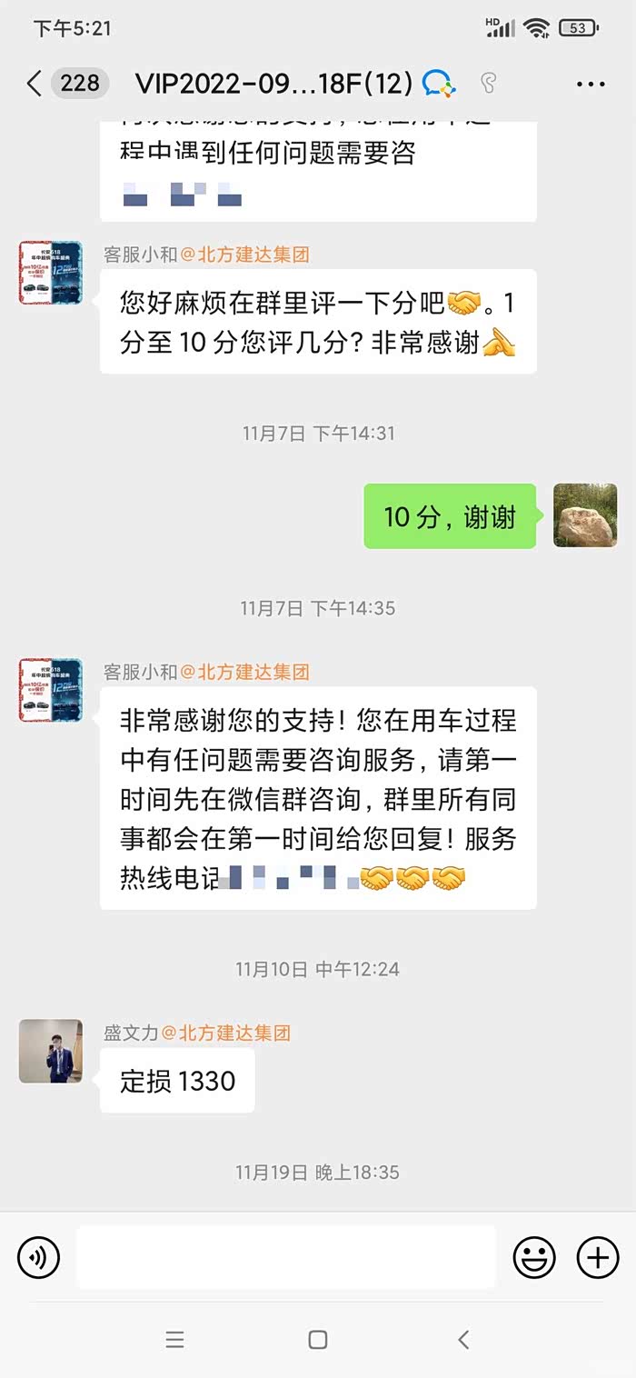

定损1330元,走对方的保险,他的全责

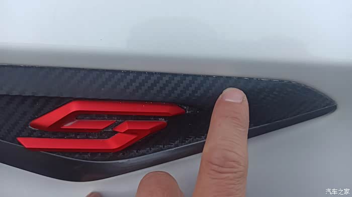

虽然看着非常好,细看还是有小的漆落在这里
碰撞的那个地方简单修了修
