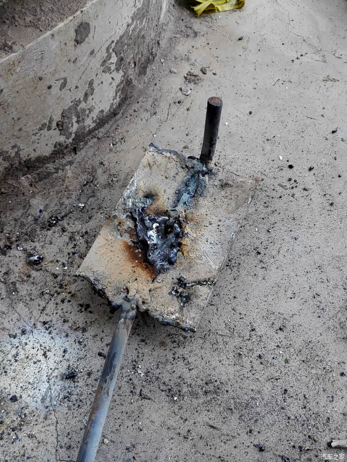

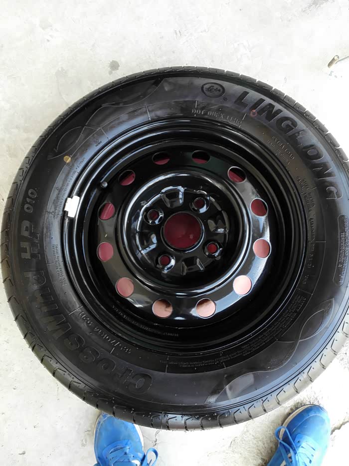

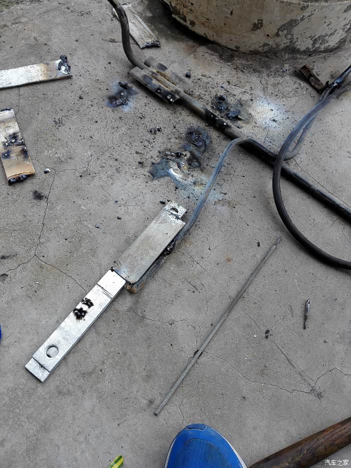

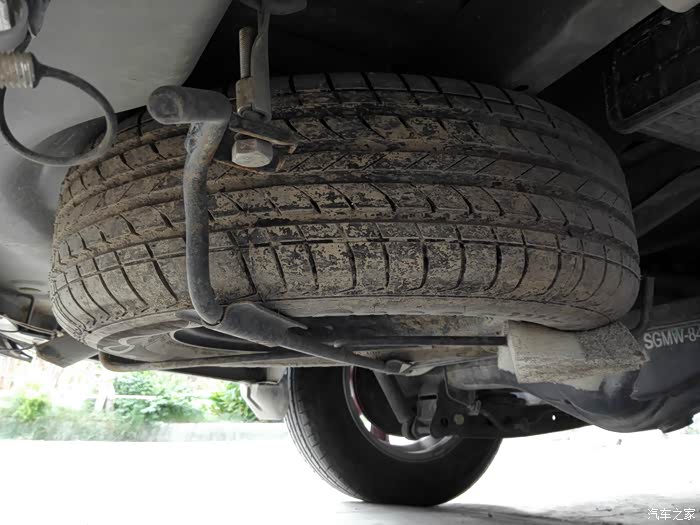

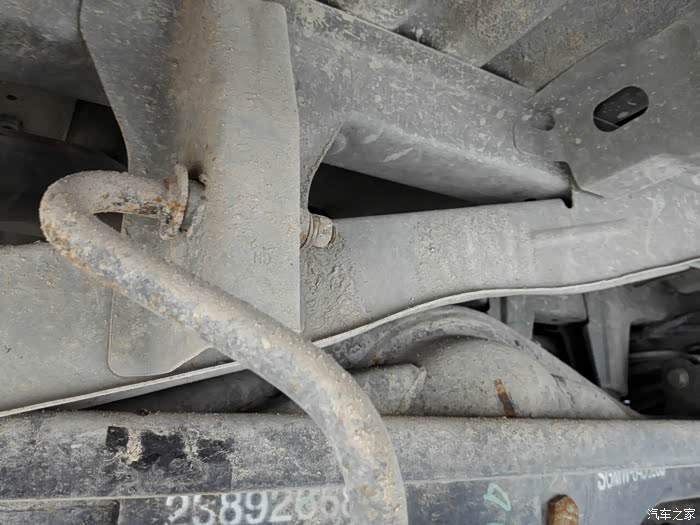

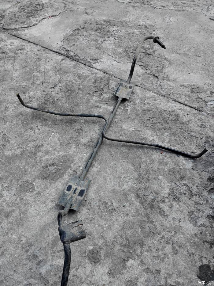

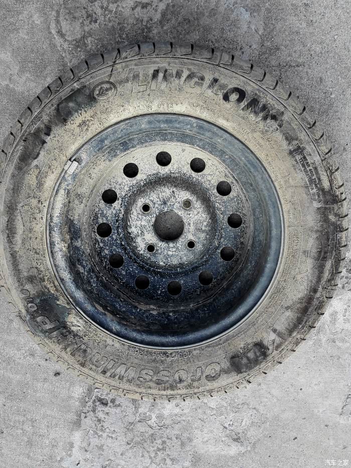

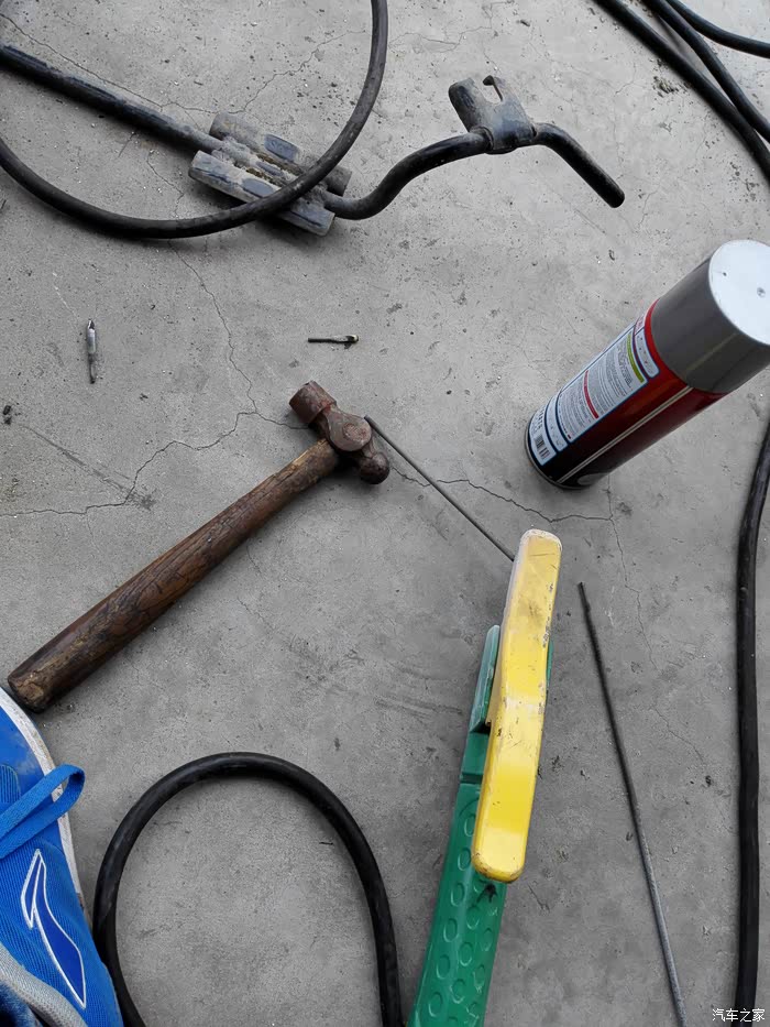

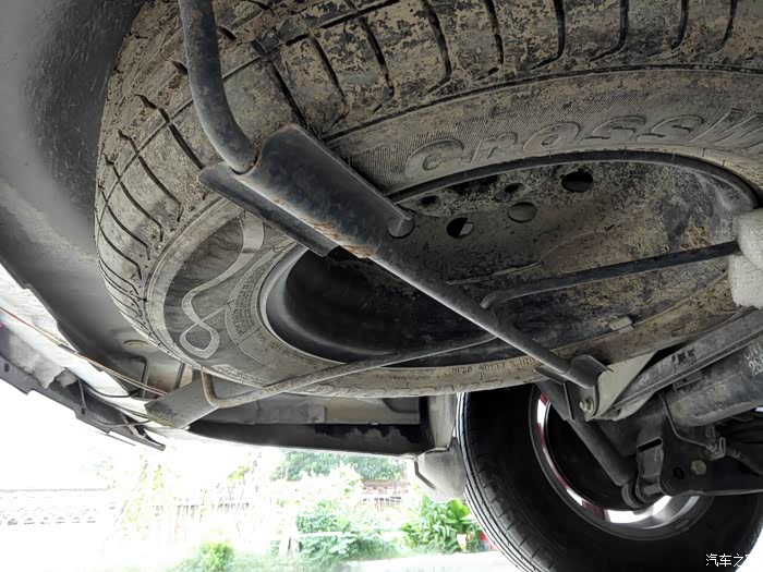

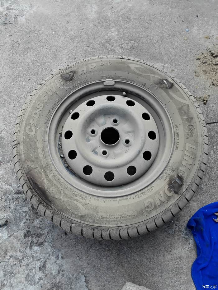

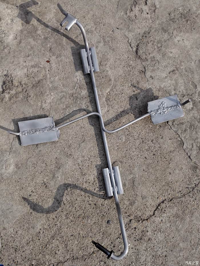

                                  前段时间,看帖子里面好多人在搞备胎,后来我也把备胎给下下来,居然也有印子,后来我用了那个泡沫垫了一下,感觉不怎么好,这段时间比较忙,一直没有弄,今天下午下班的早,然后就给他拆下来,在焊四个铁片,现在感觉比以前好多了  轮胎上面全是泥巴。
不废话了吧   直接上图给大家看看。

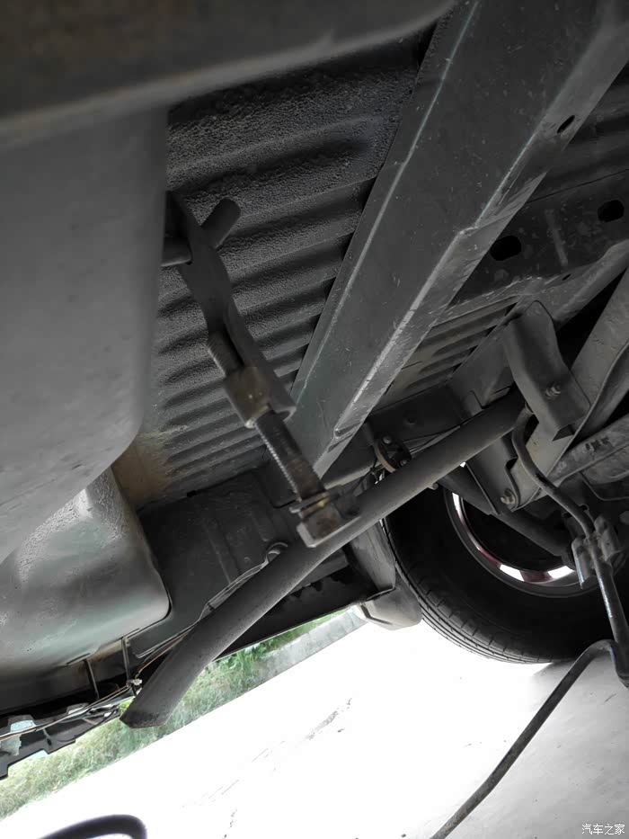

 这个地方设计的一点都不好,下个轮胎都不方便
都是泥巴

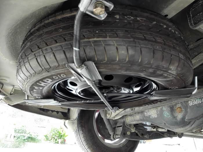

下来下来看  比之前好一点了  但是还是有凹进去了
泥巴多

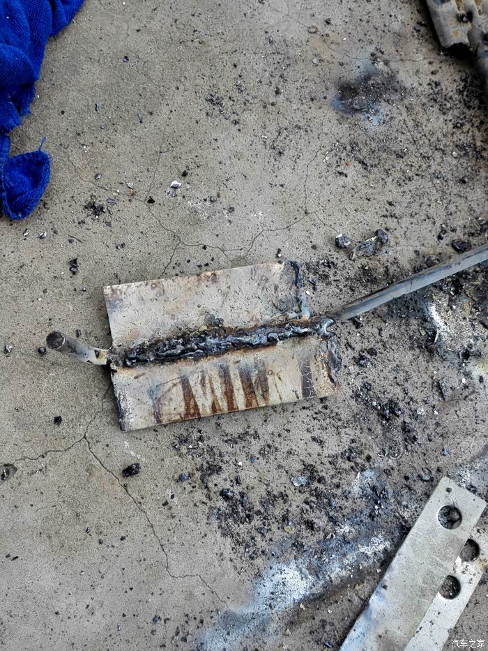

焊的不好 不说说哈  小弟是第一次焊
一点也不好看
这样看是不是好多了
洗的赶紧吧             好了装车

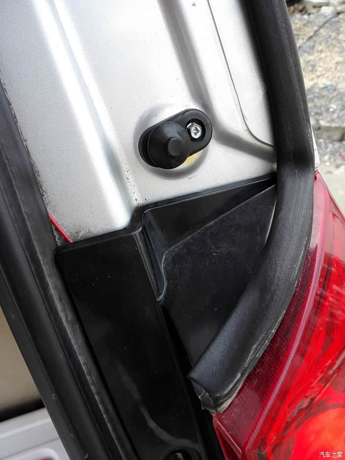

尾门加装的 触碰开关
本来是想安装在这里的 谁知道打好了  放不到底    真是郁闷死我了

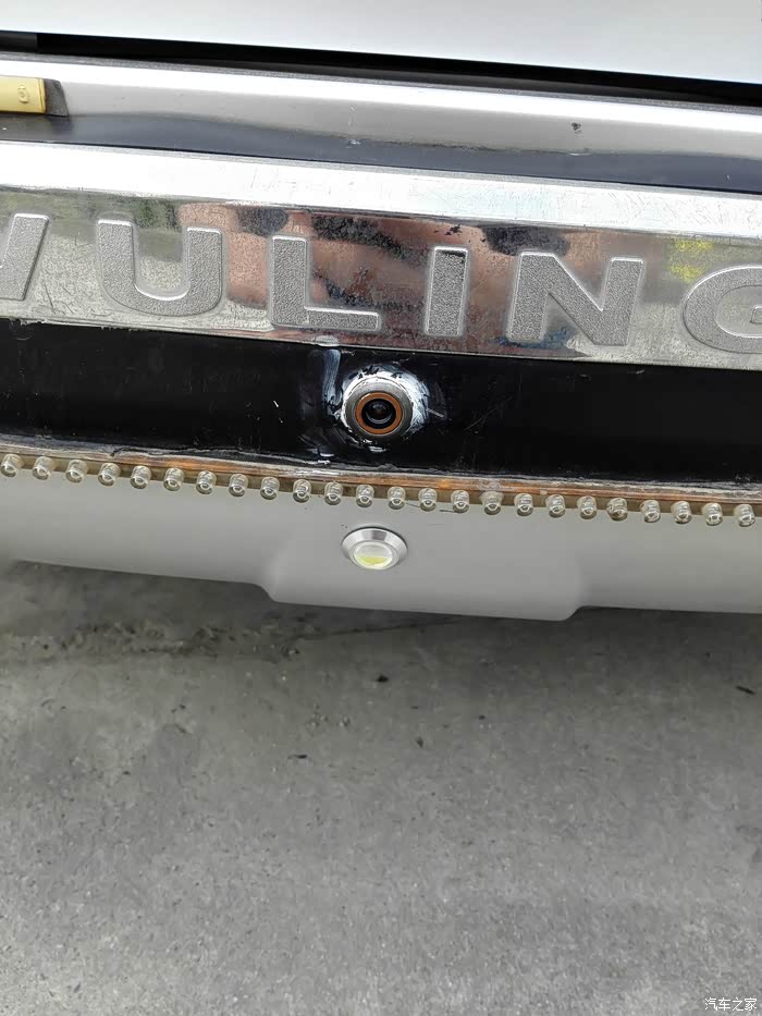

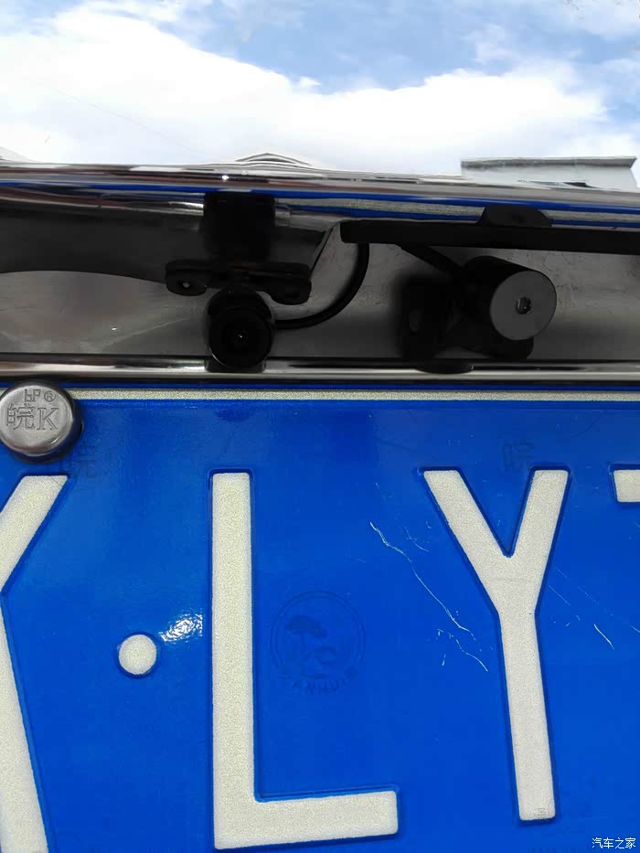

猜猜这两个干嘛的 反正不是可以当倒车还有其他功能
原车的在这里

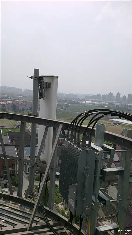

---------------------------------------------------------------------------------------------------------------------------------------------------------------------------------------------------------------------------------------------------------------------------------------------------------奉献几张工作的照片给大家看看   谁才出来吗
鸟窝
