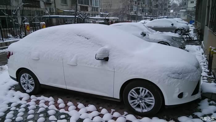

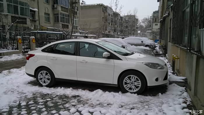

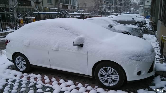

下雪了,下了好大的雪,是的你没看错的确是下大雪了,不过那是14年2月5日的早晨。经过我和老婆大人还有乖女儿我们三个人的努力,我的小福焕然一新了。我刚刚提车的第15天,也就是14年2月4日牌都没上,狂奔420公里从青岛来到曲阜的老丈人家,当天晚上就下了这么大的雪,也是小福第一次盖上厚厚的雪衣!

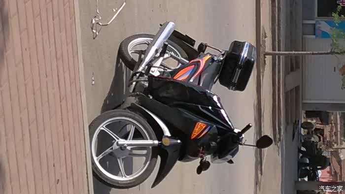

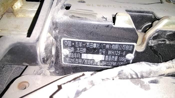

 这是我在拥有小福之前的座驾,性能非常好0.125的排气量,省油动力好,最高时速跑过115迈!

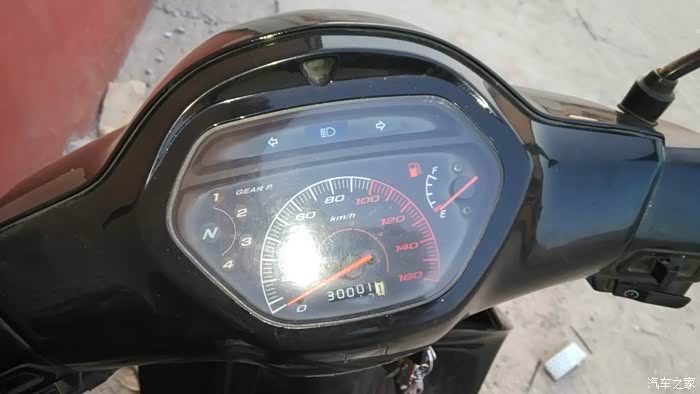

三年跑了3万公里!也是为我立下汗马功劳!在此纪念一下。。。
看到了吧,五羊-本田

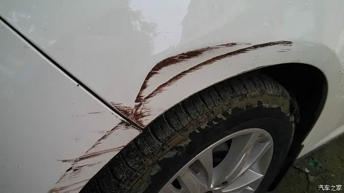

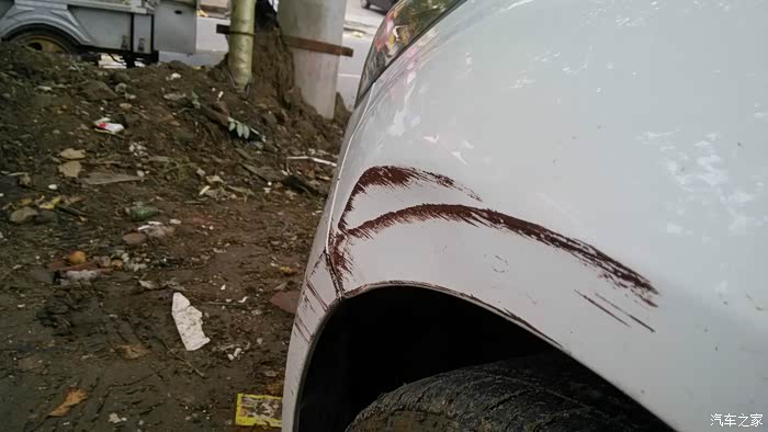

小福第一次受伤,往家里开的时候刮在大门上,上面全是大门的漆!后来用汽油使劲搓都搓下来了。话说小福的漆还是不错的,翼子板都变形了车漆一点事都没有!

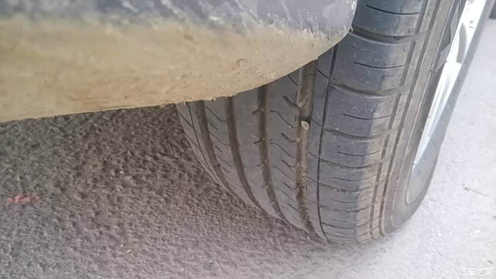

看这是什么?对,是钉子!记得当时应该是跑了大概3000公里的时候被扎胎了,记得当时第一次去补胎轮胎店收了我50大洋呢!现在想想那时也真傻,二话没说就给他了。。。

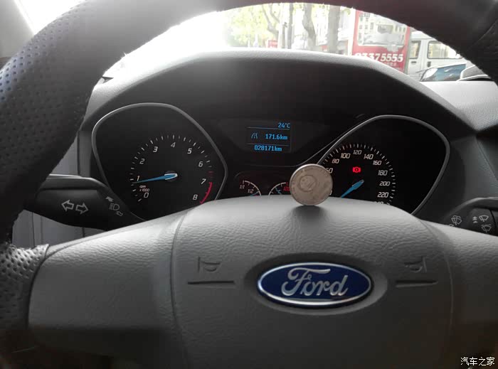

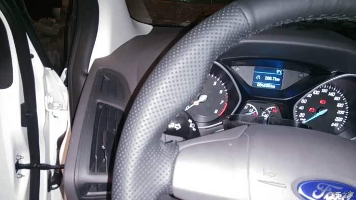

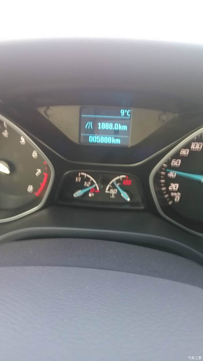

跑了5888的时候纪念一下

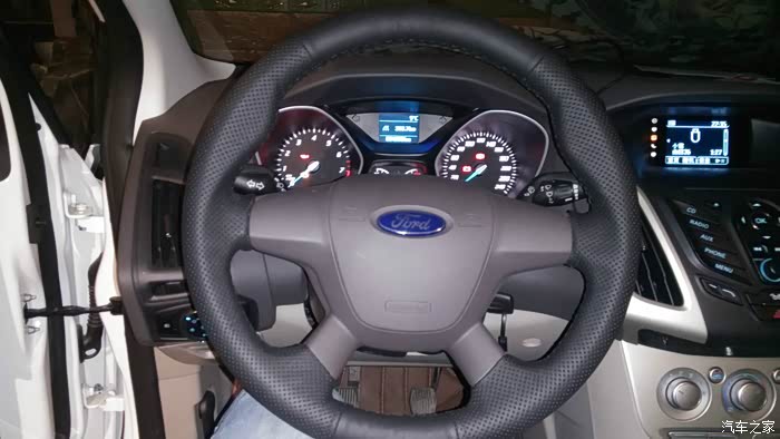

这是在X宝上买的,自己亲手缝制的真皮方向盘套,当时整整耗费了我3个多小时,累的我头昏眼花的!不过现在想想也挺值得,一直用着,手感相当不错!

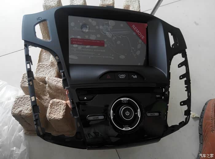

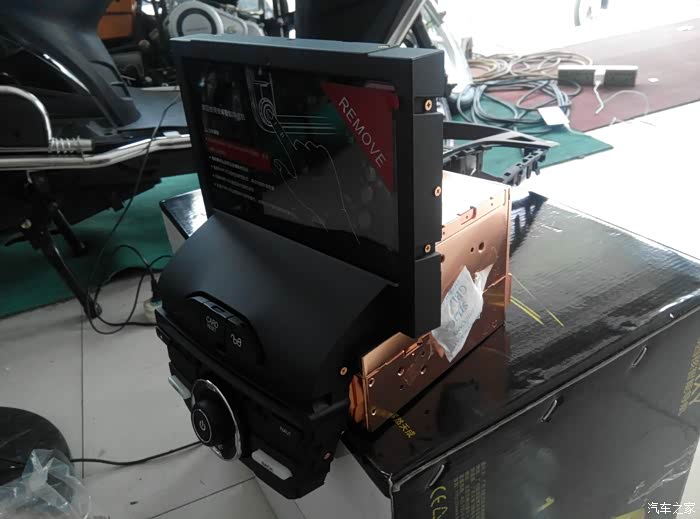

接下来就是今天的猪脚登场了!

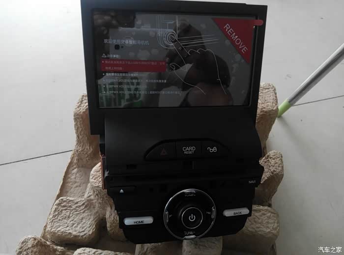

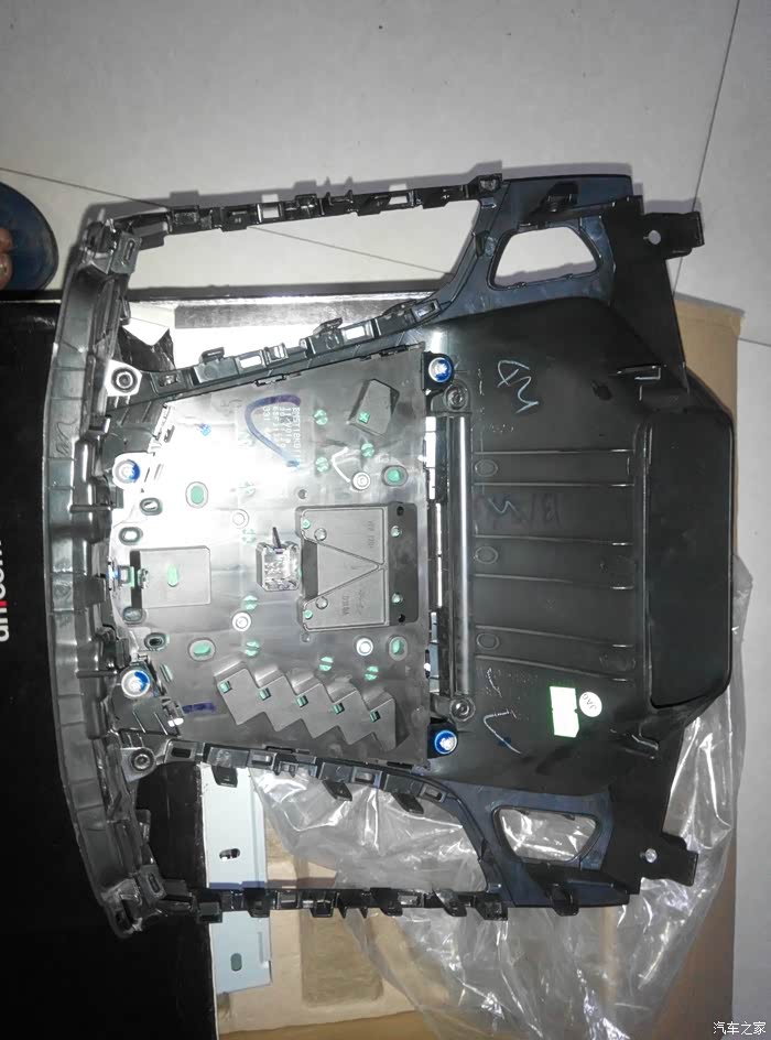

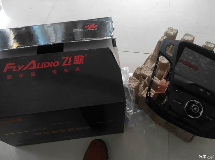

外包装,看看怎么样?
全新的,做工非常的精致,电泳处理的非常不错!先给一个赞!

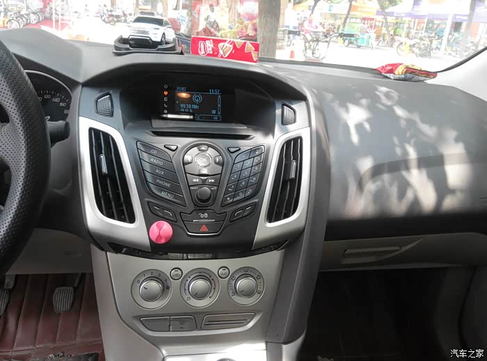

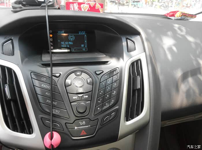

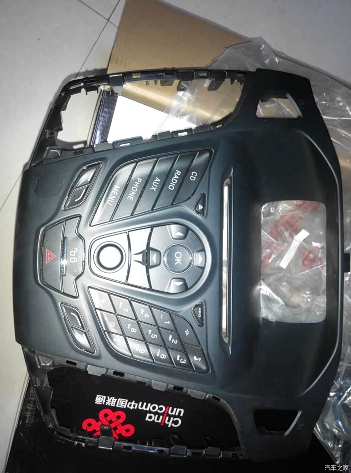

先纪念一下原厂的中控,马上就要说拜拜了,用了一年多的,还真是有点不舍。。。

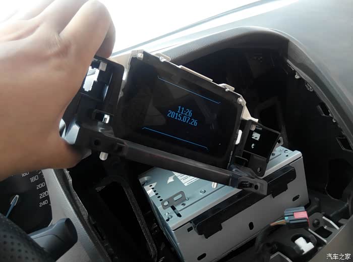

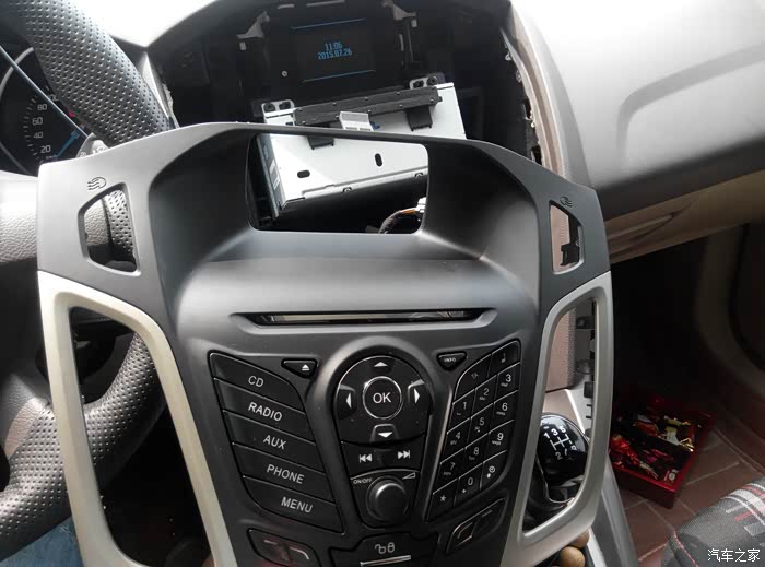

   接下来首先就是      拆拆拆。。。
这个最简单,从底下往上看有两颗内六花螺丝,用扳手拧下来,手往上一掀就起来了,拿下来的时候别忘了顺手拔掉面板的插头

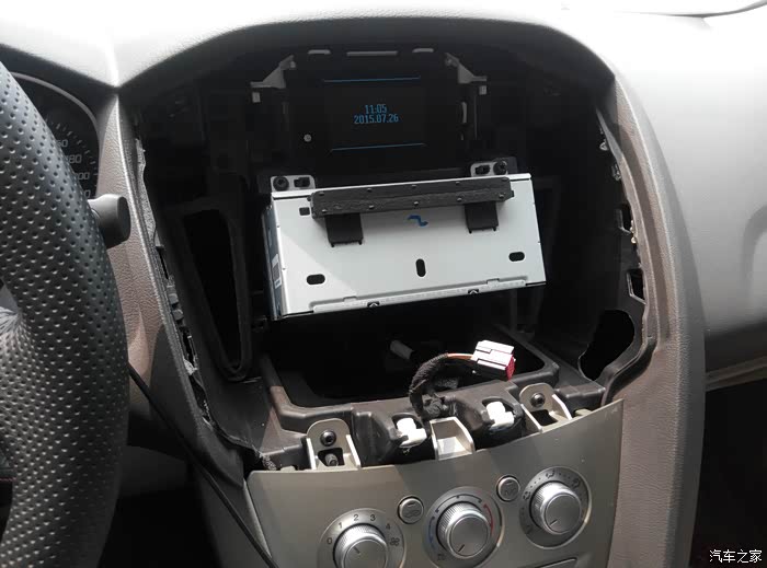

面板拿下来就可以看到CD和小屏幕了

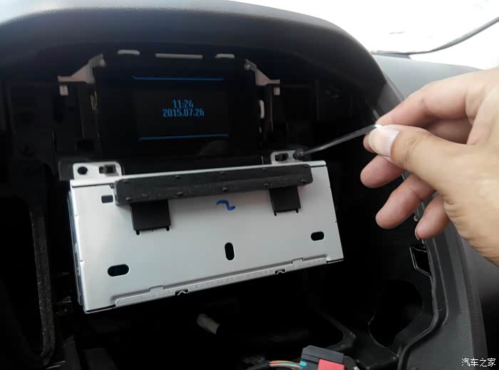

卸下你所能看到的6棵螺丝
螺丝卸下来了,小屏幕和CD轻轻往外拉,就拿出来了

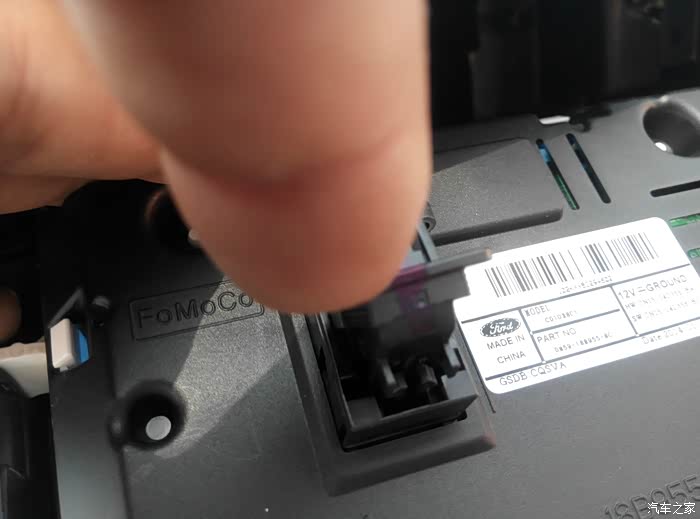

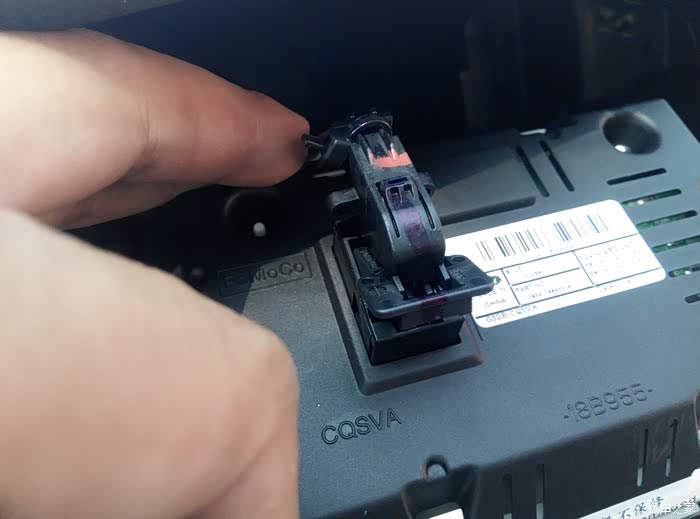

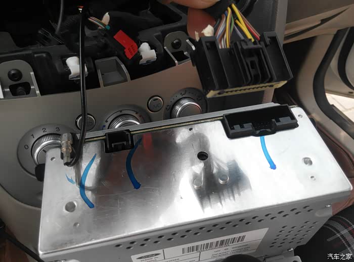

小屏幕的插头是有一个  小杠杆的,轻轻的按下去插头自动就出来了
然后就是CD后面的依次是  收音机天线    扶手箱USB线   主线路   都一一拔开就可以拿掉CD了

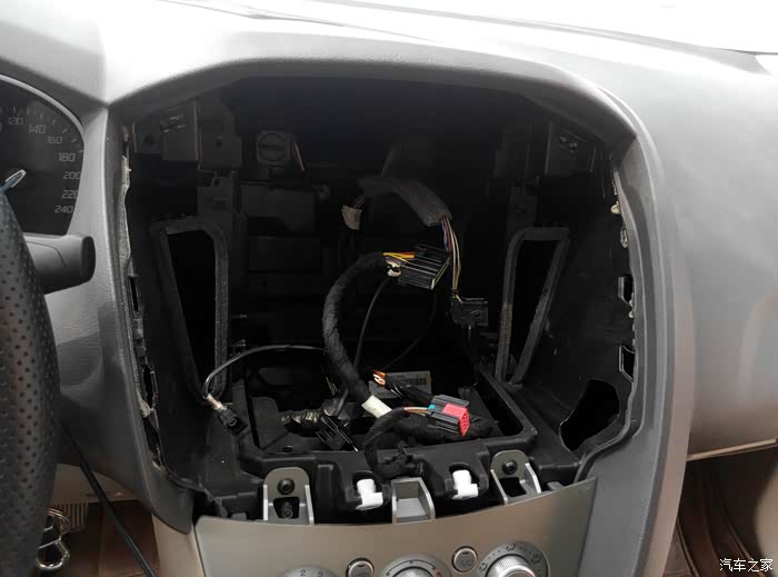

现在的中控已经空空如也了        有点太难看了。。。

首先要将原车中控面板上的空调口和空调口的装饰圈拆下来,都是有卡扣的,一个个的拆是很简单的
这是原车面板拆掉空调口之后的样子
      然后把拆下来的东西装到新的面板上,也是按照卡扣一个个的扣紧
装好之后就是这个样子的(这个没有拍照,用完工图替代一下)   面板装好后放到一边备用

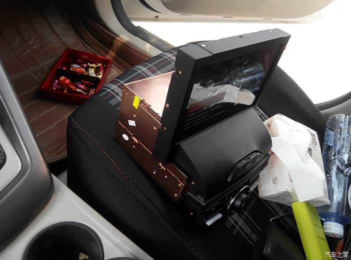

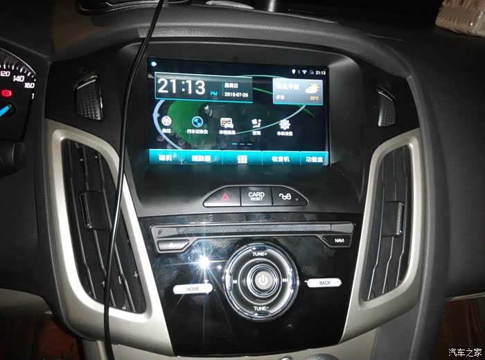

      接下来就是安装前试机
试机没拍图片,其实就是把车上的插头一个一个的对应插到新机器上就可以了,在这里要注意的是,面板的控制线是插到机器的下侧的,不是在CD主机的后面的,一开始的时候不知道,害的我好一个找!
       试机没有问题,然后就是倒车后视的走线了,我走的是从手套箱出来,然后是从副驾驶侧底下走的,塞到门边里面的,当时光顾着安装的忘记拍照了,等明天拍照补上吧

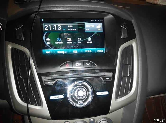

这是整体完工的效果,测试还没来得及进行,等明天测试完成后再一一补上。
