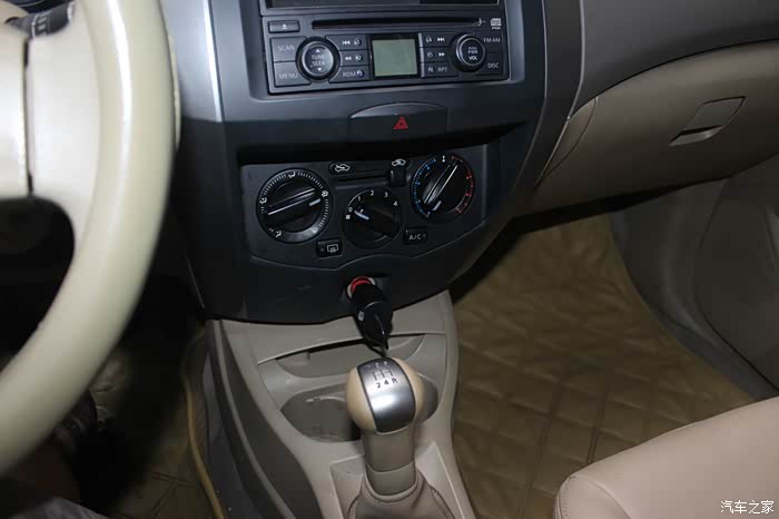

2009款的骊威一直在开,原因主要有两个,一是骊威操控性好,没什么大毛病、养护成本低;二是对骊威有深厚的感情,舍不得处理掉。我的骊威是乞丐版,配置低,多次想过加装一些东西,都没有付诸实施,今天是周日,有点空闲,折腾了大半天,维修解决了空调AC开关失效的问题,还加一装行车记录仪兼倒车影像。

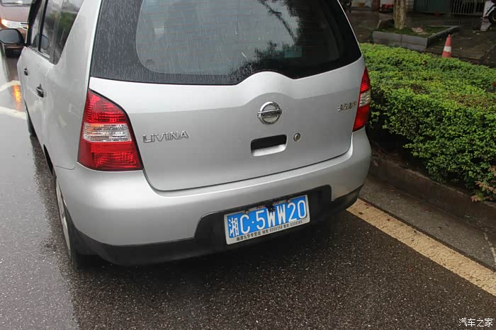

这就是我的骊威,我的第一台车。

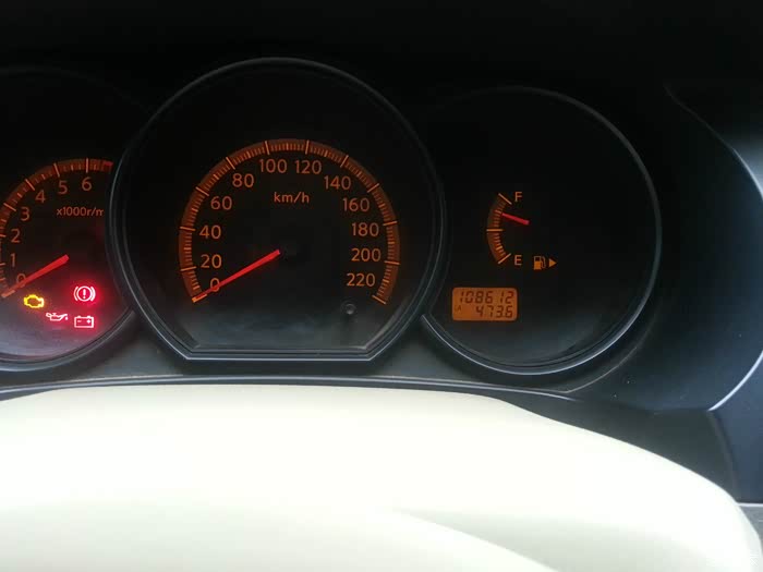

近两年,骊威只跑跑本市区,出远门不用这台车,所以跑得不多,现在一年都不到一万公里。总里程快11万公里了。

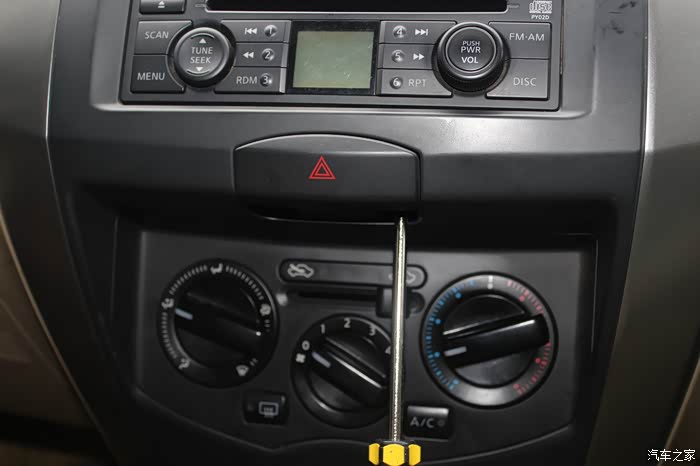

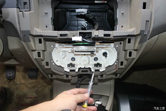

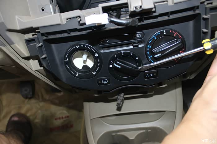

动工!如图,卸下双闪按钮下方的螺丝

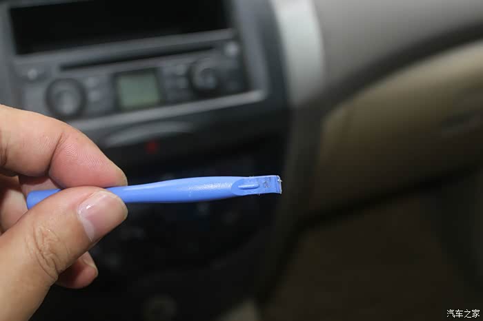

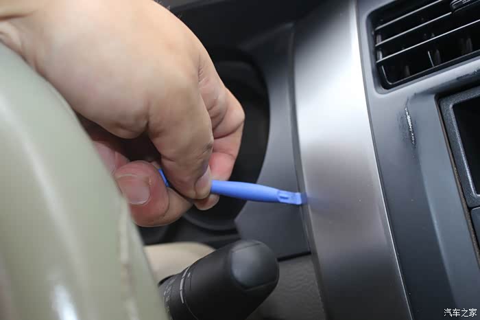

真是巧,网购行车记录仪,附送了这么个小玩意,应该是用来埋线的,正好派上用场
用这个来松中控面板是再好不过了。用一字起太硬,怕有损坏

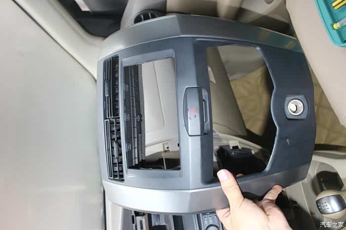

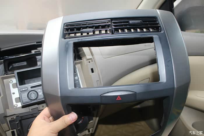

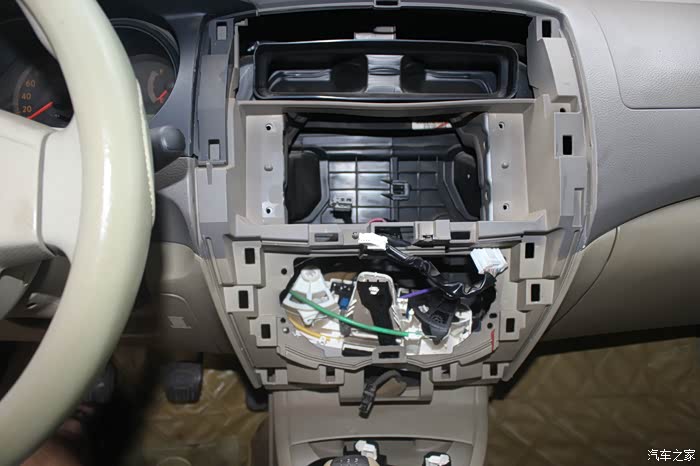

取下面板,好面好多灰尘,都不好意思上图。借此机会全面清理一次
卸这个面板时不能太用蛮力,从点烟器下部两边开始用力。还要注意,面板后有点烟器、双闪的电源线,不要扯断。

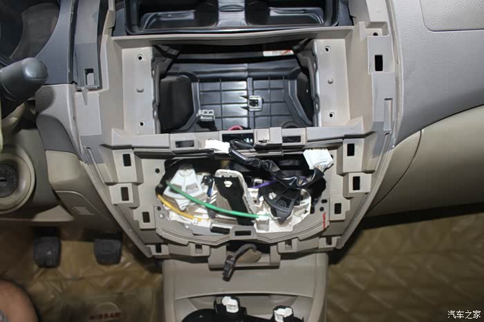

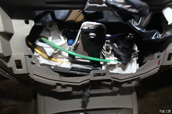

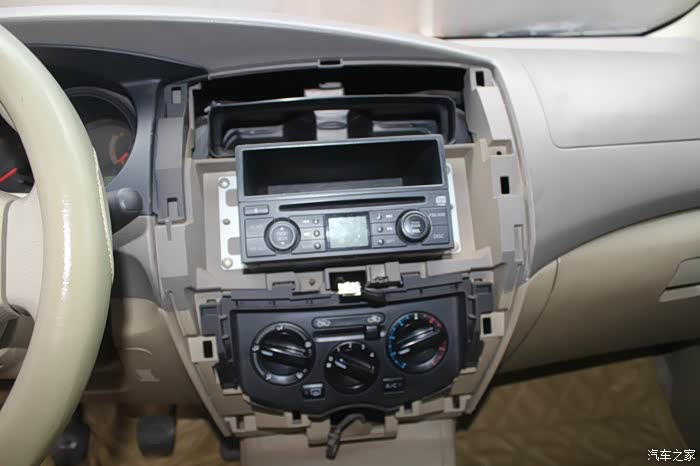

在此之前,在网上看了些资料,前辈们给了很好的处理建议,在此也表示感谢。收音机、CD总成拆。。。
如此取出三个旋钮,用力不能太猛

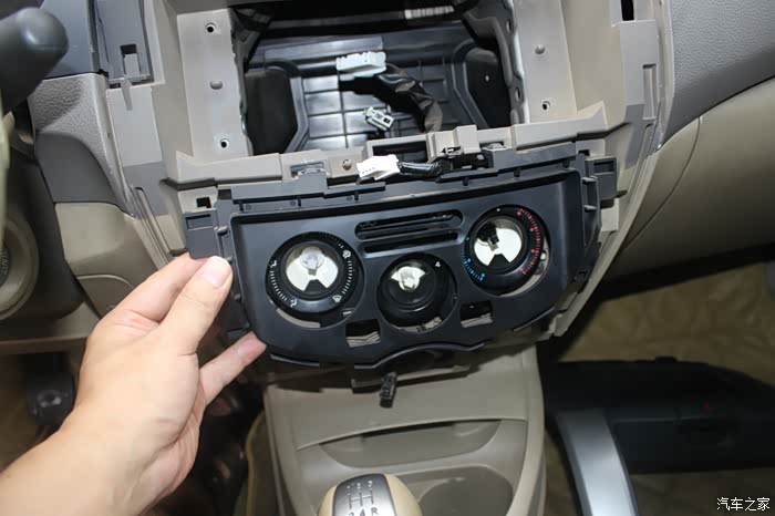

取这块面板时,要非常小心,周边有6个卡扣,很薄,不能弄断了

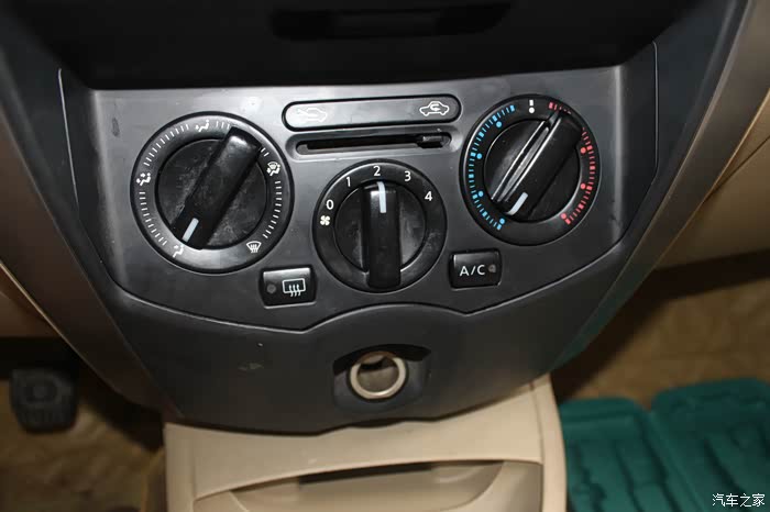

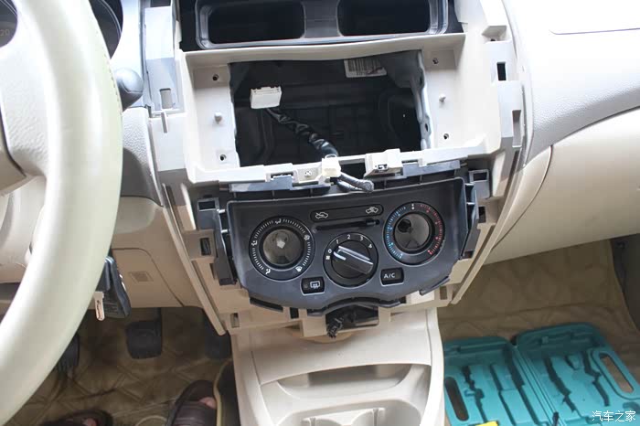

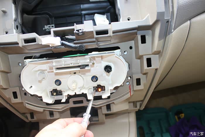

取下面板,就能看到开关失效的故障源——微动开关
就是这个开关反复使用的次数过多,失效了。这也是骊威的通病,应该是很多骊威车有这个问题,厂商应当作出改进,延长开关的使用寿命

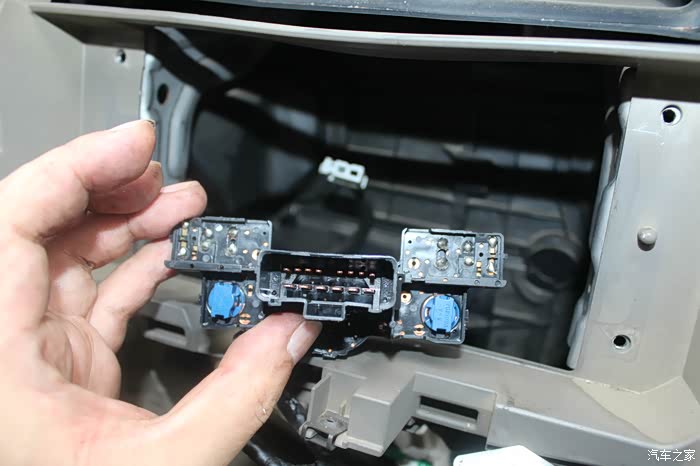

有大神是将开关总成全部取出进行维修,原计划也是这样操作。但,经仔细观察,取取总成要拆三根拉线,非常麻烦,也耗时。决定用其他方法

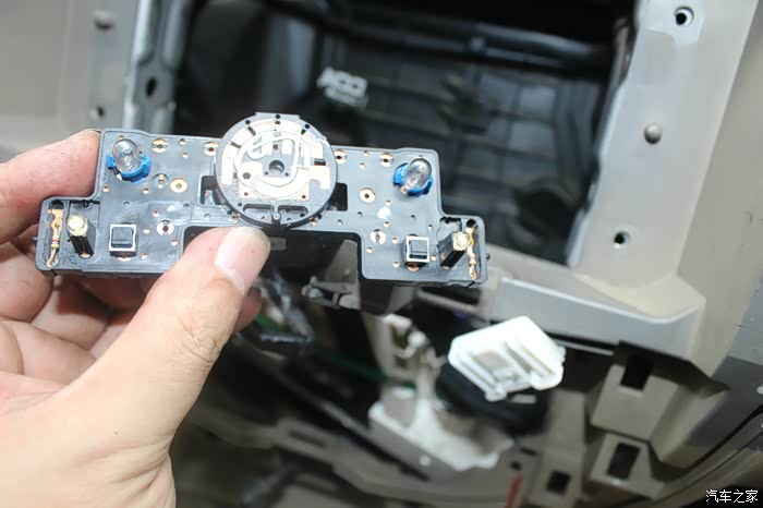

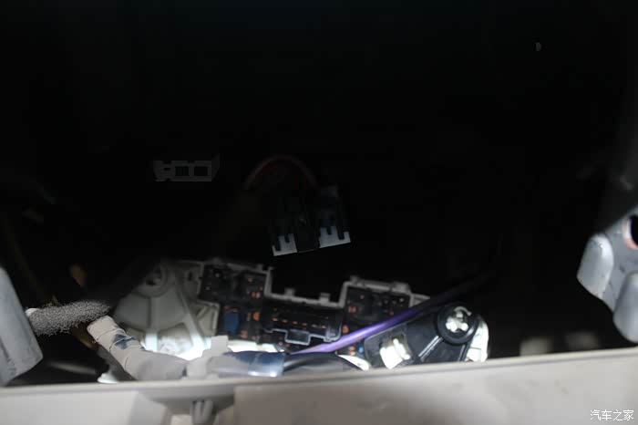

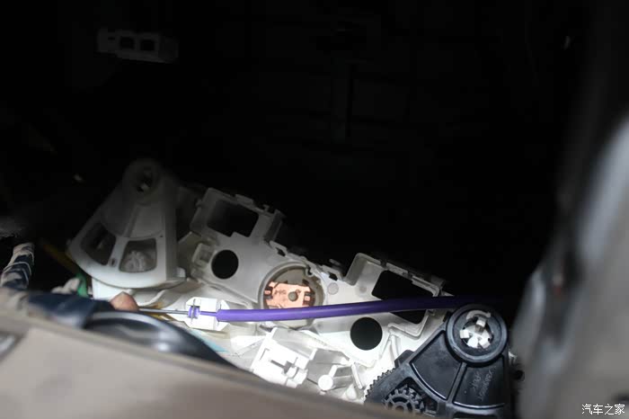

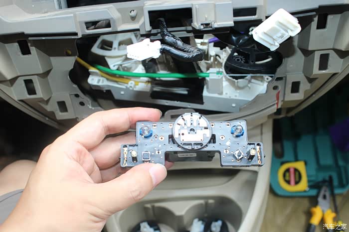

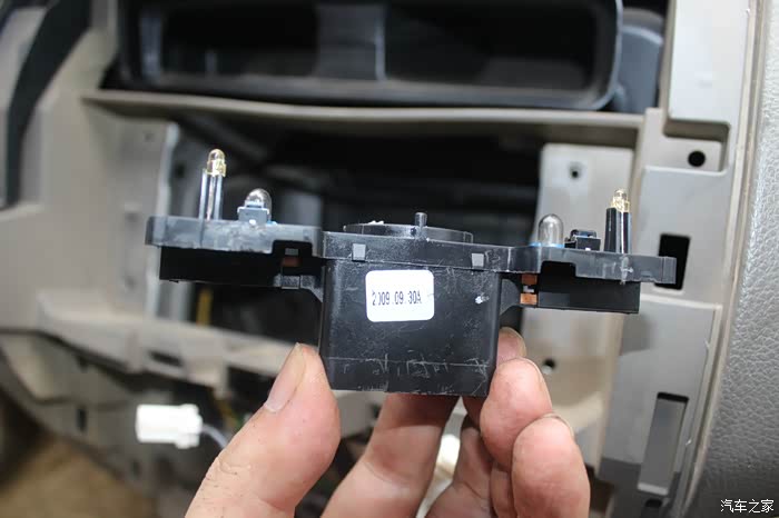

把开关总成翻过来,从CD口往下,可以看到电路板,如图,黑色部分。这个部件是卡在白色塑料壳体中,是可以取下来的,而要更换的微动开关就在这块电路板上。就这么干
取电路板是个非常考验耐心的活,右边的调冷暖旋钮要调到高温暖风位置,方便操作。因操作空间狭小,取电路板有难度,当然,换来的是不要拆拉线。
花了将近二十分钟,终于拆出电路板,但犯了个错误,将一个塑料卡子弄断,以至于引起后面一次返工。
就是它了,取出来真不容易

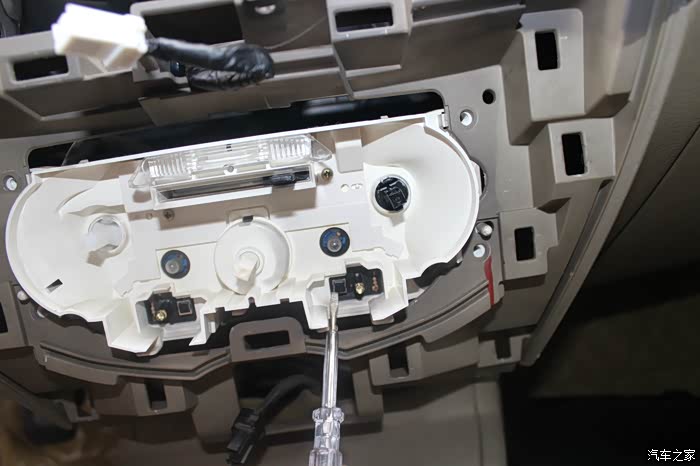

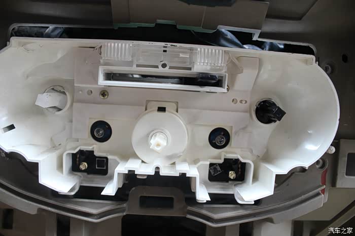

里面是开关总成白色塑料壳体,中间那个金属片是风力档旋钮,不要去动,那个部件有几个弹簧和弹珠,掉出来麻烦,切勿试图去拆。

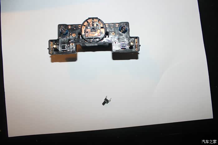

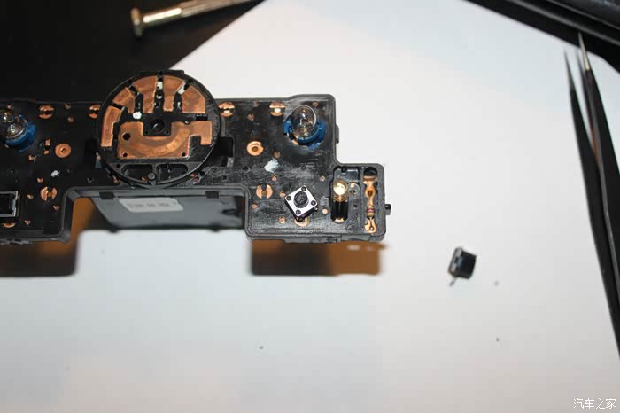

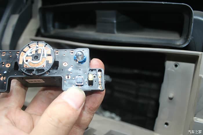

2009年的货,左右两边是指示灯和微动开关
正面,要换的就是右边的那个正方形零件。这玩意还不好买,听说不贵,几毛钱吧,但我跑了几条街就是没找到。

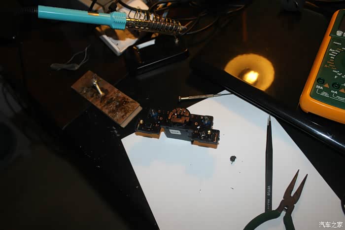

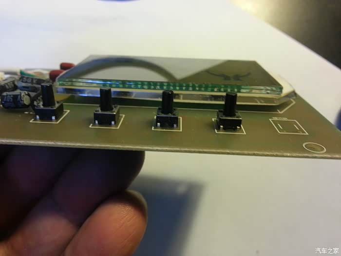

还好,平常喜欢收“宝贝”,竟然发现一块废弃电路板上有类似的开关,真是幸运。虽然不完全一样,但稍改一下就可以用。
要拆的微动开关在所指处

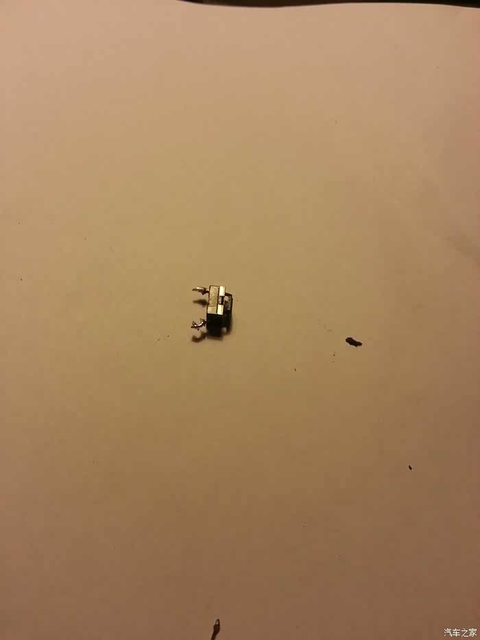

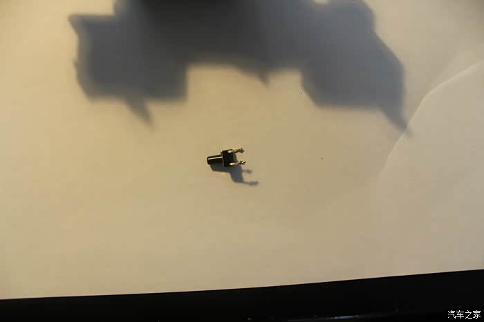

旧电路板上的开关是四个脚,经测量,对角的两对功能和车上的一样。
废旧电路板上拆下来的微动开关,按键端太长,切除一段,总体高度要和原开关一致。
原车的是两个脚
一个人操作不方便拍照,这是更换后的图,可以看得出,左右不一样了
更换之后,用万用表测试,功能恢复正常,可以装车了。

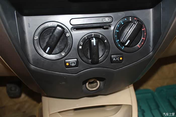

接好线,点火测试,正常!开关可以控制,有冷气了。。。。
可以看得出两边的不同吧,指示灯边上的开关换了。
本以为大功告成。装好面板后发现,按键失效。卡子被弄断,电路板松动,微动开关无法触动。解决的方法是,重装,用AB胶将电路板粘在材料壳上,耗时20分钟。
一番折腾之后,终于搞定!
AC控制开关自如。故障消除,花费0元,呵呵 。。。。,时间还是花了不少,呵。。。。

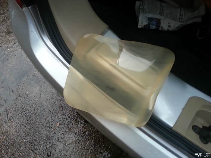

这就是我的倒车神器,25元用了6年多,终于寿终正寝,也要退出历史舞台了

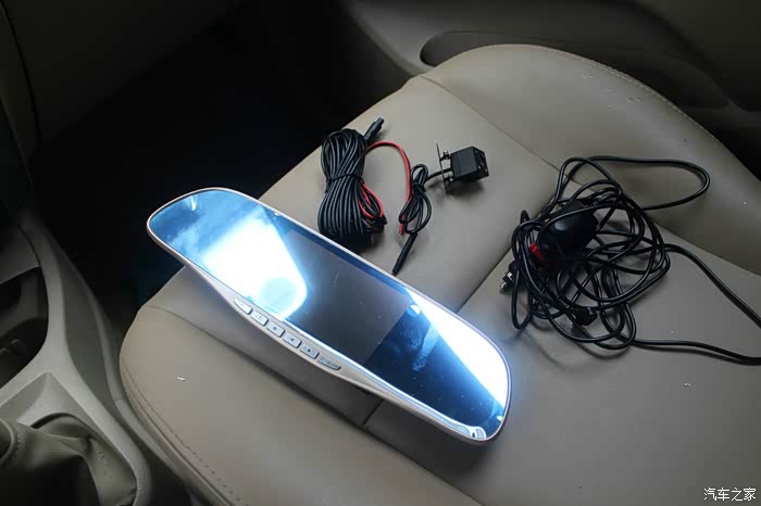

某宝买了款记录仪,前后双镜头。开工安装

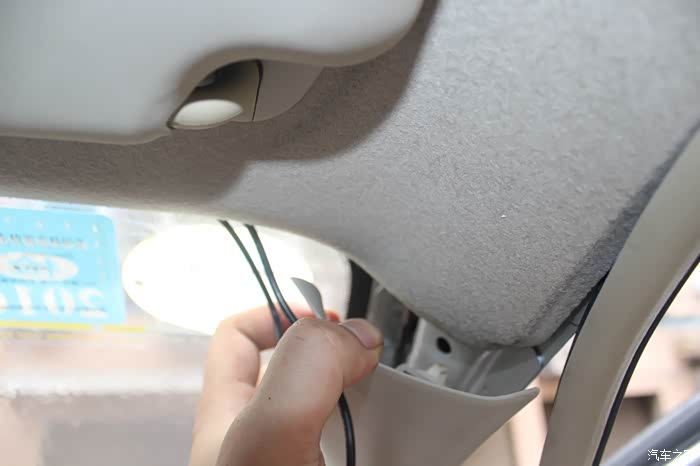

主机、视频线、后摄像头、5V电源。主机安装在车顶后视镜上,电源线和视频线一并走出,从顶篷上过。

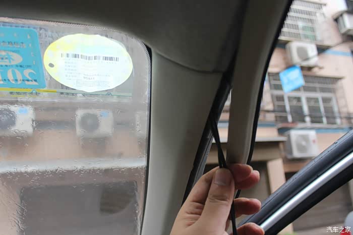

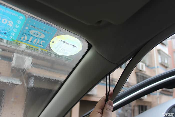

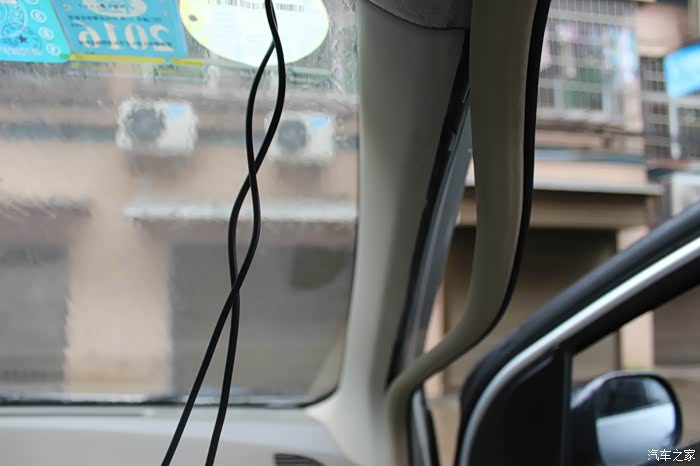

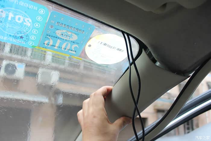

A柱的密封条拆下来,走暗线。
A柱处的塑料件也可以拆下来,方便走线
这样的走线比较容易,从塑料件下面过
线过之后,复原

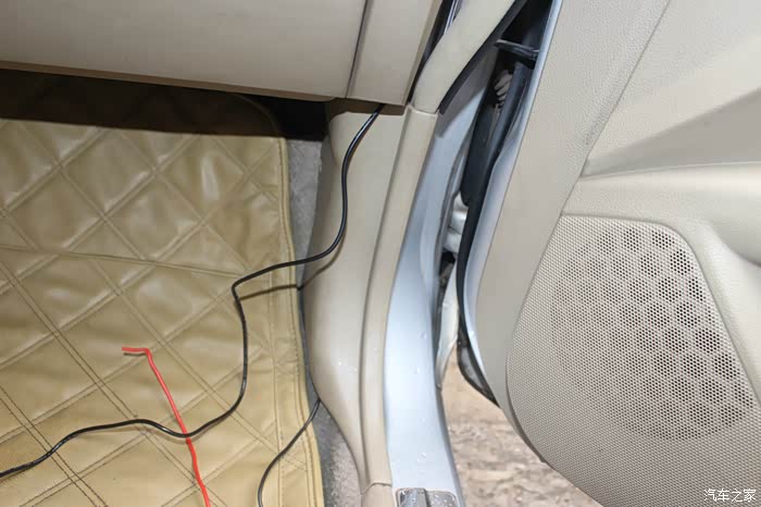

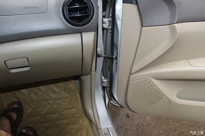

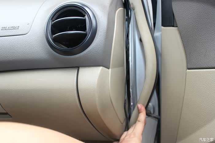

电源线和视频线沿缝隙走到逼驾驶手套箱附近
拆密封条、塞线、装密封条

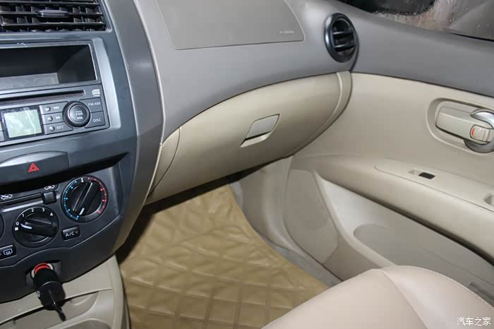

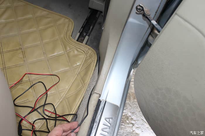

到手套箱下的位置后,电源线从手套箱下过,到点烟器口取电;视频线往车身后方向走

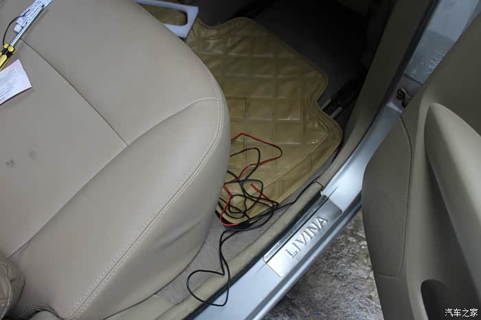

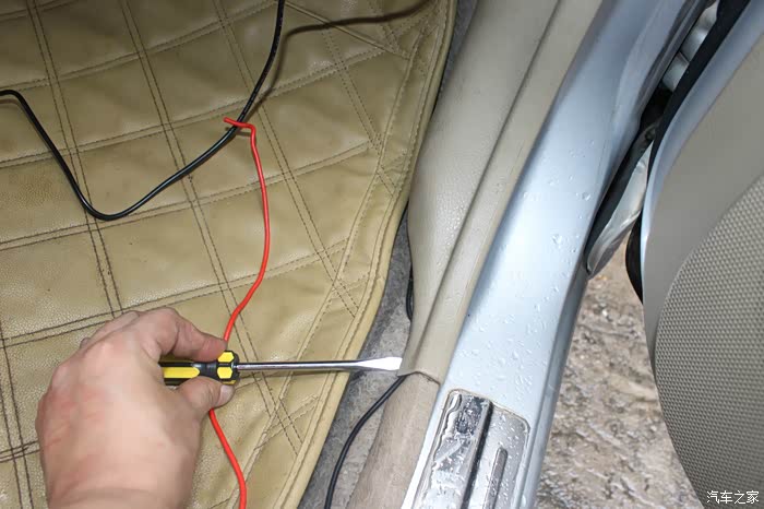

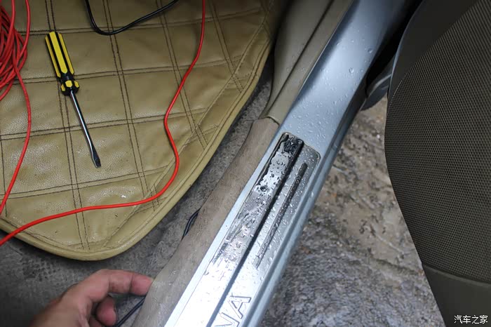

过副驾驶位门槛暗线
稍微整理一下走线

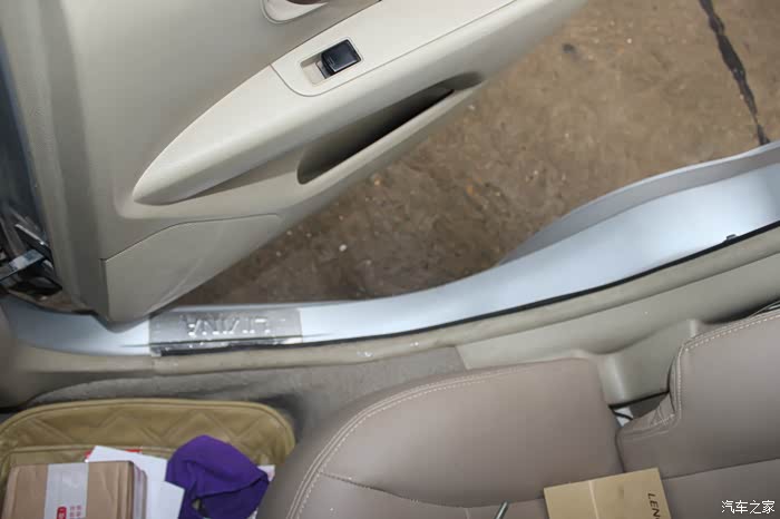

右后门槛,同样方法走暗线

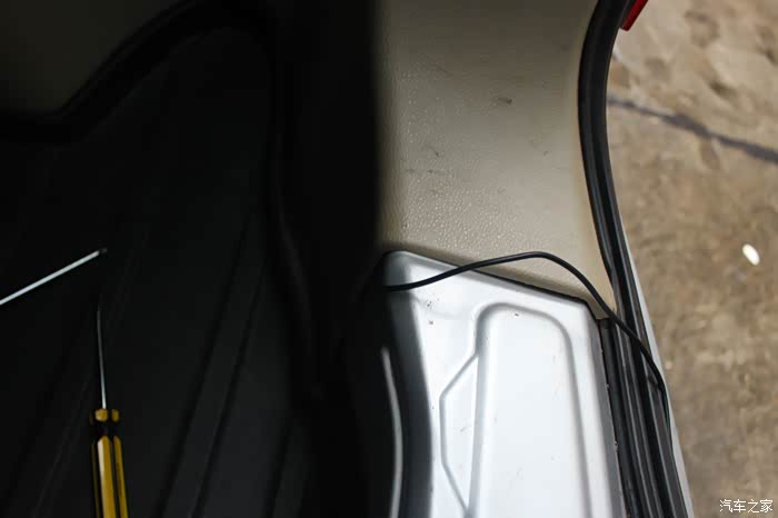

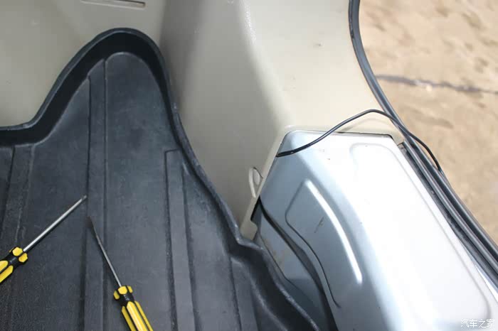

线从座位边的塑料件下过,直接进入尾箱。进入尾箱后,线从尾箱垫下过,到尾箱门附近。
骊威身上所有的塑料件都是可以拆的,图示的塑料卡扣拆除后,视频线过尾门。

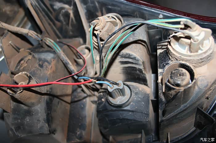

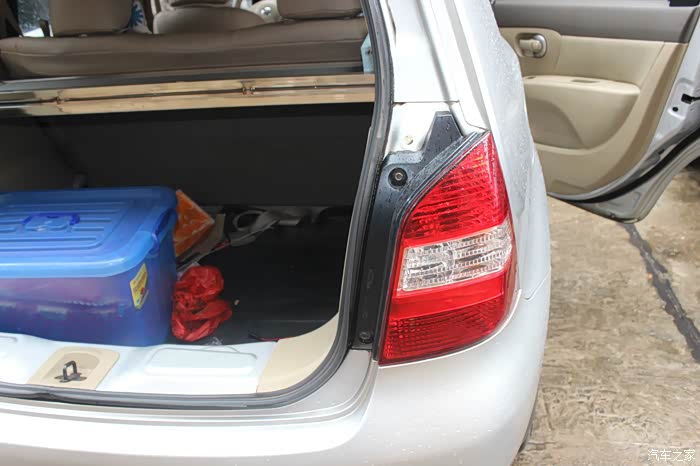

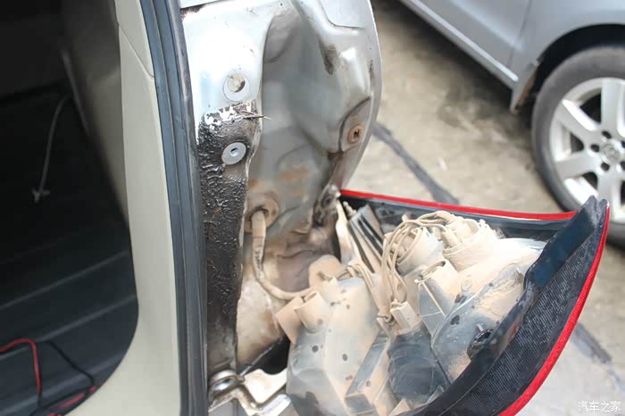

后摄像头从尾灯取电,拆右后尾灯。
尾灯里面很脏呀。。

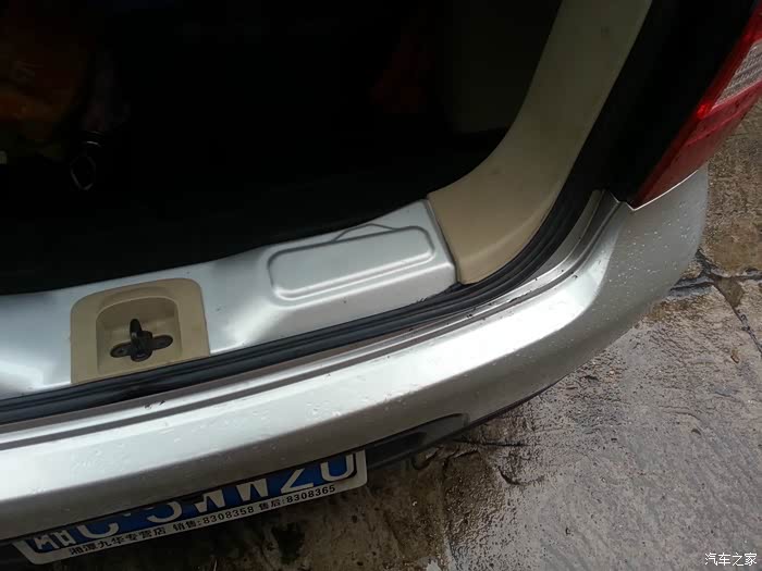

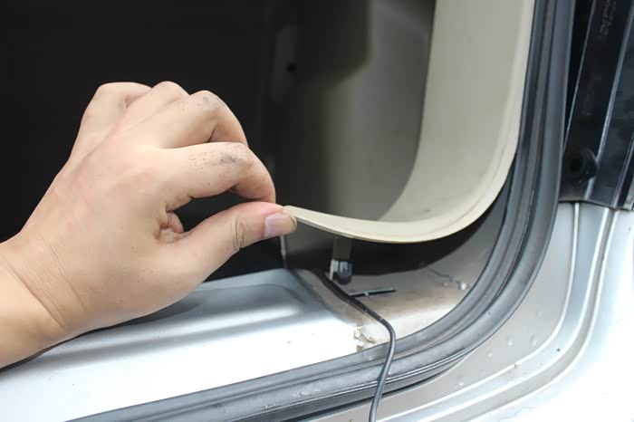

视频线过尾门门槛
拔出塑料件的插卡,走线后复原

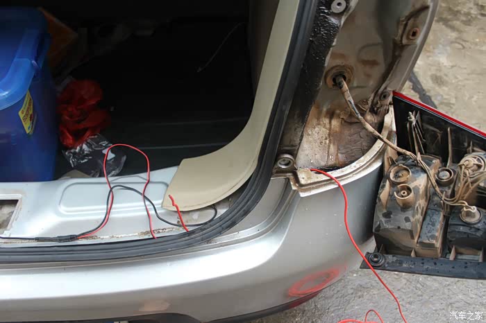

将尾门边框的密封条取出,视频线和电源线从缝隙中下,走后保险杠与车体之间的空间过。后摄像头电源线很软,直接穿到后尾灯基本不可能,想到用一根铜线牵引
哈哈,很轻松就过去了

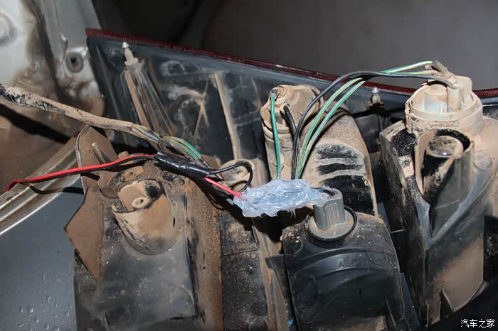

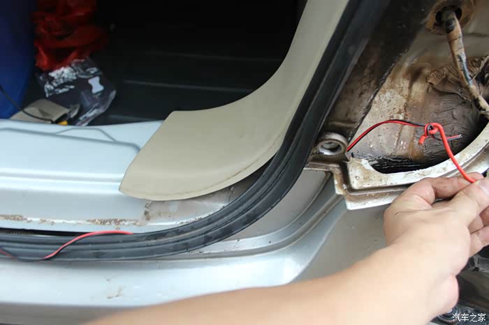

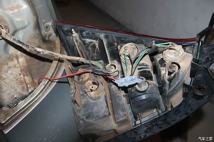

天公不作美,下起了大雨,只好将车移至室内改线。我的骊威是第一次破线,红线接倒车灯正极线即可。一挂倒车档,后摄像就通电。
先用电胶布捆好破线处,再上玻璃胶,防水、防短路。电路的事一点也不能马虎,多一份小心少一处隐患
妥妥的了!稍干后将尾灯装上

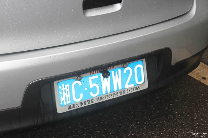

后摄像头的安装比较麻烦一点,在牌照边框上打两个洞,用两颗螺丝将摄像头固定在牌照中央。
特写一个,装在正中间位置是最好的,不会引起误判。

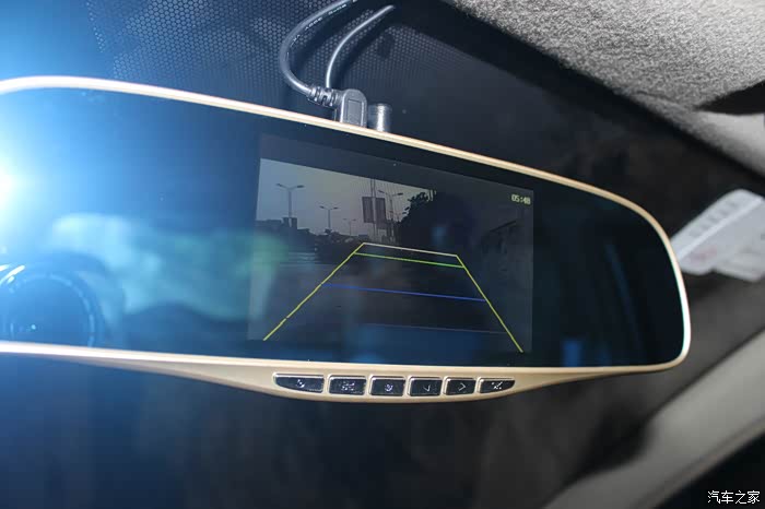

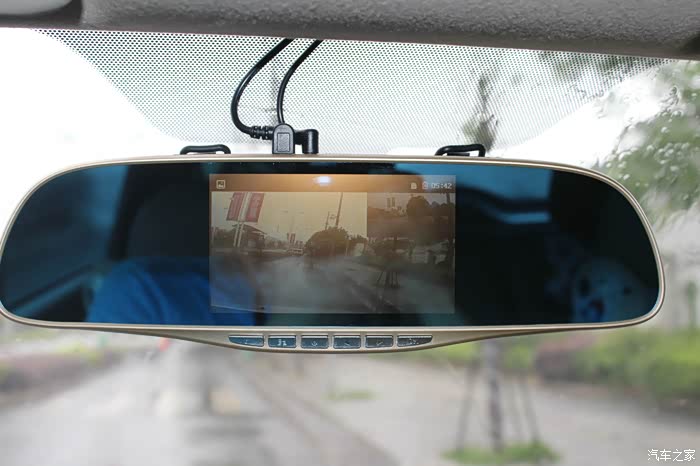

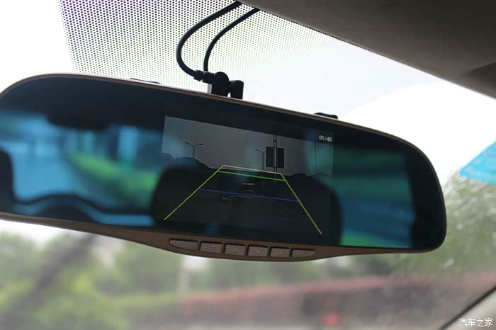

安装基本完成,点火试效果。非常好
双镜头,大窗是前景,右上小窗是后景,全方位提供路面信息
倒车影像也很清楚(实际比照片效果好),比以前的倒车膜胜百倍呀

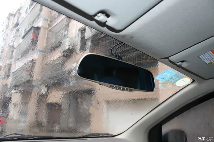

再看看布暗线后的车内效果
看不到线
后视镜没有多余的线,很整洁

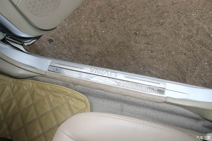

驾驶室门槛和原来一样,不见线
