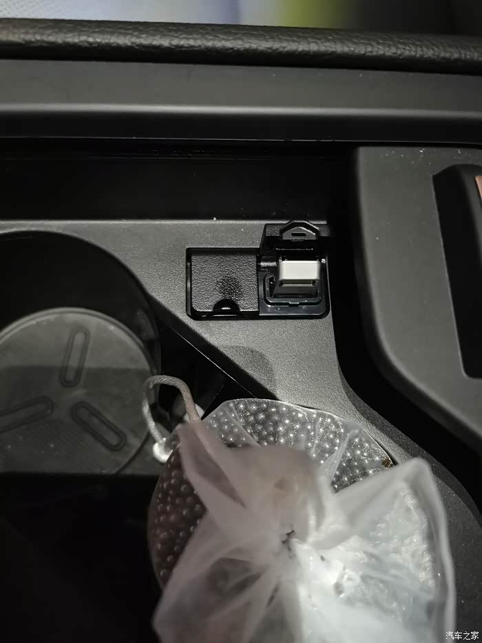

U盘我选的是金士顿32G迷你款,长度25毫米,目的是插上U盘的时候,不影响开关杯架盖。

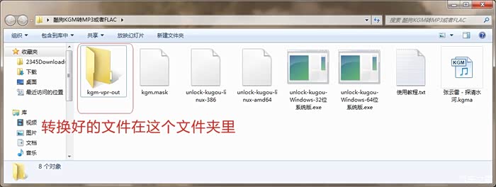

歌曲格式转换

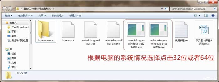

用酷狗下载无损歌曲会遇到两种格式*.flac和*.kgma
如果下载的是flac格式直接用就可以
如果下载的是kgma格式就需要用到转换器把kgma转换成flac格式
如果下载的是flac格式直接用就可以

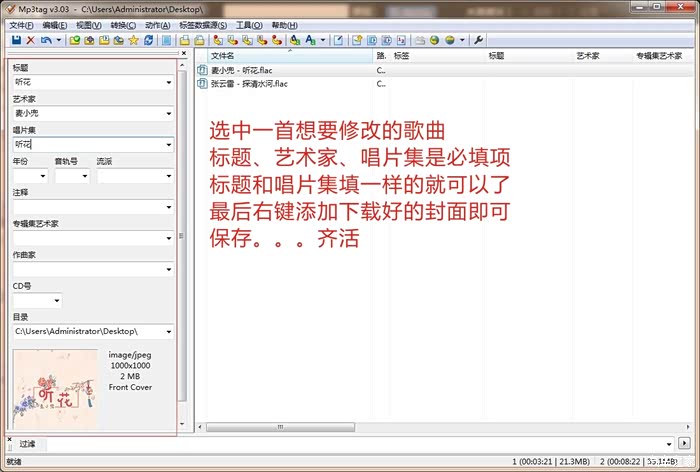

第二步,用mp3tag修改歌曲标签
第一次用的时候,界面是英文的,可以Tools->Options->language,把语言改成简体中文

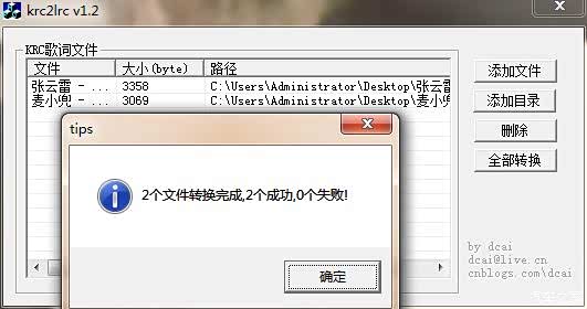

歌词格式转换
由于酷狗里的歌词是*.krc格式的,车机系统无法识别,需要把格式转换为*.lrc格式
需要注意的是,歌词的文件名要和歌曲的文件名保持一致,否则车机还是识别不出来。
我的做法是直接复制歌曲的文件名,粘贴到歌词的文件名上。
一般情况下,直接转换格式的歌词就可以用,
如果识别不出来,就需要改一下歌词的编码格式

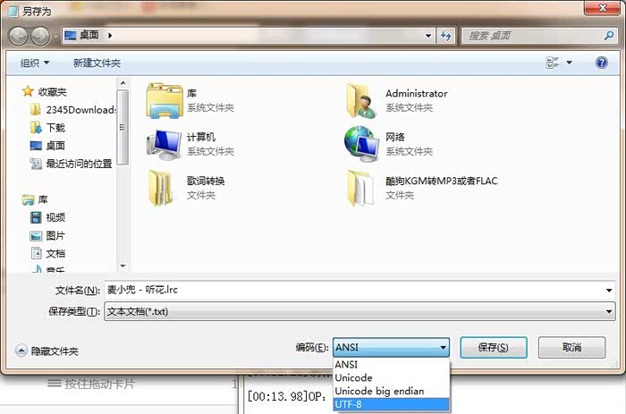

具体操作:

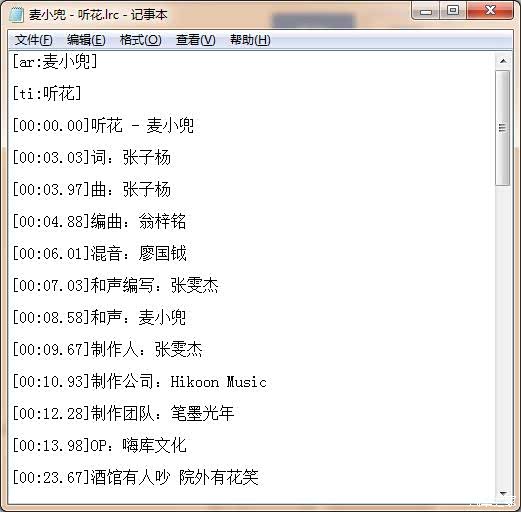

用记事本打开*.lrc格式的文件
歌曲的每一行都打一下回车,空一行(此操作主要是照顾强迫症患者,如果不空一行,另存为文件的排版就会乱,这个是记事本的BUG,解决不了)
然后文件->另存为
将编码ANSI改为UTF-8
保存即可
(有的电脑另存为的文件格式是*.lrc.txt,直接把.txt删除即可)
具体操作:
用记事本打开*.lrc格式的文件
然后文件->另存为
将编码ANSI改为UTF-8
保存即可

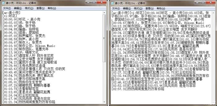

每一行打一下回车
左边是打回车空一行输出的结果,右边是不打回车输出的结果。
区别只在电脑端显示的时候才能看出来,这两种输出结果在车机系统上都可以识别和正常显示,So,这一步操作可以不做。
另存为UTF-8格式

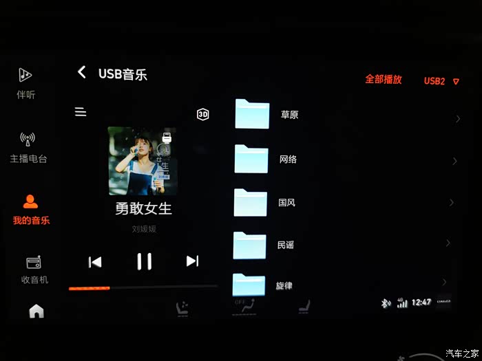

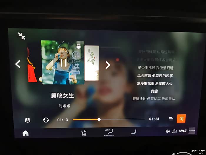

最终显示结果
