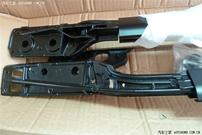

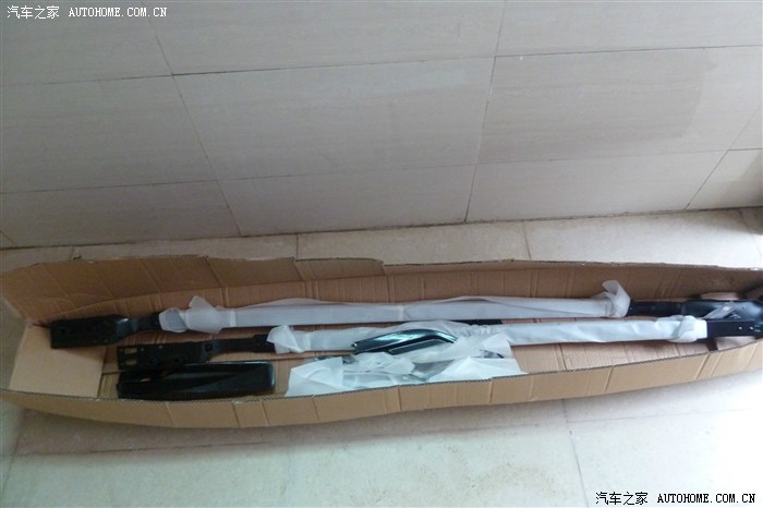

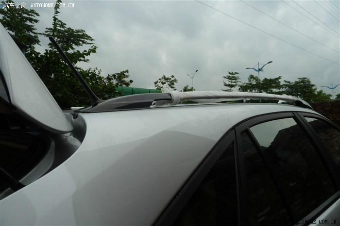

RAV4行李架开箱

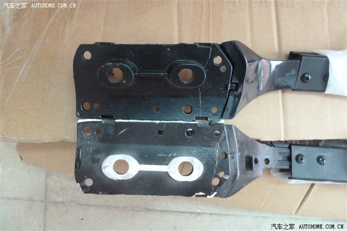

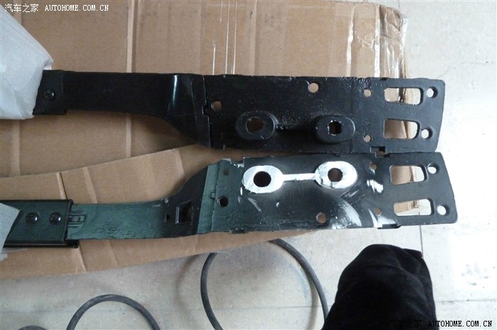

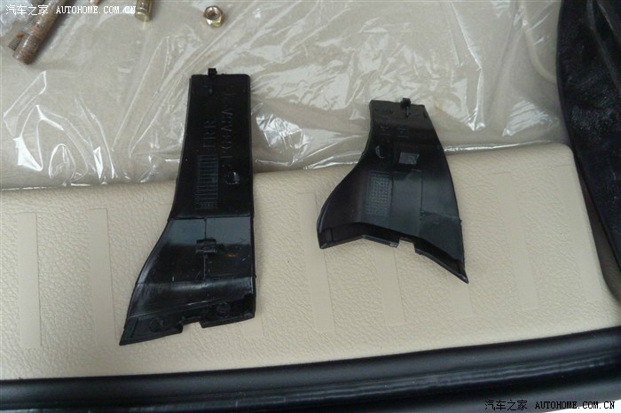

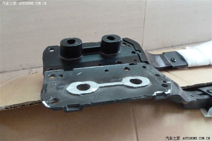

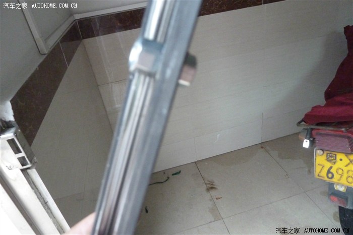

前后固定孔位,大家看下是不和粘上去的有好大的区别。

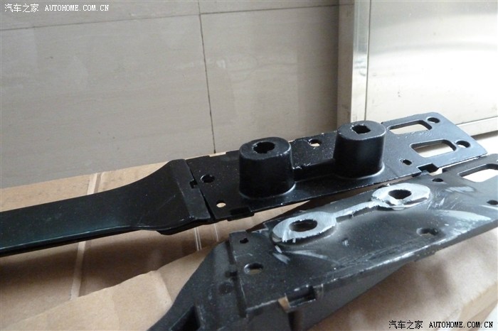

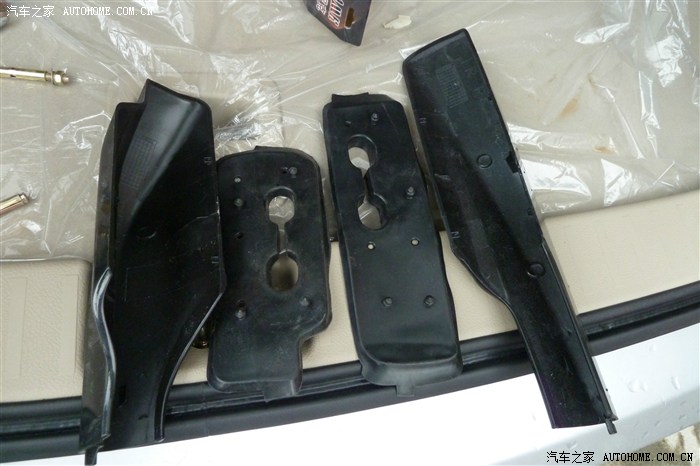

注意了开工了,上图下面那个固定脚用钢锯锯平后的样子上面那个是没有加工过的,
加工好的后固定支架(图下),图上面没加工的支架加工时要把塑料接片取下
加工前后对比下(后固定支架)
前固定支架,把4个支架全加工好备用。
试定位

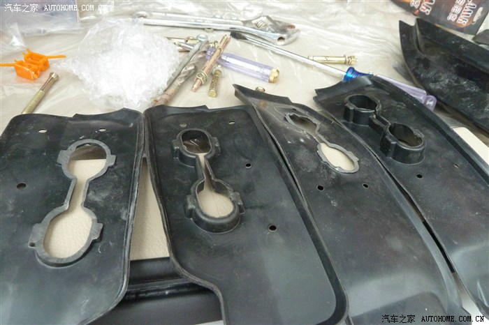

塑料接片
胶垫加工后备用

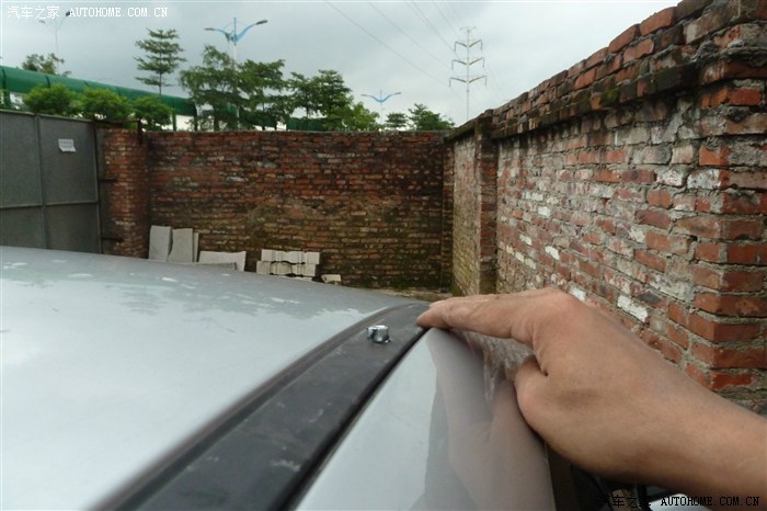

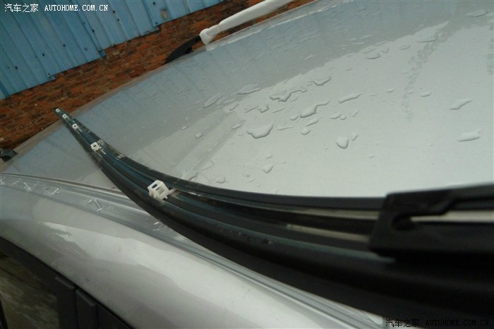

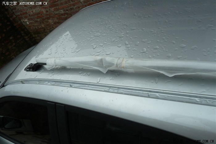

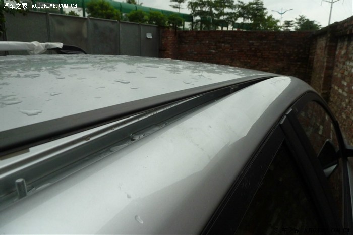

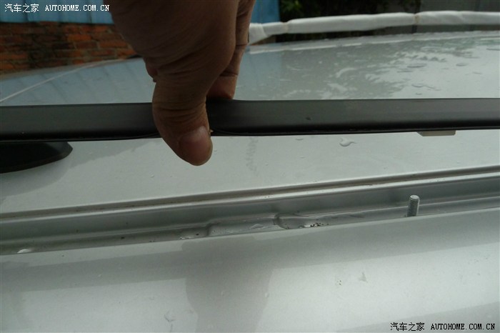

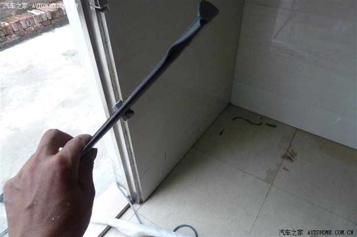

取下车顶胶条,注意一定要在车后开始用一字起子从最末端开,用一字起轻轻挑起。

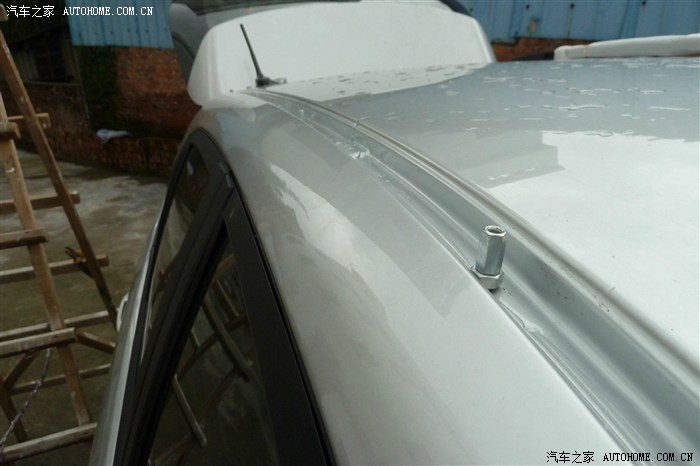

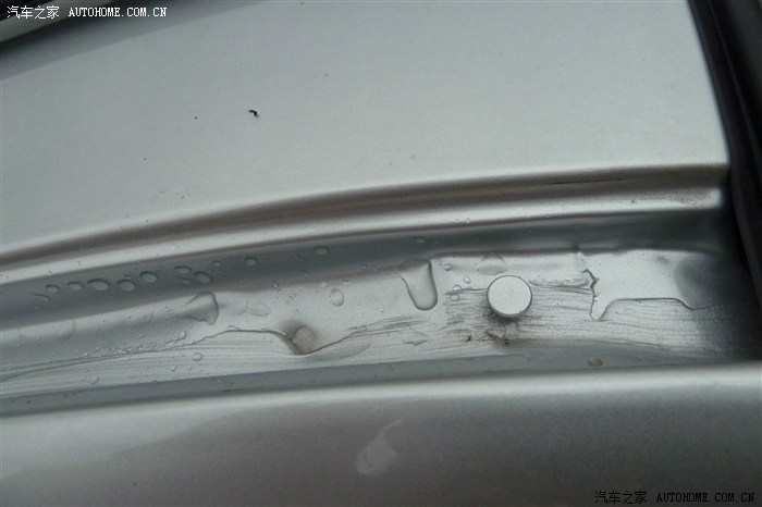

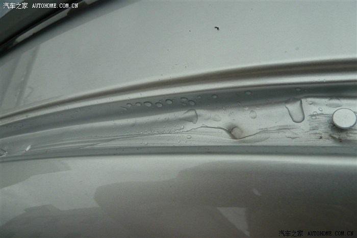

看到上图左下角螺丝了吗这就是我们要用来固定行李架的,
正在取下胶条

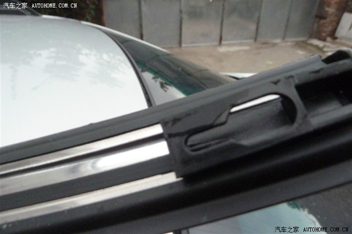

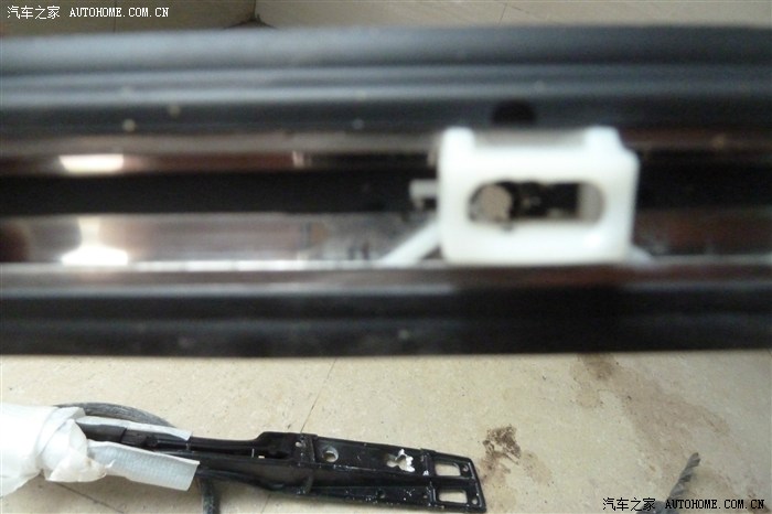

车前固定胶条扣

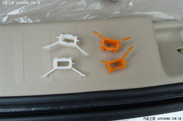

胶条上的固定扣,同学们看了就知道为什么要从后面开始取胶条了吧

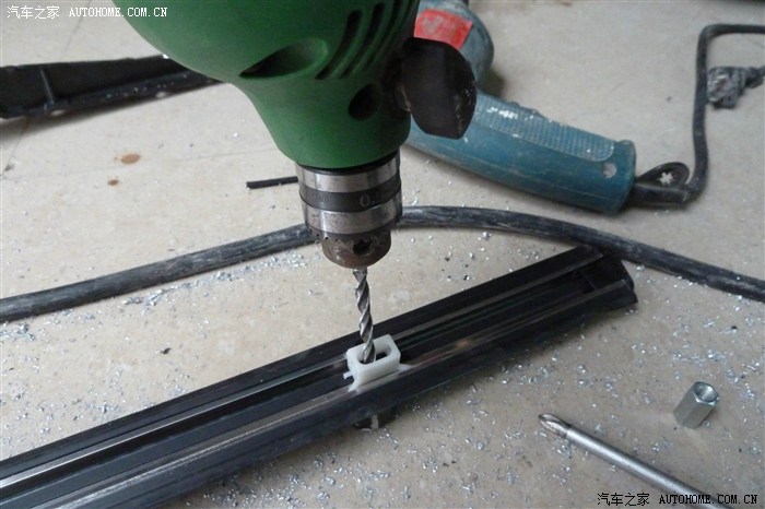

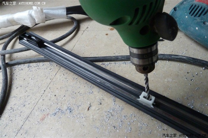

把胶条上白色卡子取下注意只取最前最后各一个,

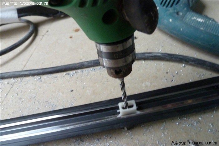

卡子没取前用10MM麻花钻开孔如上图,下图。

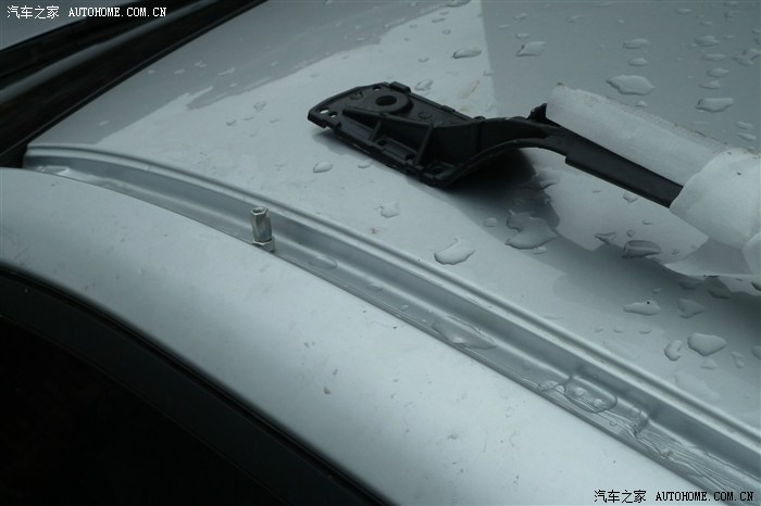

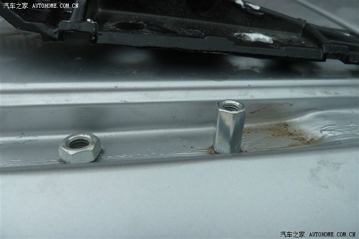

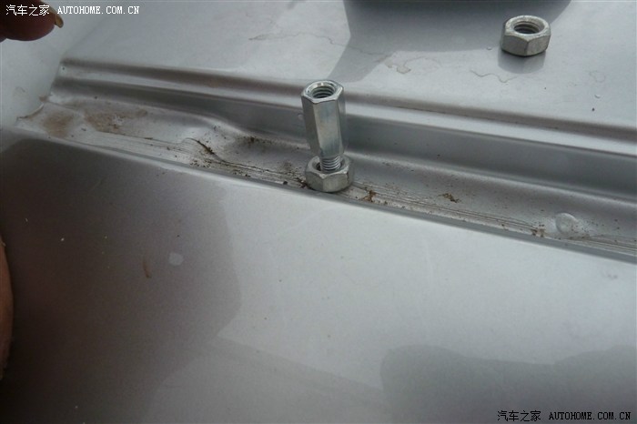

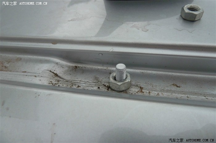

车顶螺丝位加个螺母垫高些
拧上加长螺母
前固定位

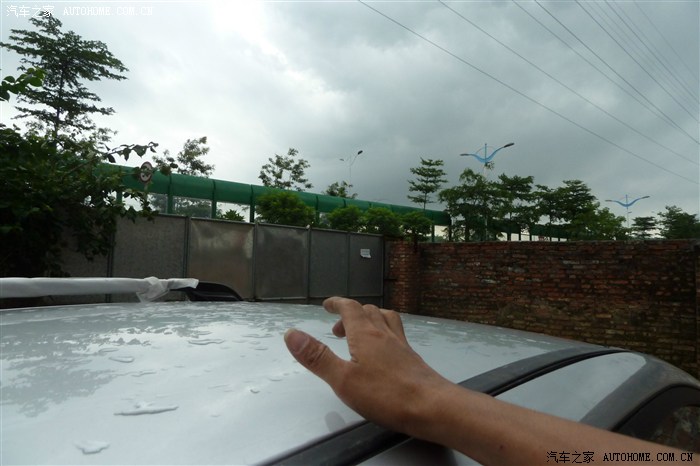

上回车顶胶条
胶条上好后前固定位
胶条上好后固定位

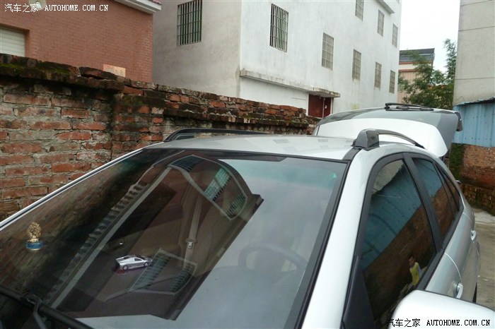

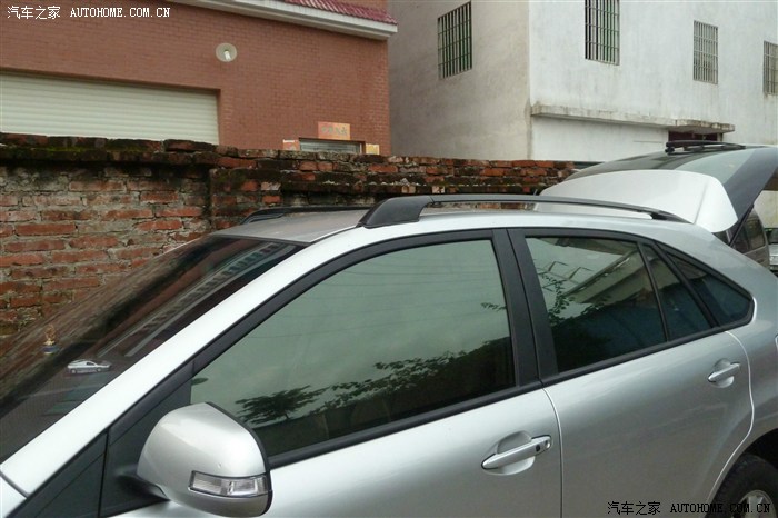

完工

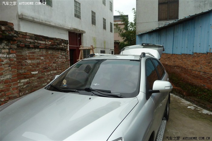

没装行李架前
装好行李架后
胶条上取下的卡子
到此全部完工,左右按装方法一样,加长螺母五金店有买0.5元一个,行李架大家可在什么宝上买,我的是210包邮,全部成本220不到,加上自个人工半天也算上的话全部费用220+150=370,呵呵人工是不有点高呀,我上班本来就有300一天了。
