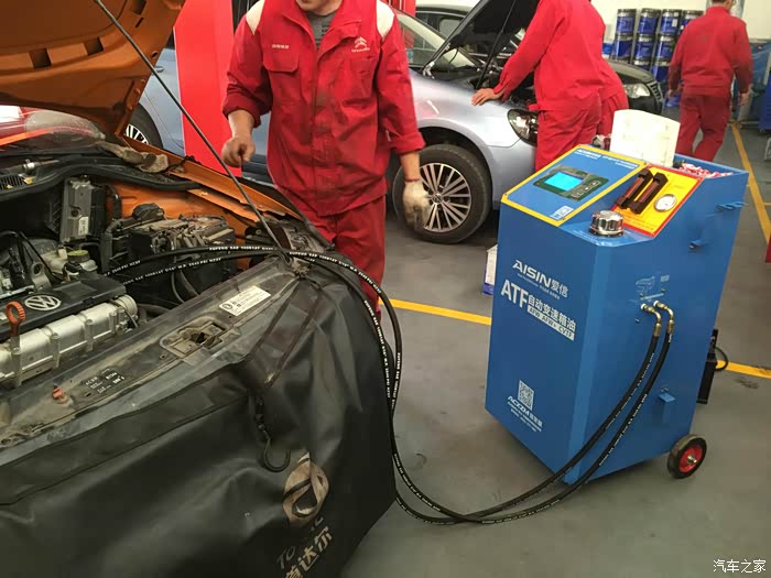

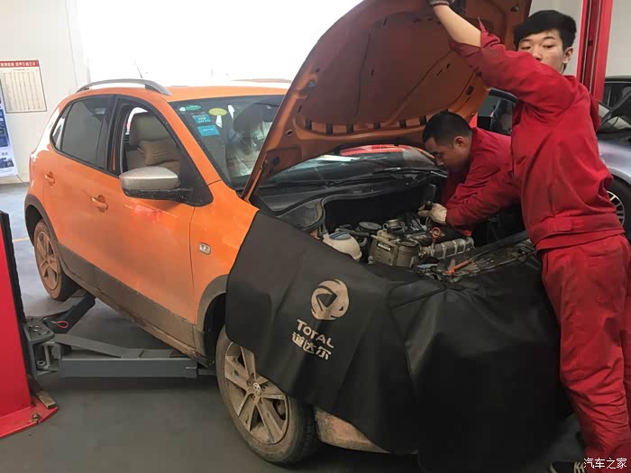

更换车辆(波罗)准备中:

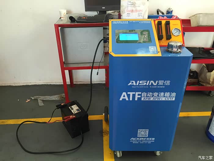

爱信全自动循环机换油机器:

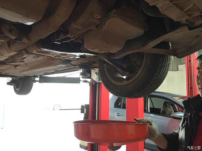

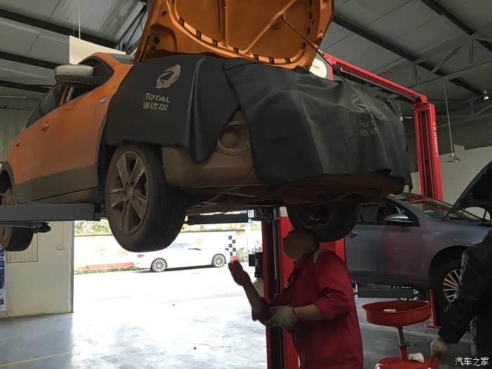

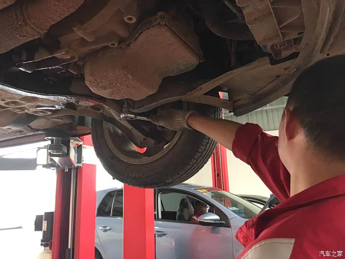

更换车辆(波罗)上工位,拧开变速箱下方的油量检查螺栓,放出一些变速箱旧油,检查原始油量和油品,用爱信专用检查工具抽取刚放出的旧油,用专用检查器摇晃检查是否存在碎屑.乳化现象。(如果有明显乳化和杂质,我们不建议 更换自动变速箱油)新旧油对比明显,明显看出旧油变黑,(注:下图二,为新旧油对比,黑色的是旧油,红的是新油)

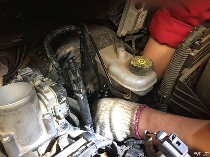

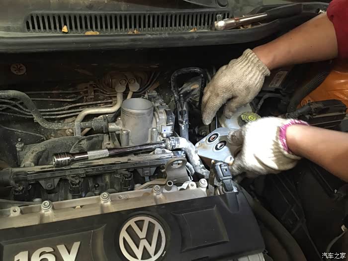

找到下方红框中散热器,拆下散热器安装螺栓与散热器:

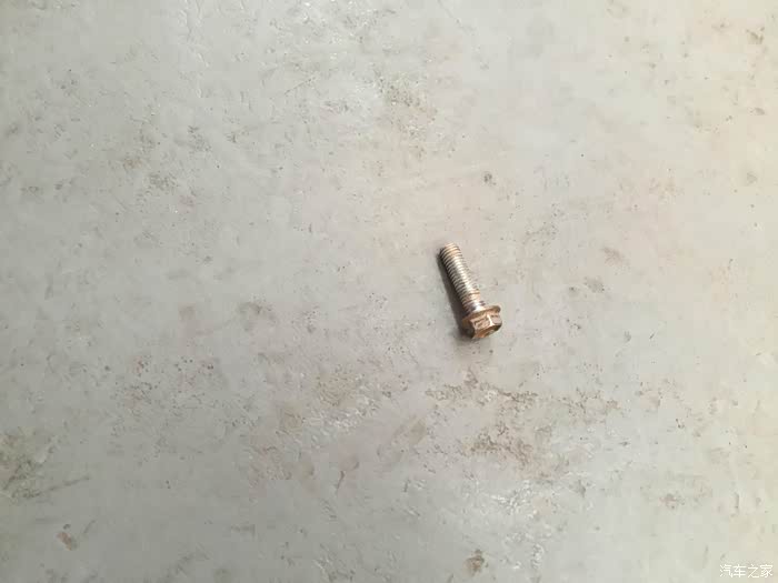

散热器安装螺栓:(注:安装螺栓有3颗,因特殊原因只拍了一颗,但其余两颗是一样的)
换油工具:专车专用换油转换接头

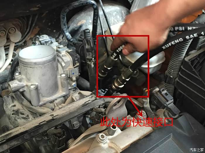

 专车专用换油转换接头替换原车散热器:
连接爱信全自动循环机换油机换油管与刚替换的散热器专车专用换油接头(此处为快速接口头):

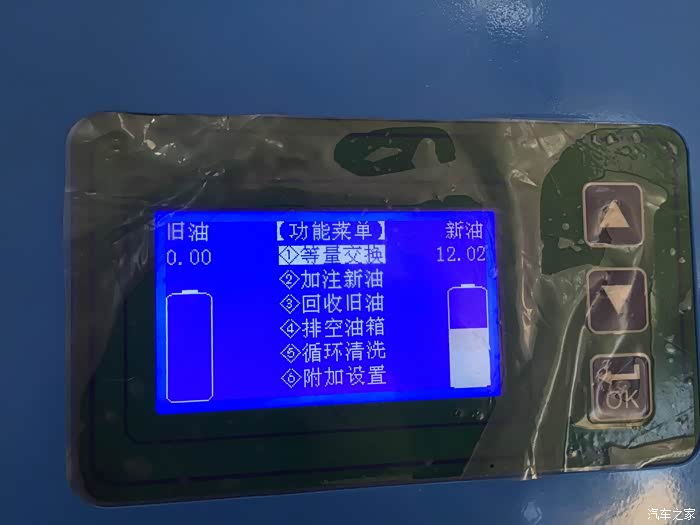

在爱信全自动循环机换油机加油口注入12L AFW+加强版爱信变速箱油:

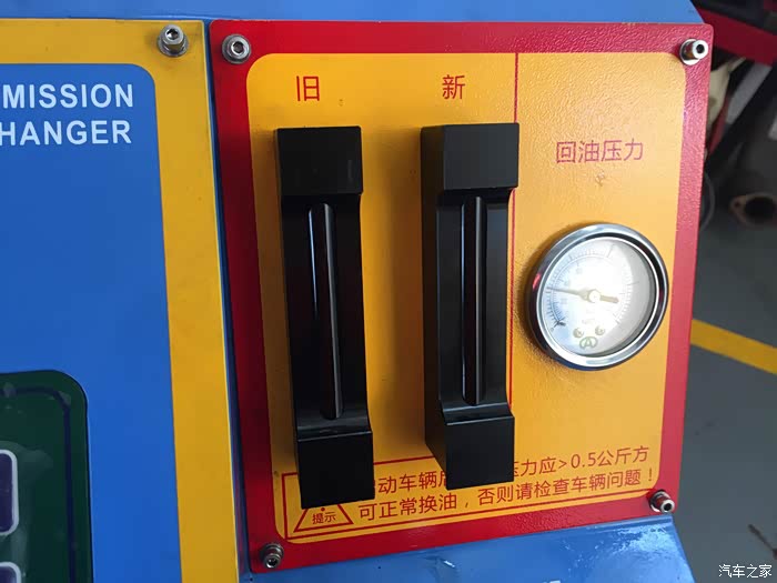

爱信全自动循环机换油机左方显示屏有数字油量显示,下方新油处为本次注入新油的显示:(因人工加油,存在一点小差距,但不影响换油效果)
准备工作已完成,换油正式开始:

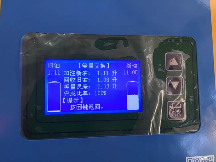

第一步:等量交换1.06L(在功能菜单中选择等量交换,按开始按钮,然后启动发动机)
(温馨提示:等量交换完成应先熄火再按结束按钮)

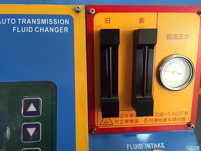

爱信全自动循环机换油机等量交换开始(图二为新旧油交换过程中对比视窗图):
等量交换完成(图二为新旧油交换过程中对比视窗图):

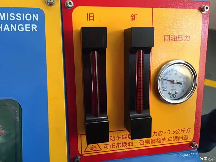

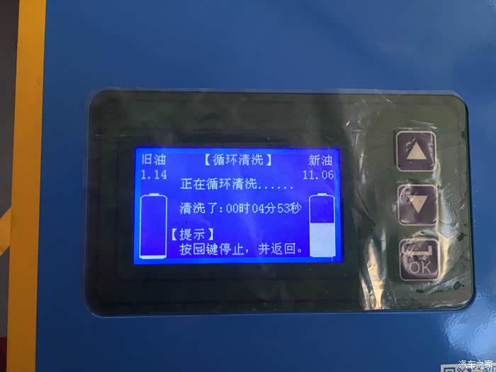

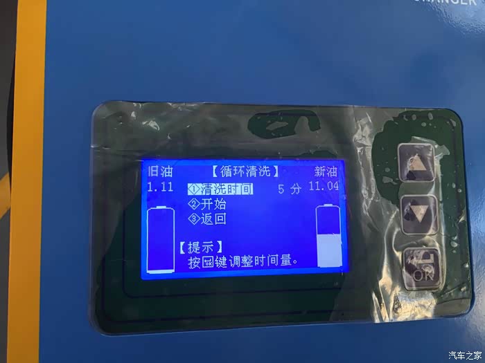

第二步:循环清洗5分钟(注:选择时间最佳为5---8分钟)(在功能菜单中选择循环清洗,按开始按钮,启动发动机,在这一过程中循环挂档,每个档位至少停留3秒)
(温馨提示:循环清洗完成立即熄火,按结束按钮)
5分钟后循环清洗完成(图二为新旧油交换过程中对比视窗图):

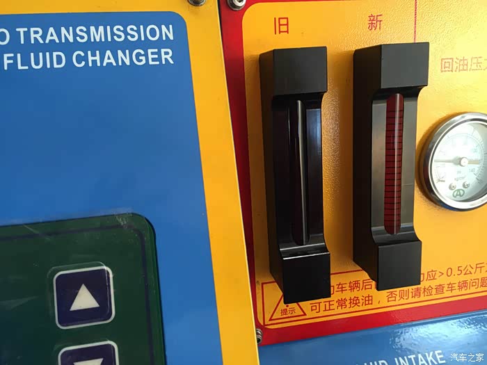

第三步:等量交换11.06L(在功能菜单中选择等量交换,按开始按钮,启动发动机,循环挂档,每个档位停留3秒,交换完成,熄火按结束按钮。)
(温馨提示:在此过程中可以清晰的从交换机观察窗看到旧油的颜色变化,以及新旧油颜色差异)
等量交换开始:
等量交换完成(图二为新旧油交换过程中对比视窗图)从中明显可以看出变速箱油已经由黑变红):

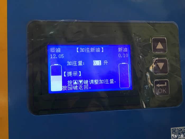

第四步:加注新油0.1L(因不确定刚加的变速箱油是否合适,可以多加一点新油进去,完成后,关闭爱信全自动循环机换油机器,拔下电源)

更换完毕后,检查变速箱油量是否足够,启动发动机,变速器档位挂入P挡,拧开变速箱下方的油量检查螺栓,放出变速箱多加油液:
当变速箱油成滴状溢出时候,即可安装拧紧变速箱下方的油量检查螺栓:
