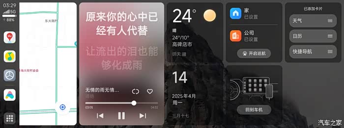

本人实测几天是目前最好用最便捷的互联方式了,车载蓝牙电话都正常,方向盘切歌也正常语音键不能用毕竟不是原车的,好在可以点屏幕上的小爱同学,导航搜歌都好使。

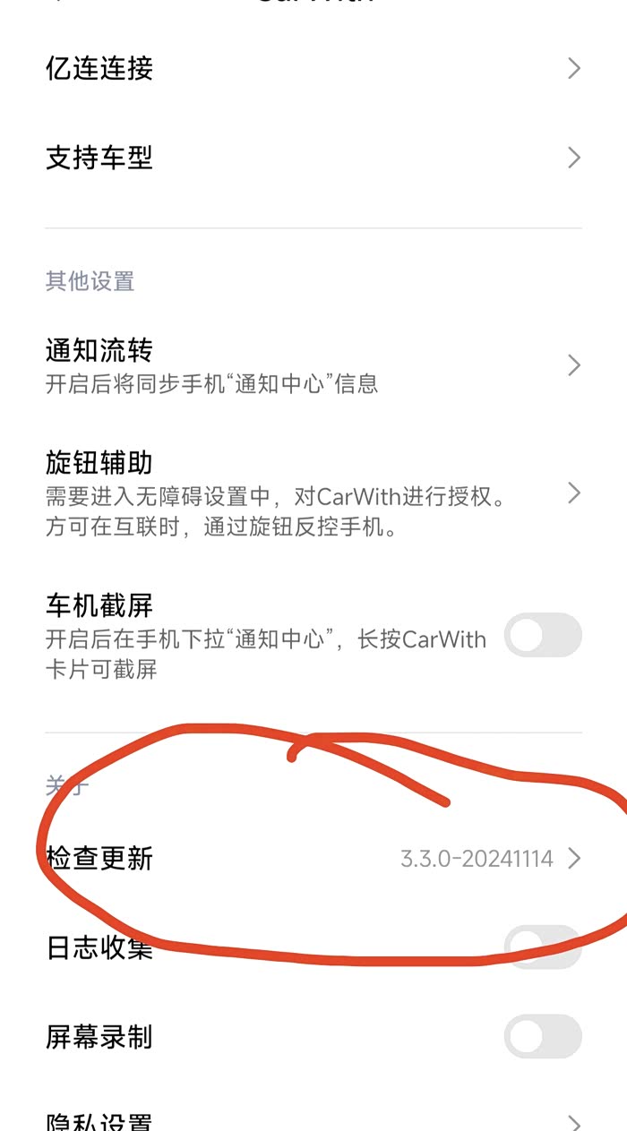

进入小米手机 设置 更多连接 carwith 的版本号是不是3.3.0。 如果不是安装软件里的carwith3.3.0

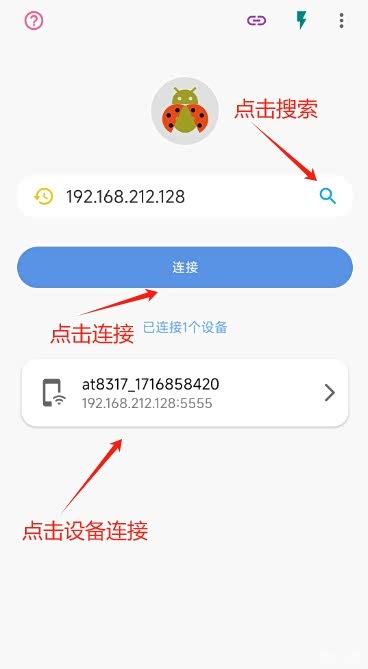

手机端安装甲壳虫,关闭手机无线打开手机热点,车机连接手机热点。打开甲壳虫软件按图操作

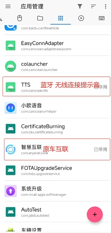

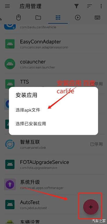

连接后打开应用列表,禁用这俩个应用
点击 + 号安装百度carlife

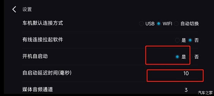

安装好后车机第二页会有百度carlife图标点击打开,进入设置
设置下开机自启和延迟时间,

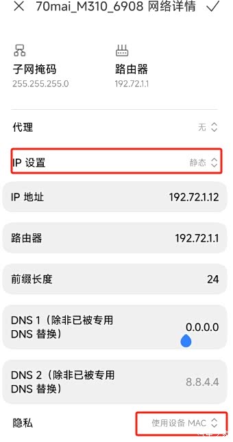

手机和车机连接记录仪热点,注意记录仪可能有连接设备的限制,使用dhcp时第二个连接设备一段时间后可能会被踢掉,建议手机设置静态ip

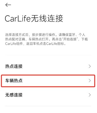

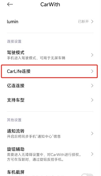

进入手机carwith 点击carlife连接

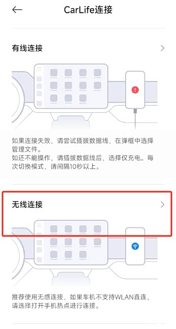

点击无线连接

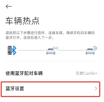

点击车辆热点

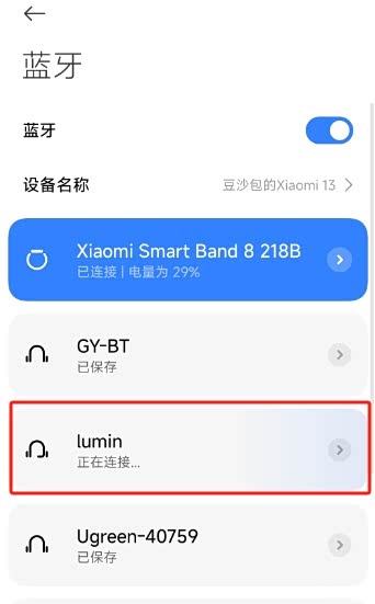

点击蓝牙设置
连接车载蓝牙。到此步车机应该已经正常连接了。

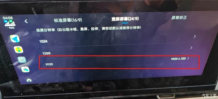

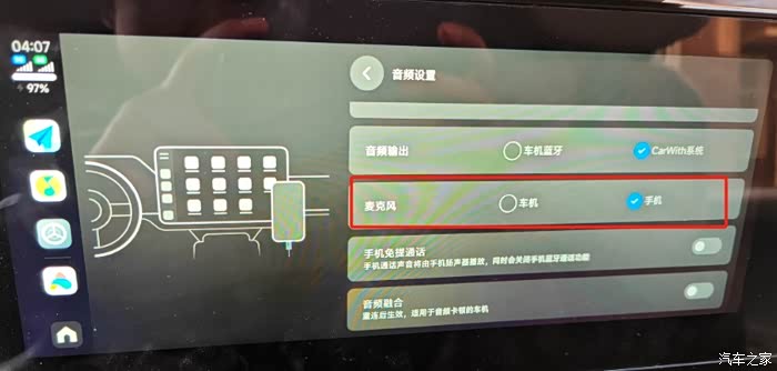

点击左下角全部应用。打开百度carlife设置下分辨率。设置好后断开重新连接

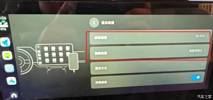

在进入设置,调整下帧率和画质
在进入音频设置下麦克风,感觉还是手机的麦克风灵敏。接下来就可以愉快的使用了
