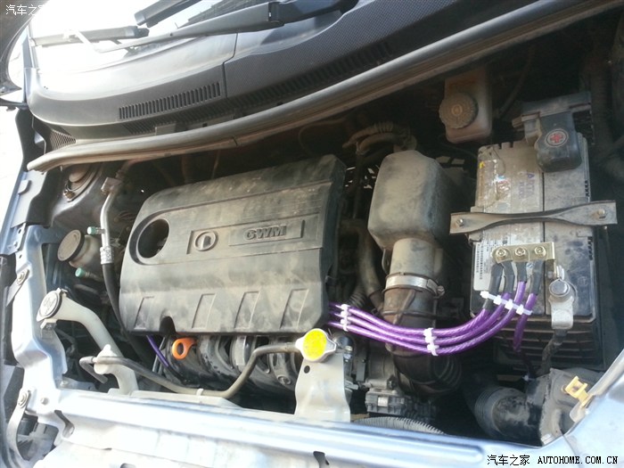

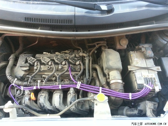

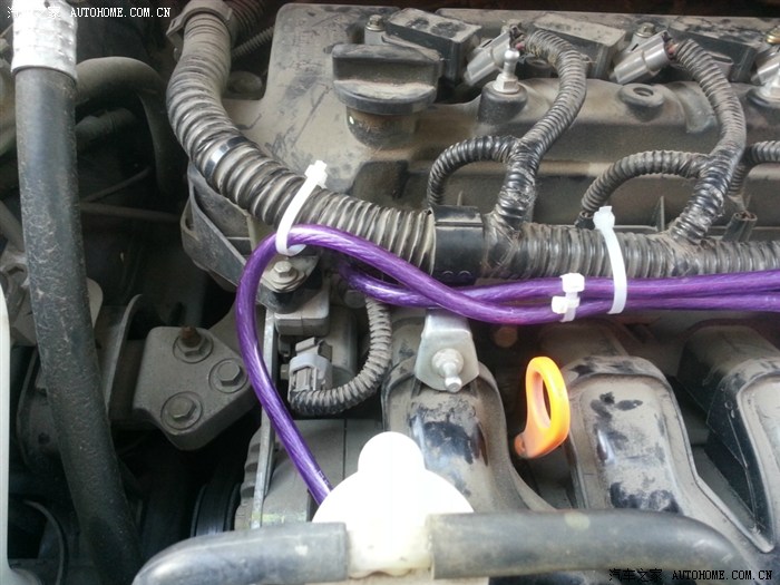

根据地线产品特点和我们的车辆实际状况我安装了4条负极强化线。

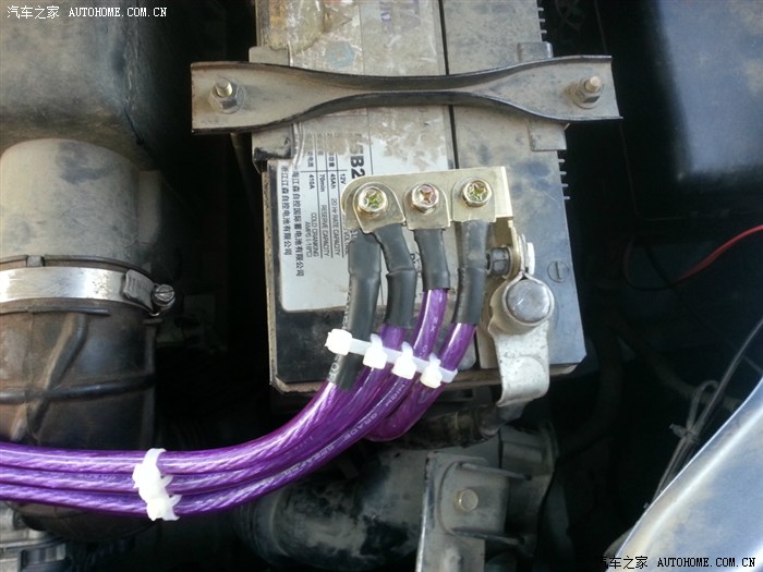

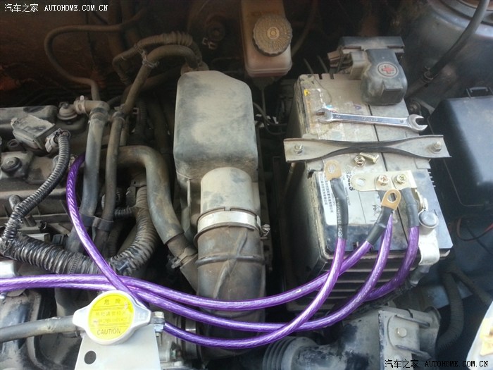

开始安装的时候忘拍图片了接最后一根线才想起来拍片,安装的时候需要准备一个10个大扣的螺丝,还有就是扳手了。
安装最后一根线的图片

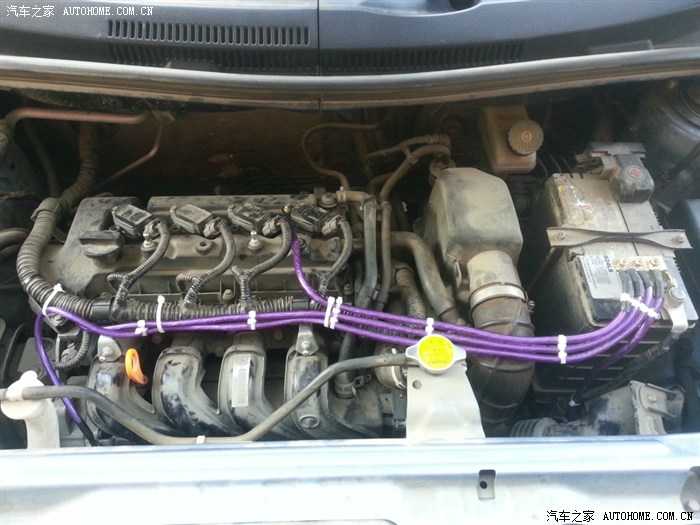

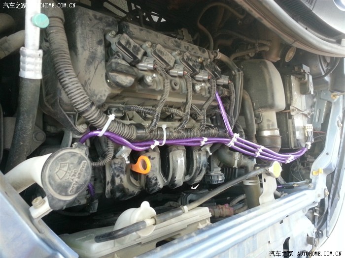

安装完成整体布线效果

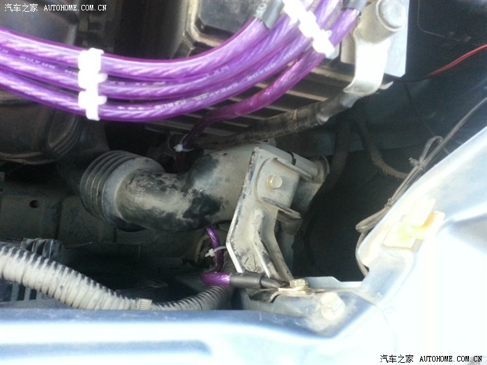

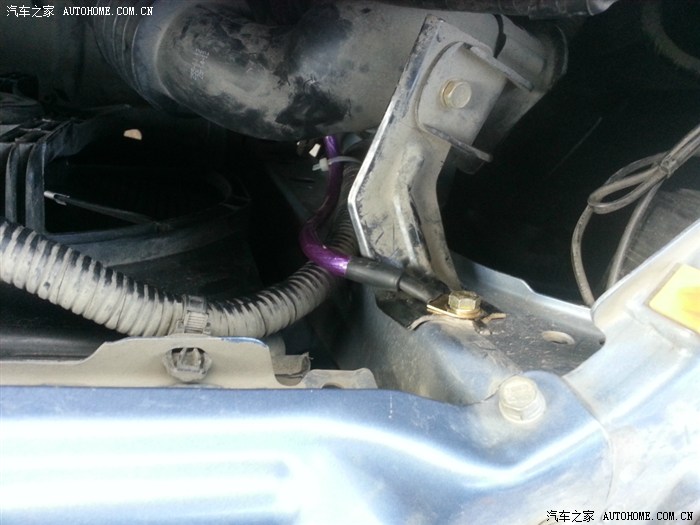

.第一条接在了车体的水箱,大灯附近(60厘米线)。

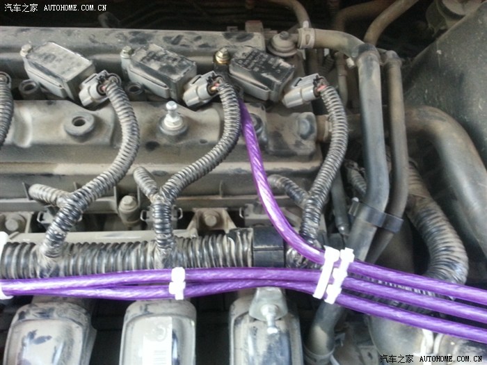

第二条接在了高压包附近也就是汽缸盖上,(线觉得长去了点,60厘米线)

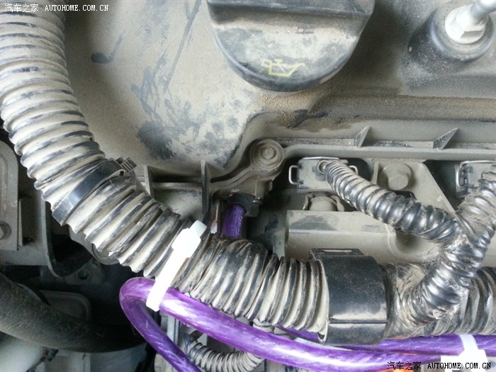

第三条接在了刚体上也就是喷油嘴附近(100厘米线)。
本来是想直接安装在喷油嘴支架的螺丝上,后来想想尽量不东发动机上的螺丝,在寻找中发现了现在这个安装位一个空的螺丝孔。
这里就用到了我上面提到的螺丝这个地方本身有个螺丝孔

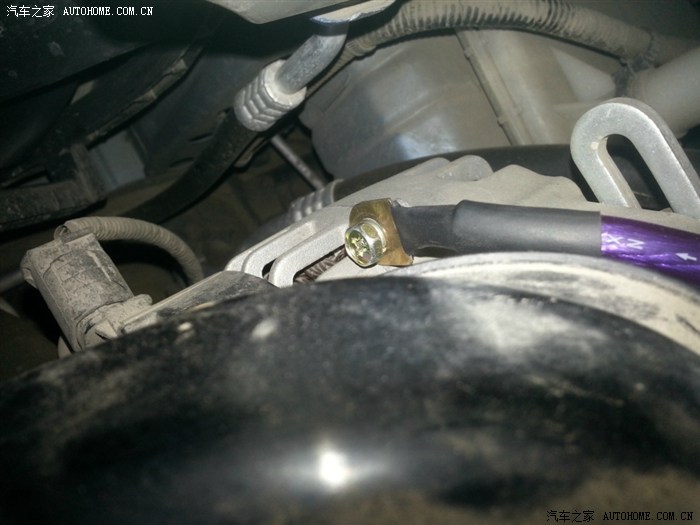

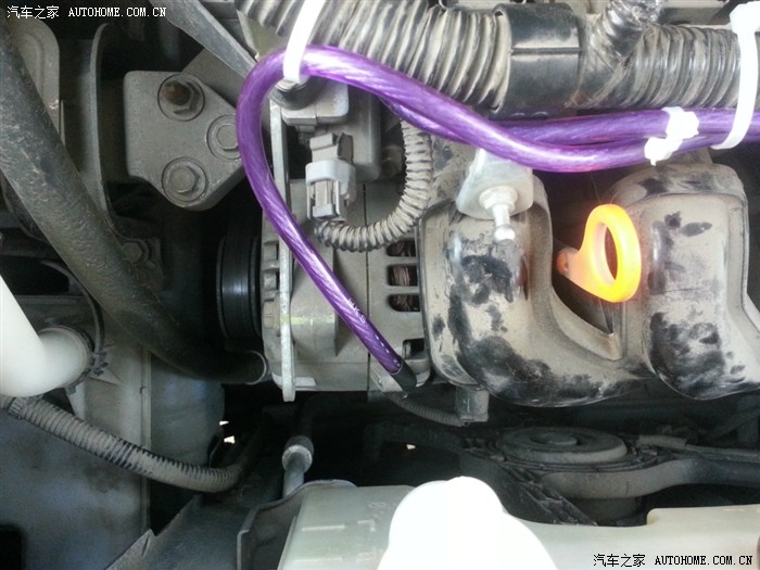

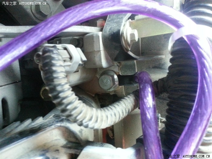

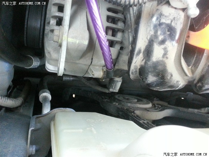

第四条接在了发电机上(100厘米线)。
发电机上也是一个空的螺丝孔
本想起动机实在是够不到了就没有接。
下面在发些完成后的图片呵呵
这张是重新固定了一下

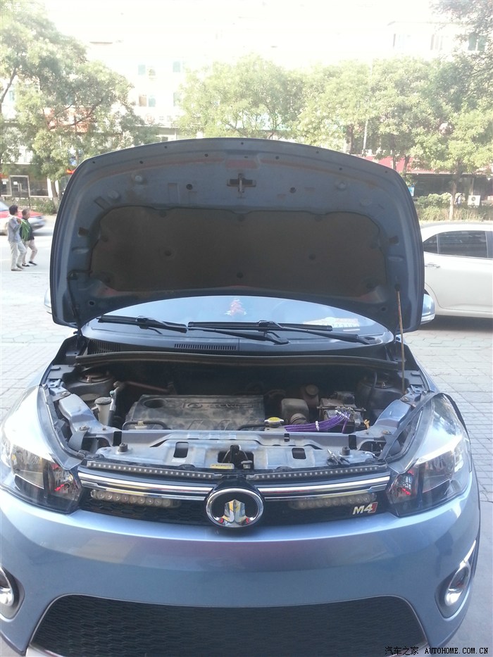

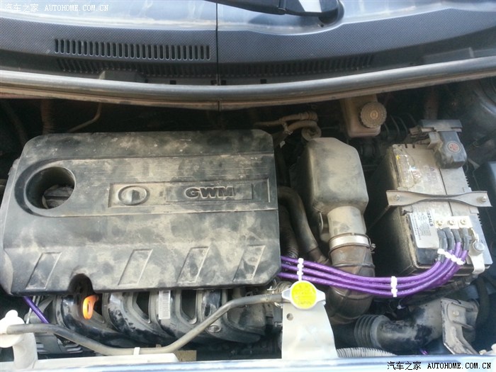

扣上发动机盖子喽
最后最后要非常感谢我的好哥们顺通车匙汇的钥匙兄弟帮忙购买、安装,提供工具,和线路安装建议非常感谢。
