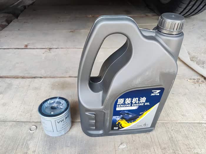

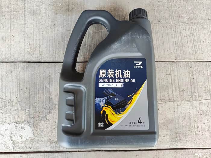

先看看我拿到的东西,机油一桶,机滤一个,垫片1个

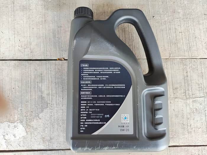

机油桶上标签显示捷达原装机油,标号0W20,质量标准 大众VW50800/VW50900,与发动机机油口标注一致,供应商长春德联化工。
但,没有机油级别,也不知是全合成的,还是半合成、矿物油。我觉得全合成的可能性不大。
先用着吧,再到5000公里换掉它。

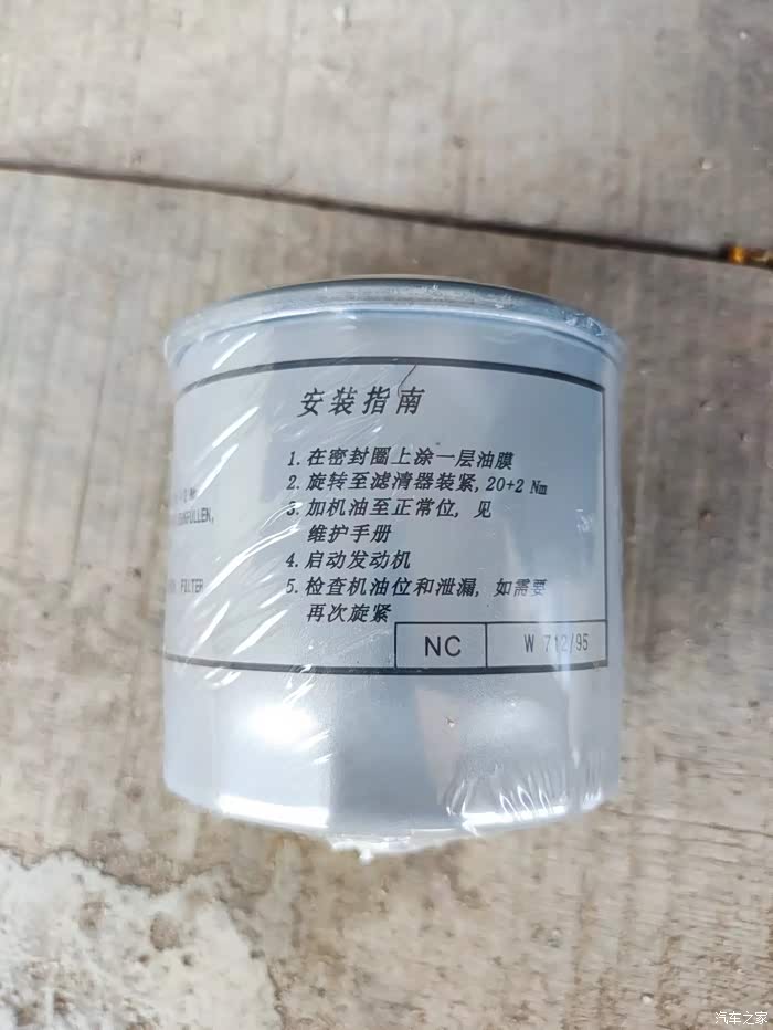

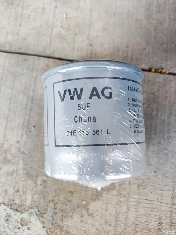

机滤上大部分都是鸟语,只认得一个VW标,安装指南是中文的。

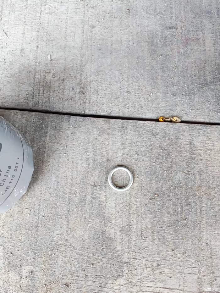

垫片是铝的,保证密封效果,如果是铜的,是不是更好。

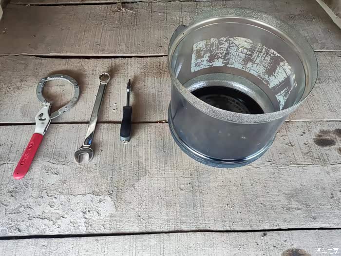

必备工具:
1、手铐式机滤扳手,用来拆卸和安装机油滤清器。
2、19#扳手,拆卸安装放油螺丝。
3、T25梅花螺丝批,拆卸安装护板。
4、把废旧塑料桶切开,做了一个接废机油的桶。

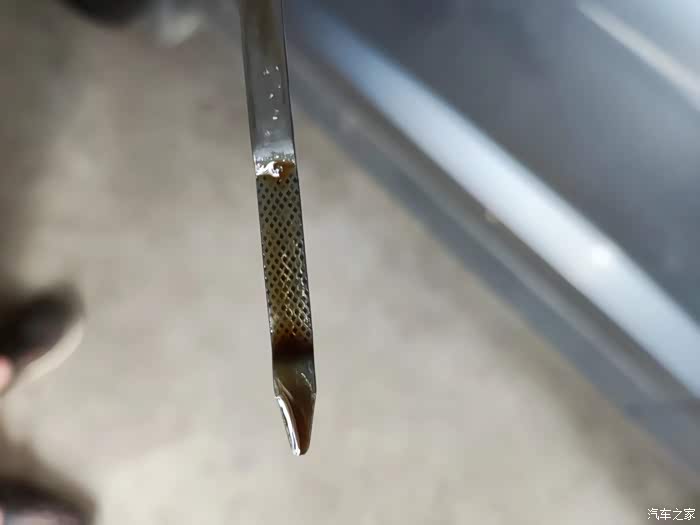

放油前特地瞅了一眼机油尺,仍然在上限,5000公里没看到消耗。

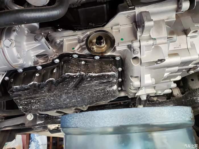

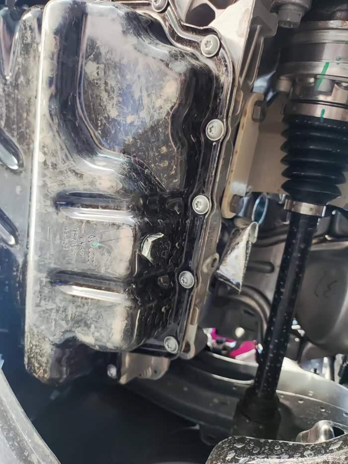

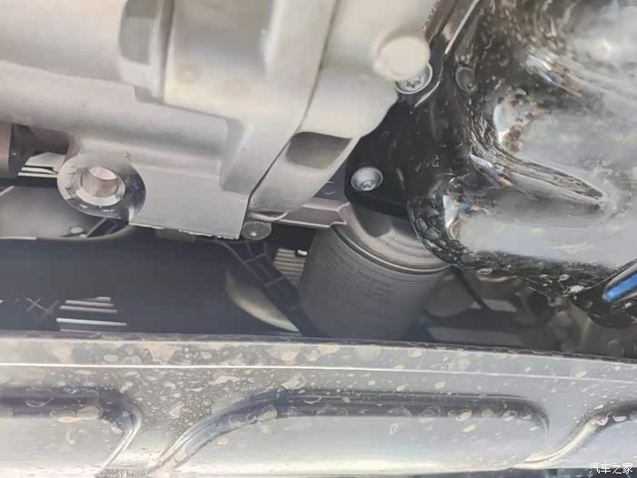

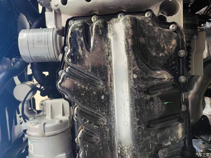

下到地沟,来到车底下,可以看到这是油底壳,上面有放油螺栓。

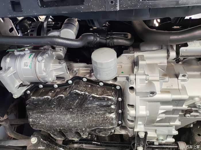

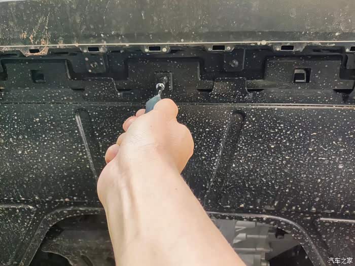

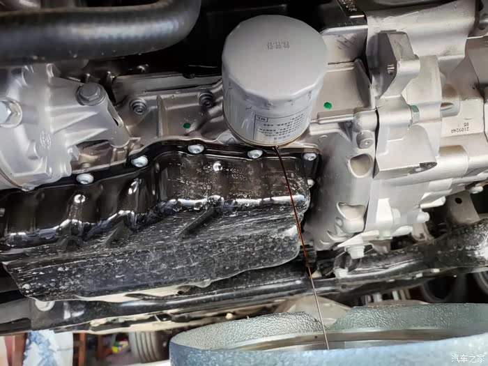

这是机油滤清器,被一块塑料护板挡住了,所以必须先把护板拆下来。
用梅花螺丝批拆掉螺丝,取下护板。螺丝一共有7个,左右各3个,中间1个。
拆下护板,露出机滤。

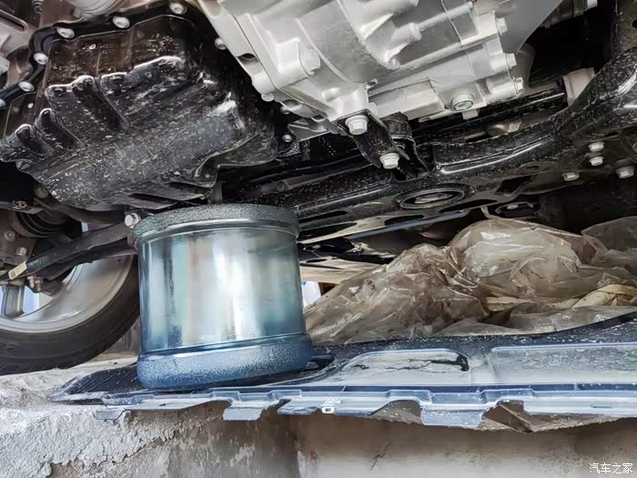

利用护板架起废油桶,放在油底壳放油螺栓的下方。

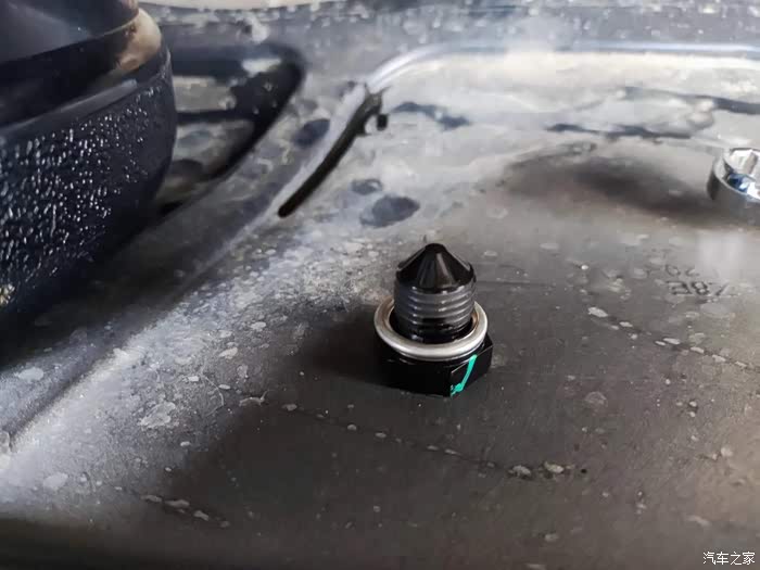

用19#扳手拧开放油螺丝。额~拍虚了……

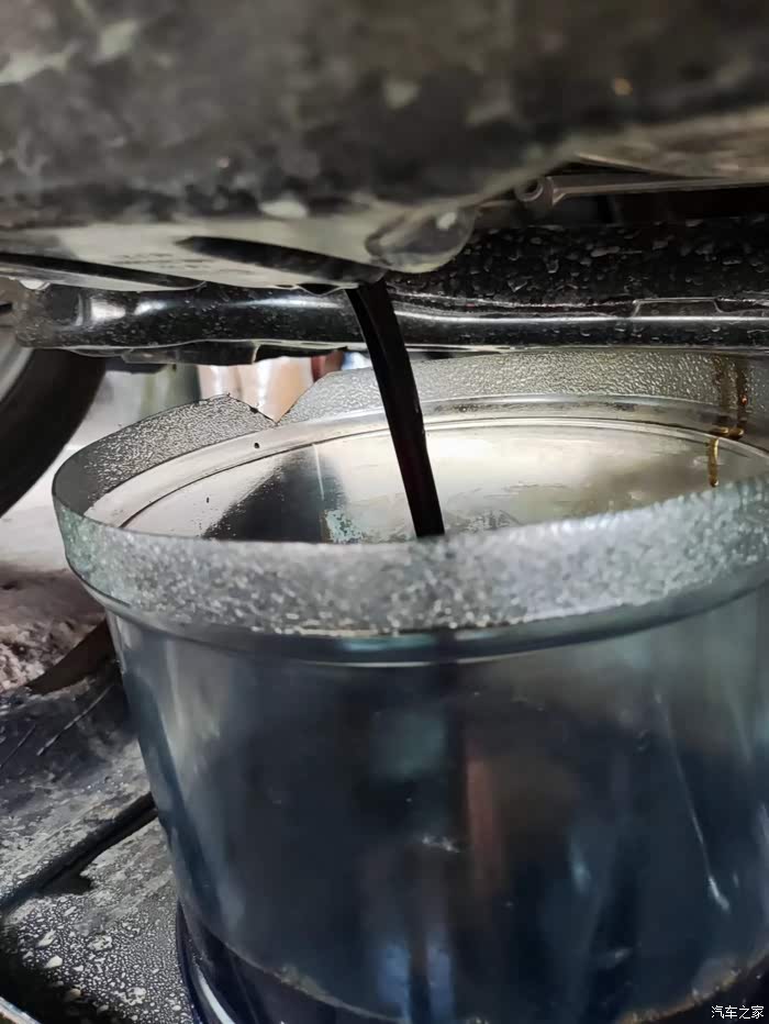

小五尿了
这尿有点黑……
这尿有点黑……
放油的时间里把垫片放上准备好。
废油放干净了,拧上螺丝。

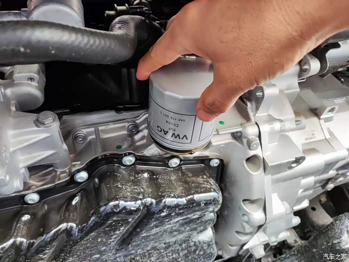

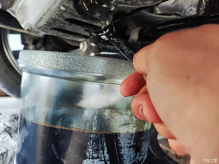

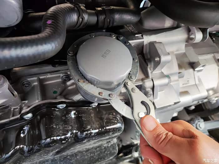

给机滤上“手铐”,拧松。原车的机滤真紧,把机滤都拧瘪了,才拧开。
拧开机滤会有机油流出来,还是用桶接着。机滤不要一下子拧下来,就这样让它流一会,等少了再拧下来。
机滤拆下来了。
拆开机滤包装,按照安装指南,在密封圈上涂上机油,防止安装是撕裂密封圈。
用手拧上机滤,然后用机滤扳手拧紧,按要求是20+2Nm,咱没有扭力扳手,上紧保证不漏油就行。

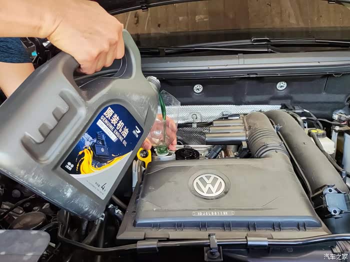

爬出地沟,加注机油。刚开始准备直接加,试了试,手法不行,肯定会撒到外面。于是临时找了一个饮料瓶切开,做了个简易漏斗,这样就保证不会撒到外面了。
我加了3升多,看了机油尺,在下限。最后把4升全加进去了,机油尺也没到上限。不知道大家首保时加了几升机油。
