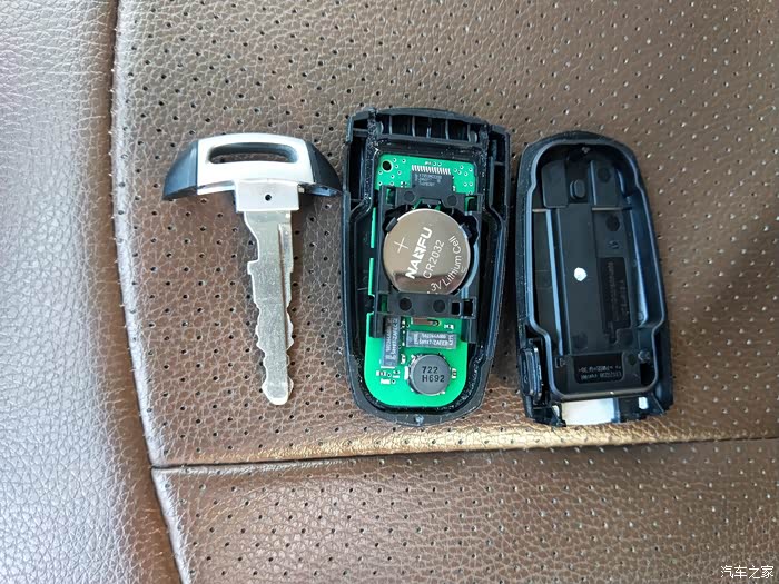

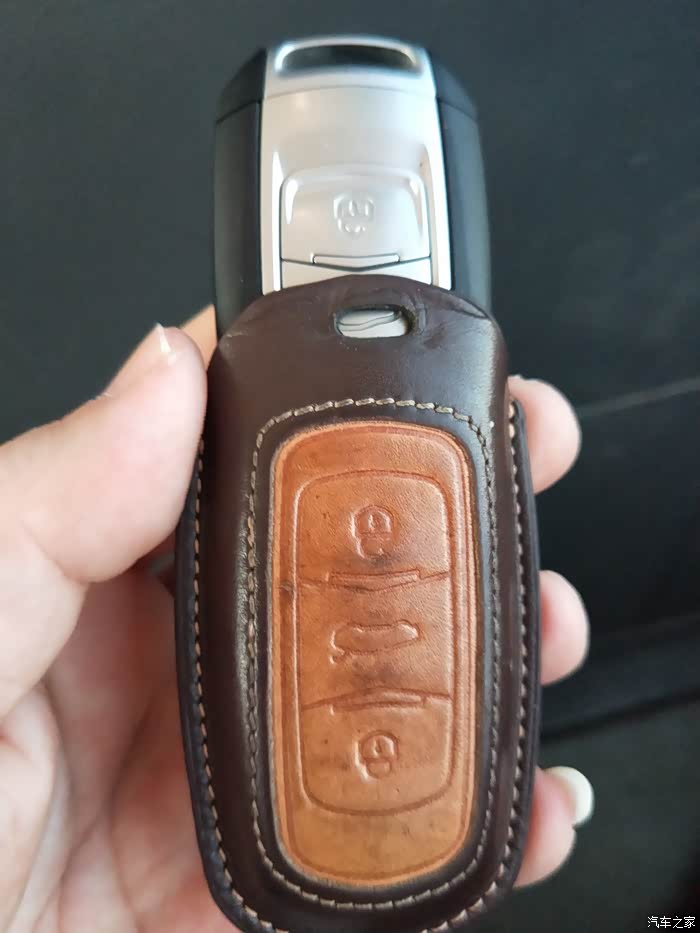

其实更换钥匙电池还是很简单的。首先钥匙旁边有一个按键,按下后机械钥匙就能拔出来,然后再用机械钥匙撬开钥匙盒,就能看见里面的电路板了。下面我就展示下换电池的方法,希望对大家有所帮助,有做的不好的地方请勿喷。

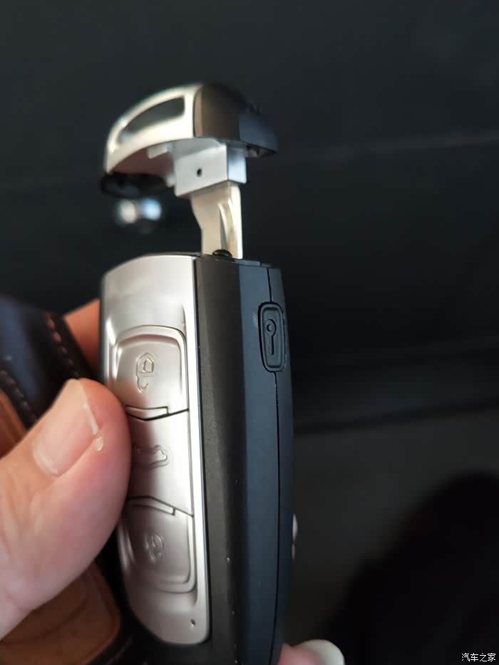

侧面按键按下后机械钥匙拔出来

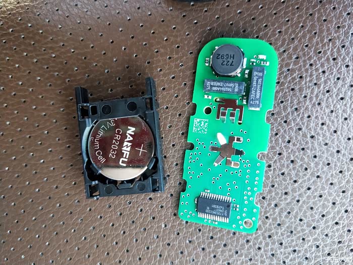

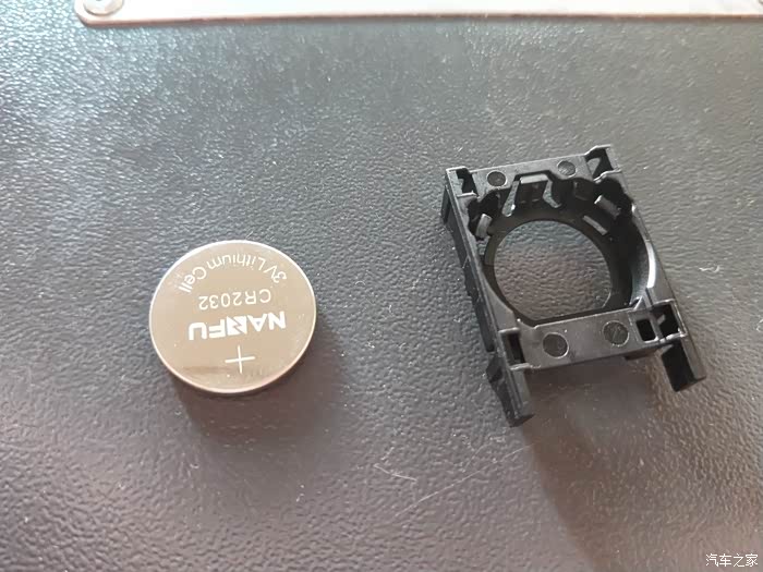

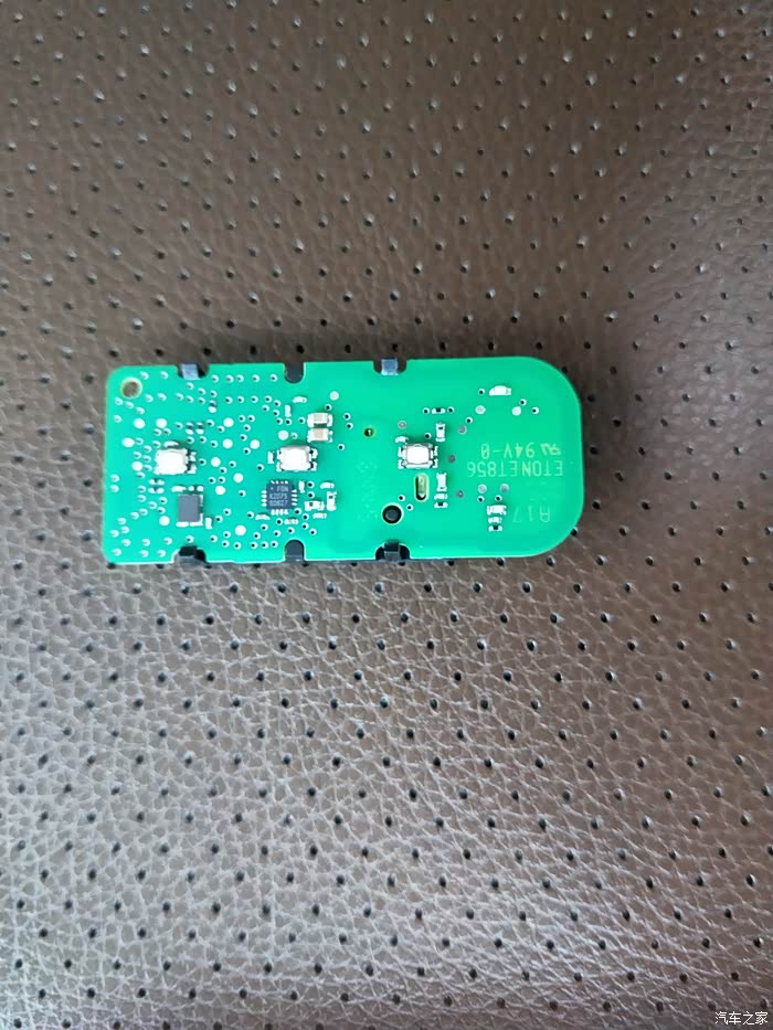

电池座和电路板有四个小卡子,轻轻***就行
电路板

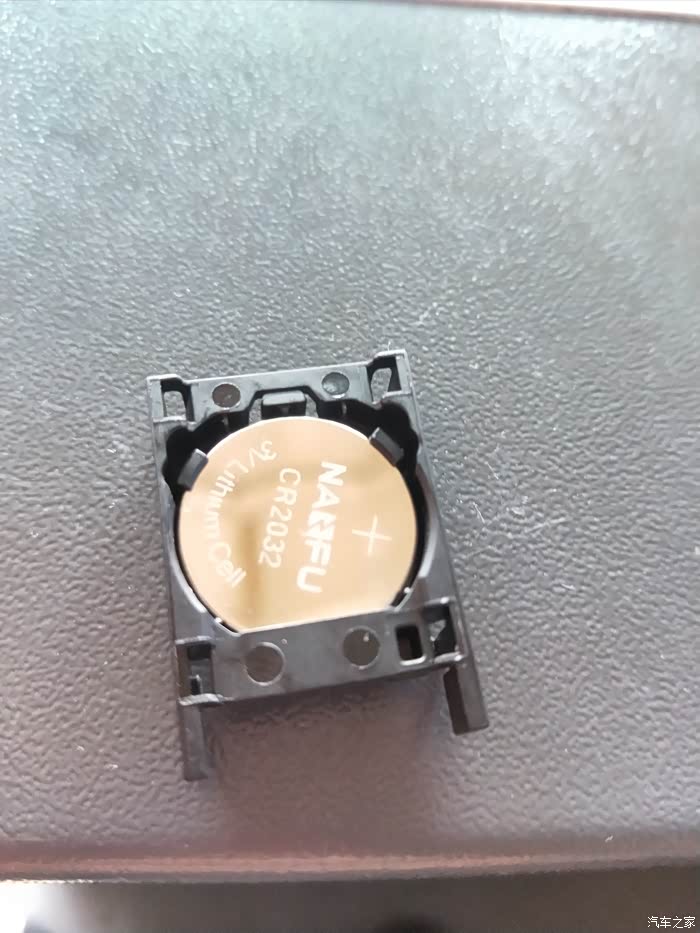

电池座上也有两个卡子
组装完毕,装回钥匙套
