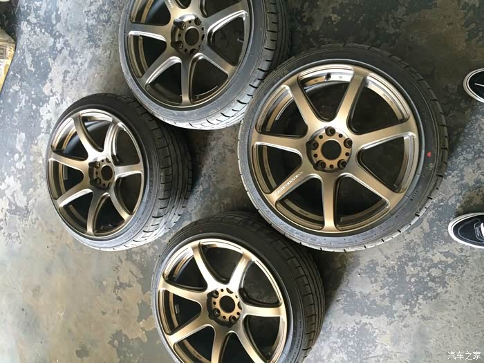

work 的轮毂 18寸 5*114.3 ET38 前、225.45.18 前8.5J 后9.5J

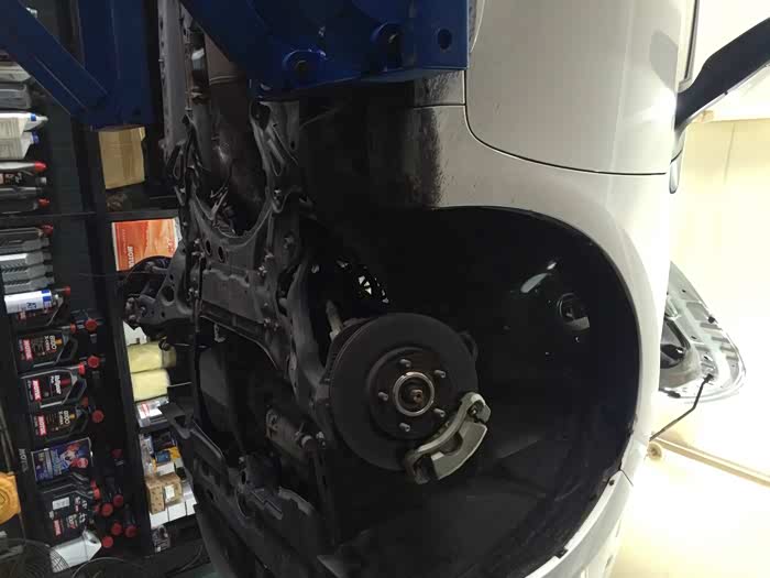

第二步:拆掉原来的避震和短簧。
我之前发过一个安装ES短簧的帖子,后来答应大家出个TEIN的避震帖,也算完成了广大车友的承诺。

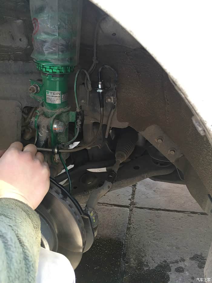

绿色是很漂亮的 车子的蜕变也是从这一刻开始。安装的细节我也不太懂也就没有拍太多照片 因为毕竟自己不是动手族
需要注意的是 这个防尘塑料包膜,我说这个 弄上太丑了,师傅告诉我这样是防止沙粒和石子等杂质弄到避震桶里,开车难免有破路和雨雪天气,这样讲究的师傅让我真是放一百个心啊,由于那天是中午1点到北京然后我就去吃午饭了,这个安装了大概2个小时就差不多了.

钢喉选的是ST的型号也再上面 和原厂的比 感觉短了很多,开始还怀疑不是原装位,可后来装好后方向打死没有任何问题,师傅还给我外面加了一个胶皮管说防止长期打方向摩擦金属管路外侧。

更换刹车油有个照片没找到 更换钢喉必须换新油  大家可以更换DOT4的 店里没货 我着急就换了5.1的了 这个油的型号有点浪费了。
这个是换油时候拍的 换完以后和我说了一个磨合刹车皮的方法,成功磨合好了刹车盘上会有黑色的粉末还有点油,北京下雪高速怕封路,我就直接开会回来了。原厂的踩下去感觉很软 行程很长,这个比较明显,像是奥迪A6的风格 前段很给力跟车不再压力山大
