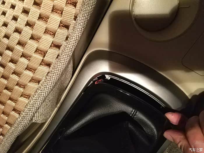

准备拆解,首先将皮套上面那个扣子解开,然后用手指伸进去,将后面这两个插扣顶出来。
接着把前面这两个插扣也顶出来
再将皮套连同塑料固定架整个取出
