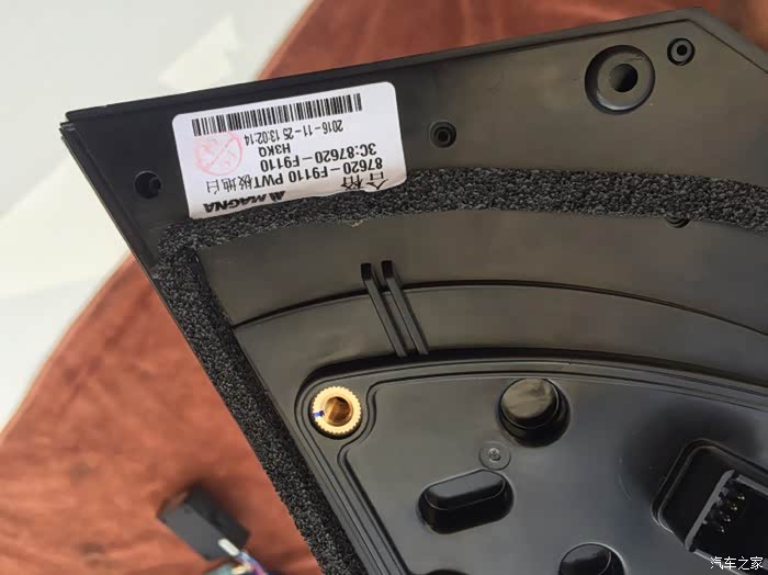

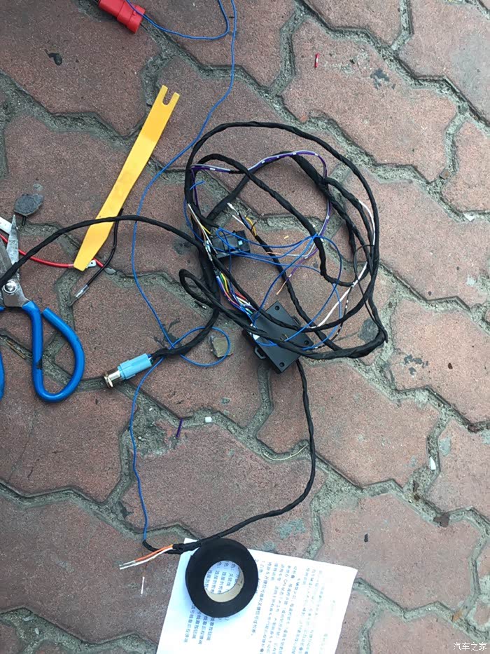

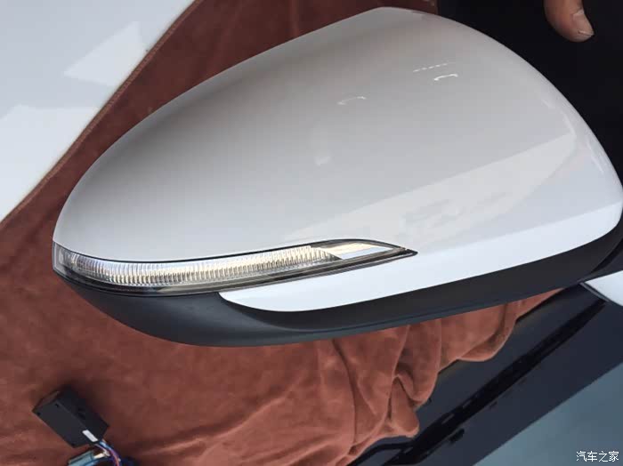

一对折叠后视镜总成,一套线组,一个控制器,其他就是一些转接线头了。看到这些东西感觉1000多不贵
耳朵总成,带LED转向灯带
原厂标志。

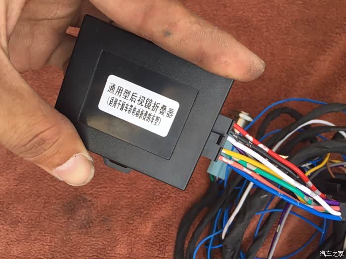

控制器主盒。
线组,还有一些。感觉挺复杂的,这才映射一对话,术业有专攻呀

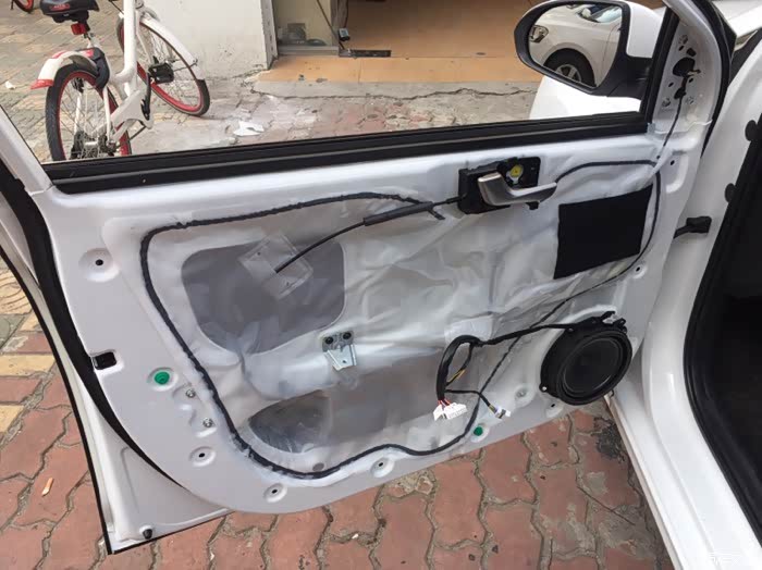

。现在开始拆门板,只有两颗螺丝,一把十字螺丝刀,一个小型一字到,就可以把门板拆下来了。
拆掉门板,才知道里面隔音就是一张膜
拆掉门板就可以把高音喇叭装饰罩拿掉(无螺丝,直接拿下来)。里面有三颗螺丝,用10号套筒把螺丝拆掉,后视镜插头拔出来,后视镜就可以下来了。简单了这个

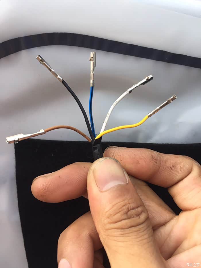

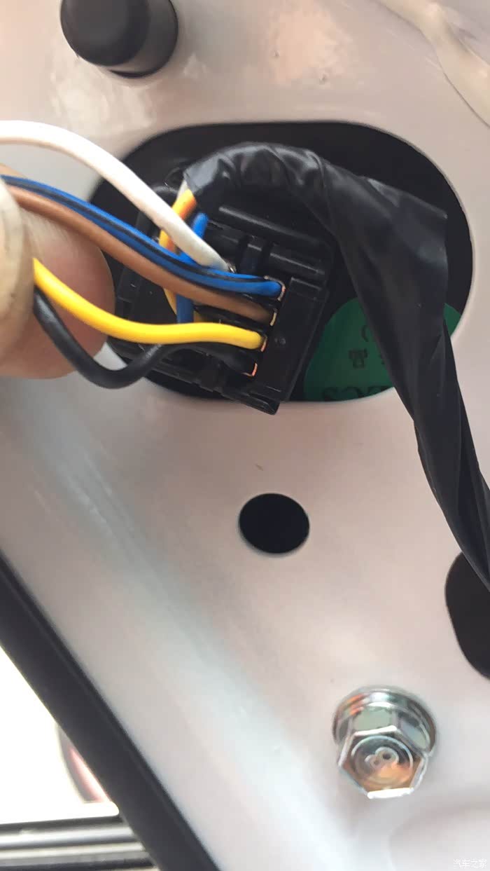

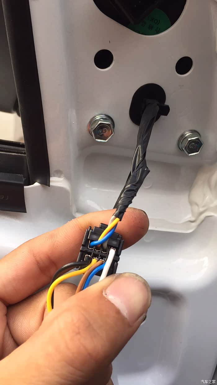

开始走线,先找到,棕黑蓝白黄五根线的,对应后视镜插头插对相应的孔位。
如果插不进去就把端子突出的地方剪掉,即可。
Ok
四号白色线,五号黑色线,6号黄色线,7号棕色线,8号蓝色线。

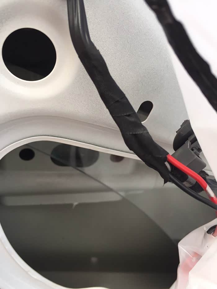

。接下来就是走线到门板和车身连接处的插头。对号入座即可,看图。

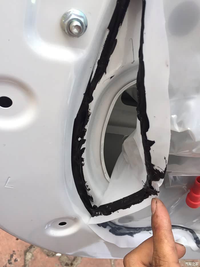

撕开隔音膜
,找到里面门锁控制线。
,找到里面门锁控制线。

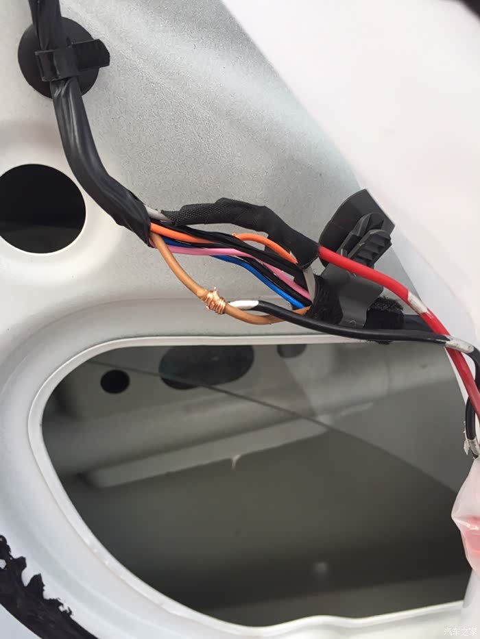

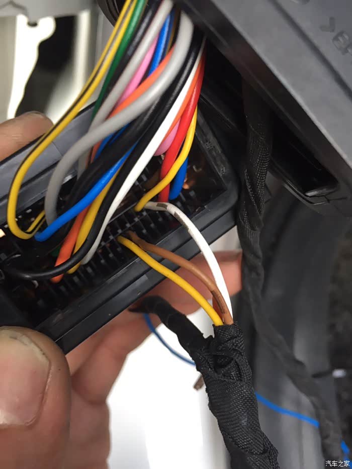

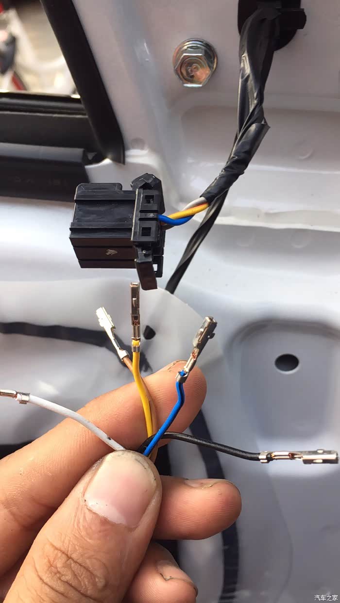

把线组里面黄色和棕色是后视镜折叠电源线,找到后对接即可,个人建议做个插头对插,便于以后插门板。

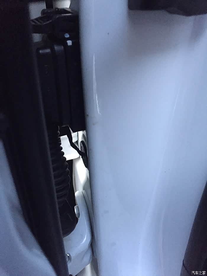

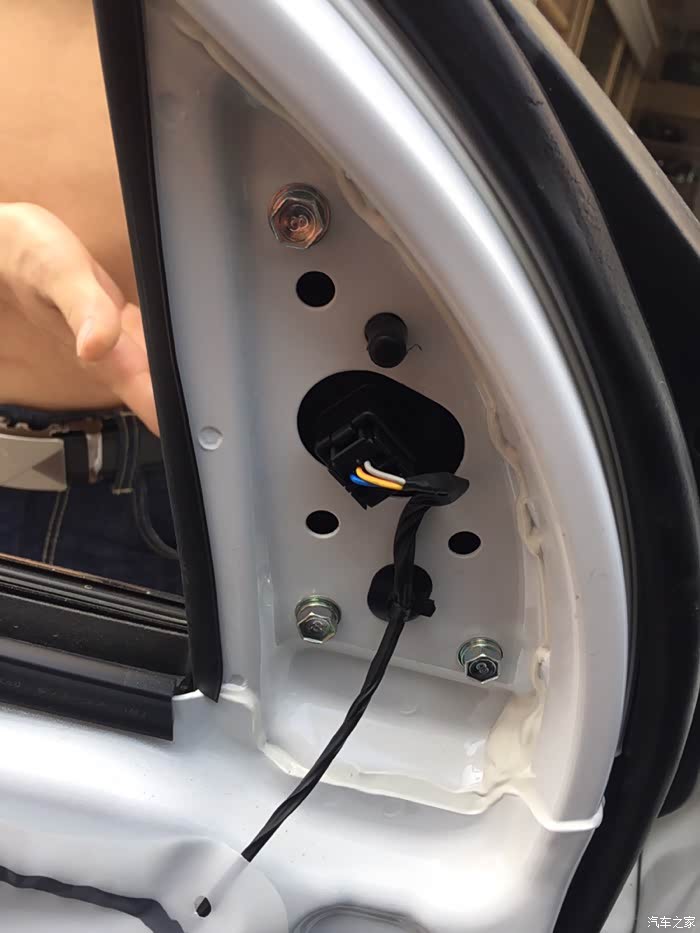

然后在找到左前门和车身衔接的地方,有个插头拔下来,对印号脚,插入即可。
如图。白色37号脚,黄色47号脚, 棕色48号脚,橙色20号脚。
对应插好端子后会多一根线,是我们之前后视镜插头的蓝色8号线,这根线直接连接原车叶子板上的转向灯正极即可,就在前轮的上门,很容易找到。
也可走里面,插头下方可走线,如图。看个人喜好。

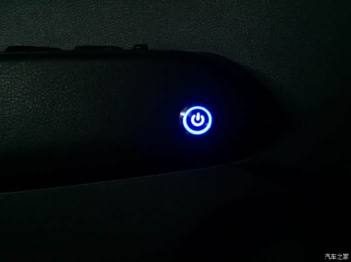

以上接好,就可以试一下后视镜是否可以。如果可以就是安装室内手动折叠后视镜开关。
选择位置,根据情况而定,只要是不影响门板安装即可,看看这个按钮,很酷,有木有
。以上安装好,测试ok就可以整理好线组,然后上门板。

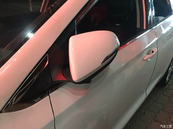

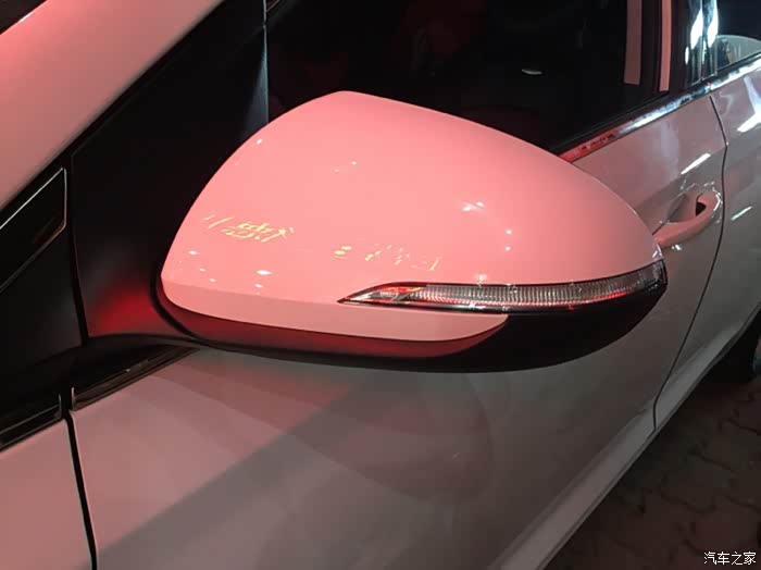

最后上安装效果图

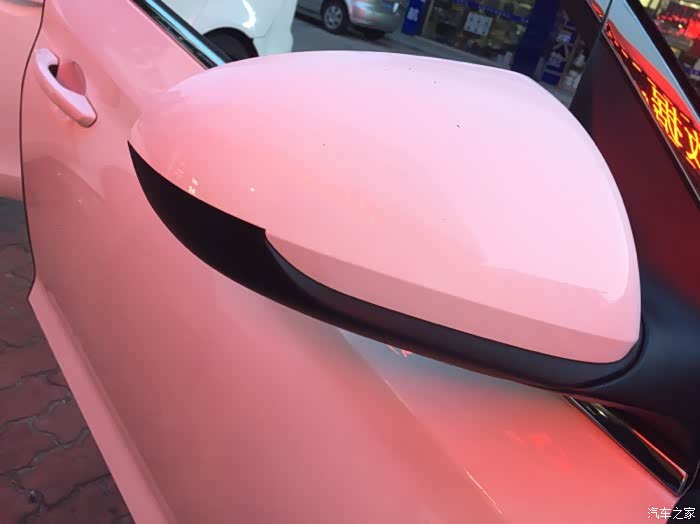

原车后视镜。
安装前对比一下,差距还是有的。

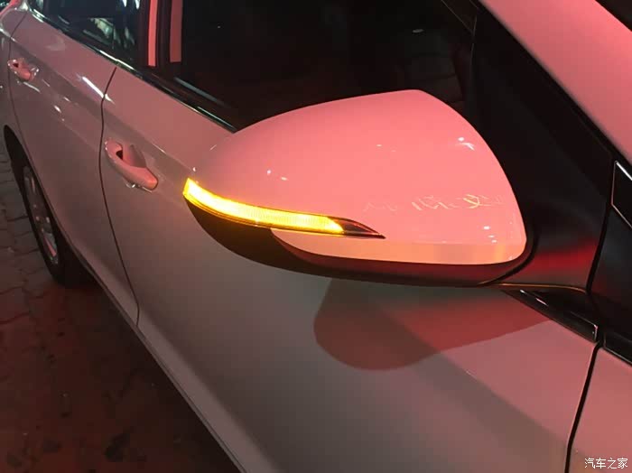

安装好后,打转向灯效果。
右边转向灯效果。
不打转向灯效果
锁车后折叠后视镜效果
