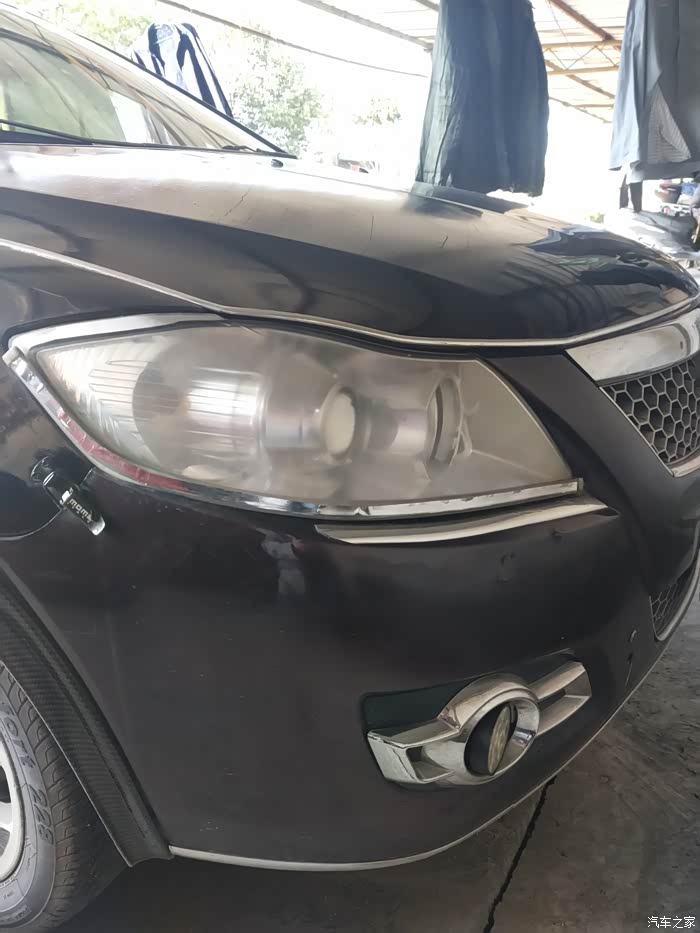

先给个光棍纪念
我这辆是奸商卖的二手车,当时对车一窍不通,没想到是小事故车,还做过黑车,现在看内饰、发动机、损耗件,我预估的现在实际里程至少是21W公里。能把接近报废的垃圾车保养成精品车,满满的成就感!

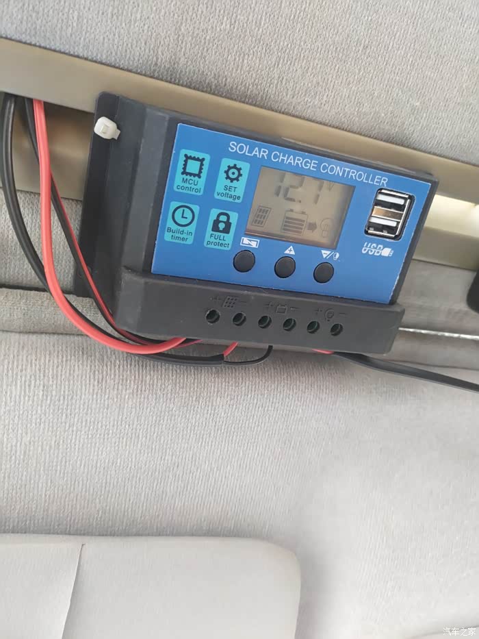

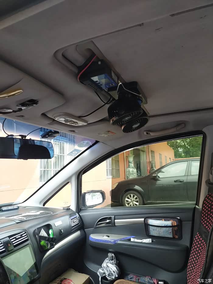

1、太阳能补电

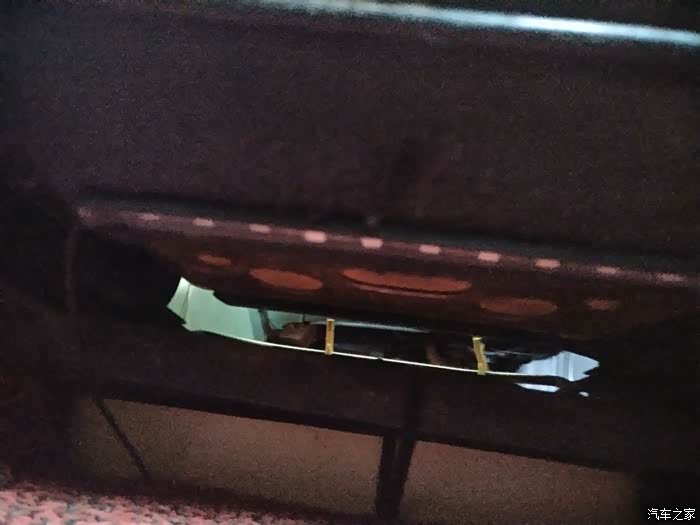

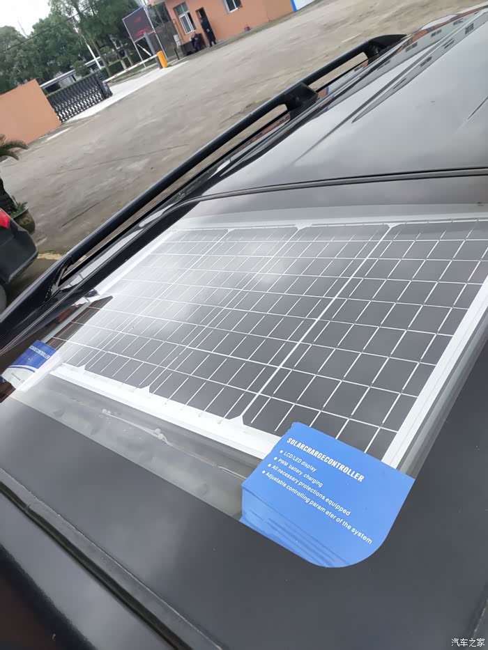

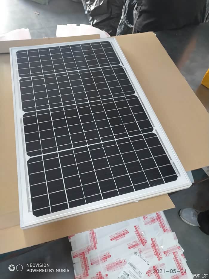

这是先买的单晶40W光伏板,厚度25mm,刚好塞进天窗,问题是“刚好”,挤着天窗,我都怕哪天不小心按到了天窗按键,天窗就蹦的一声爆了。所以果断退货。
这是挤进去的效果,我怕顶花了天窗,还有纸板先垫着。

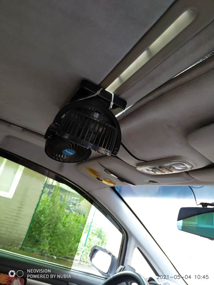

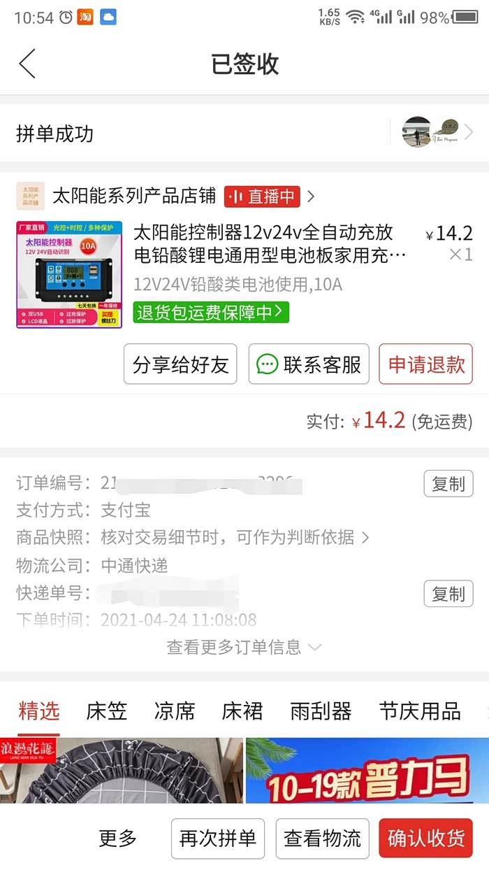

控制器,旁边是车载风扇,这个风扇利用率很高,值得拥有。
12V10A控制器:14元

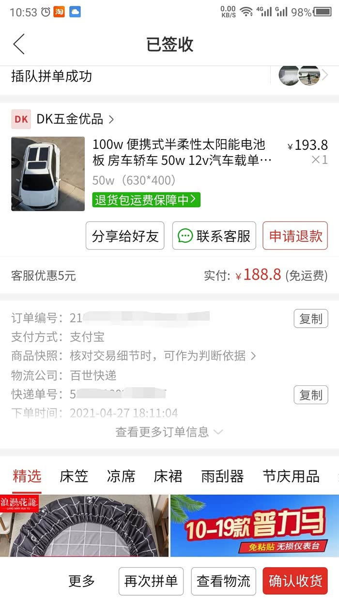

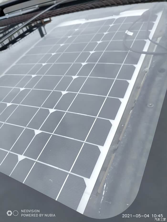

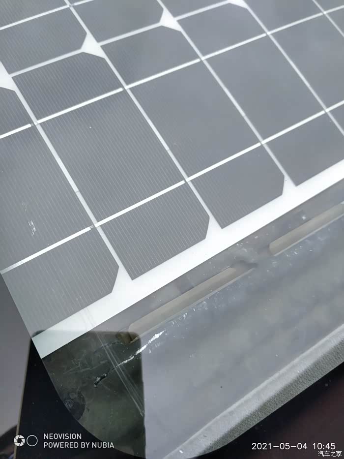

这是后买的柔性太阳能光伏板加装好了以后的效果,真的只有2mm厚度,短边中间那个接线盒厚度15mm,完全不影响天窗开合。
再给个风扇安装效果。

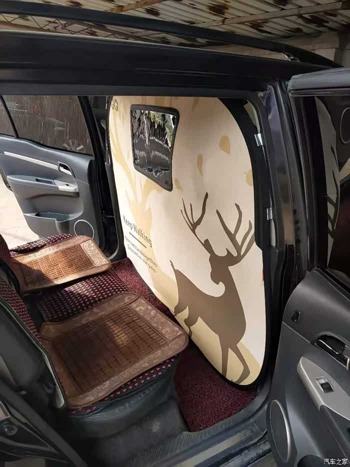

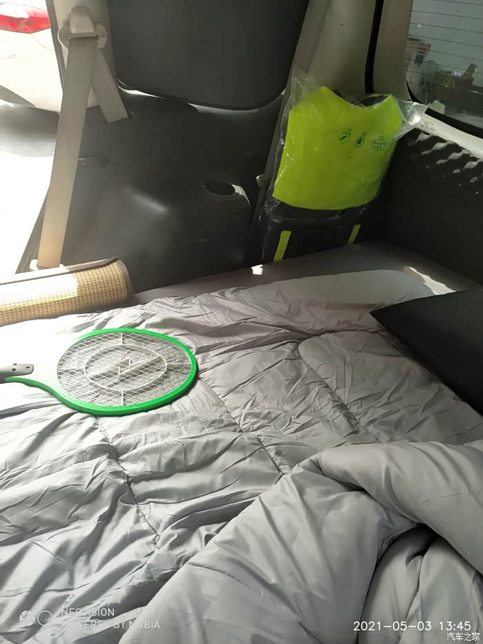

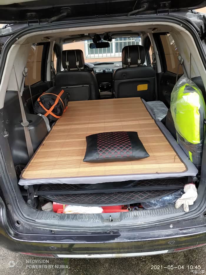

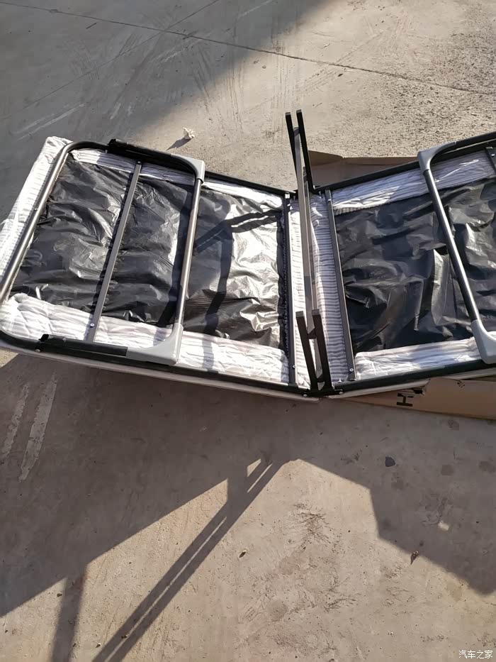

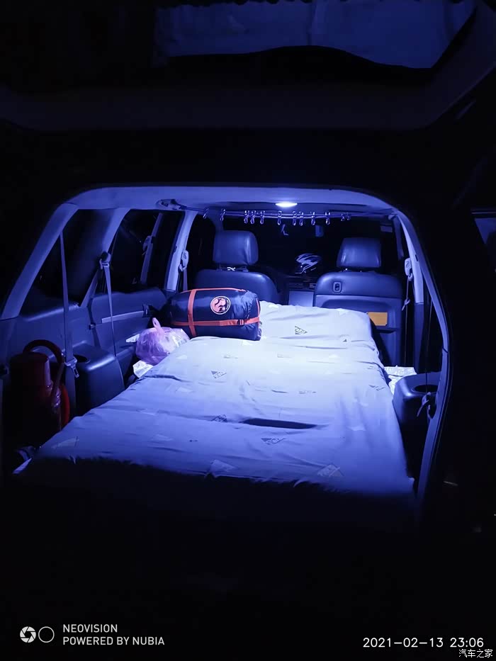

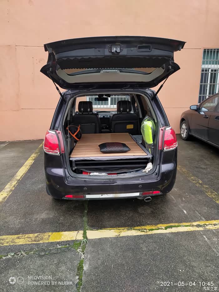

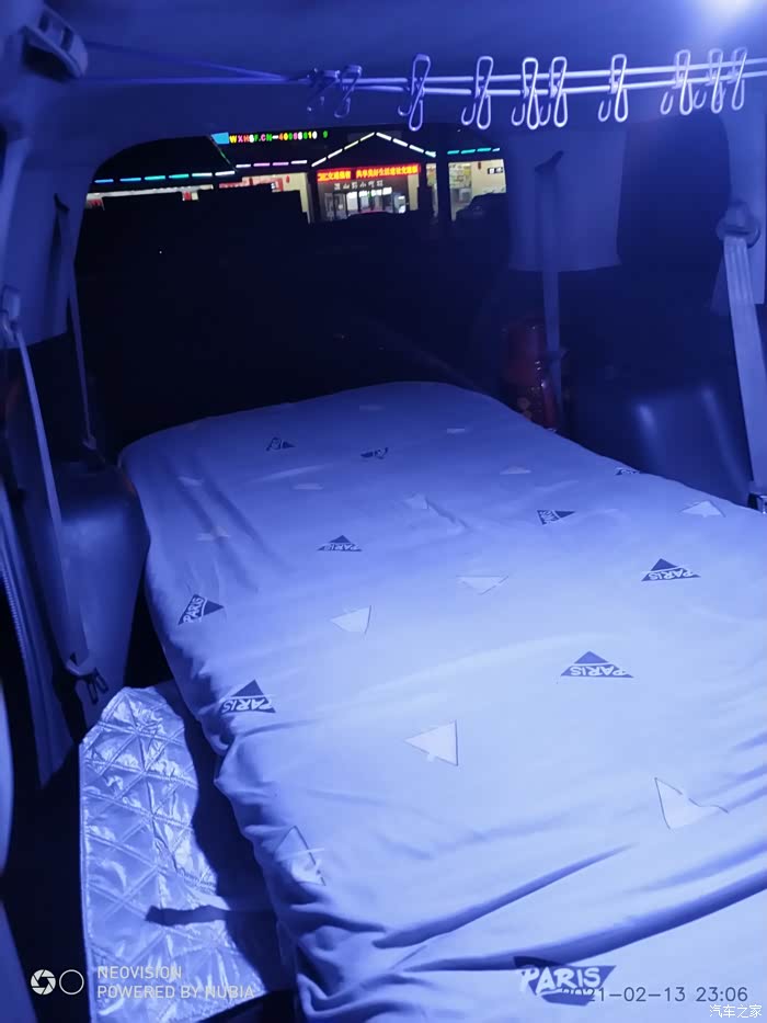

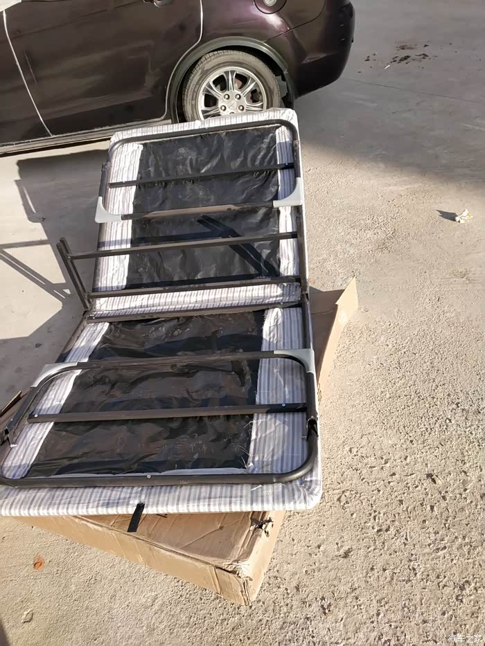

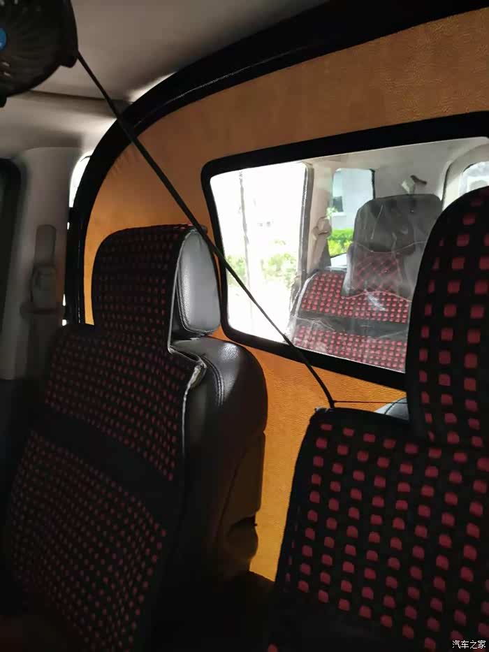

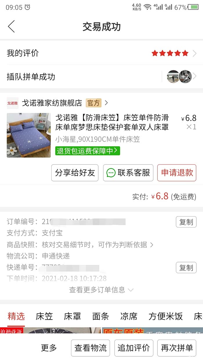

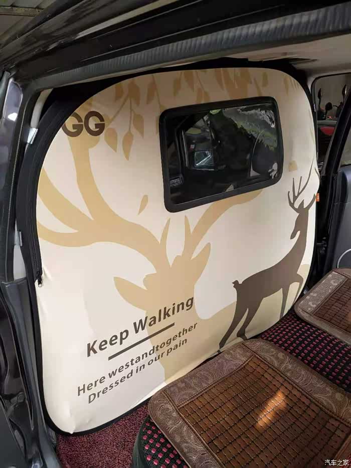

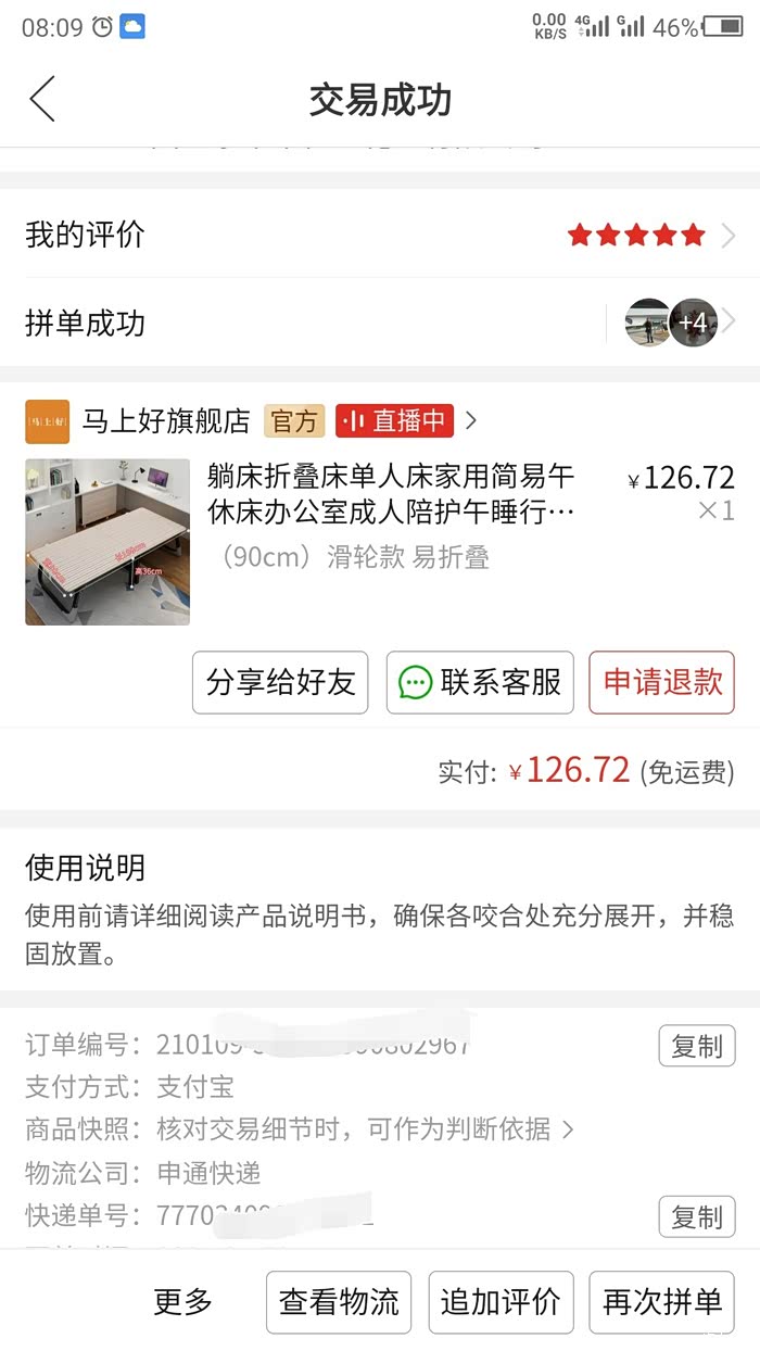

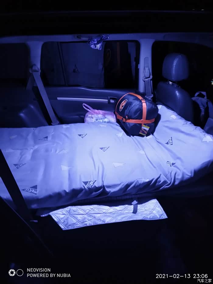

2、床车改造:因为改造过程过于简单,所以只有效果图
不用自己弄床板,拆下折叠床几个螺丝,铺上去就行

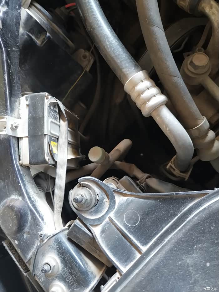

3、氙气大灯事实证明并没什么卵用,因为延时的原因,基本上不用
安定器左
安定器右

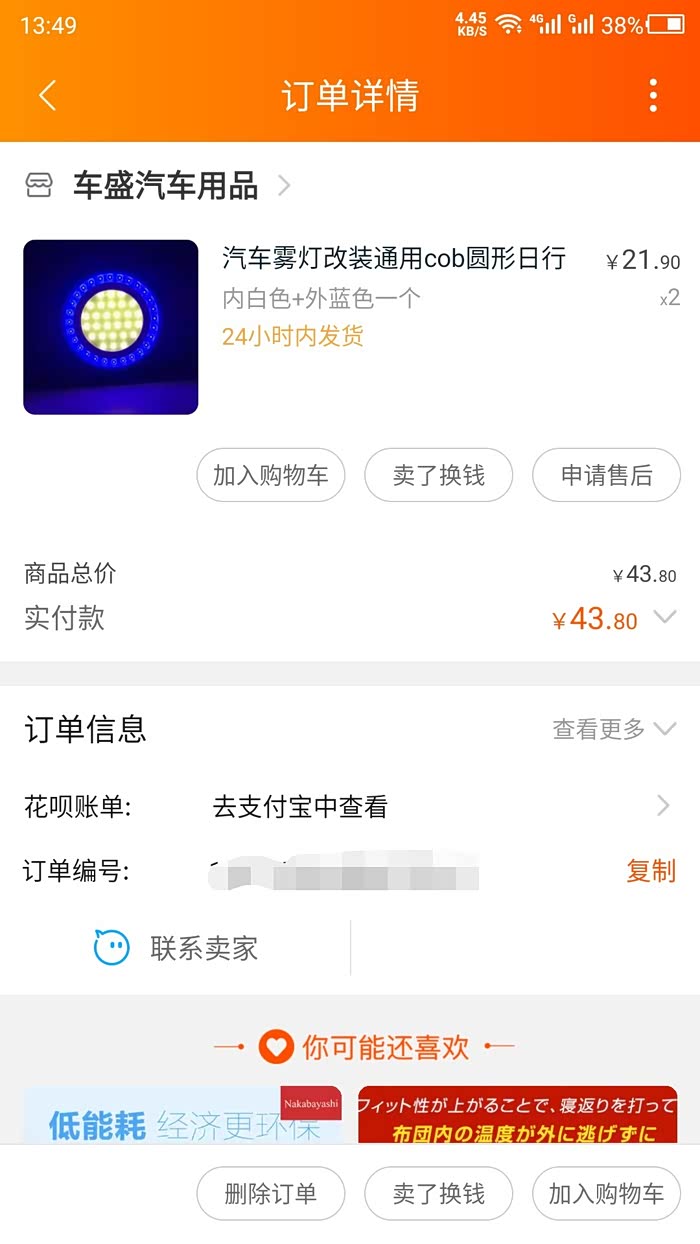

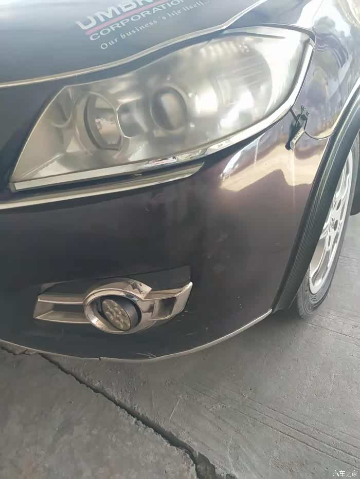

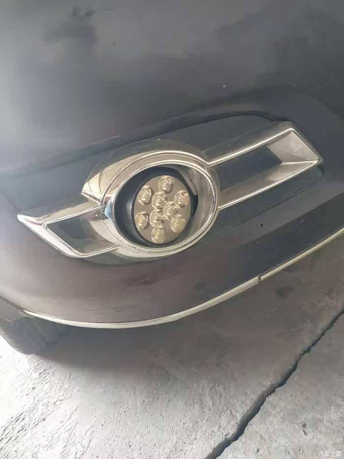

4、超级亮的雾灯,晚上只开雾灯
用了一年半多,防水什么的都非常好,还是拉莫的亮。

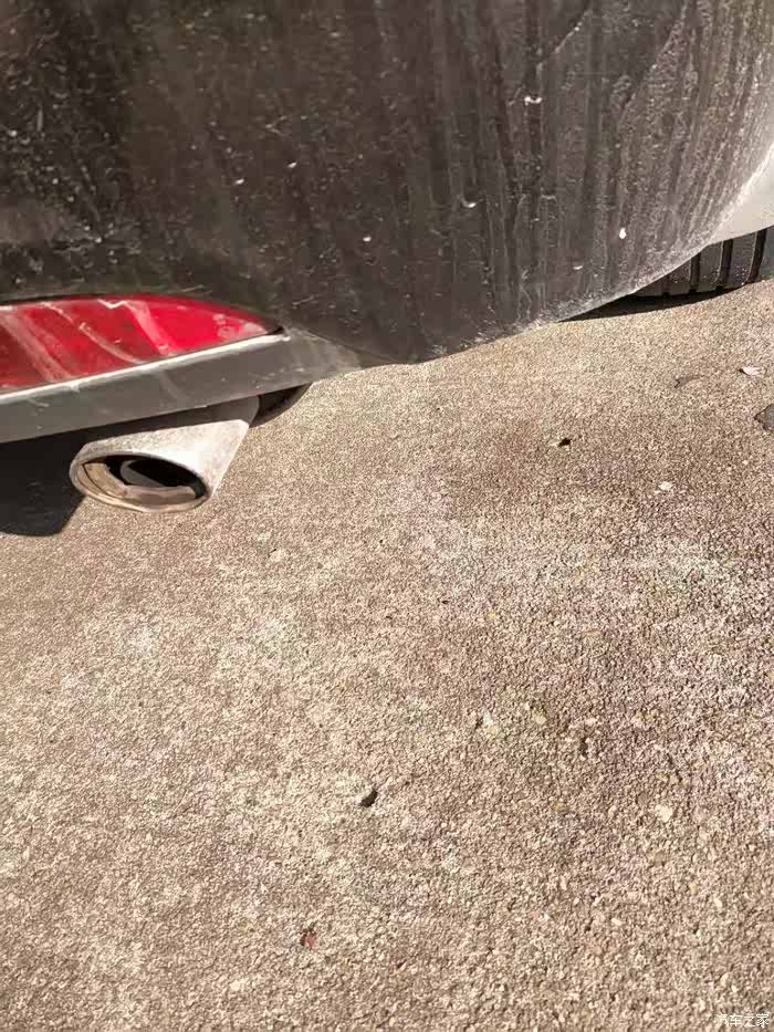

5、尾喉装比筒

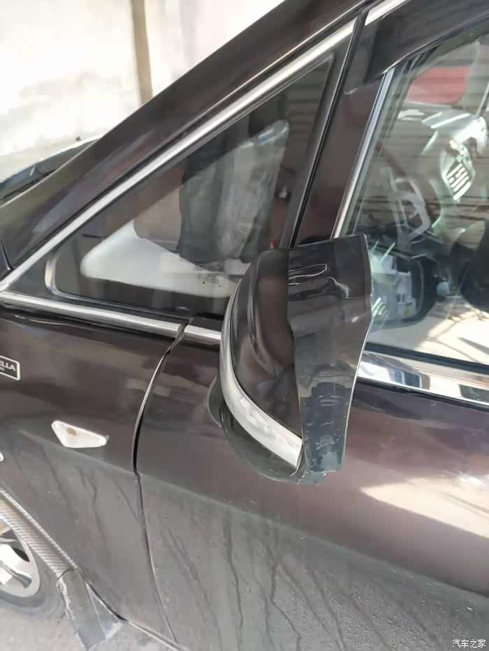

6、换了N个雨眉,终于这个好用了

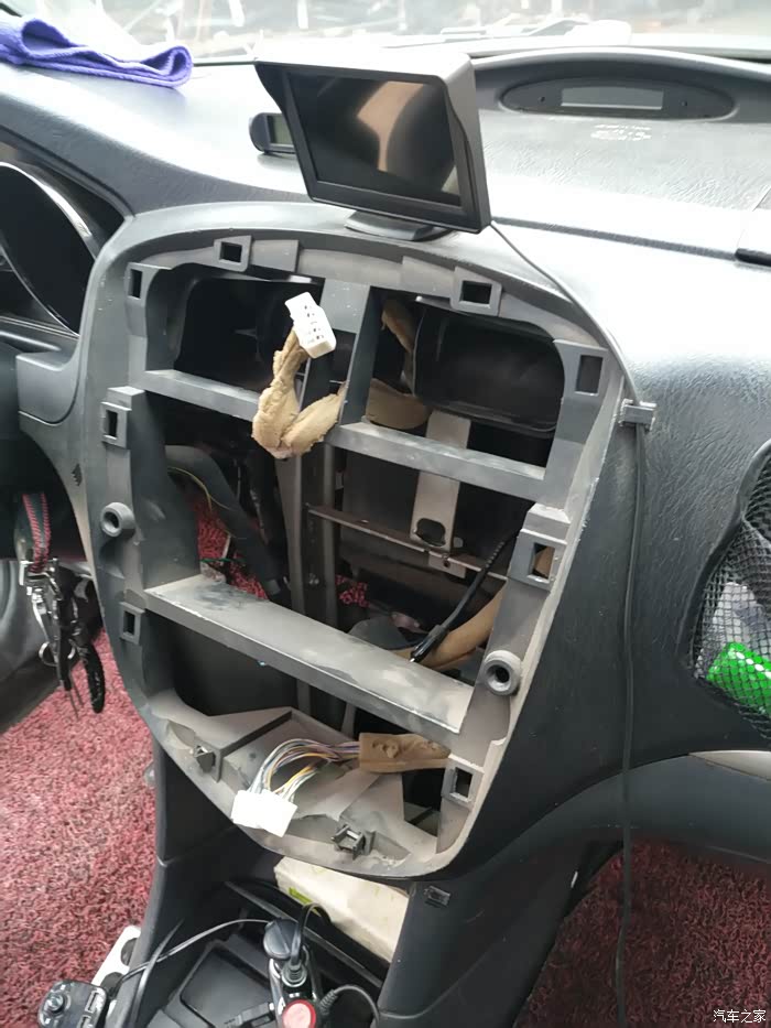

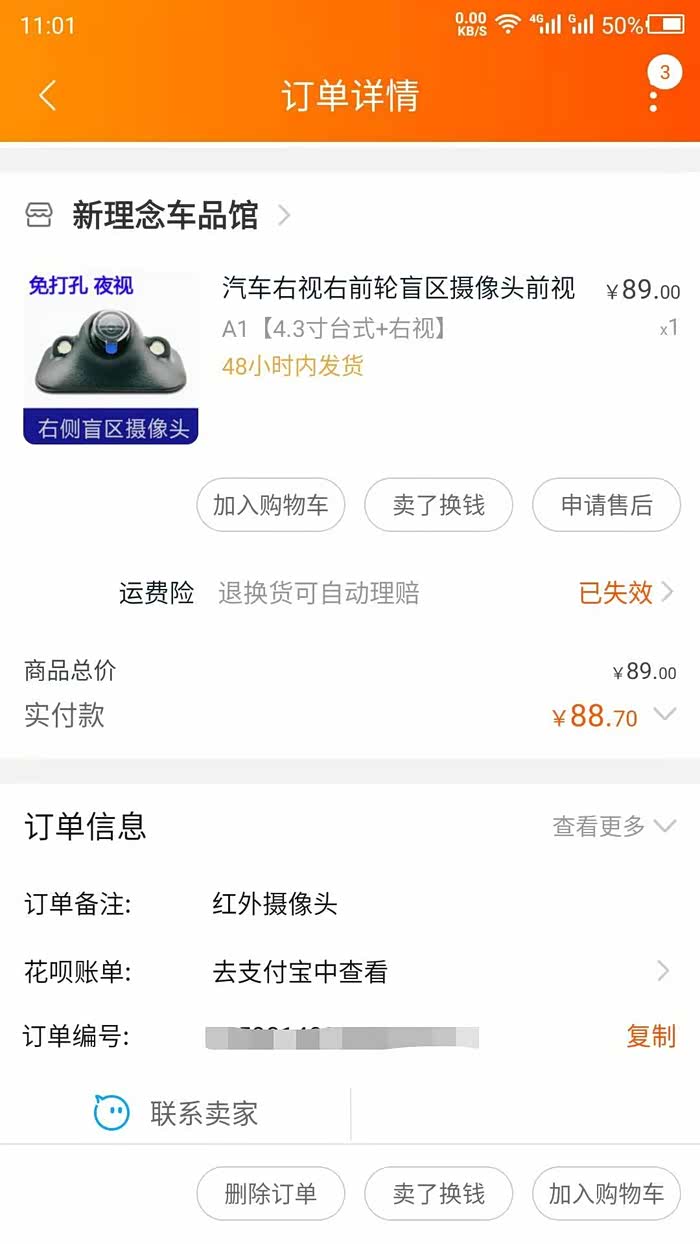

7、右前可视,接到了中控导航里了

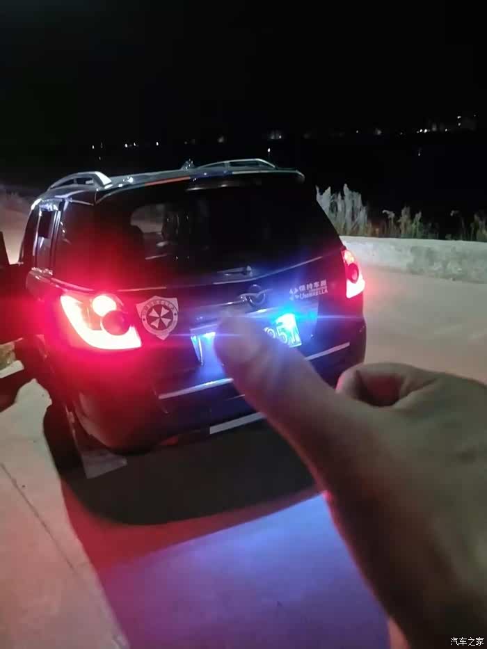

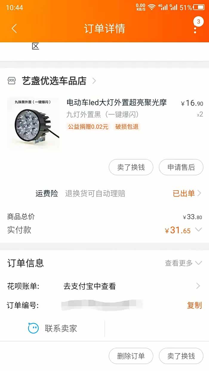

8、倒车小灯,增加晚上的红外光,效果可以

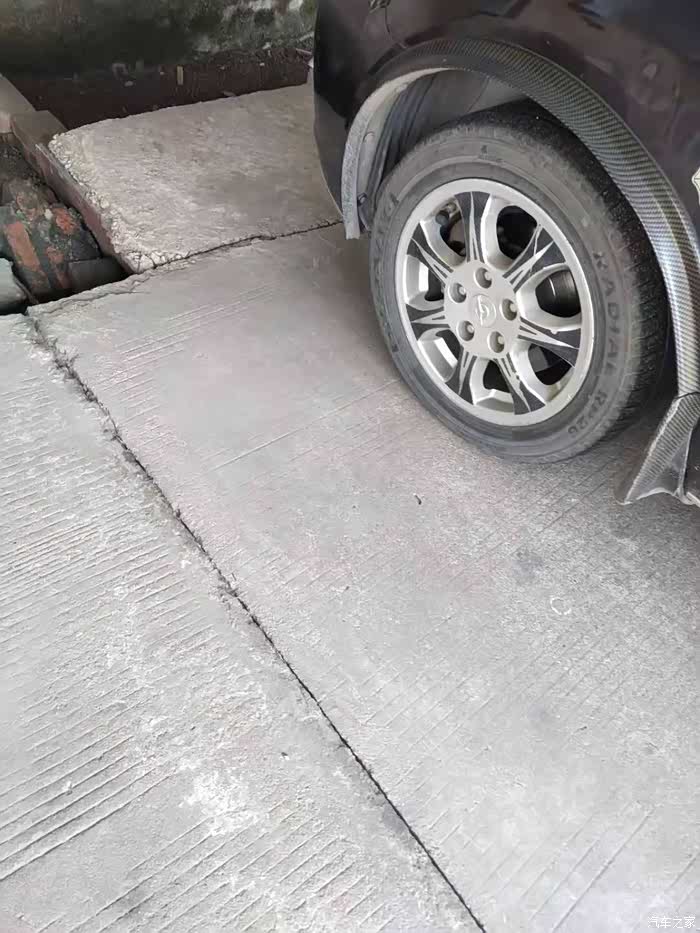

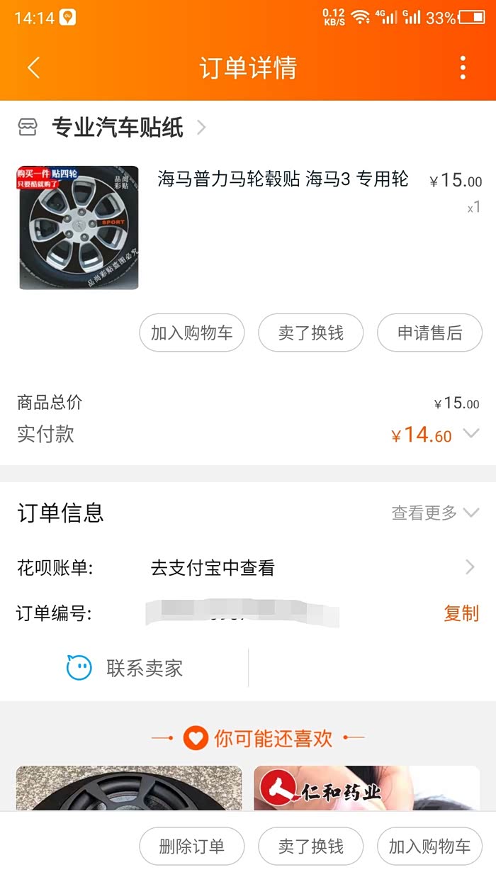

9、轮毂贴花,轮眉,自我满足

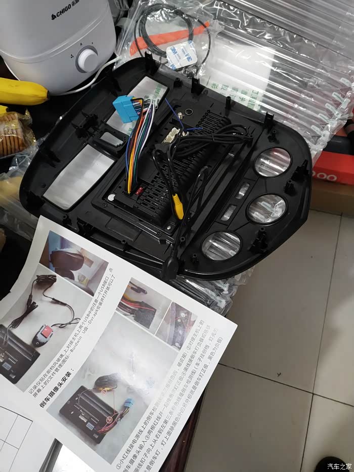

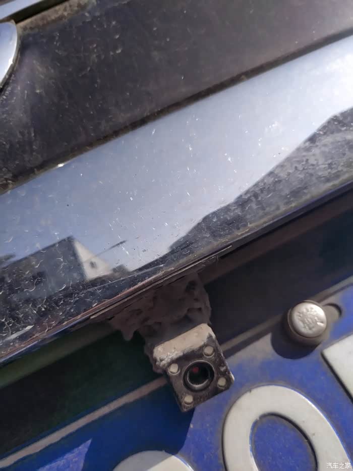

10、倒车摄像头
一定要装红外的,最早装的普通的到晚上啥都看不到。固定螺丝早就锈烂了,这是用胶条熔焊枪固定的

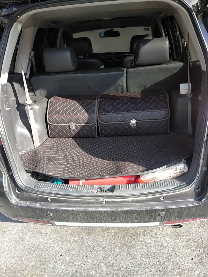

11、置物箱,灭火器
改成床后箱子扔了

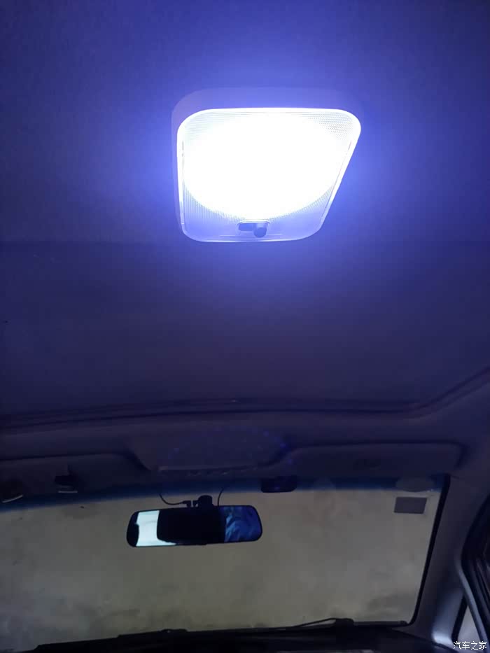

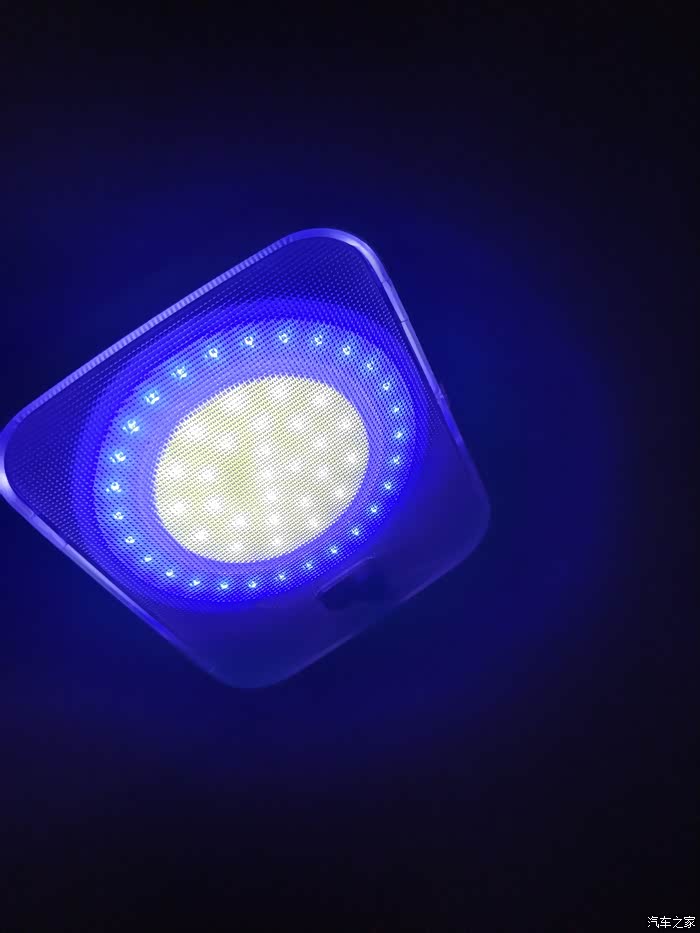

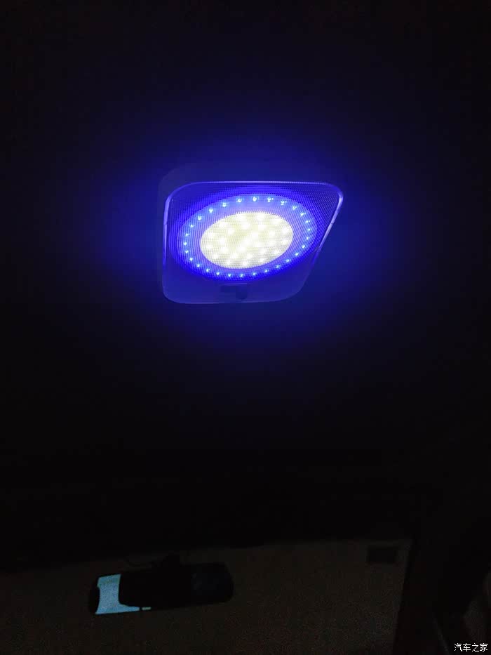

12、后排阅读灯,是用拆下来的雾灯改的。

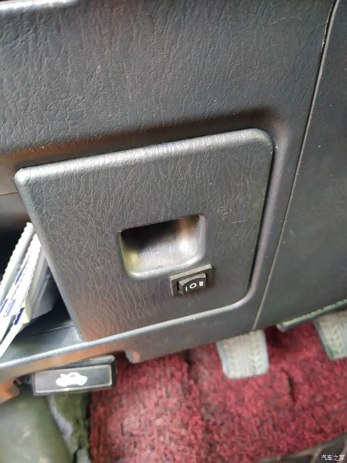

氛围灯开关,右打常亮,左打开门亮,中间关

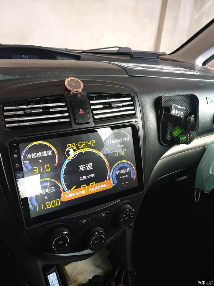

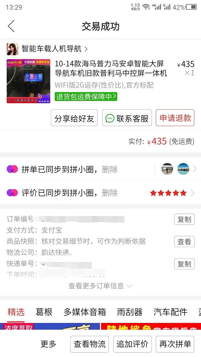

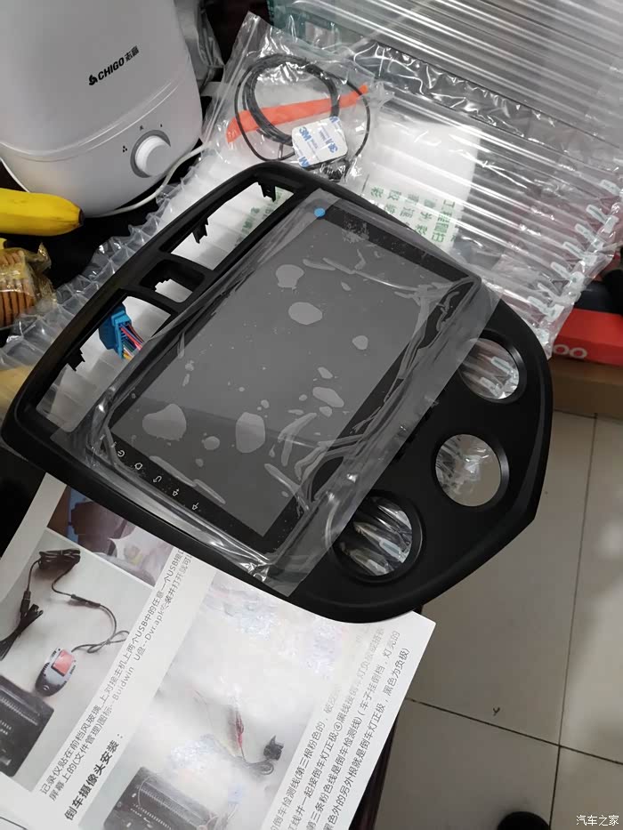

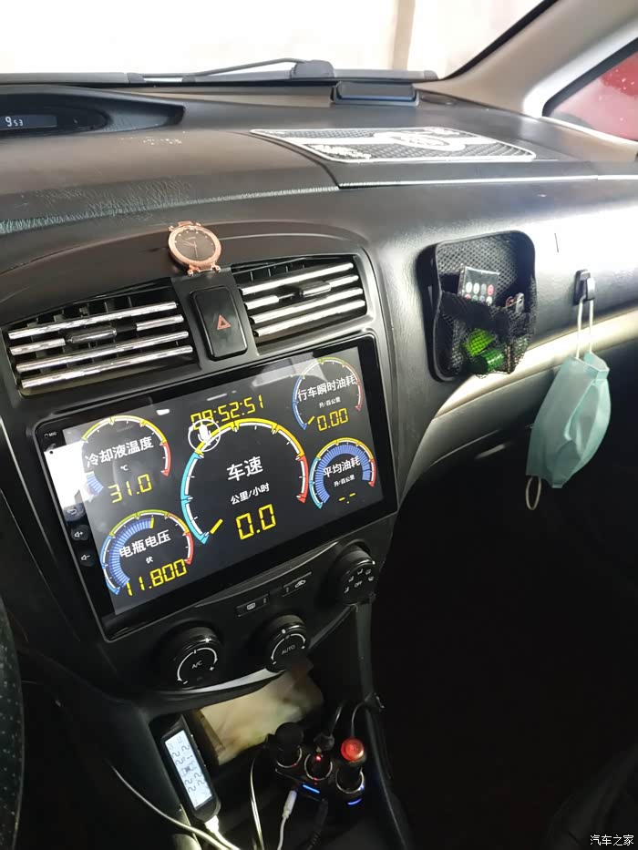

14、中控导航,实用,好用,运行流畅,语音离线也能控制,好评

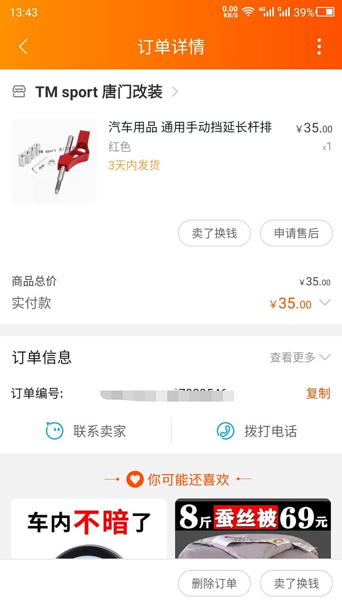

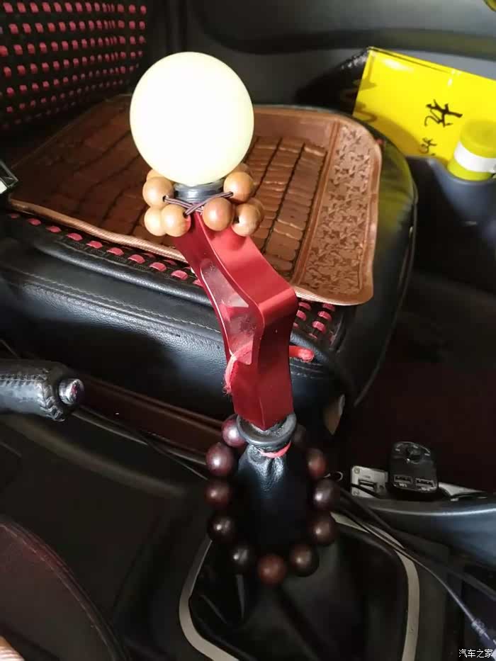

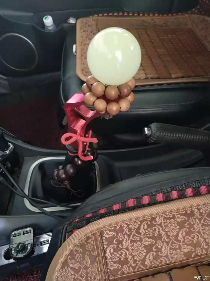

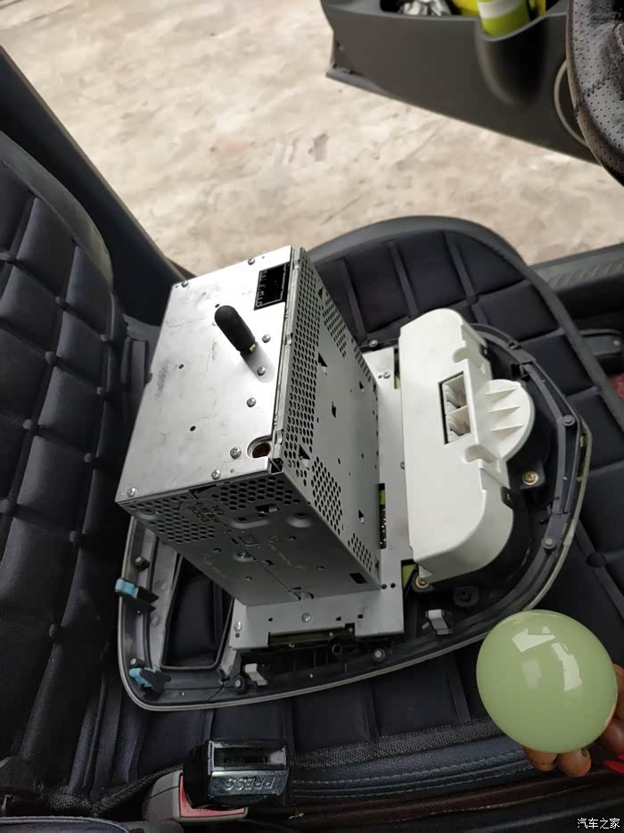

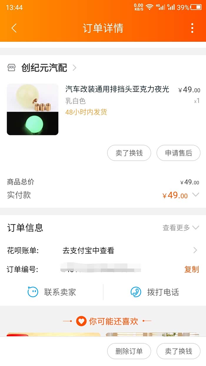

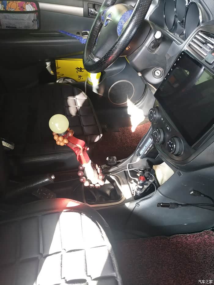

15、球头夜光,排档加长,铝合金,实用好用

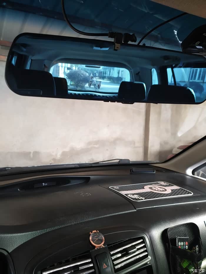

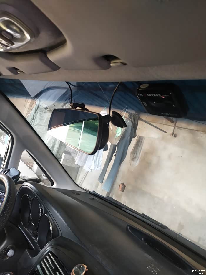

16、车内后视镜行车记录仪32G

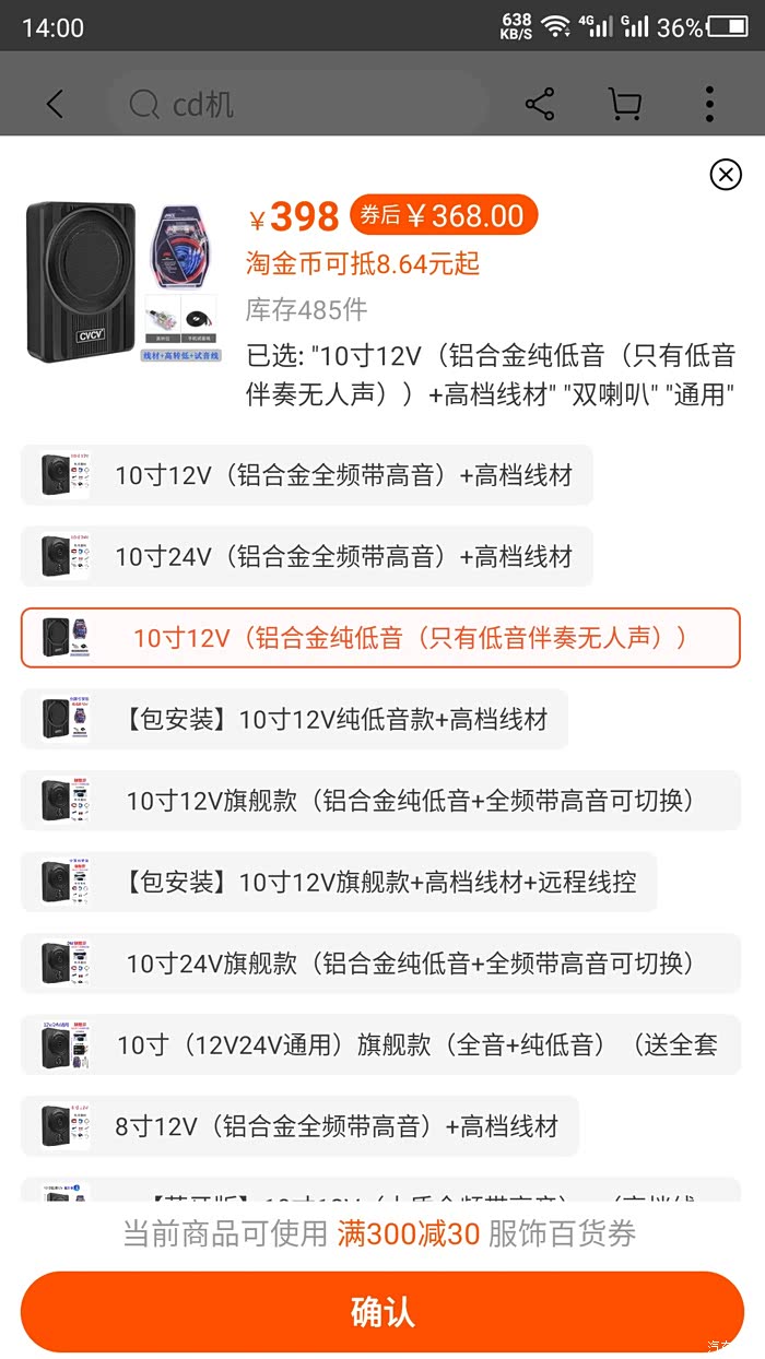

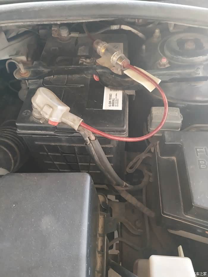

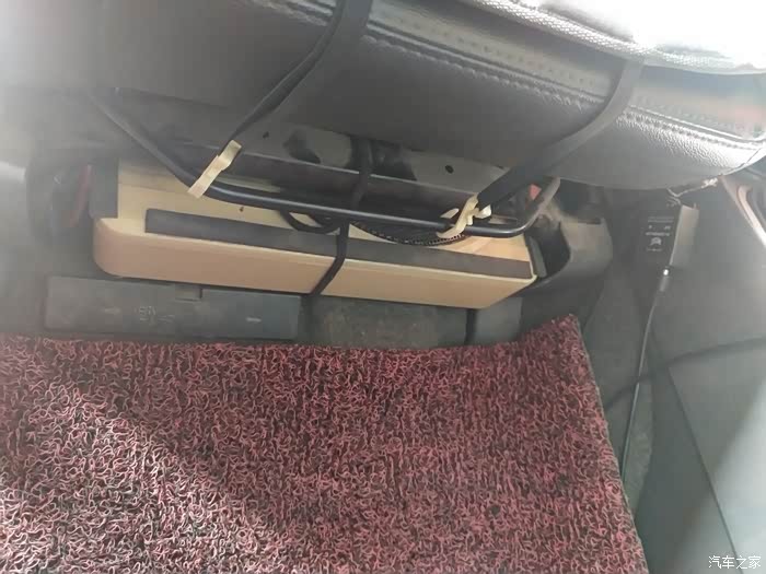

17、低音炮
加装无敌,想按摩的时候开低音下潜,整个人被震的酥麻麻。放在副驾座椅下,固定好
低音炮的保险。为了用炮,把电瓶换成70AH的了。
年代久远,找不着订单了,反正就这款

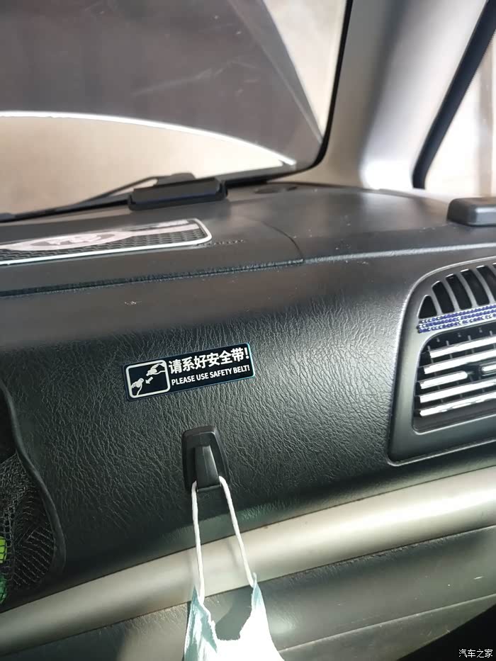

18、副驾安全带提示贴

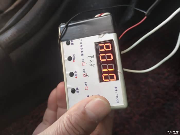

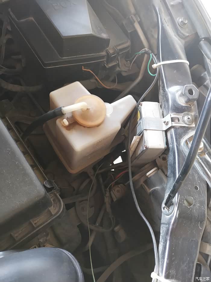

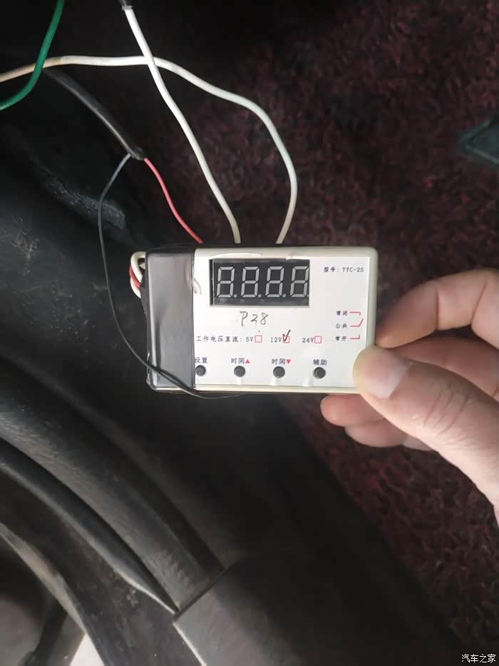

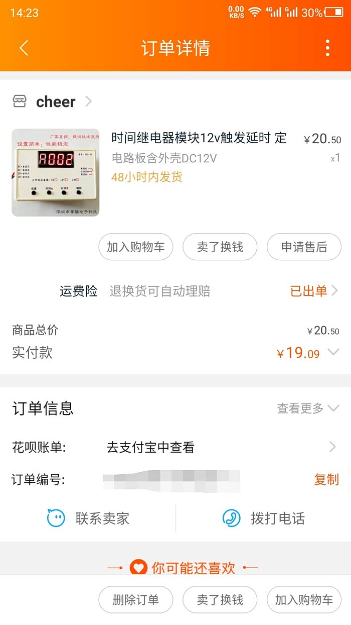

19、延时控制神器,避免启动电流冲击,目前接了行车记录仪
它的逻辑控制很多,用延时开即时关的功能的话就用P28代码

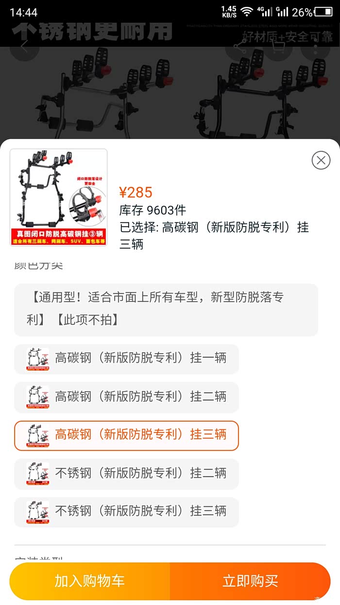

20、自行车架

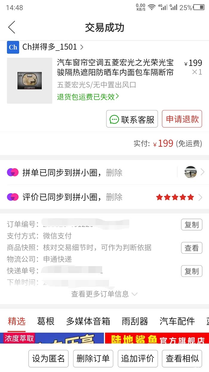

21、夏季空调不给力的看过来,装了以后冷的流鼻涕

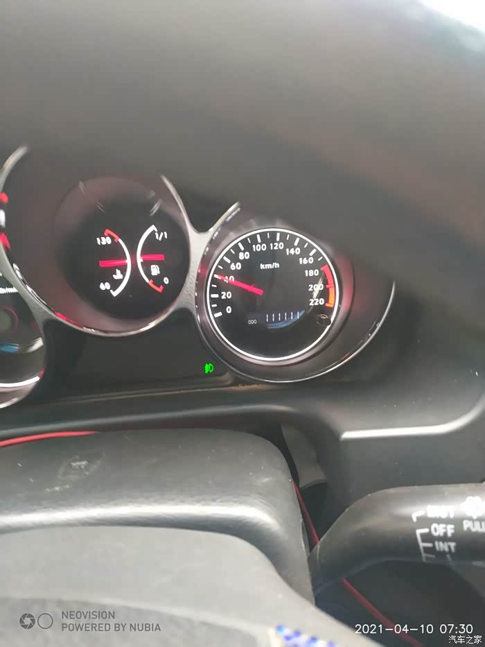

22、仪表盘常亮改装,感谢坛友提供的图纸。

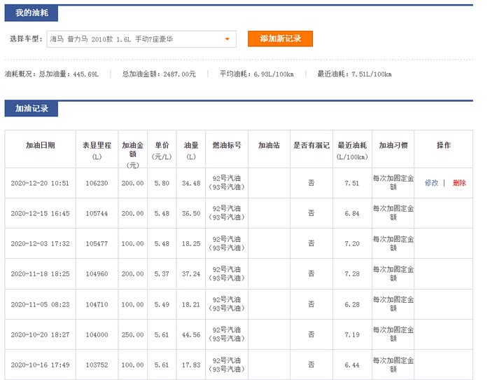

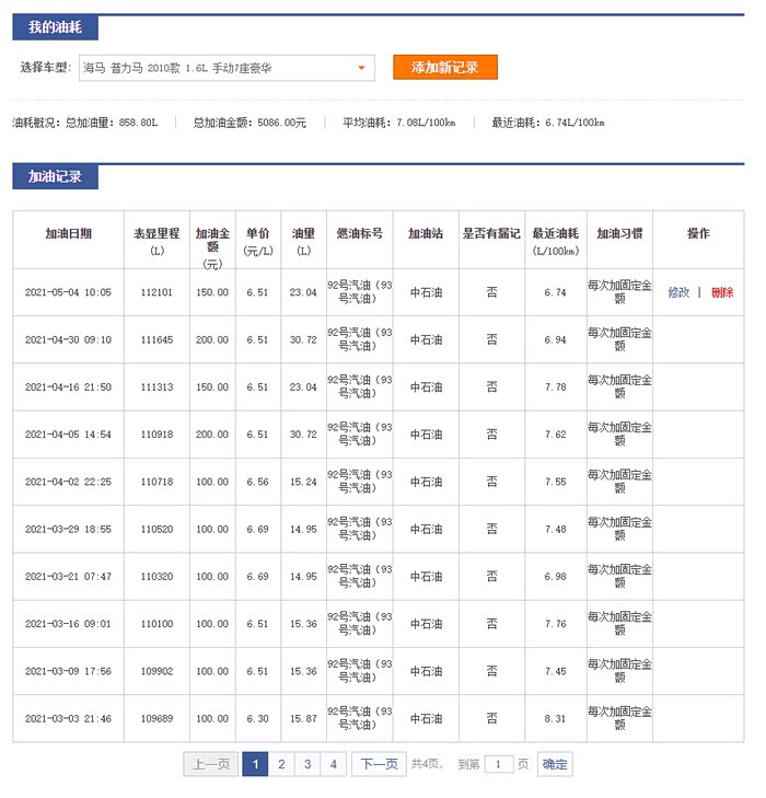

23、我的油耗,市区加郊区
真实油耗
