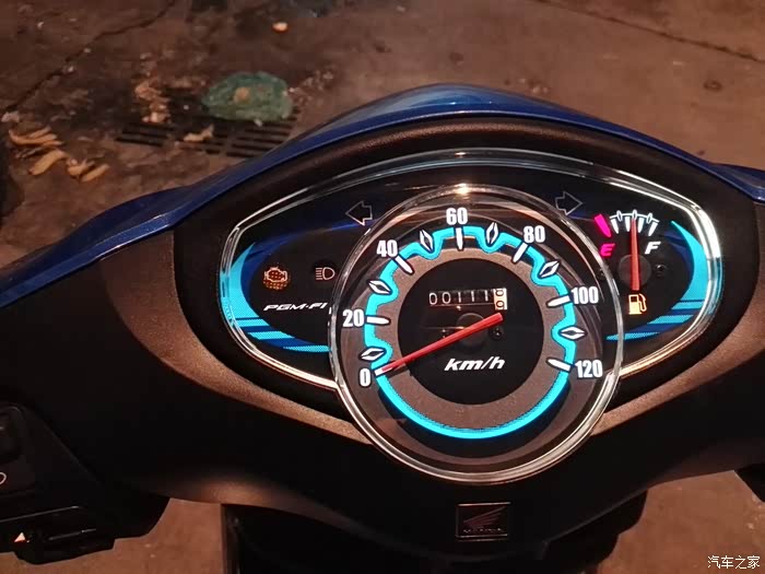

晚上仪表灯光
现在走了777.7公里

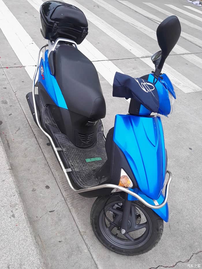

骚蓝色??

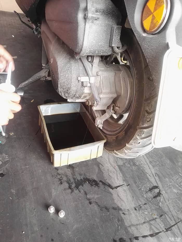

九百公里保养一下!
