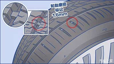

办法一:查看胎面损耗是否接近磨损指示点

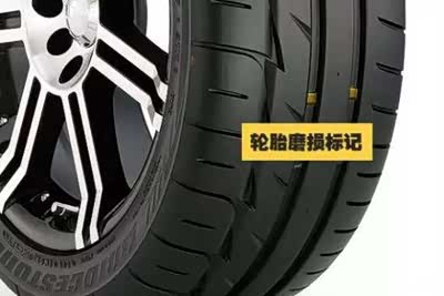

任何品牌的轮胎都会在胎面沟槽底部设置一个磨损标记。一般轿车轮胎的磨损标记高度为 1.6 毫米(这个高度也是法定的轮胎最小沟槽深度)。

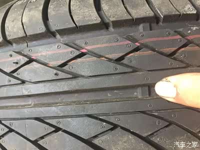

前轮打死方向进行查看
首先我们看磨损指示点,你把方向先打死,前轮胎面就露出来了,沟槽里面可以看到有凸起的小橡胶块,就是磨损指示点了,点的高度是1.6毫米。轮胎的花纹深度和你看到的小突起磨得一样高了,就是用到头了,该换了。

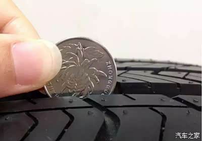

后轮用一元硬币进行检查
因为汽车后轮我们没办法转,所以说看磨损指示点不是很方便。
我教你用一个一元钱的硬币来检查,你把硬币***沟槽里面发现,这硬币下方基本和胎面持平了,那就说明你该换新轮胎了,而把硬币插进新轮胎的时候,会被覆盖1/4左右,这个就可以作为一个基准进行参考了。

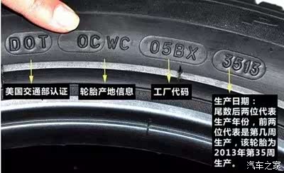

轮胎的生产日期在轮胎的侧面,它是个4位数,后面2位数表示生产年份,前面2位数表示是第几周生产的。这样我们就可以知道自己爱车轮胎的生产日期了。
方法二:查看轮胎生产日期,确认是否过期
轮胎的使用年限通常在5年左右,超过这个年限,轮胎会开始老化。
轮胎老化的主要表现就是表面硬化,继而出现龟裂纹。老化的轮胎会失去应有的弹性,继续使用的话会导致胎面变形,存在爆胎风险,需要尽快更换。

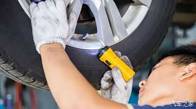

方法三:检查轮胎是否出现裂痕、鼓包等异常现象
在日常我们用车的过程中,轮胎可能会被异物扎到,也可能由于不小心撞到马路牙子上,这些突发情况都会导致轮胎受损。
轮胎受损的情况包括胎面裂痕、胎面鼓包、胎面橡胶缺失、胎侧磨损严重、轮胎多次被异物扎到等。

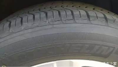

轮胎裂痕现象说明:
裂痕就是轮胎自然老化,或者受到外力冲击,表面裂开来的缝隙。缝隙长度超过6毫米,深度是可以看到轮胎里面的编织物的话,轮胎必须要换了。

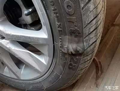

轮胎鼓包现象说明:
尤其要注意的是鼓包,轮胎随时都会有爆胎的危险。
轮胎如果受到了外力的这种强烈冲击,致使胎壁帘线断裂的话,就会发生鼓包,这种情况继续开,爆胎的风险是非常大的,就建议换轮胎。

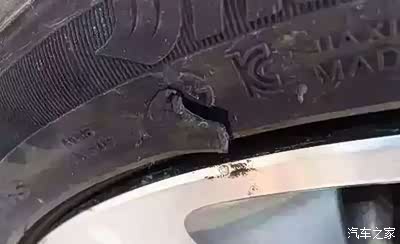

胎壁被扎现象说明:
胎壁被扎比胎面受伤更危险,如果受损处位于轮圈边缘,此时轮胎必须更换,因为此处钢丝强度很弱,并且修补后在装胎过程中此处必然会受到挤压变形,很难保证修补效果。
