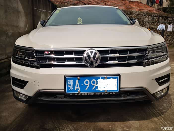

说一下,“R”标只是总感觉这车前脸少了点什么,看了我家小Polo后明白了。

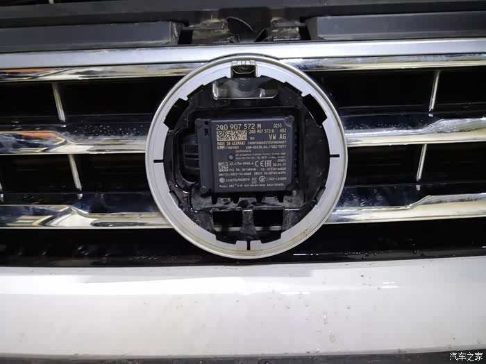

开工,全是原厂件,驾驶模式、ACC自适应巡航,带刹停前雷达,进口直接式胎压监测。用伙计的话说,这些只有原厂件!验货,ACC、胎压监测上面是Made in Germany,其它也是原厂,嗯,诚实!

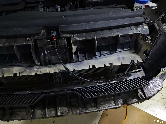

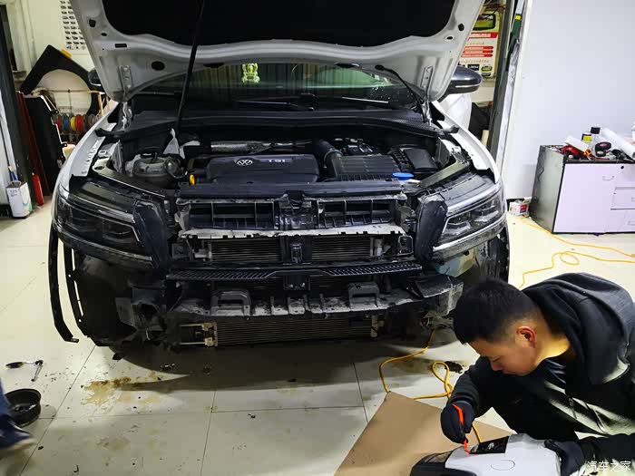

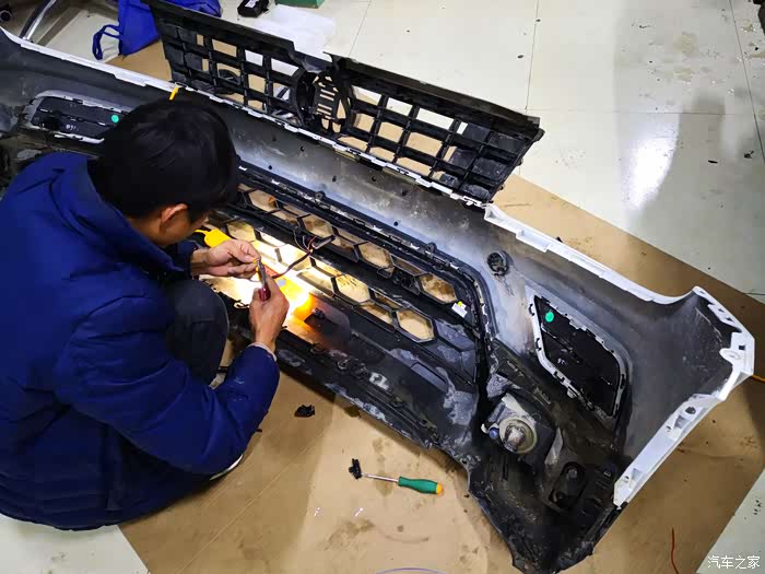

前杠拆开就这幅样子,不忍直视,但该有的全都有,前防撞梁,缓冲泡沫等,机仓里满满登登,德系车就这特点,我以前开的帕萨特也这样,除了当年的桑塔纳,打开引擎盖就看见一个发动机,空得能放进去一只狗!不,两只!
拆旧换新

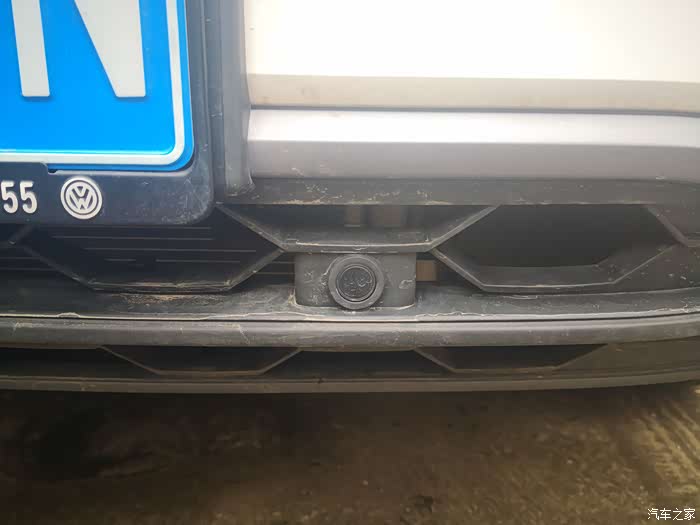

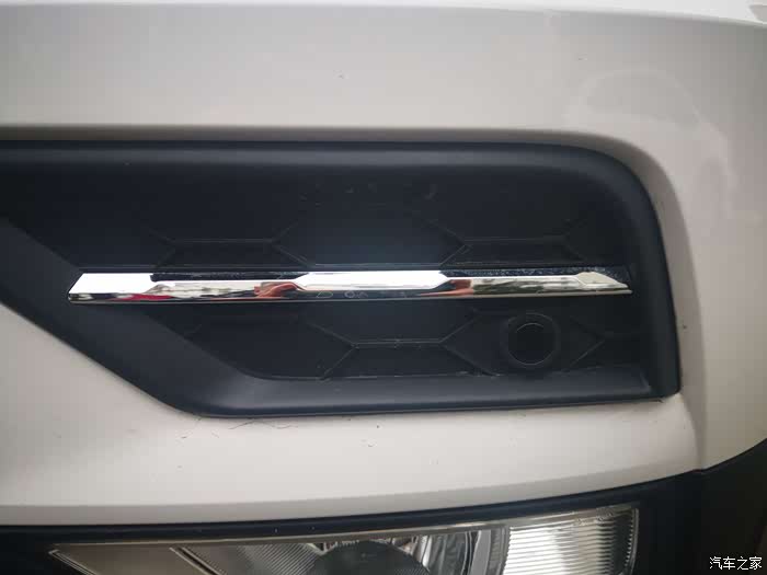

安装前雷达,拆下原来的,换上带探头的,原装位,直接卡上就行,不做具体描述。

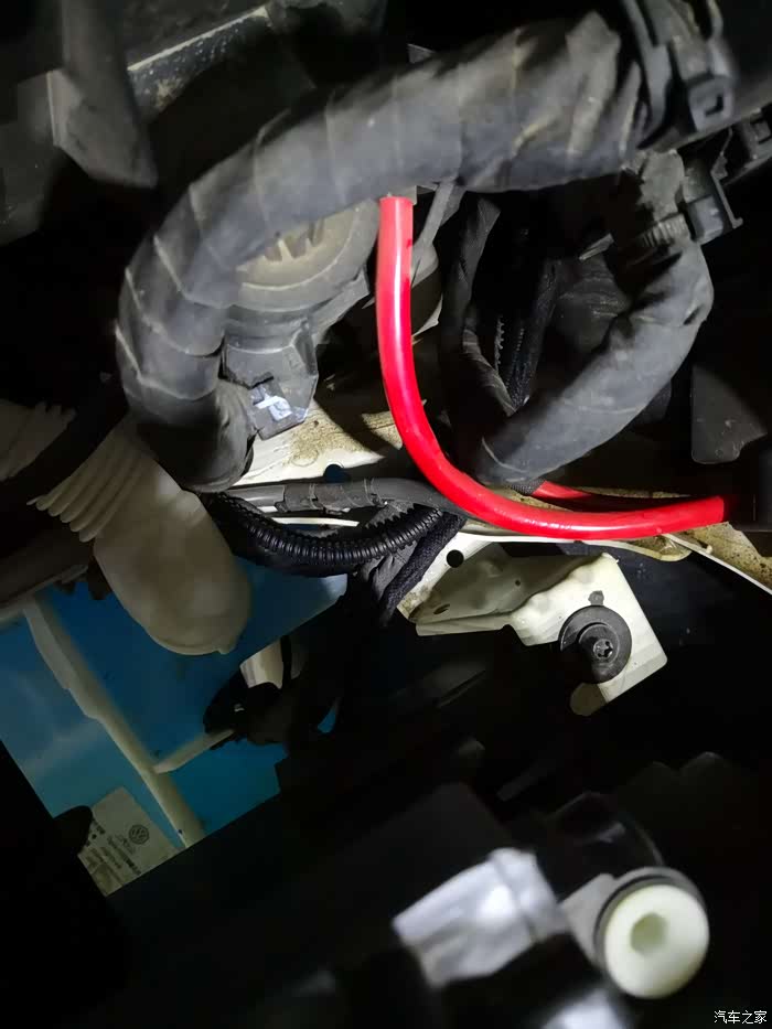

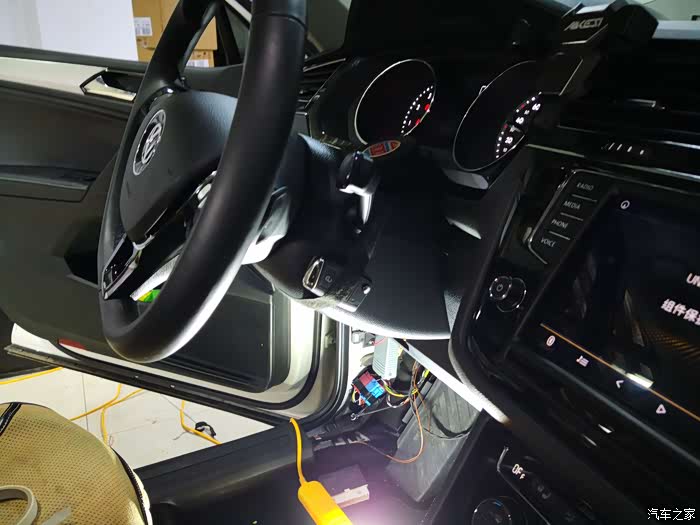

ACC线束从这里穿过来,电瓶旁边。
到这儿,线束还没扎好。

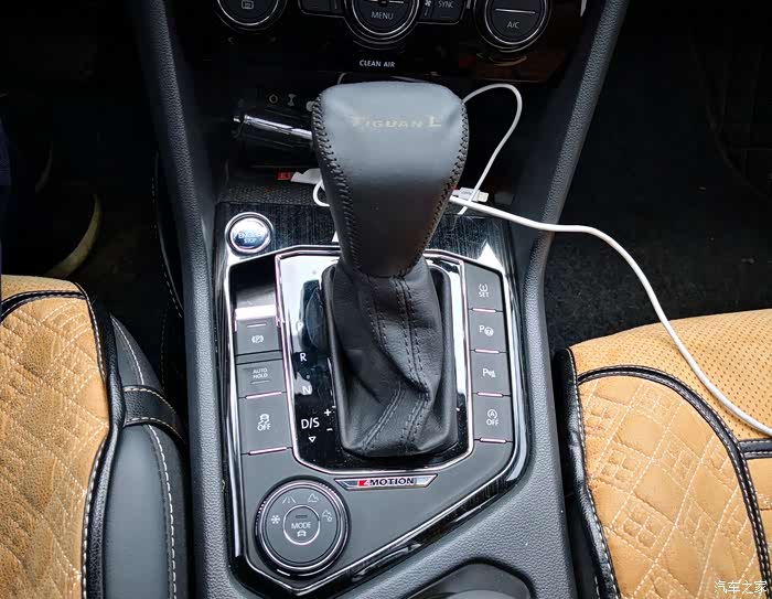

装驾驶模式开关和前雷达开关。

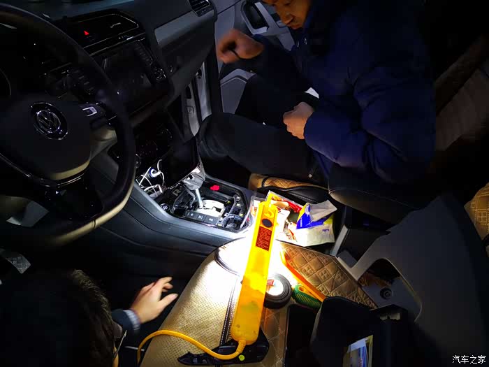

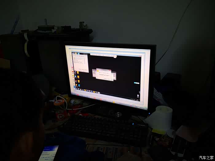

把钥匙绑这里,开始做匹配,技术活,耗时较长,干脆出去办点事。
回来后前杠已装好,ACC到位。
小伙子还在做匹配,各种口令,手法娴熟,赞一个!

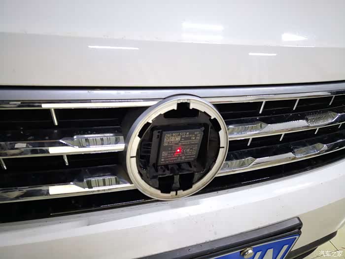

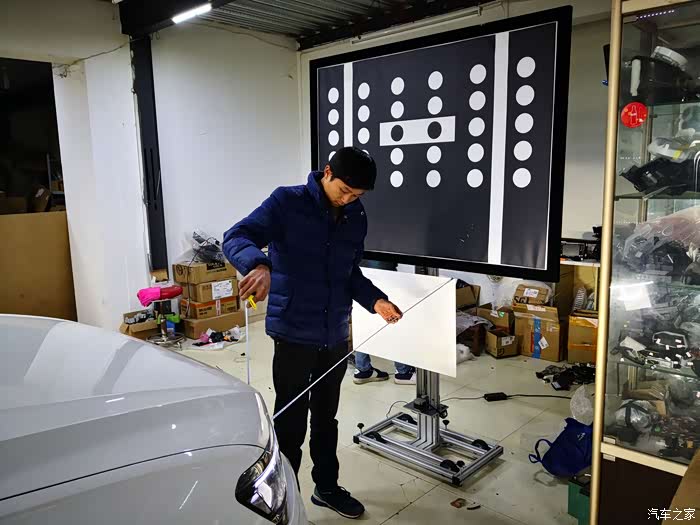

ACC校准,还得拿尺子量,看见中间的小红点没?伙计说,校的准得不能再准了,希望如此,我可不希望追人家屁股!

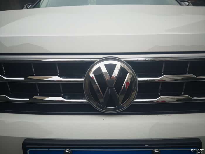

大众标?说明一下,陶瓷标!
前雷达探头

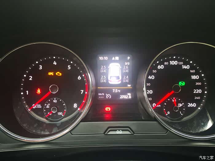

把感应器掉在车屁股后面跑了几公里后,胎压监测出来了,车机上也能显示。

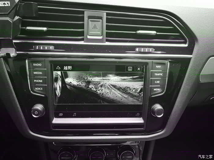

驾驶模式选择,四驱车装上应该有用,两驱车没意义。

别的模式没试,雪地?没雪,泥地?越野爬坡?我不认为这车适合干这个,其实之前我是打算弄个五十铃的“牧游侠”玩玩的,大梁、手动挡、柴油、分时四驱,我觉得这才是我的菜,搞搞穿越,进个藏什么的,话说我还真喜欢柴油机的哒哒声,听着就有劲!无奈老婆不让,到店看车进大门离车50米远就不愿迈腿了,说这车也太丑了!好吧,难道你觉得途观长得就。。。。。。?耐看!行,听你的!途观的定位毕竟是SUV,它的四驱系统更多只是注重湿滑路面安全,兼顾轻量级脱困。你身边有没人把SUV叫做越野车的?ACC自适应巡航:高速利器,设置好速度,车辆根据与前车距离自动调整速度,直至刹停,但刚开始用还需要你的心脏强大一点点,一句话,信得过你就用,信不过你别用,个中感受自己体会,反正我的右脚是随时准备着的!
