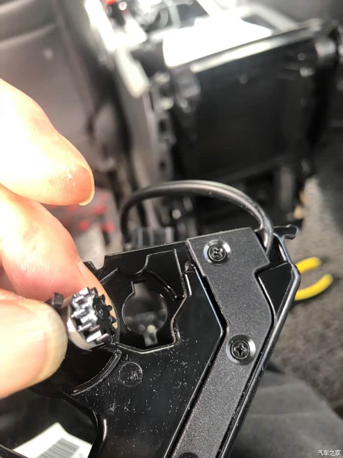

淘了个雅阁扶手箱的空气净化器,今天到货马上自己动手安装,上图
可惜香薰胆是一次性的,原装带机的小黄罐是空的,

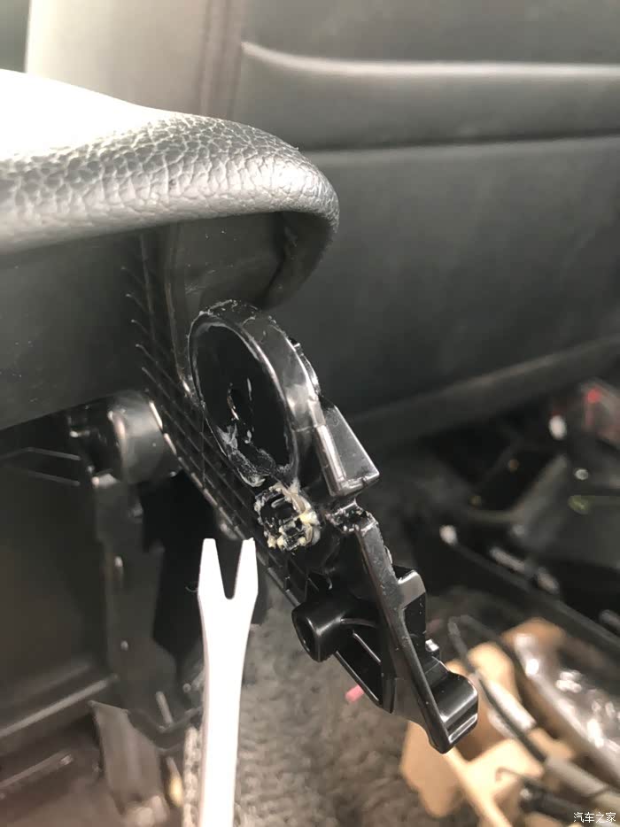

开拆了,第一步是手部位置向后拉开,两边可同步进行
全部都拆开了,拆内箱是为了找12V点烟器线头
接线了,要红对红,黑对黑,图上是错误示范
这样接线就对了
然后复完装上完工
